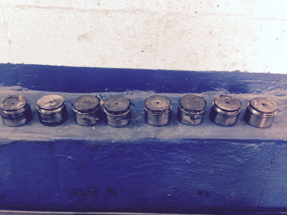

Год назад ремонтировали суппорта на S350 товарищу, думали ну ничего, бывает, а позавчера вот заехал очередной S500 4matic с подобной проблемой, обе машины эксплуатировались в РФ долгое время, проблема выявляется при пробеге 150т.км>, б/у суппорта кот в мешке, лечили заменой поршней и пыльников на новые, по давольно скромному прайсу:
-новые тормозные диски Brembo с колодками и датчиком 15тр
-работа под ключ с ремкомплектами 15тр
По времени 1.5-2часа и у вас новые тормоза 👌

Добрый вечер, а подскажите пожалуйста . Какие возникают симптомы, требующие ремонта суппортов ?
Преждевременный и как правило неравномерный износ колодок, пропадает накат машины, греются колеса)) ну и соответственно при замене тормозных накладок, поршни тяжело утапливаются в суппорт, либо их вообще клинит

позавчера еще один s500 починили, пробег 215000км, заднеприводный коротыш, и тот же 2007 год, попозже добавлю фотки
Есть отличие между суппортами 4м и обычный 2вд?
нет, разве что на м272 вынос скобы чуть меньше, под меньший диаметр дисков, а так все один в один
