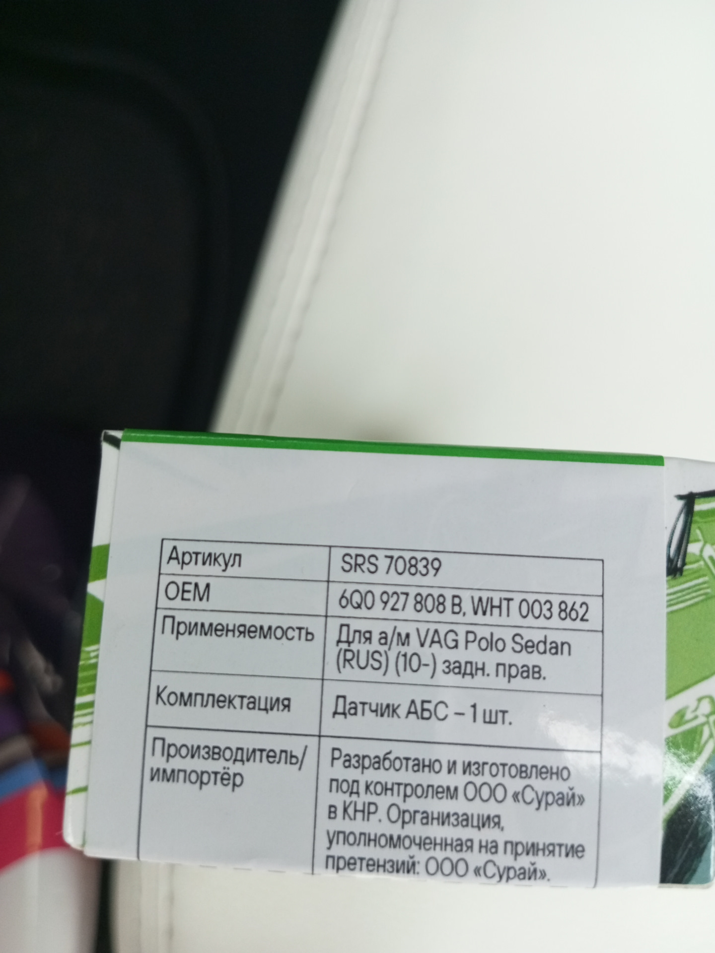

Всем привет !Как вы понял сегодня речь пойдет о замене датчика абс . Который так любезно вышел из строя некоторое время назад о чём я писал в предыдущих записях нежданная поломка ! Так сложилось, что оригиналы на поло стояк как на каен, и по этому приходиться искать хорошие альтернативы, опираясь на свой опыт и советы бывалых выбор пал на датчик от Surai арт. SRS70839. Если кому интересно почему так, пишите в личку, просьба не засорять экспертными комментами данную запись!
Компания достаточно популярная и проблем с наличием данного датчика нет, можно даже купить на маркетплейсах типа Ozon и WB арт. SRS70839 .

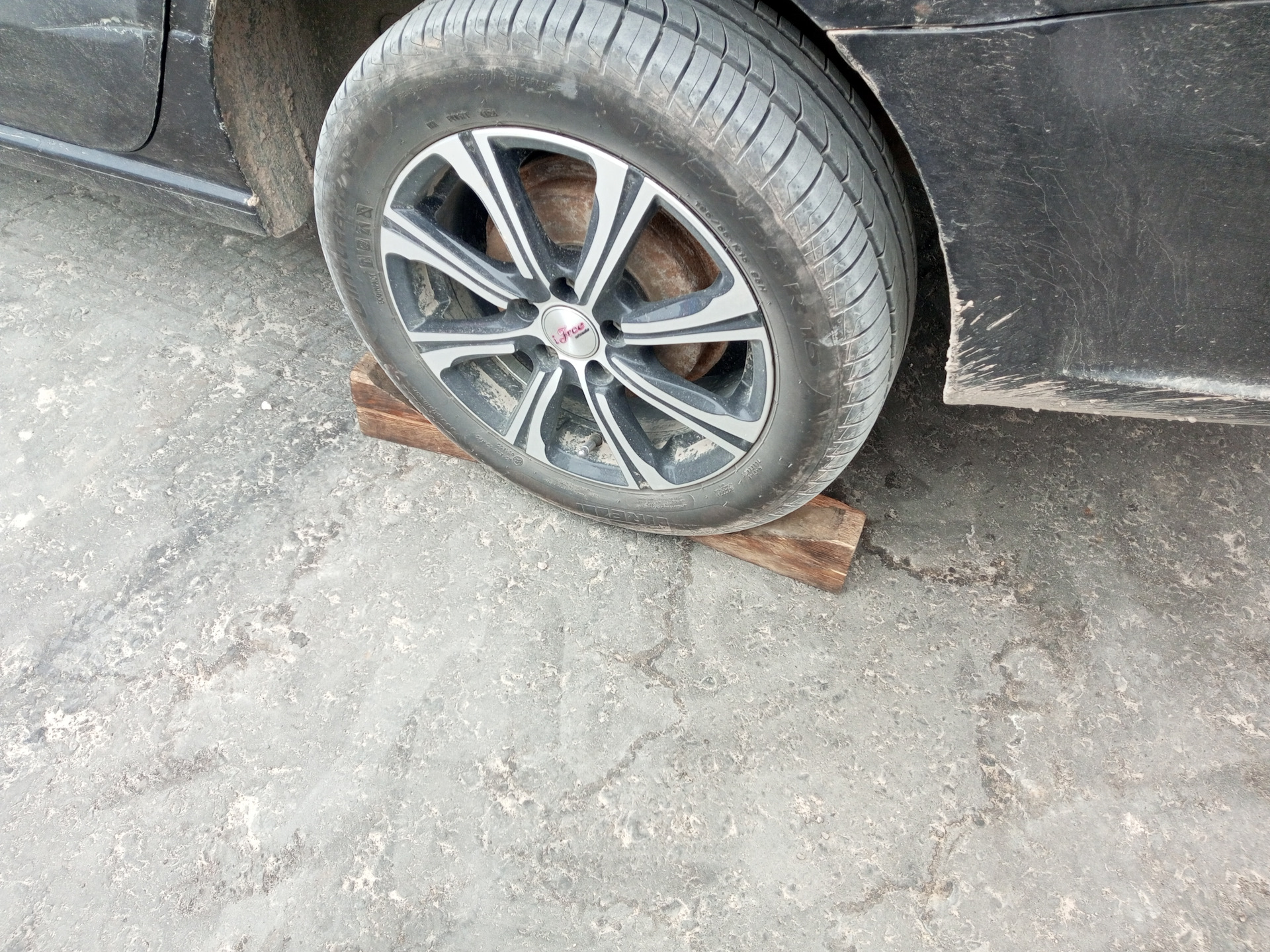

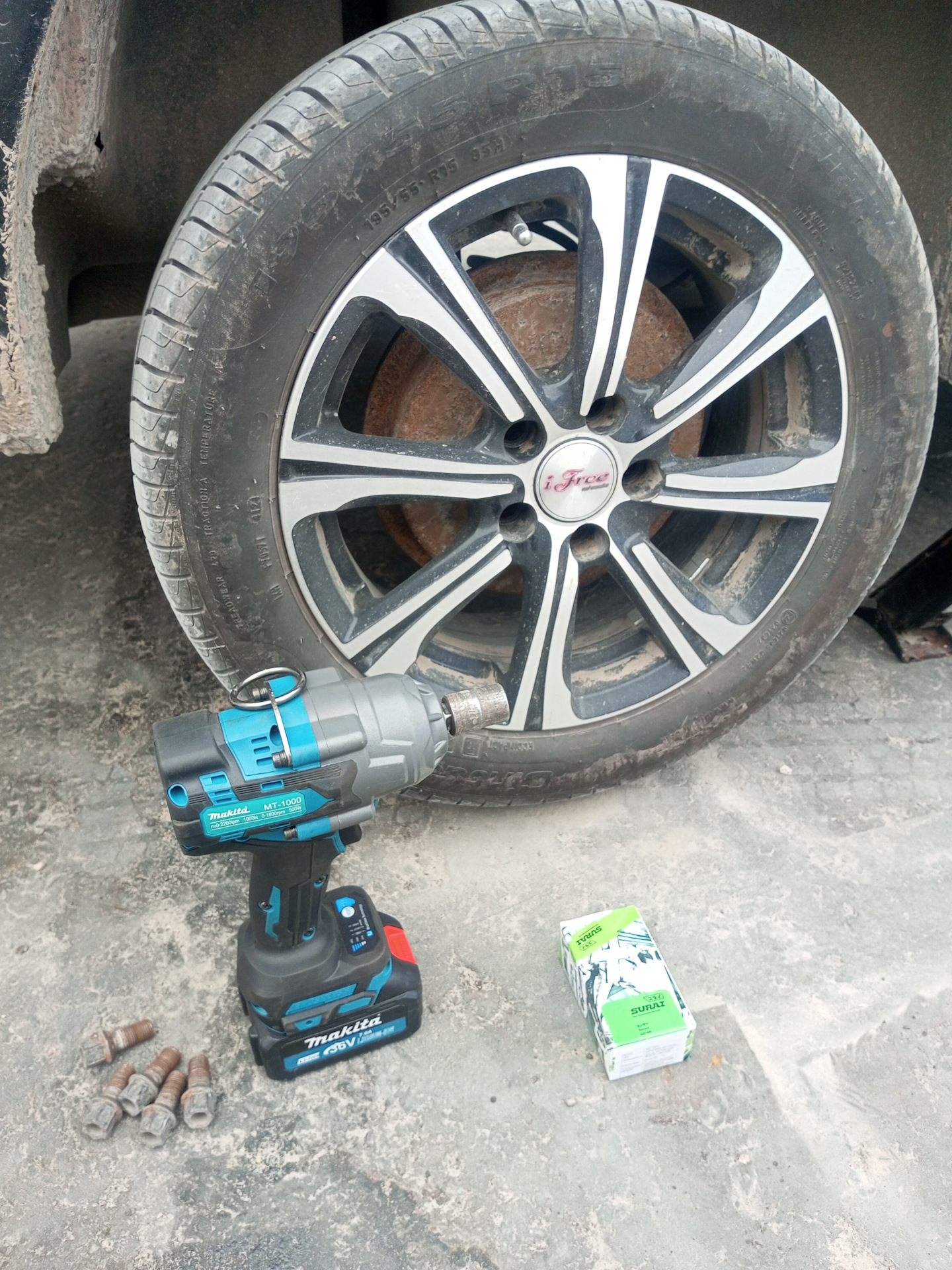

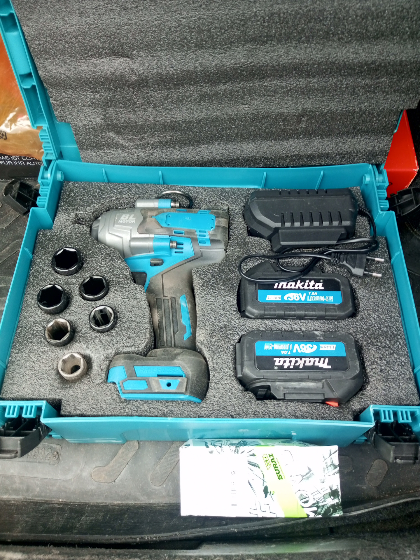

Замена достаточно проста и не заурядна. Нужно снять колесо, для доступа к датчику. И тут не обойтись без моего помошника гайкаверта,
не разу не пожалел, что приобрёл, 5-ть колёсных болтов — 5 секунд! 👍 Конечно не забываем про безопасность, ставлю откаты
ну и собственно снятое колесо под авто рядом с домкратом, машинка может спрыгнуть с домкрата!

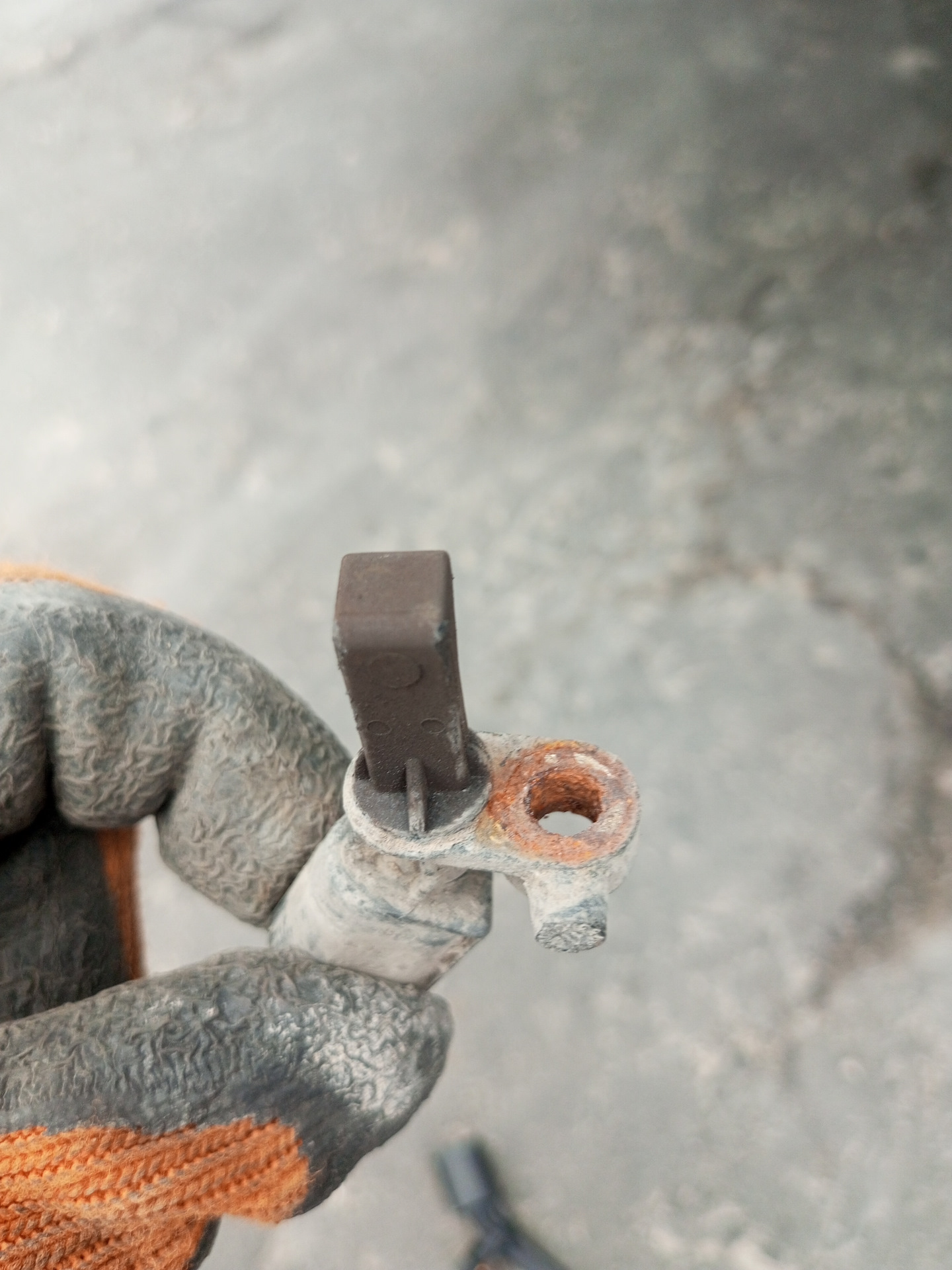

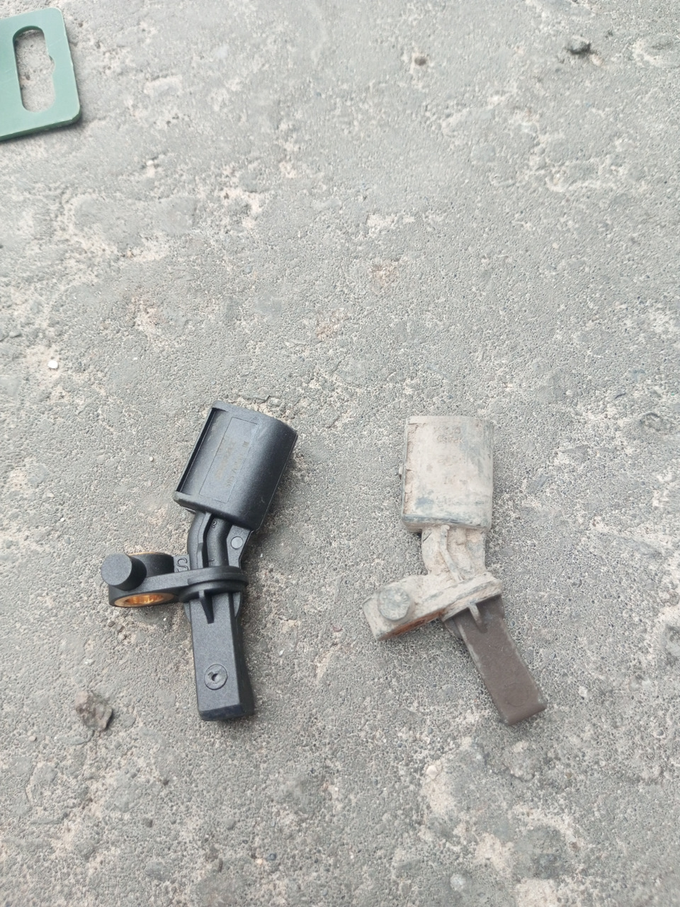

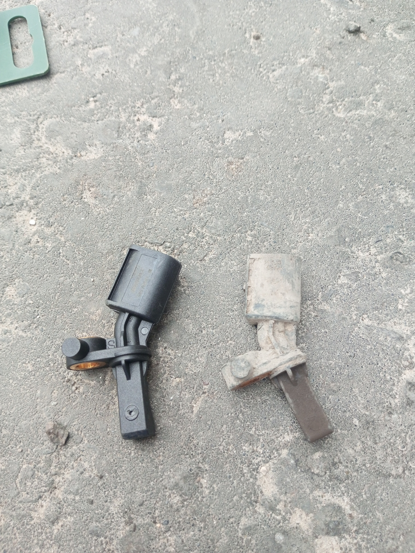

Я менял на заднем правом колесе, после снятия колеса и проделывания операций описанных выше, нужно снять разъём подключения к датчику, отчистить его от грязи
и обильно полить болт крепления датчика многоцелевой смазкой VS-40 от Velv, и немного подождать. Иначе есть огромная вероятность что сломаете пополам болт, который держит датчик, т. он прикипает конкретно. Я никуда не тороплюсь, т.к. уже есть опыт в обламывании болтов и дальнейшем их извлечении, сразу скажу операция не из приятных, по этому ждал я порядка 10 минут, смазку наносил два раза. По прошествию 10 минут я потихоньку, без резких и огромных усилий открутил болт датчика ABS, который кстати был очень ржавый(не сфоткал).Далее извлекаем датчик слегка покачивая его из стороны в сторону, т.к. он тоже немного закисает и есть вероятность его сломать.
После извлечения немного обработал наждачкой нулёвкой отверстие для датчика чтобы убрать остатки окислов и немного ржавчины, не понятно от куда взявшейся и установил новый датчик. Далее закручиваем болт, и накидываем разъём подключения. Ставим колесо на законное место!

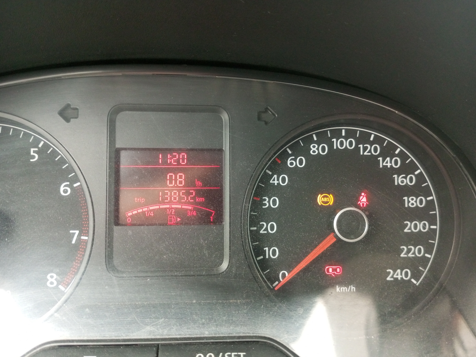

Ну на последок скидываем ошибки и убираем надоедливый значёк неисправности ABS с приборной панели .

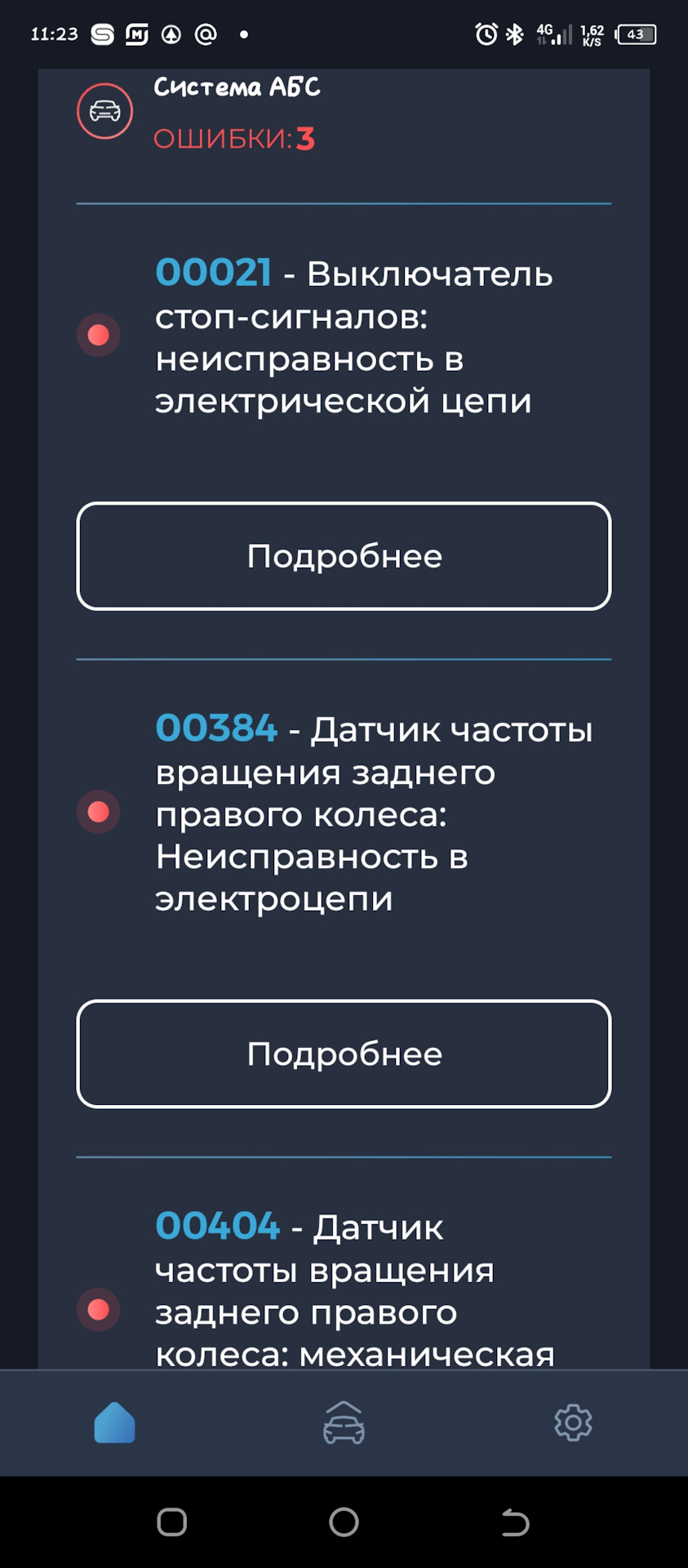

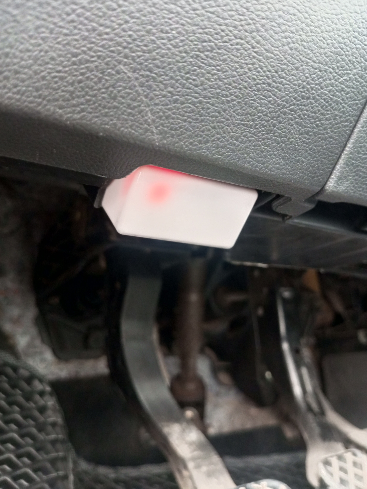

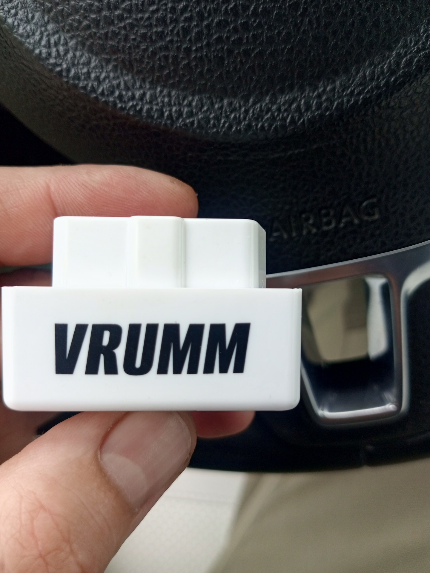

Подключаю уже знакомый вам диагност-сканер Vrumm

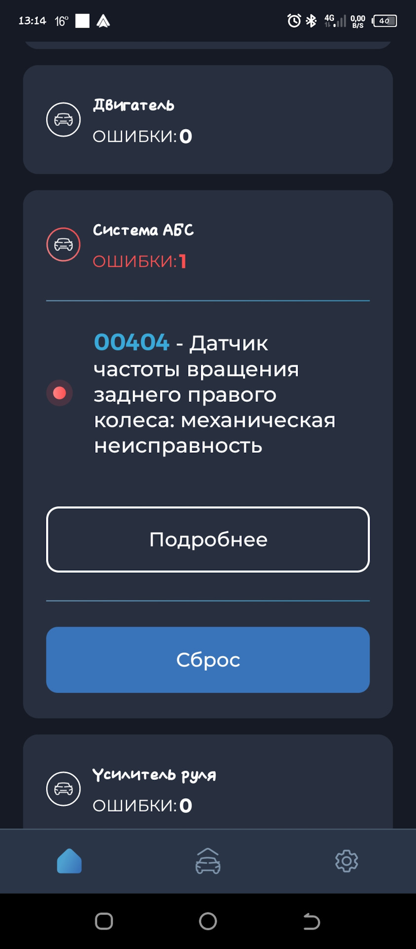

и через Каристу сканируем ошибки, и скидываем их.
Т.к.я при замене датчика не до конца соблюдал ТБ и не отключил "+"от клеммы аккумулятора вылезло две ошибки :00384 и 00404.
Изначально была одна 00404. Скидываем, сохраняемся.
Перезапускаемся/зажигание выкл-вкл.Ошибка стёрта.
Сразу небольшой тест-драйв, — нужно разогнать автомобиль до скорости больше 40 км/ч, если всё хорошо, ошибка не выскакивает! У нас всё хорошо, — крутяк! Сразу решил проверить ABS, чуть быстрее разогнался, и попытался резко нажать на тормоз, — ABS отработал штатно. Радуемся, еде дальше работать!
