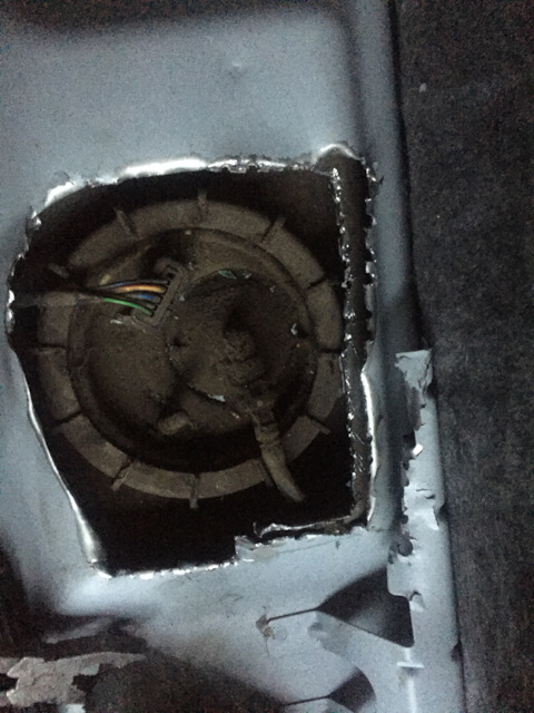

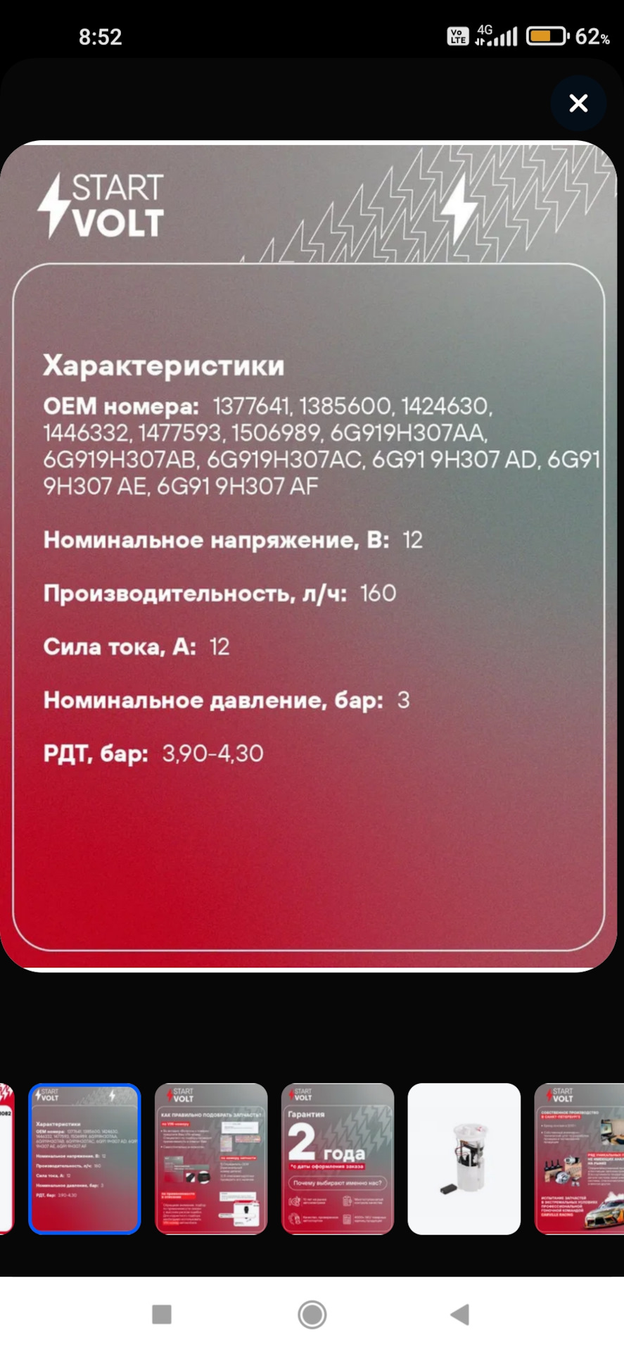

Доброго времени суток. Двигатель 2.3, насос стоит прямой. До меня предхоз засунул бош от ваза и по моему он начал умирать. Хочу установить нормальный ( Китай). Буду признателен советам по насосу в сборе.

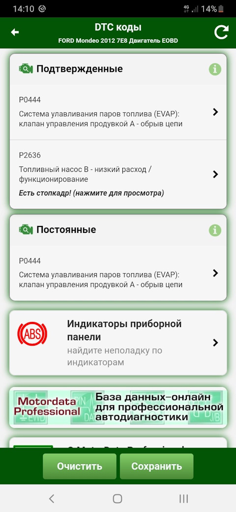

Оригинал умер на 160 тыс. Поставил вдо- сименс. Сейчас 320 тыс. Жду когда отключится. На днях поймал ошибку — обрыв цепи питания бензонасоса. Вот думаю — это первая ласточка или что? И на что менять… ума не приложу… Снова сименс?.. Не знаю. На дальняк уже как-то стремно выезжать. Все могу в дороге починить сам, но бензонасос это трэш, конечно… эвакуатор…

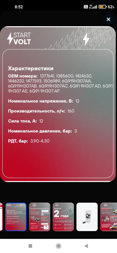

Я буду устанавливать старвольт прямой, по пораметрам вроде нормально.
У него обратный на 3,0 — мало
v444an
Данных не нашёл, заказал вот такой.
Мало 3,0… Тачка не будет ехать и будет тупить… Если стоял прямой — ставишь прямой. У меня стоял с завода сапог, поставил прямой датчик уровня топлива работал некорректно — до пол бака убывал кое как, после половины мгновенно уходил. При индикации полбака заливал смело 50 литров 😁.

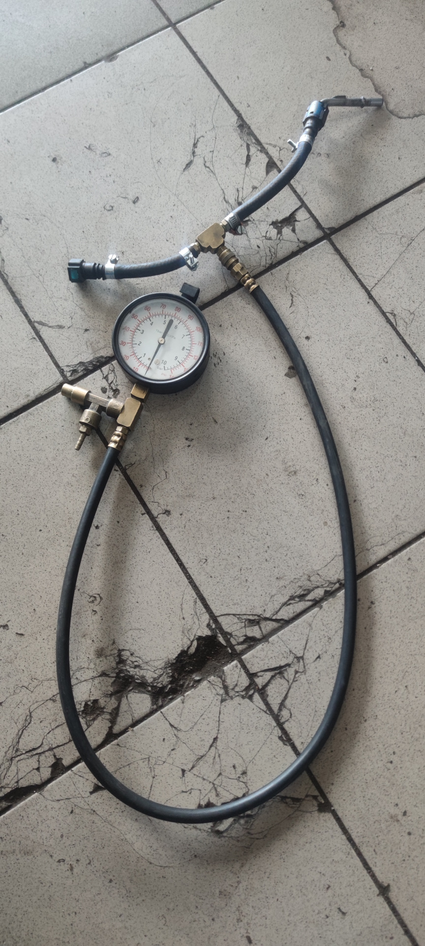

Стоял Lynx который у которого обратный клапан на 3,5 такую приблуду соорудил и ставил в разрыв на всех оборотах двигателя стабильно держит 3,5 +/- 0,1 при перегазовках. Естественно мерил как на месте так и на ходу даже при максимальных оборотах ДВС 6.800.

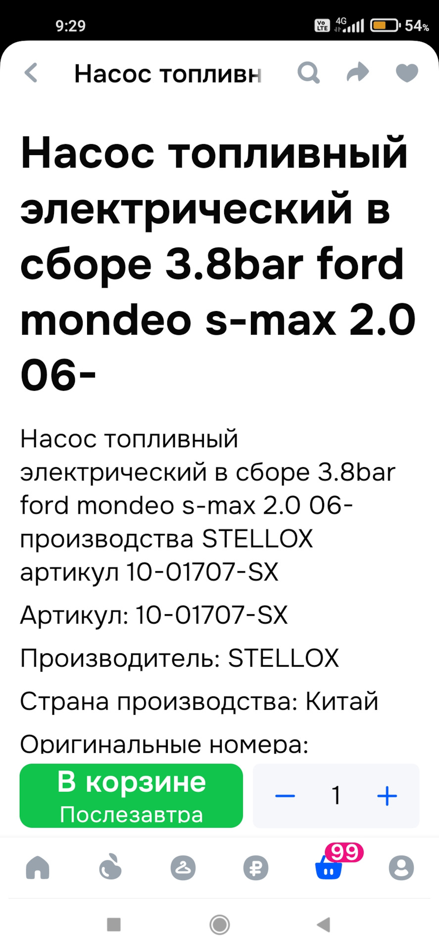

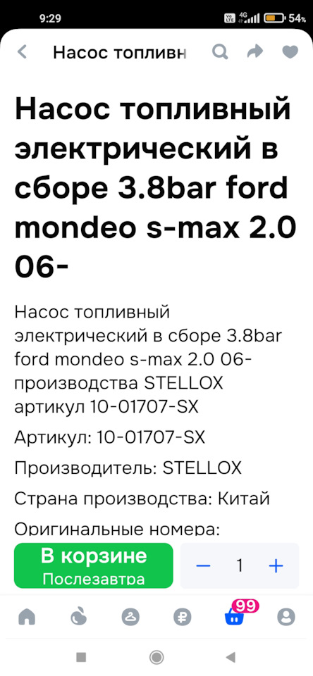

Стеллокс дно! Возьми Lynx, он проверен мной и клиентами. Я ездил Ирина оригинал FORD — прям оригинал, и на VDO. Контакты через год нахххх…й прогорали при том что провода тоже ставил оригинал. На дешманском Lynx едет так же, контакты не горят и провода не меняю.
Заказал Линкс. 😂 Если что, на тебя грешить буду!🤣
🤣🤣🤣🤣. Не вопрос…

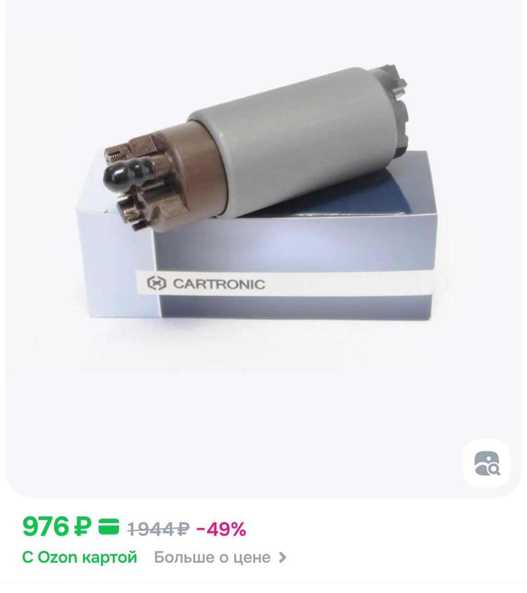

Бош сильно шумел? У меня картроник стоит, маслает норм и довольно тихо👍Ступенькой на 2.3 бери, а то некоторые жаловались, что плохо работает уровень топлива, хотя везде поплавки🤷♂️
Бош вообще на удивление тихо работал. А что за картроник? У меня прямая колба стоит, уровень топлива отлично показывал. Буду такой же искать.

А по параметрам, есть информация? Давление, расход л/ч. И артикул.
Кто сказал что у нас плохое топливо ? Саратов, Кириши, Москва, везде на 5 с +
Pavel-XMAO186
CF-3591 прямой. Обратный клапан срабатывает на 3,5. Для 2,3 самое то.
