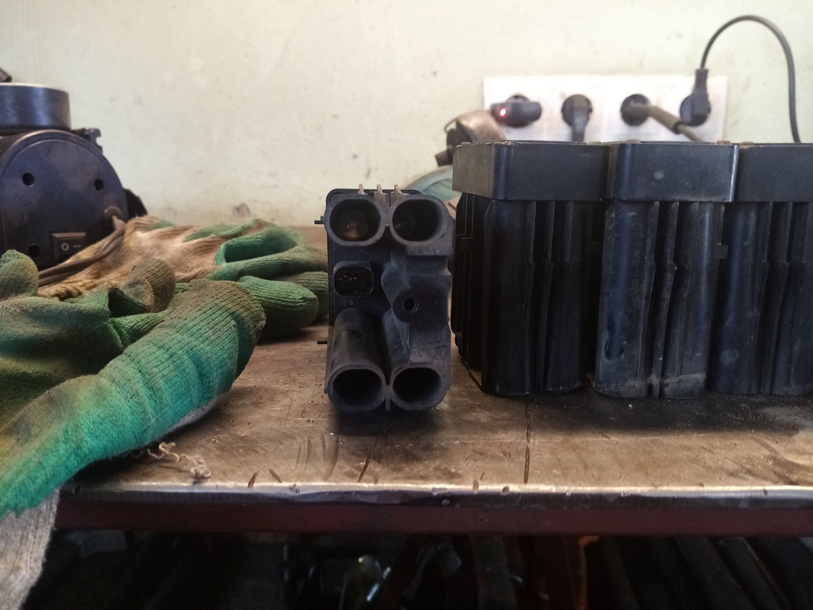

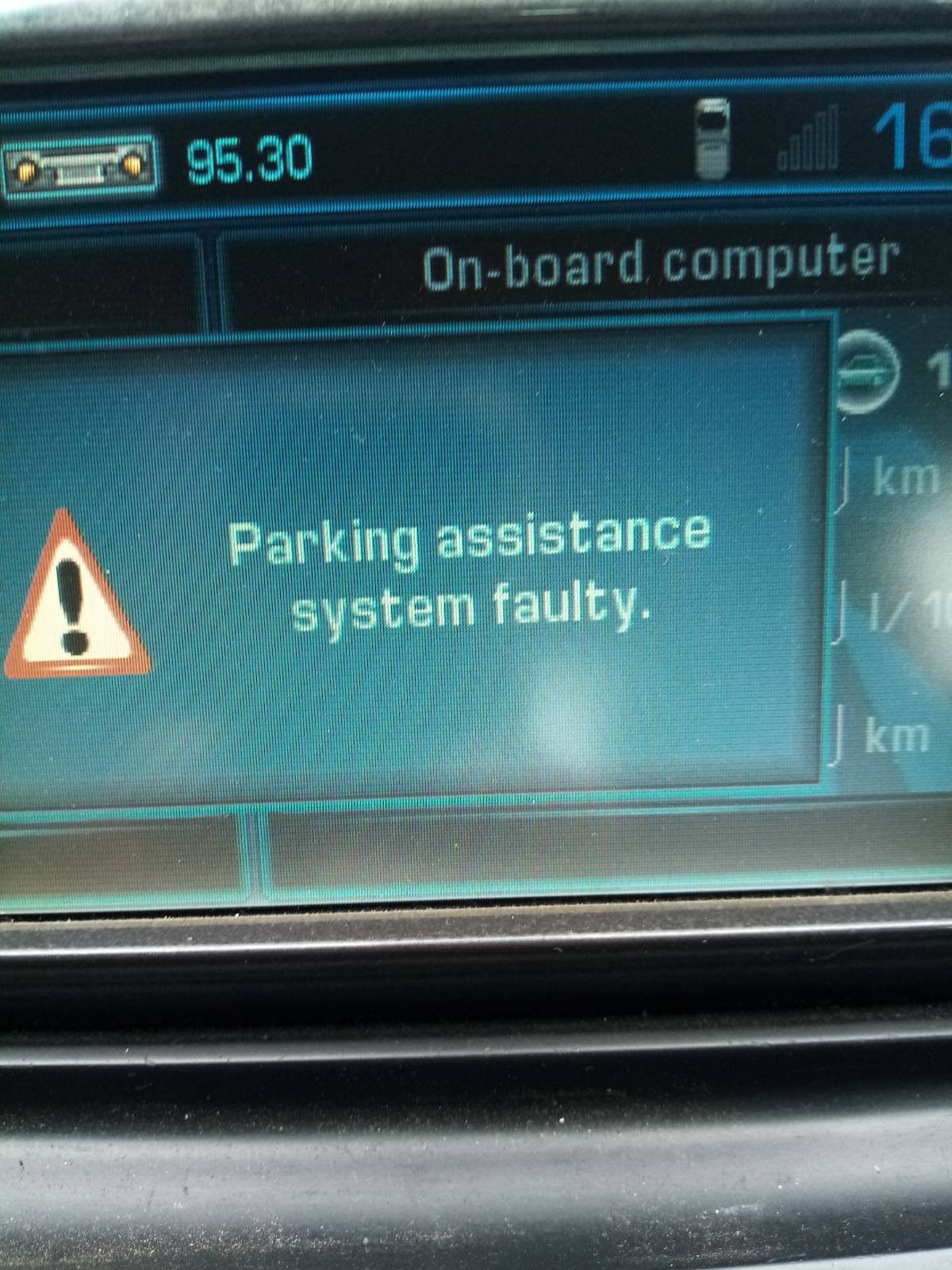

Привет Ситроенавцам! В машине почти всё сделал остались Парктроники !
Вот по поводу их и пишу.Читал много на Драйве про парктроники все начинали их делать и никто не закончил так и ездят без помощи при парковки(кто то купил Андроид и поставил камеру, а кто то просто зае.ался искать причину)
Теперь я попробую их починить, если они предусмотрены в машине то мне кажется должны и работать!
Но попробовать нужно сделать, а там как пойдёт!

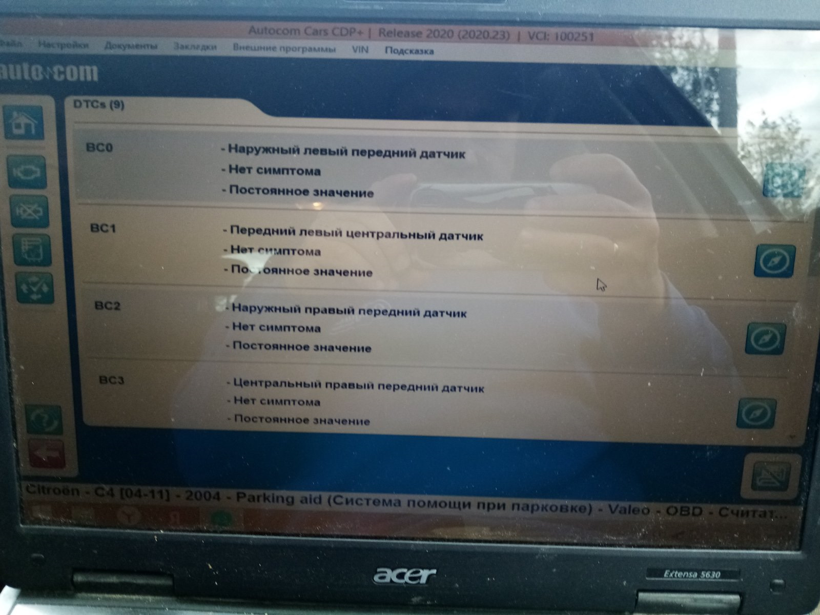

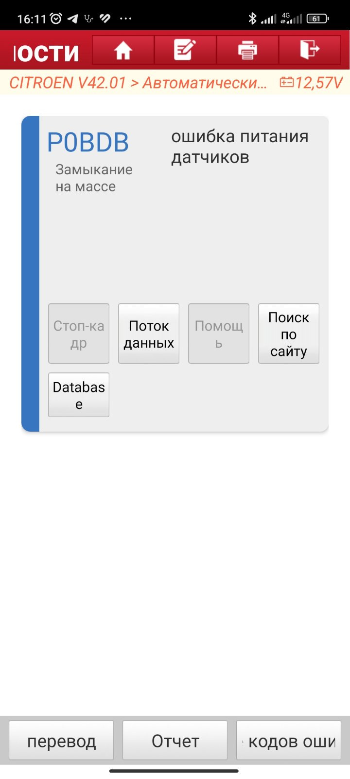

Подключаю через блютуз с телефона пищет Ошибка питания датчиков P0BDB замыкание на массе.
Подключаю через программу Peugeot Planet PP2000 пишет все передние датчики Нет симптона постоянное значение!
А в машине у меня на маниторе 7 дюёмовом пишет вот так цитирую-Система помощи при парковки не исправна, а вот ещё что Так пишет если есть блок управления и так же пишет если снят блок управления! Странно?

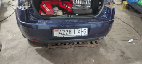

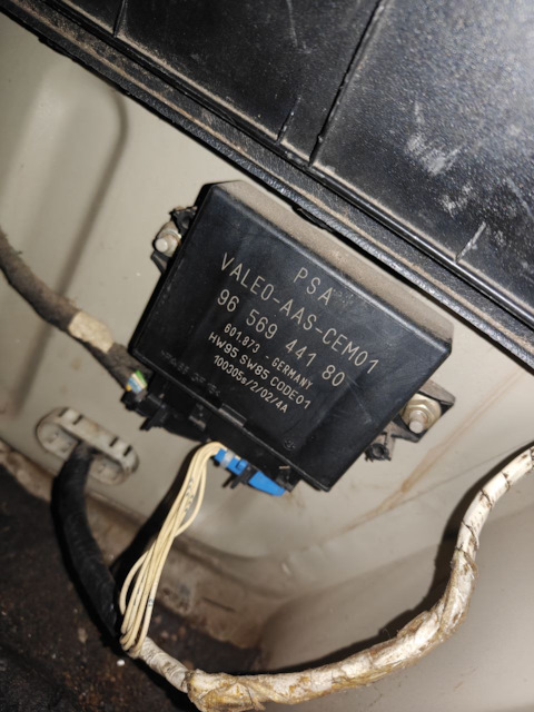

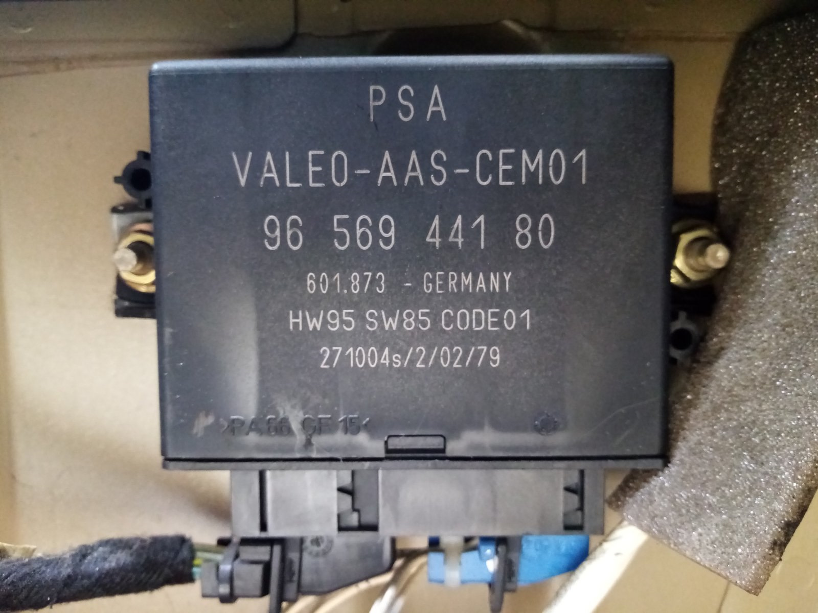

Может кто то шарит в этой теме то подскажите куда копать? Ну первым делом я попытаюсь поставить другой блок управления.Сегодня был на Рынке в Малиновке нет таких блоков их сказали никогда даже не снимаем с машин на разборке, пошол в крытый рынок думал может новый купить дак хрен там ни когда даже и в продаже н было! Может у кого есть рабочий блок управления Парктрониками?

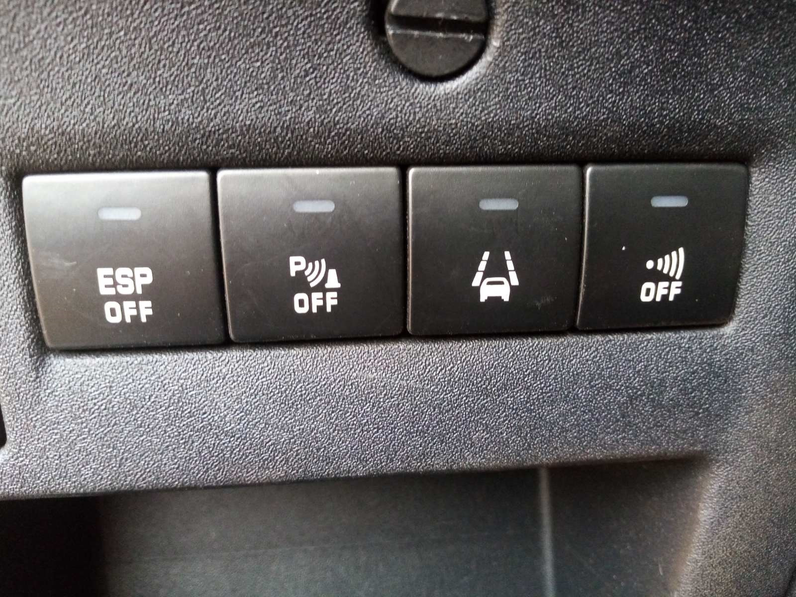

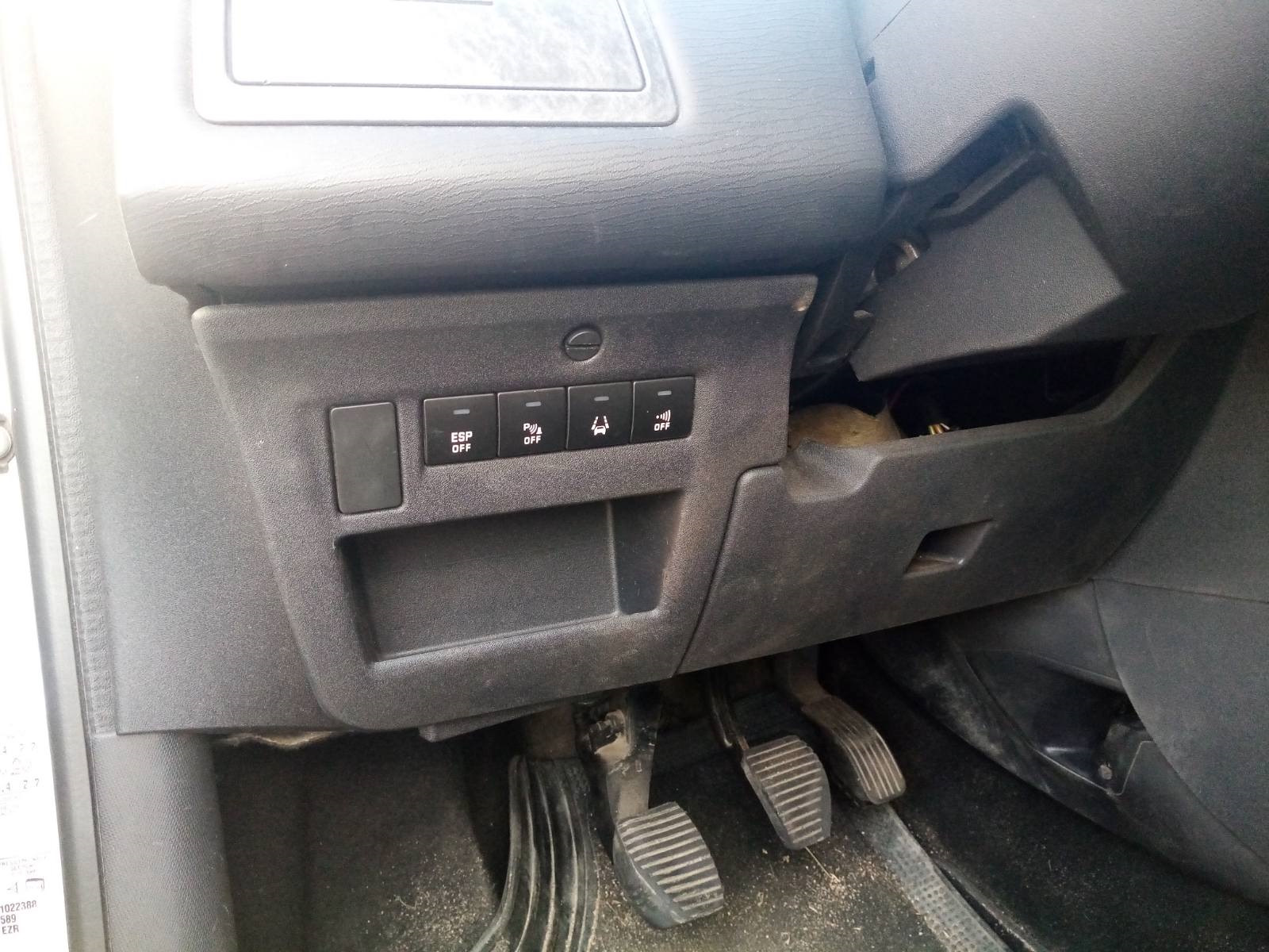

Ещё у меня есть кнопка Удержание в полосе, она наверно тоже вместе с парктрониками работает но когда я её нажимаю загорается индикатор(мол отключена) но при езде она не работает а может я незнаю как она должна работать? Сказали что сиденье вебрирует если резко перестраиваешсь, или руль туго крутится если поворот не включил когда обгоняешь? Знает кто как эта функция работает?
Завтра на бампере поищу Блок управления!

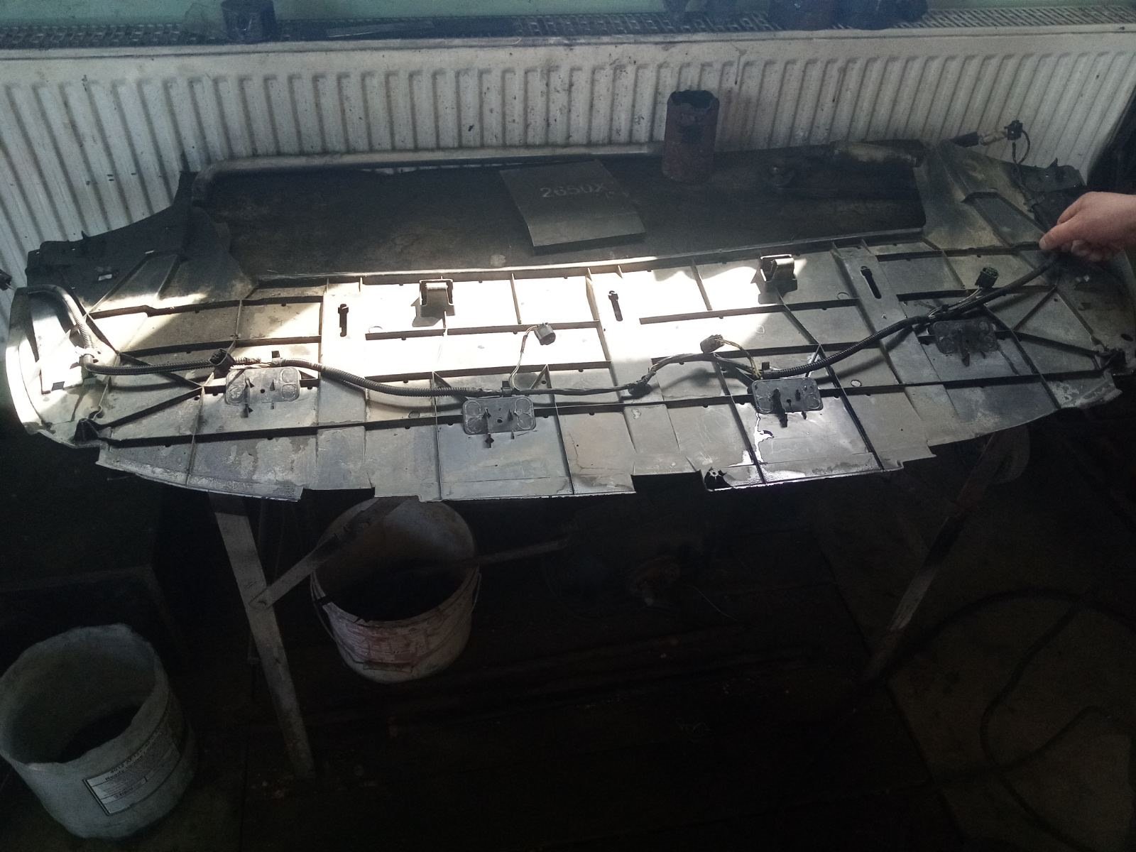

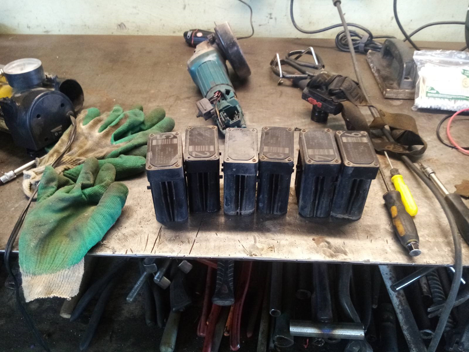

Продолжаем ремонт сегодня был ремонт Датчиков удержание в полосе которых там 6 штук и в каждом по четыре линзы!
Всё это дело почистил поставил всё на место и один Х.й не работает система ехал домой(летел без поворотов и сплошные пересекал) Вот так вот бывает! Пол дня коту под хвост! Комп всё показывает нормально! Кнопка вкл и выкл работает горит зелёный индикатор!

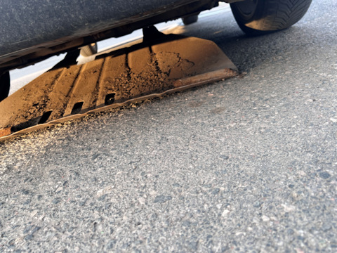

Будем продолжать ремонтировать! Оказывается пыльник нижний у меня не такой!

Вчера мне делали диагностику удержание в полосе…Моторчики в сиденье работают! Сегодня буду (наверно)чистить линзы 24 на 6 датчиков
А как удержание в полосе работает? У меня комп показывает что всё работает! Но я ни как не ощущаю этой функции! Сегодня ехал более 100км и пересекал полосы и сплошные и так далее ни чо не заметил! А что должно быть? Может меня должно было выкинуть с машины?
Не удержание в полосе, а предупреждение о непреднамеренном пересечении.
Если при скорости выше 80 км/ч начать перестраиваться без поворотников, то будет сиденье вибрировать.

Тогда возьми палочку длинную, салфетку/тряпочку на неё надень и протри все 24 линзы на 6 датчиков
У меня не работало из-за грязи
Я вроде ещё по грязи не ездил!
А может я не чувствую вибрации из за того что целыми днями в Мазе трясусь на сиденье ?!
Пыль + вода + годы эксплуатации наглухо линзы датчиков залепляют.
Для начала просто протри
А вот вибрацию ты точно почувствуешь и ни с чем не спутаешь
Я вот щас немного почитал, эта функция может работать в некоторых машинах с круиз контролем, может и у меня так сегодня проверю!
У меня только два какихто датчика на передней подвеске стоит, какие там линзы и где они?
Круиз не связан с это системой, она работает самостятельно.
Под передним бампером стоят 6 датчиков. В каждом по 4 линзы

Вот как формулируется движение по полосе цитирую-Предупредительный сигнал о непроизвольном пересечении СПЛОШНОЙ линии дорожной разметки!
А ! Я понял я сплошную ни разу не пересекал у меня на дороге нет сплошных линий и на кольцевой в Минске тоже нет поэтому она и не работает…Я езжу по широким трёхполосным дорогам, там только прирывистые линии!
Она реагирует и на стрелки направления движения и на прерывистые линии
Главное поворотник забыть включить
Специально их не включал всю дорогу! А может у меня моторчиков нет под сиденьем?
Но комп показывает что всё исправно! Странно.
Тестом прогони моторчики.
У меня система работает, когда кнопка горит зеленым

Помогите кто знает? У кого есть блок управления подьеду хоть проверить, Приеду с мороженым или покрепче! Чисто проверить!

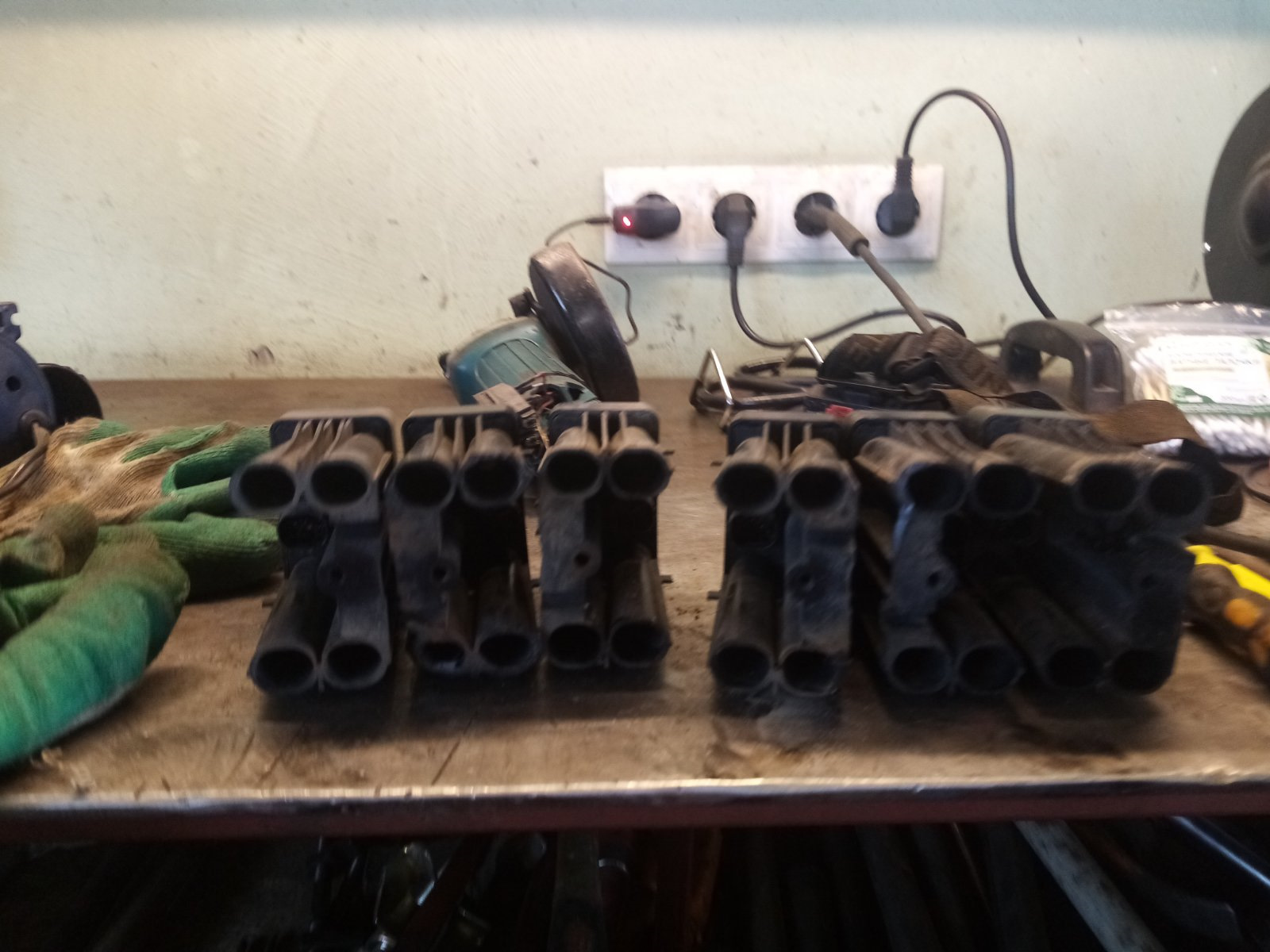

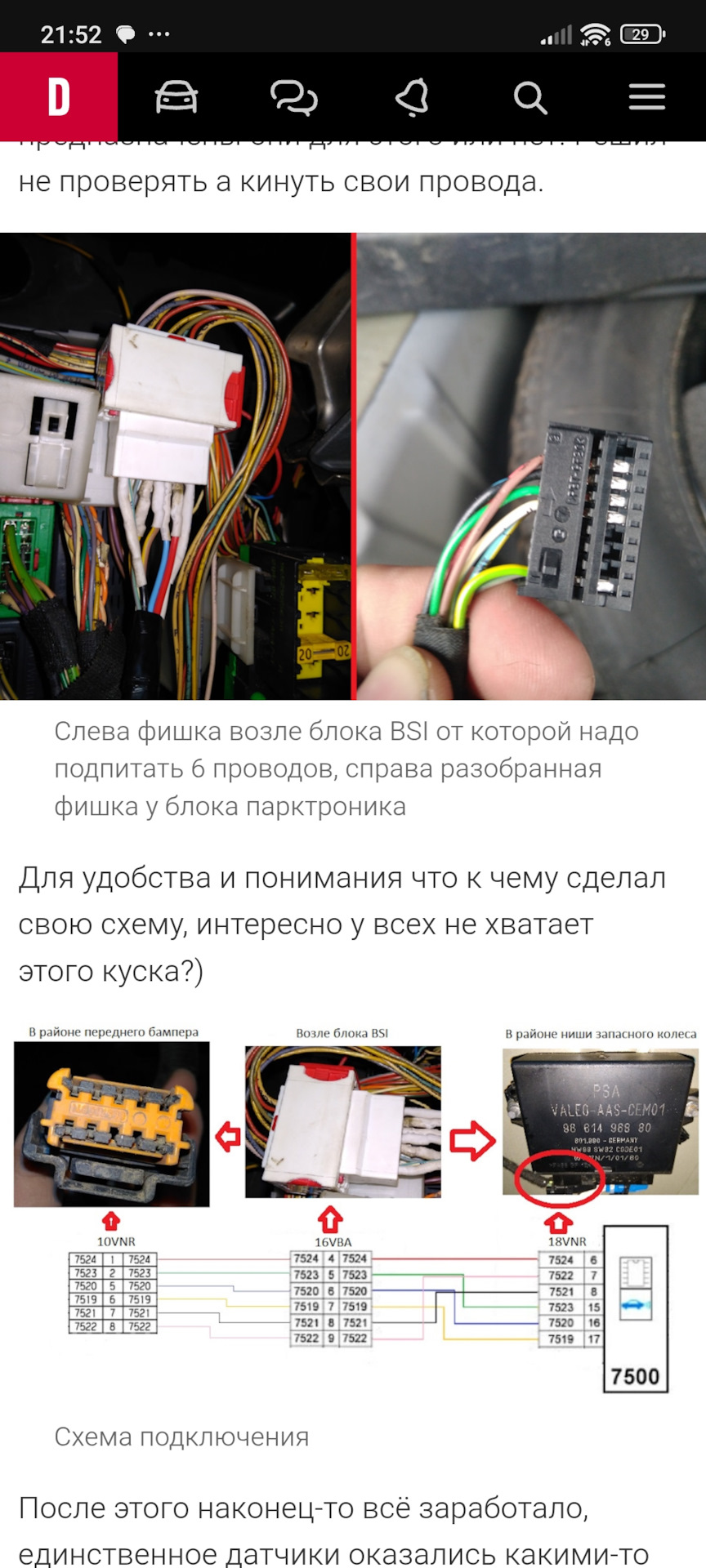

У меня есть, но я в Питере. Если в электрике шаришь, то отключи передние датчики, сразу всю косу, если p0bdb не пропадет, то значит какой то из задних датчиков ложит всю систему, отключать по одному не подключая, и диагностируя после каждого датчика пока не пропадет p0bdb. Как вывалит ошибки по датчикам, то значит ты нашел того подонка который ложит в замыкание всю систему.
Как отключить передние? У меня блок с зади стоит!Он наверно же на все!
Разъем под торпедо стоит
Я так понимаю (Торпеда ) это где спидометр что ли? Туда хрен залезешь? Или в ситроенах торпеда это что то другое?
У меня все куски есть!
belyak74
Если ошибка замыкания не уйдет, то замыкание в каком-то или каких то задних датчиках
