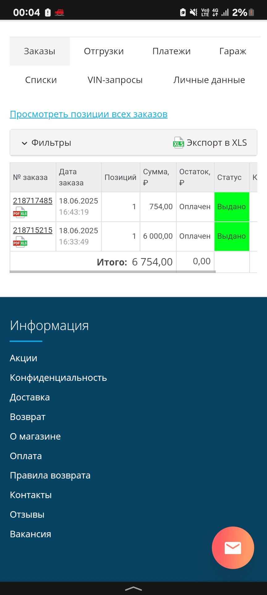

Заменил шрус внутренний правый передний, на разгоне под нагрузкой была дикая вибрация, заменили в reactor за работу взяли 3300 и 300 руб за замену сальника(вот собаки)но сам я лезть крайне не хотел, т.к небыло подъёмника а так менять крайне неудобно.Поставил lynx CI-3729, т.к нормального выбора небыло.Либо контракт либо новый Китай(asva и псевдояпонский lynx)цена одинаковая, решил выбрать линкс, хотя бы потому что уже ставил запчасти от этой марки и ходят пока долго
Привод-6000руб
Сальник 750руб
Заказывал в банзае, магазин в омске.
