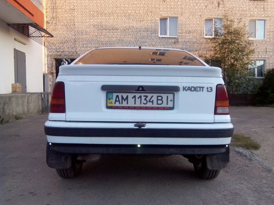

Вот таким заехал, кто не помнит или не знает:

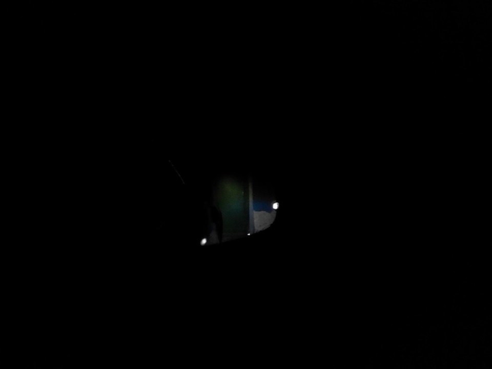

Хотел завпечатлить разницу света "до и после". Времени на подключения навигатора к магнитоле не было (а если честно, то я его попросту забыл дома :) ). Поэтому спешно достал телефон из кармана и… Оказалось один фонарь уже не светит, что послужило дополнительной мотивацией к работе.
Снял старые фонари. Провел разметку. Снял бампер. Оказалось, что провод к плафону подсветки номера был уже на грани, а в итоге и вовсе клемма у него отвалилась. Обновил проводок и клемму. Установил новые светодиодные глазки в бампер. Законектил все через 6-контактный разъем. Собрал. И вуаля. Вот что получилось:
В общем результатом я доволен. Могу лишь добавить, что кроме вышеперечисленных желаний получилось еще снизить безопасность этой доработки. Как видно на фото выше, эти глазки не "бьют" в глаза так, как это делали прошлые противотуманные фонари. Точнее с высоты уровня глаз водителя в легковом авто, их свечения вообще практически незаметно. А это значит, что вероятность ослепить кого-то при маневрировании стала значительно меньше, точнее практически нулевая.
Ну вдохновленный успехом решил обновить архив фотографий внешнего вида на сегодняшний день. Машинку фотографировал в боевом состоянии (моемся раз в месяц, если повезет), так что…

Камеру ты конечно фуфлово прикрутил, провод род бампер бы, и врезать чтоли, а то как-то не фен-шуй ))))
Я уже писал ранее про ее установку. В общем это место было временным для прицеливания, а потом прижилось. И по картинке самое оно, и не мешает, и доступ к ней и ее проводам есть. Хотел провода вниз кидать. Сам проводок короткий, а вот коннекторы (разъемы) большие, а их там аж 3. Сверлить "дупло" в кузове не хочется. Провод не перетирается, не перегибается. В общем пусть ездит так.
Хозяин- барин!)
