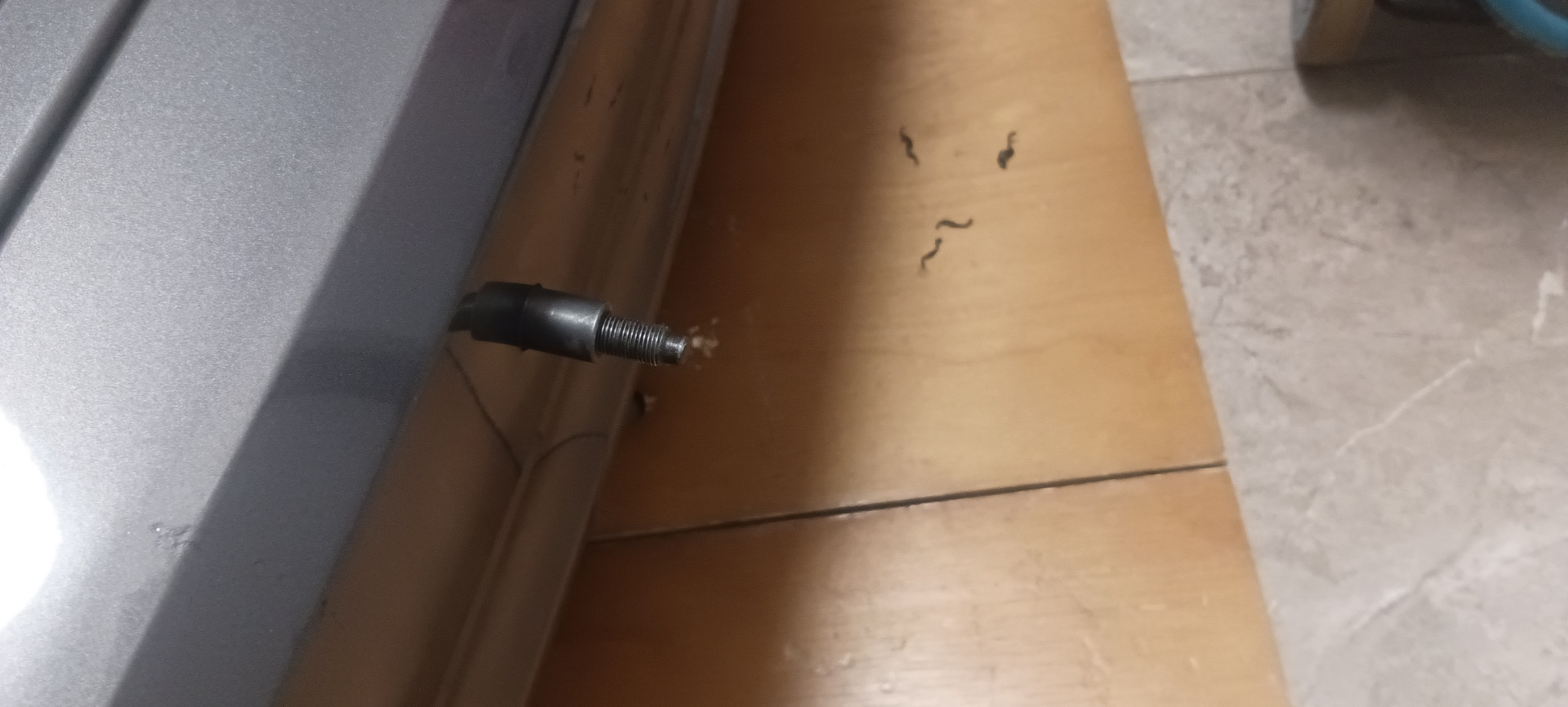

Отверстие пробивал, используя матрицу KBT МПО-16.2 и такую конструкцию. Спасибо Lekha899 за предоставленные расстояния и специнструмент.
Сверлил постепенно отверстие в 10 мм с тыльной стороны по меткам, затем вставлял ответную для матрицы часть.
Далее уже с лицевой стороны накручивается матрица KBT и при помощи поворотов винта с тыльной стороны она прорезает близкое к заводскому отверстие.
Вы не получите таким способом идеального отверстия из-за конструкции матрицы, но оно будет очень близкое к штатному.

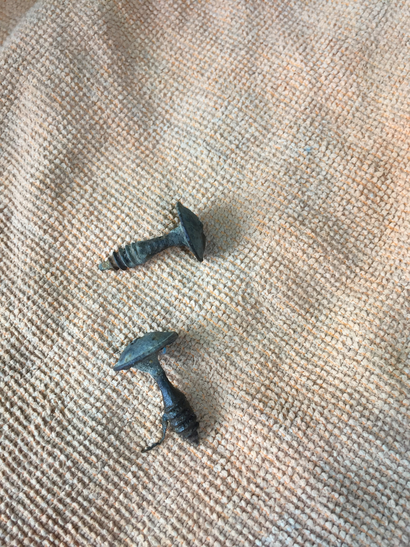

Кстати очень интересно "съедает" саморезы в подкрылках (фото из интернета). Я даже подумал, что это отдельный такой вид. Но TaxomaS все прояснил)
