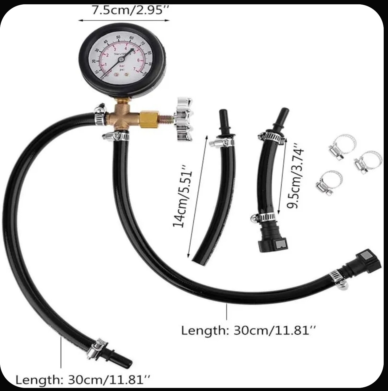

Самого это напрягает. Буду разбираться. Модет когда давка падает, датчик на рампе ложит временно эбу и пока переподключается сканер я не вижу давку. Как вариант. Щас снял аварийного давления. Он засран, прилет переходник. Посмотрю низкого давления топливо и подключю мультики и оампочки на разьемы. Чтоб видеть питание. Может проблема в проводке вообще
Всмысле — прилет переходник?
Чтоб подключить манометр в низкое давление
Вот такой набор купил себе для промывки форсов. Форсы мыл но вот давление не померил. Надо будет тоже заморочится
Прикольный набор, 👍

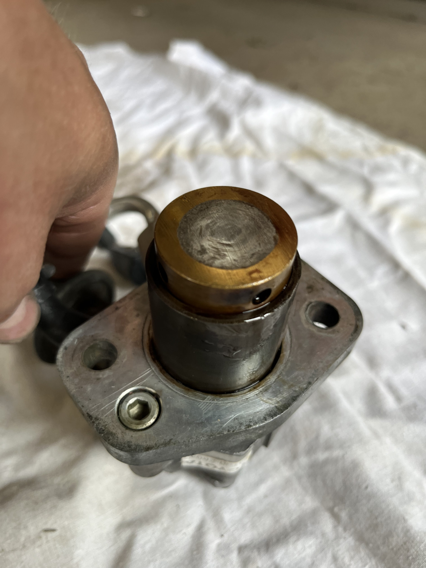

Где фото выработки на ТНВД?
Фото выработки моего

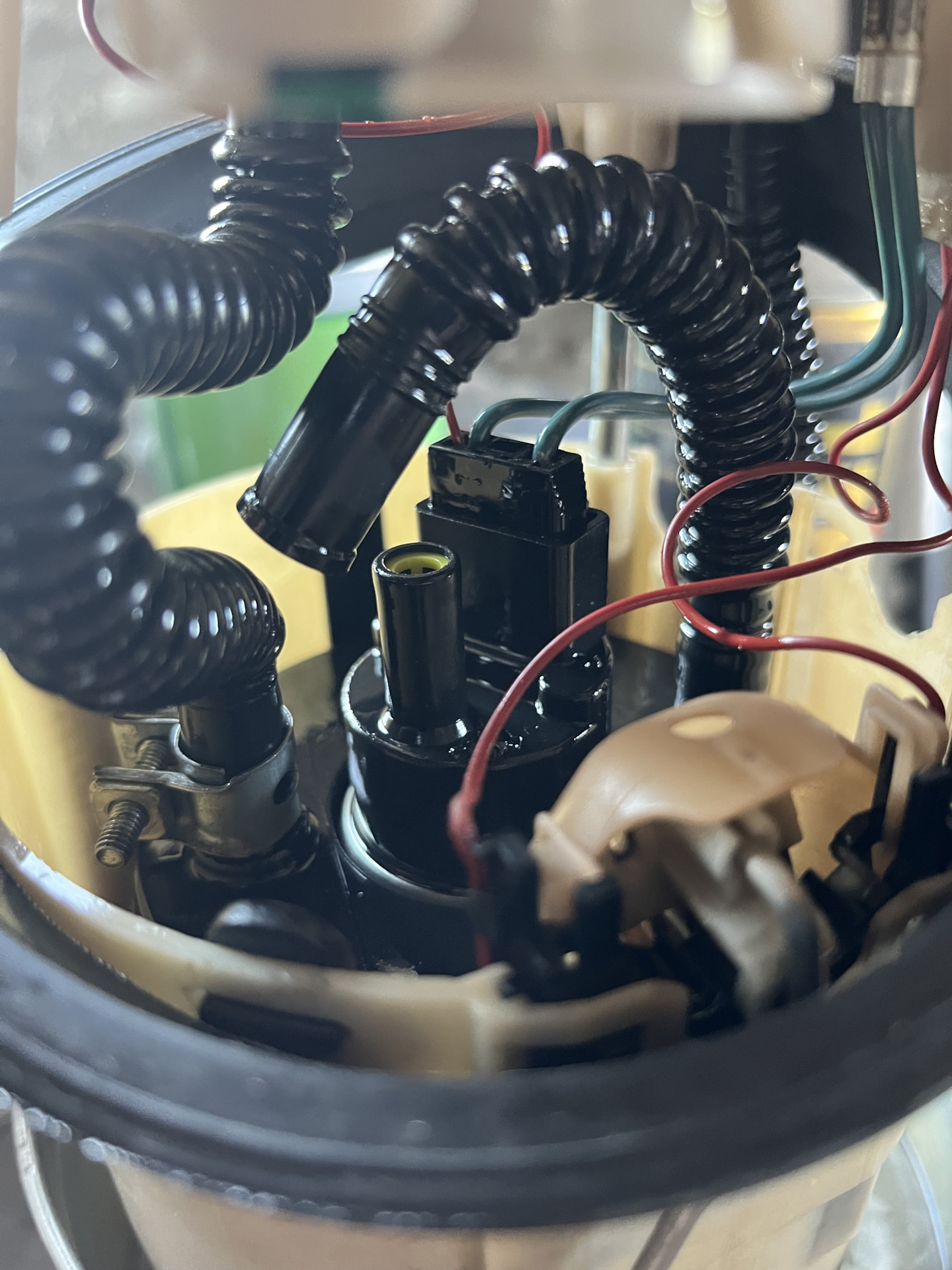

Кстати, щас откинул сидушку, послушать нормально бензонасос. Он работает как странно, как будто крыльчатка местами сломана и схлопывающий звук. Снял фишку с колюы, на прогретом двс и через 7 секунд заглох мотор. Тупо подучается бензонасос не вывозит.
А у меня на прогретом моторе, когда кручу стартером, запускается и тут же глохнет и когда я сразу же повторно поворачиваю ключ, слышно бензонасос но машина всё равно запускается и глохнет, иногда его вообще не слышно. По итогу машина запускается только с раза 4-го в лучшем случае

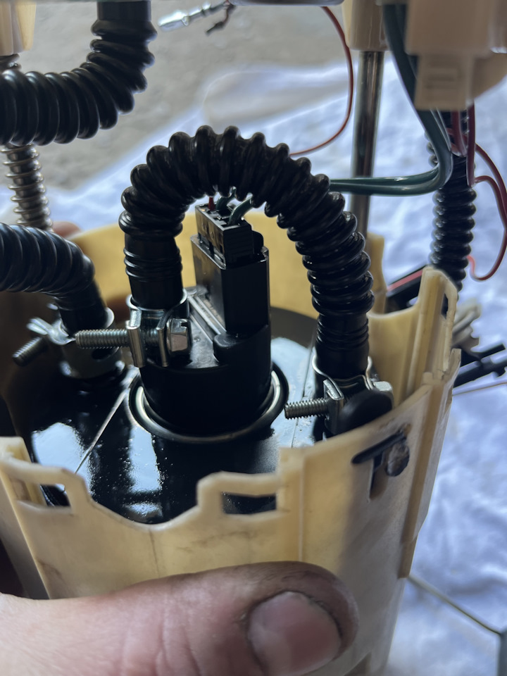

С бензонасоса. С лючка сзади под сидением. Сдернул и она чуть чуть поработала и заглохла. Снял колбу, а шланг сдернулся легко. Причина банальна. Посадил на хомуты для бенз шлангов. И все.
Albert0196
Хомуты 10-12 и все 4 соединения посадил на них. Надо было сразу. Косяк мой был по сути Думаю у теюя тоже плохо сели трубки, сифонит с них. Пожтому плозой запуск. Лезь смело в бак, снимай и смотри трубки. Не должны даже прокручиваться вообще
У тебя после этого проблема ушла?
Да. Щас хомуты поставил. Собрал. Два часа почти работала просто. И еще ехал домой на ней. Машина поехала, двс мягче стал работать. Так что насос в бак и фильтр зря заказал. На днях доеду до магазина. Откажусь

Привет! Проблема решилась заменой (моторчика) бензонасоса. Поставил бензонасос для ГАЗели повышенной производительности и машина заработала должным образом
Привет. А чего не взял масума например повышенной производительности. До 150л Хотя и газелевский норм работает по сути. Ну хорошо что разрешилась проблема, диагноз был правильный.
Выдалось свободное время, а в наличии насоса ни где не было, только под заказ. Пришлось брать Газелевский. Контакты подточил под нашу фишку как на старом и всё. Этот до 170л
