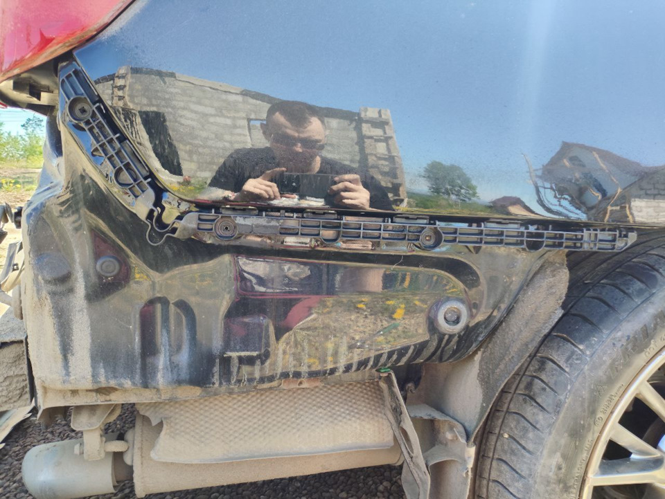

На просторах данного сайта натолкнулся на статью по крепежкам бампера. Есть как заднего так и переднего.
По переднему у меня пока вопросов нет а вот задний хотел уже дано делать. Сам процесс опишу в кратце.
Думал будет попроще. По итогу разбор боковин багажника со всеми сопутствующими.
Что не понравилось. Крепежки метал к металлу, надо через сезон проверить что с ними станет. Не удобно корячится с гайками одной рукой в багажнике второй снаружи. Нужно подгонять зазор, поэтому если руки из жЭпы как у меня придется раз пять туда сюда расслаблять/затягивать гайки, накидывать бампер и подгонять зазоры и в целом посадку бампера. Внешне стало конечно лучше, но может стоило просто купить заводские новые крепежки.
Вот эти.
Они к стати полностью демонтируются и на их место встают железяки. Фото нет. Так как не ожидал что про"бусь так долго, торопился. фоткал начальный и конечный результаты.
Как было ДО
Как стало ПОСЛЕ
Имеет смысл проклеить крепежки антискипом или типо того. У меня в моменте не было, но планирую разобрать и сделать. Думаю обойтись тканевой изолентой.
Цена вопроса 4500р

Лучше замени на штатаные крепления, проблема исчезнет.
А так, летом, задний бампер начинает играть (здесь многие писали об этом), у меня верхние углы, в растопырку были при повышении температуры.
Я ослабил 2 самореза в задней части бампера, под крышкой багажника и поджав углы затянул, пока помогло. Но все равно, крепления надо менять.
Ну у меня пока сидит мертво. Никуда не выпирает, зазор хороший. Если ржаветь начнет буду однозначно снимать
Был зазор между крылом и бампером, а стало плотно. Не будет ли натирать ЛКП крыла бампером ?
Пока хз, время покажет. Посмотрю что будет после сезона, ну и под конец лето разберу гляну

Вот ещё беда может быть. Если попадёт песок и будет натирать соответственно сотрёт краску будет ржавчина А вот это уже проблема более масштабная поэтому тут не знаешь что лучше
Лучше — заменить на новое штатное
Наверное да. И проверить на бампере проушины — атаки которые цепляются за крепление

Плюс этих креплений, что можно регулировать по зазору, соотвественно нужно сделать небольшой зазор, что бы при расширении не упиралось в крыло, заводские крепления очень сильно играют и бампер в жару выскакивает
У меня было норм, тока провисло. Ну и я подраздрочил их когда подкрылками об бордюр цеплял
