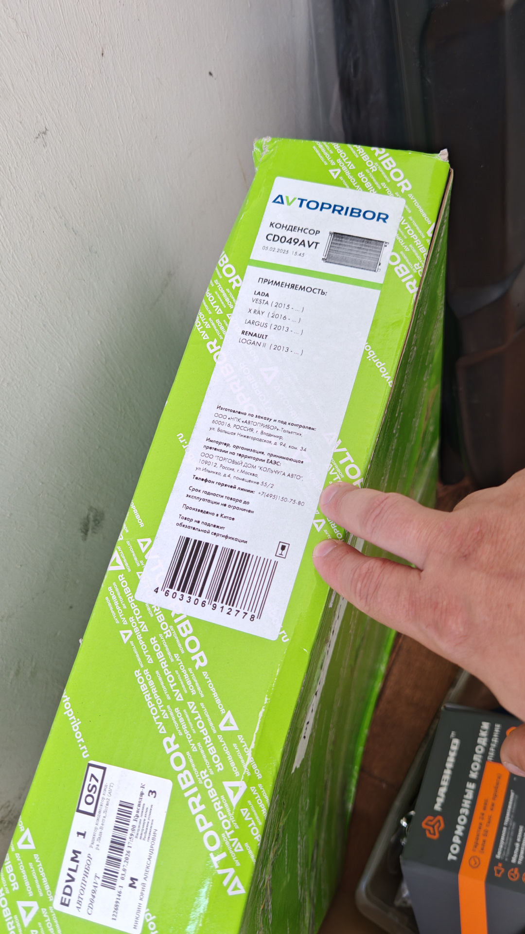

Я заменил уже этой фирмы сцепление
и конденсор ( радиатор кондиционера)
и качество мне ну прям очень понравилось, но есть тут небольшая нестыковка!
У штатного конденсора 39 сот,
У Gamma 39 сот
У Sat 39 coт
А у Автоприбора 53 что на 35 % производительнее.

на озоне был отзыв и на фото упаковки было написано иготовлено в китае
Да их делают в Китае!
