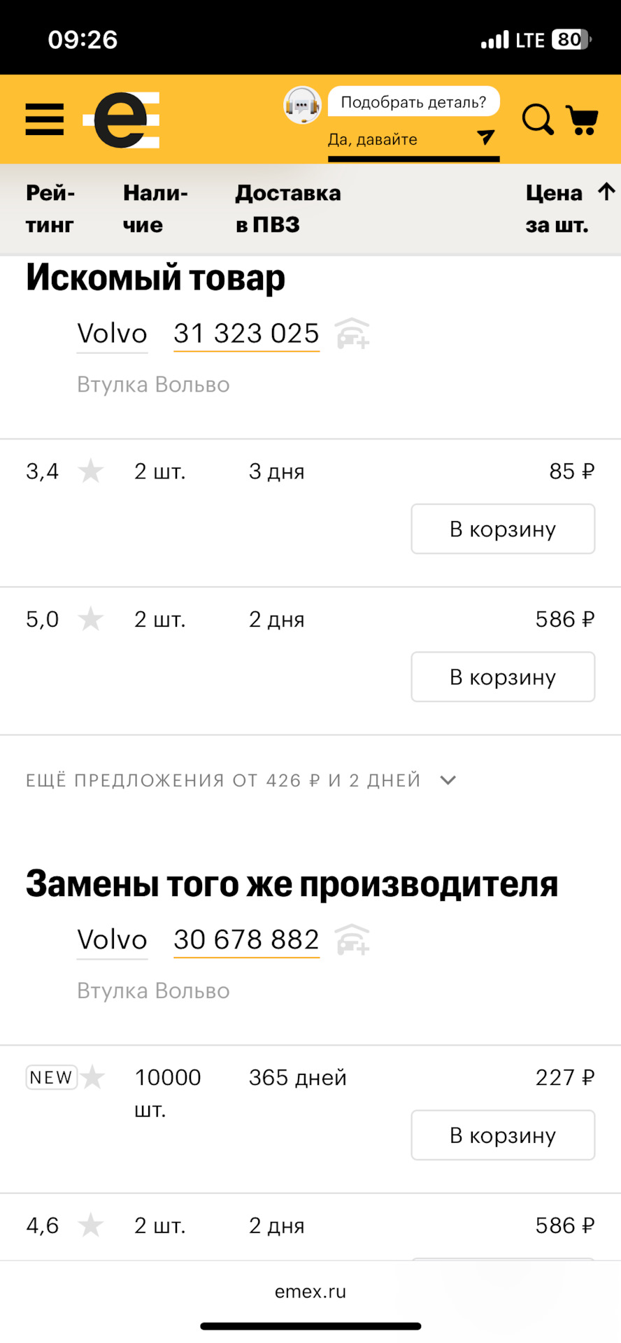

Заказал пластиковый уплотнитель, который держит усик фары 31323025
За два колечка 1000 с копейками… ШТОШ. Это лучше, чем то, что было…

На емексе, кстати, втулки что-то эти прям дешевле сильно лежат. Заказал, посмотрю, что придет
Ничего себе! Я что-то привык к ззапу, видимо, надо и на другие площадки посматривать 😁
Спасибо за информацию!
Ну посмотрю, что придет. Я заказывал резинки экрана двигателя: по номеру все было окей, а пришли по диаметру в 2 раза больше нужных)))
Ого! Стремно, конечно, особенно, когда очень торопишься 🤣
Ну держи в курсе! Я хочу знать итог🤣
Закуплюсь впрок этими колечками 🤣
