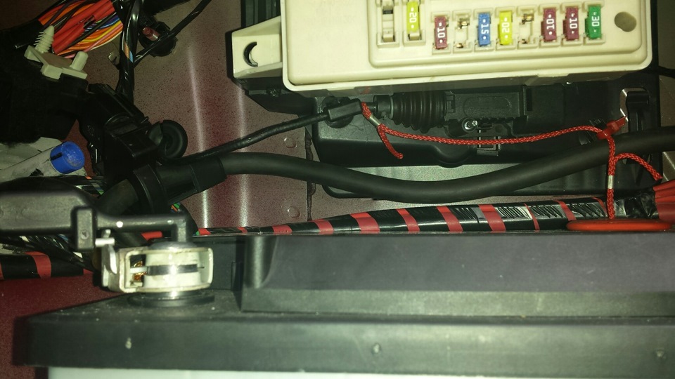

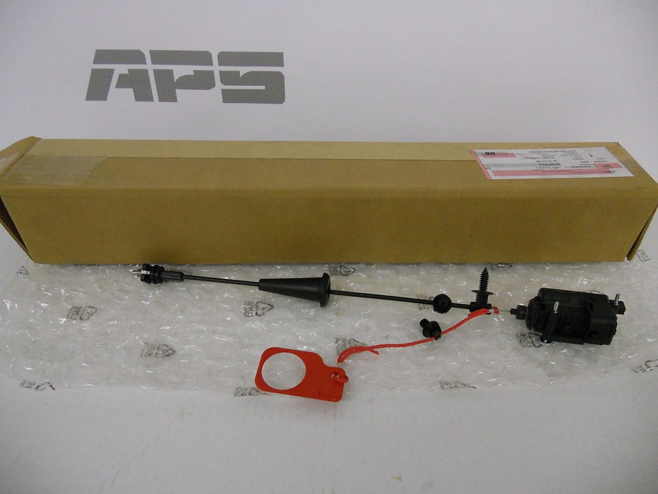

Каждый раз при срабатывании ЦЗ из багажника доносилось смачное чавканье. Но тут села АКБ, снялась ее крышка, и обнаружился источник данного звука. Его сочно воспроизводил шаговый электромотор, послушно двигая свой шток туды/сюды при нажатии кнопок пульта, но перед штоком покоился кем-то оборванный трос.

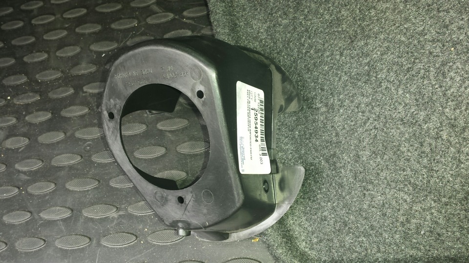

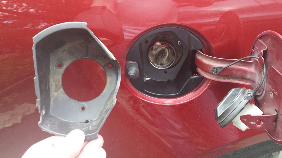

При демонтаже замка со стороны лючка нах разломался старый хаусинГ /housing/, благо новый копеечен.
Трос меняется на тормозной велосипедный, запорный штифт высверливается в сверлильном станке 1,5мм сверлом и опрессовывается на новом тросе в токарном)
Как видите, ничего сложного.
Единственно, установка нового канадского хаусинга с одновременным засовыванием ответной части замка требует определенной смекалки, но секрет раскрывать пока не буду)

Будешь делать — пластик горловины сразу заказывай.

Тоже тросик порвался, решил сам сделать, а то отдавать 4 штуки только за тросик по сути, как-то не то
