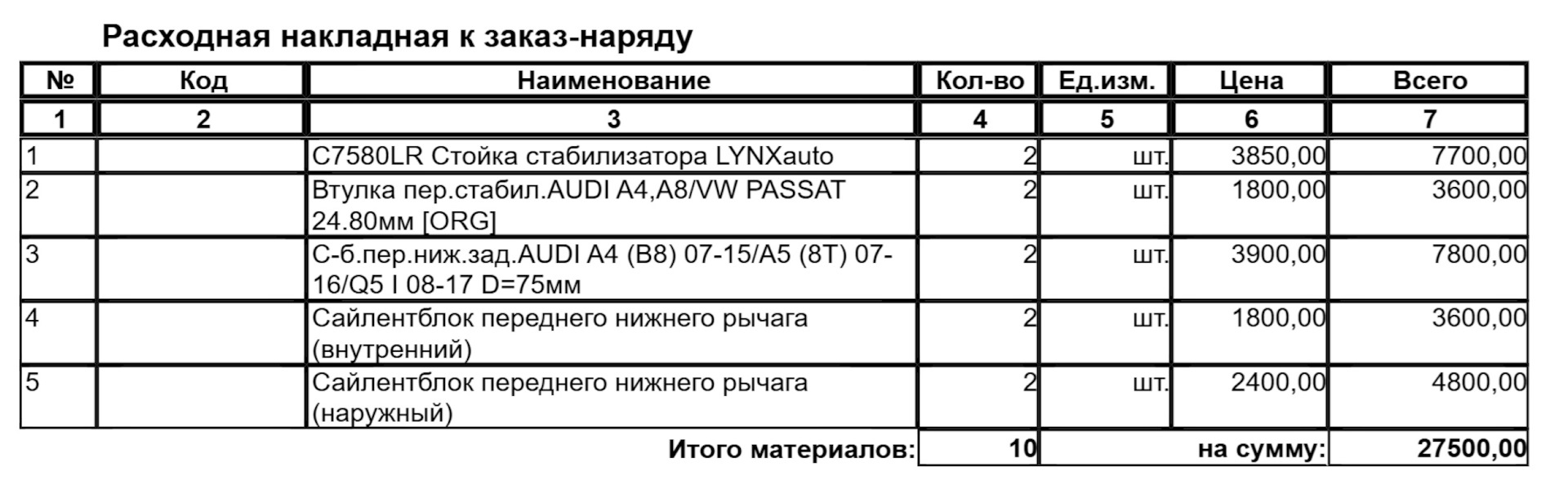

Устраняя неисправность в тормозах, в автосервисе VAGGOOD мне провели диагностику подвески и приговорили к замене сайлентблоки передней подвески и тяги стабилизатора. Также мне порекомендовали обслужить датчики уровня кузова и поправить соскочившие на задних амортизаторах пыльники.
Я сперва планировал, что все необходимые запчасти закажут в сервисе и поставят всё вместе с заменой тормозных шлангов на новые. Однако, увидев от них в расчете в списке запчастей тяги стабилизатора от LynxAuto, решил заказать всё самостоятельно и по возможности оригинальное.
Исходя из предоставленного перечня я стал искать оригинальные номера запчастей.

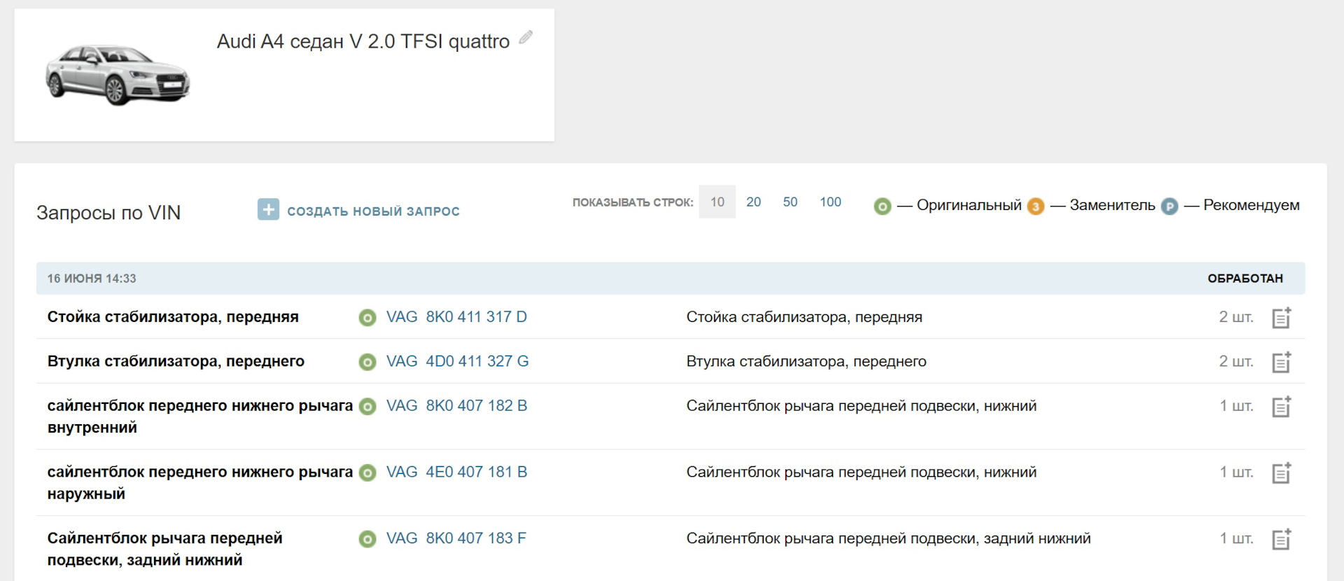

Для этого мне пригодился сервис exist.ru, где по VIN’y мне указали оригинальные номера деталей:

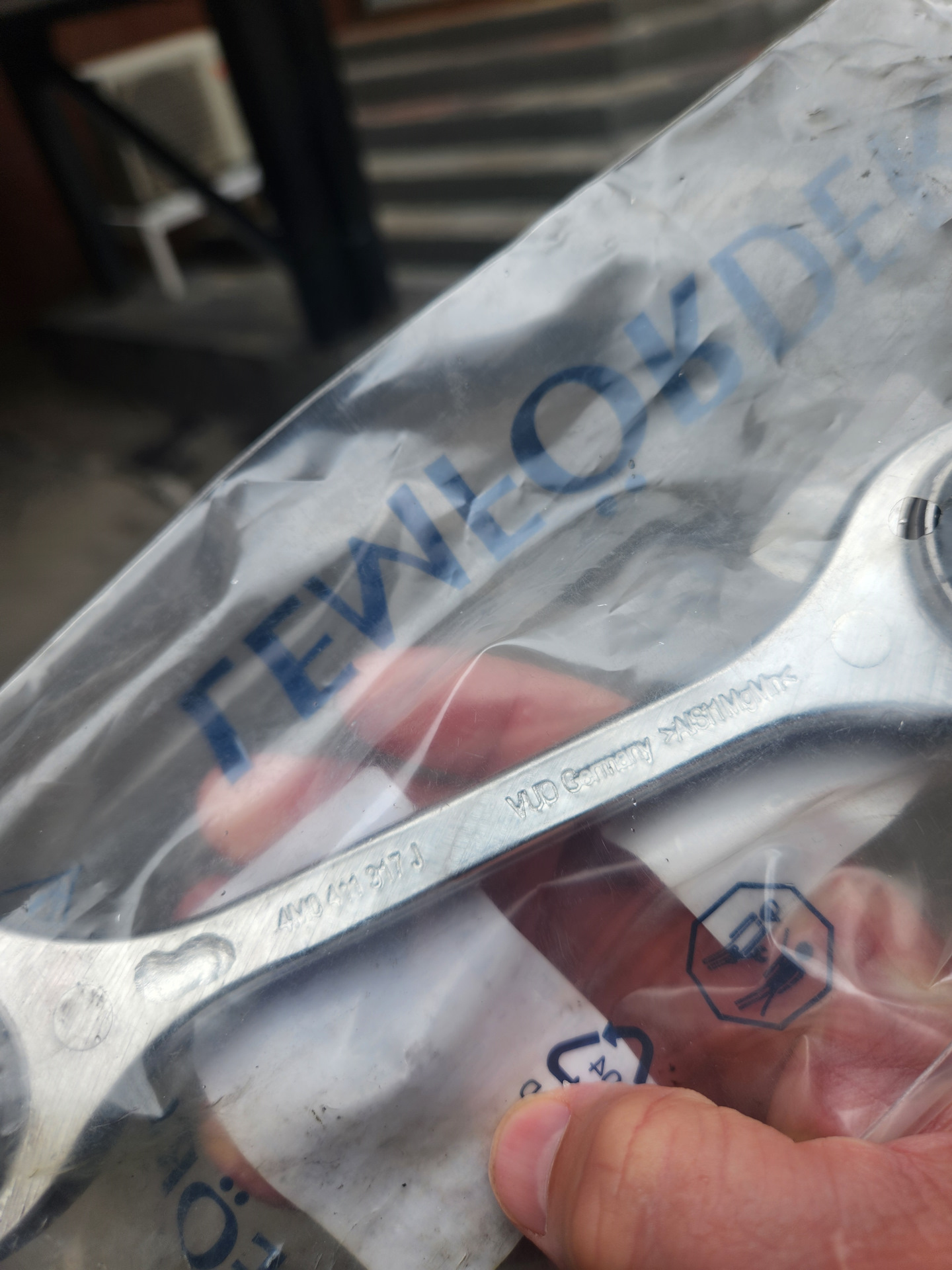

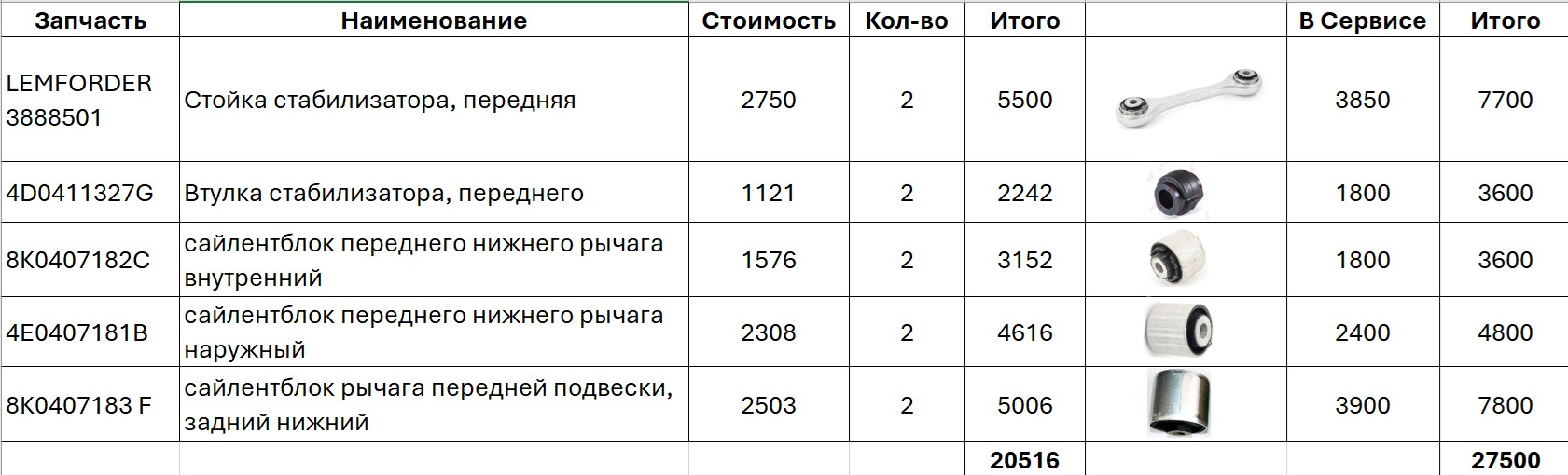

Из того, что предложил exist по VIN'у, я внёс ряд корректив, а именно: вместо пластиковых стоек стабилизатора с номером 8K0411317D, решил взять металлические под номером 4M0411317J, а точнее их же, но от Lemforder под номером 3888501.
Также решил заказать обновленный вариант наружных сайлентблоков переднего нижнего рычага — 8K0407182С вместо предложенного 8K0407182B.

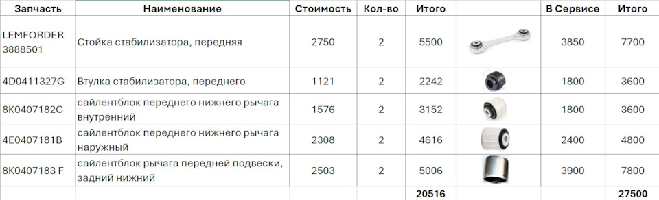

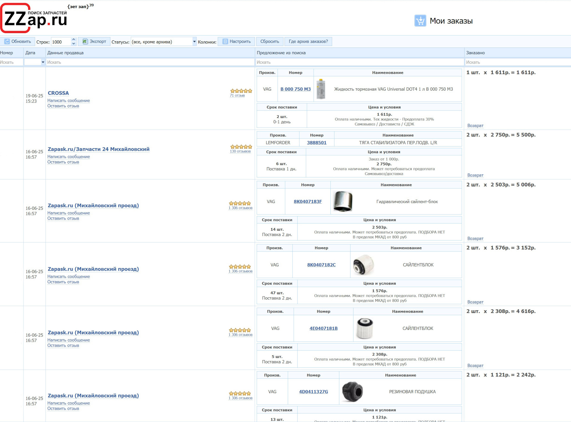

Все детали нашлись в уже проверенном zapask.ru со сроками доставки 1-2 дня, через сервис zzap.ru как обычно получил более приятные цены:
Сравнение с предложенными в сервисе:

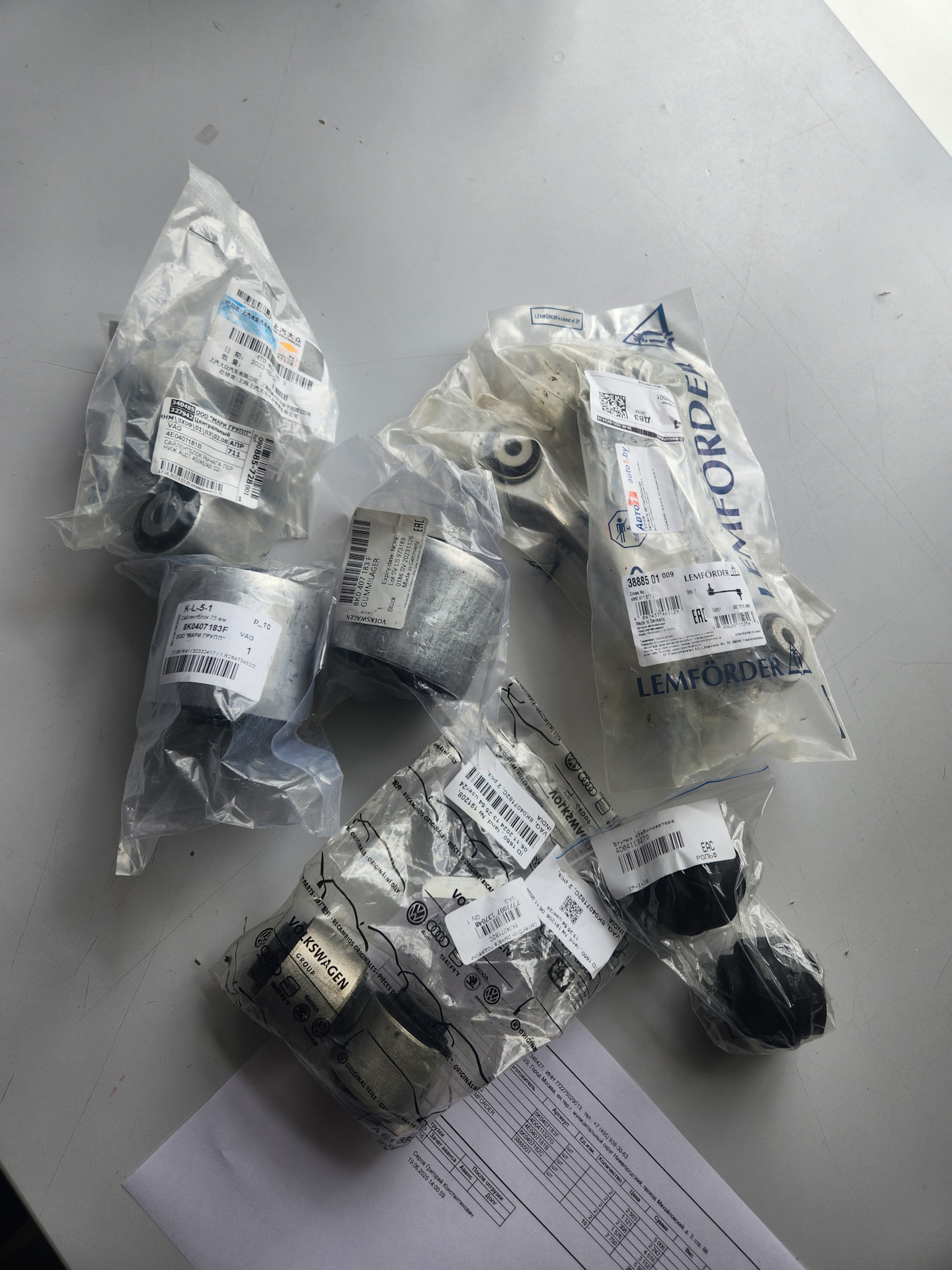

Вот такой комплект запчастей я получил через несколько дней:

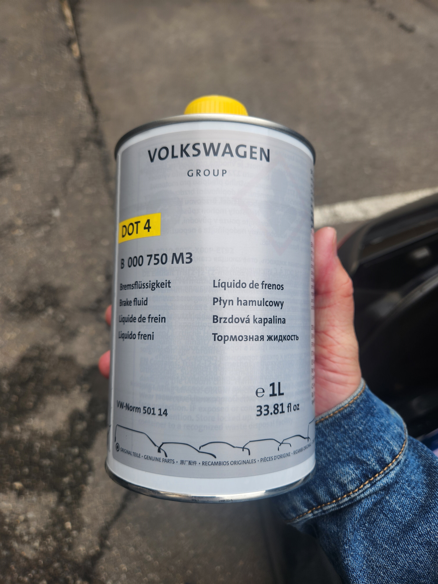

Также заказал и оригинальную тормозную жидкость DOT4:

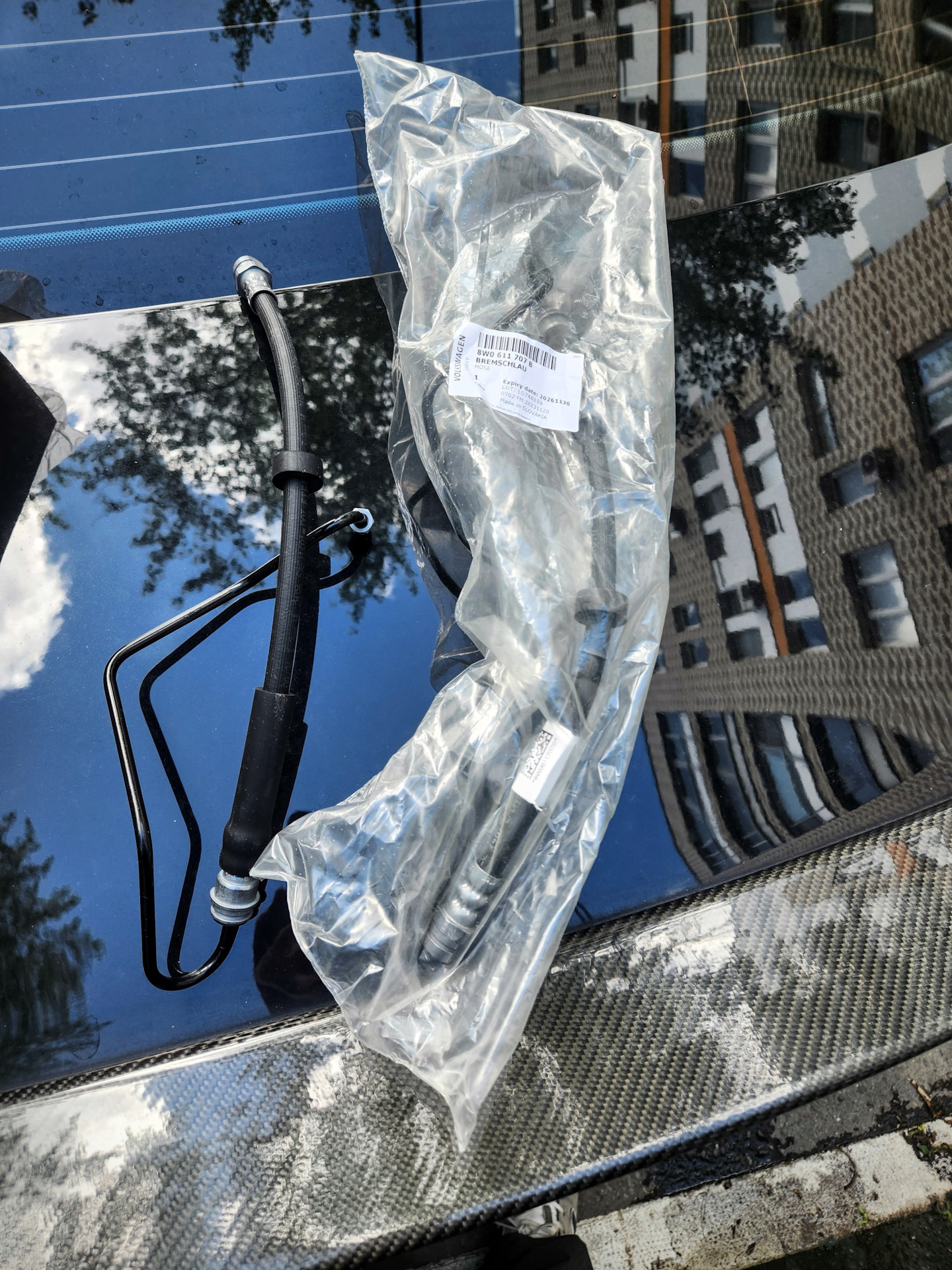

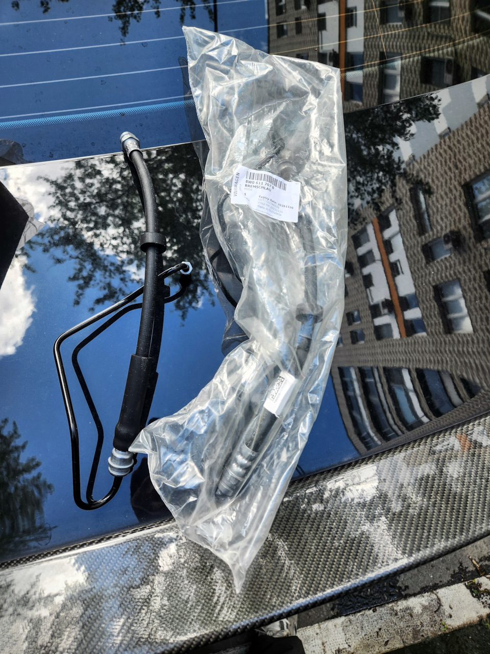

Из СДЭКа я забрал новенькие оригинальные тормозные шланги от Виталия aka43:

Я у Джусси все купил и кусаю локти что дорого:)))
Но за то он сказал что не палево.
Ну раз сказал, то оно того стоит))
СБ с наклейками с иероглифами — полное фуфло! Сказки про для китайского рынка в пользу бедных. Я такое возвращаю= это подделка! 1. Заказал крышку бачка, пришла китай — проверил на давление открытия клапана — по Эльза 1.4 — 1.6бар — по факту 1.8бар. 2. Заказал две ориг прокладки кронштейна и теплообменника . Одна из них тоже с китай иероглифами — по качеству с другой оригинальной — полный шлак. возврат.
Ждал такого коммента)))
Так сервис живёт на этом. Как же ты хочешь. Конечно там будет то, что подешевле и продать дороже. Ликсы на ззап получились бы тысячи по 3-4 за пару. Экзист накидывает от 30до40% на запчасти просто так. Зато офисы в каждом районе и ехать не надо далеко. Тот же эмекс так не наглеет
Через zzap еще приятнее прайс, намного выгоднее exist'a, автодока и прочих :) Меня больше сам факт смутил именно lynx, про которых тут на драйве тьма негатива. Хотя остальные запчасти они от lemforder вроде заказывают.
PS: я был не против заплатить за запчасти сервиса, но только за ориг или проверенные бренды запчастей ;)
Слышал, что на zzap много палева продают — очень внимательным надо быть!
Не более чем, на других агрегаторах. Конечно надо смотреть конкретный магазин, в который заказываешь запчасть. У меня уже сложился целый пул, где можно заказывать более-менее спокойно.
Покупали стойки. Так ребята сами гайки накрутили, т.к. на оригинальных их нет
