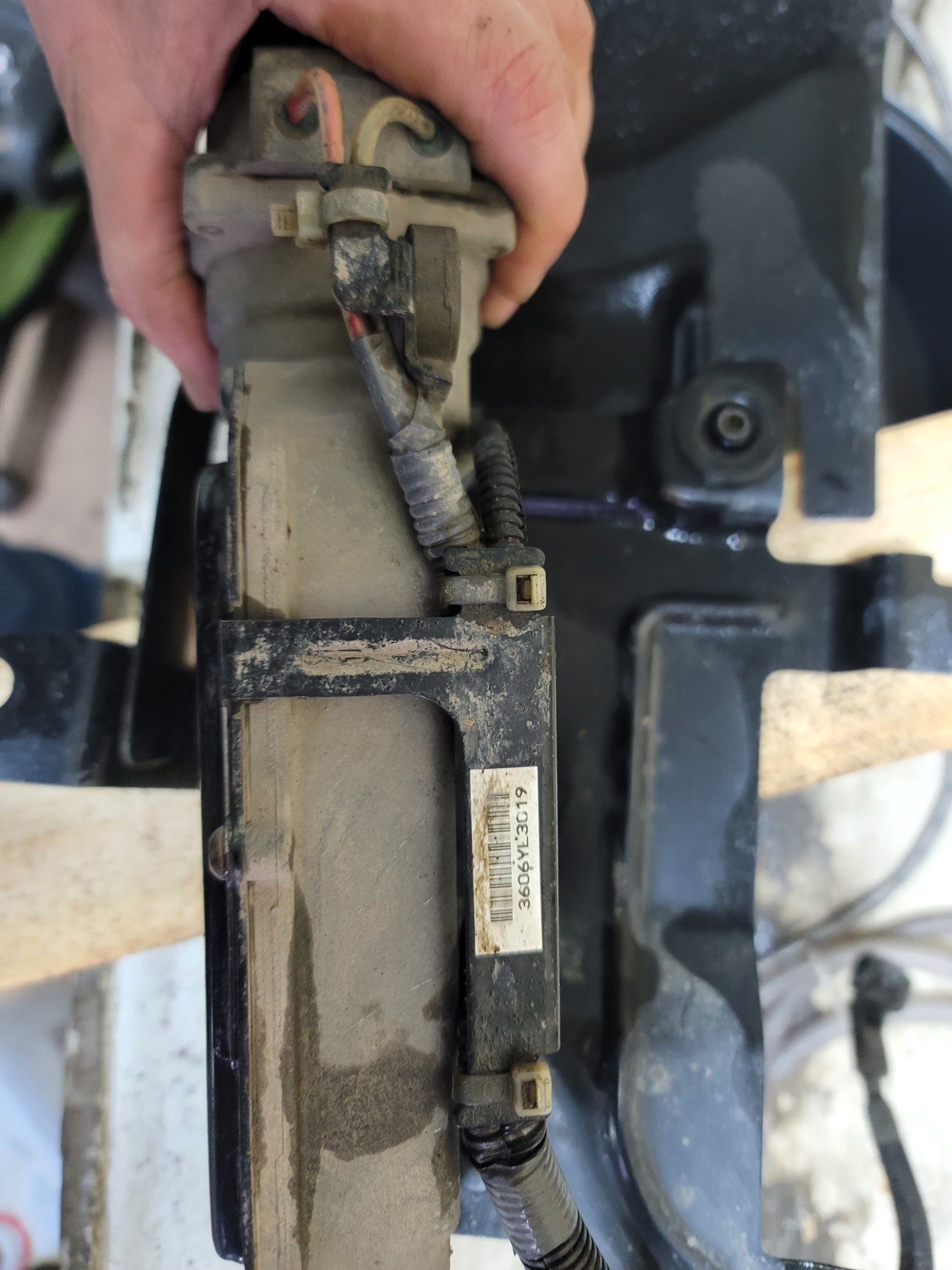

Пару раз ручник давал ошибку. Сейчас-то уже разобрался, что им пользоваться еще уметь надо. Пока он не отработает, нельзя машине давать катиться, то есть не убирать ногу с тормоза, пока на ручник не встанет.
А так, начитавшись, как он у людей ржавеет, решил перебрать.
04.06.2025г. Снимали и ставили на сервисе, пока масло меняли, сказали никаких сложностей нет, просто на подъемнике удобней.
Перебирал сам, сразу скажу все было в идеале, но раз уж вскрыл то заменил смазку на шестернях. По времени полчаса-час неспеша.
Ну а далее фотоотчет.
Начистил все, продул.

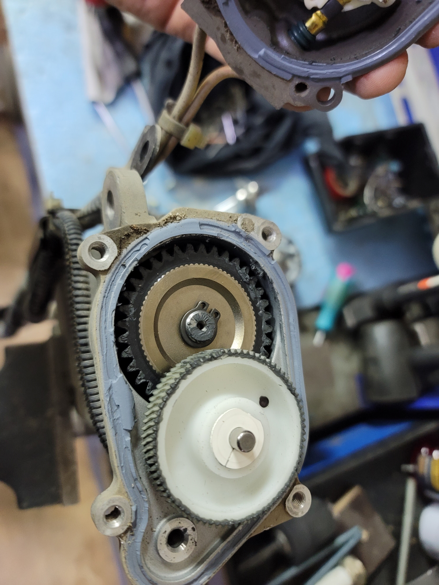

Сам редуктор. Все шестерни в идеале, никакого износа нет.
Предварительно все очищаем от старой смазки.
Собираем все в обратном порядке.

добрый день.не подскажите что за шипение при включение ручника?что издает такой звук? и можно как то сделать тише? после того как меня тащили из грязи на ручнике стал громко шипеть.спасибо
Там нечему шипеть. Это электромотор с редуктором и тросики. Скорее всего залило и по сухому елозит
