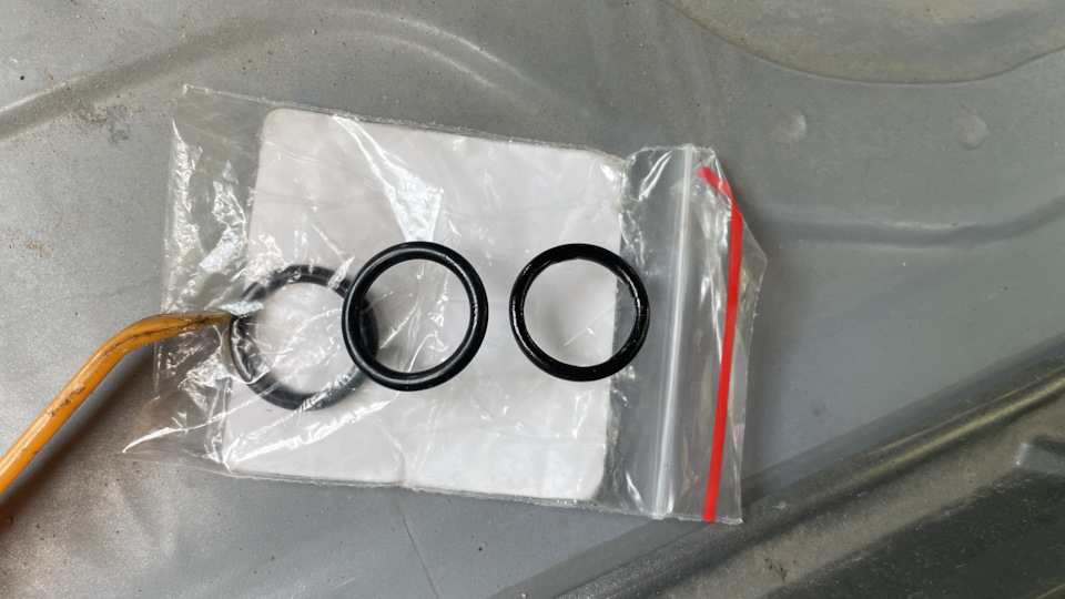

Еще в прошлом году на диагностике сказали, что течет масло из под датчика распредвала, тот что со стороны водителя.(NISSAN 23731AL616) И как понимаю это и было причиной запаха масла в салоне когда немного поездишь.
Сальник заказал сразу, а замену отложил. Взял сразу два на всякий случай.
NOK CO6039H0
по 164р за штучку вышли.

Поменял уплотнительное колечко
Слева новое, крупнее и мягче.
Колечко на месте.
Датчик встал на место с приятным натягом.
