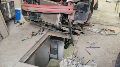

Итак, собрал я коробку, установил и залил масло. Машина проехала уже около 100км, всё нормально
В общем, началось с того, что решил посмотреть на известных сайтах нужные мне шестерни. Цена за всё, что мне нужно было, перевалила за 100 т р за оригиналы, а заменителей нет. В итоге купил я мертвую коробку, и все детали кроме упорного подшипника я из нее вытащил, подшипник, увы, был негодный. Сам этот подшипник стоит копейки, но время ожидания больше месяца, поэтому я, не желая покупать еще коробки в попытках испытать удачу и найти нормальный подшипник, поехал в сервис, где ребята занимаются ремонтом коробок.

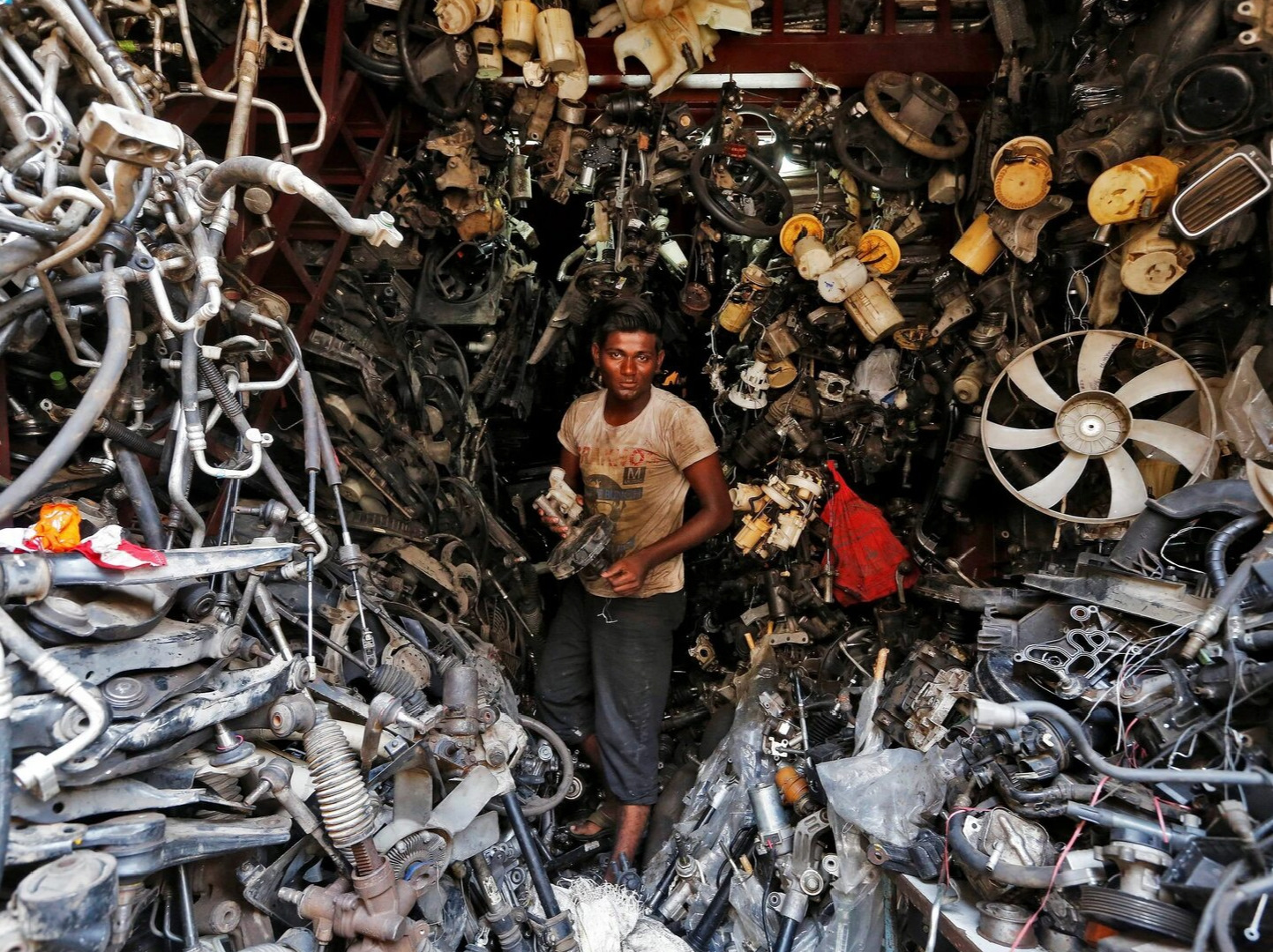

Так вот, звоню, выходит человек, открывает гараж и говорит: ищи. А чтоб вы понимали, у них недавно был переезд и все запчасти они скинули в один гараж. Жаль, я забыл от изумления это сфоткать
Но примерно это выглядело как тут.
Копался я в этом гараже Плюшкина часа, наверное, полтора. Лазил, изливаясь потом, по коробкам. Нашел кучу подшипников, но все не то.

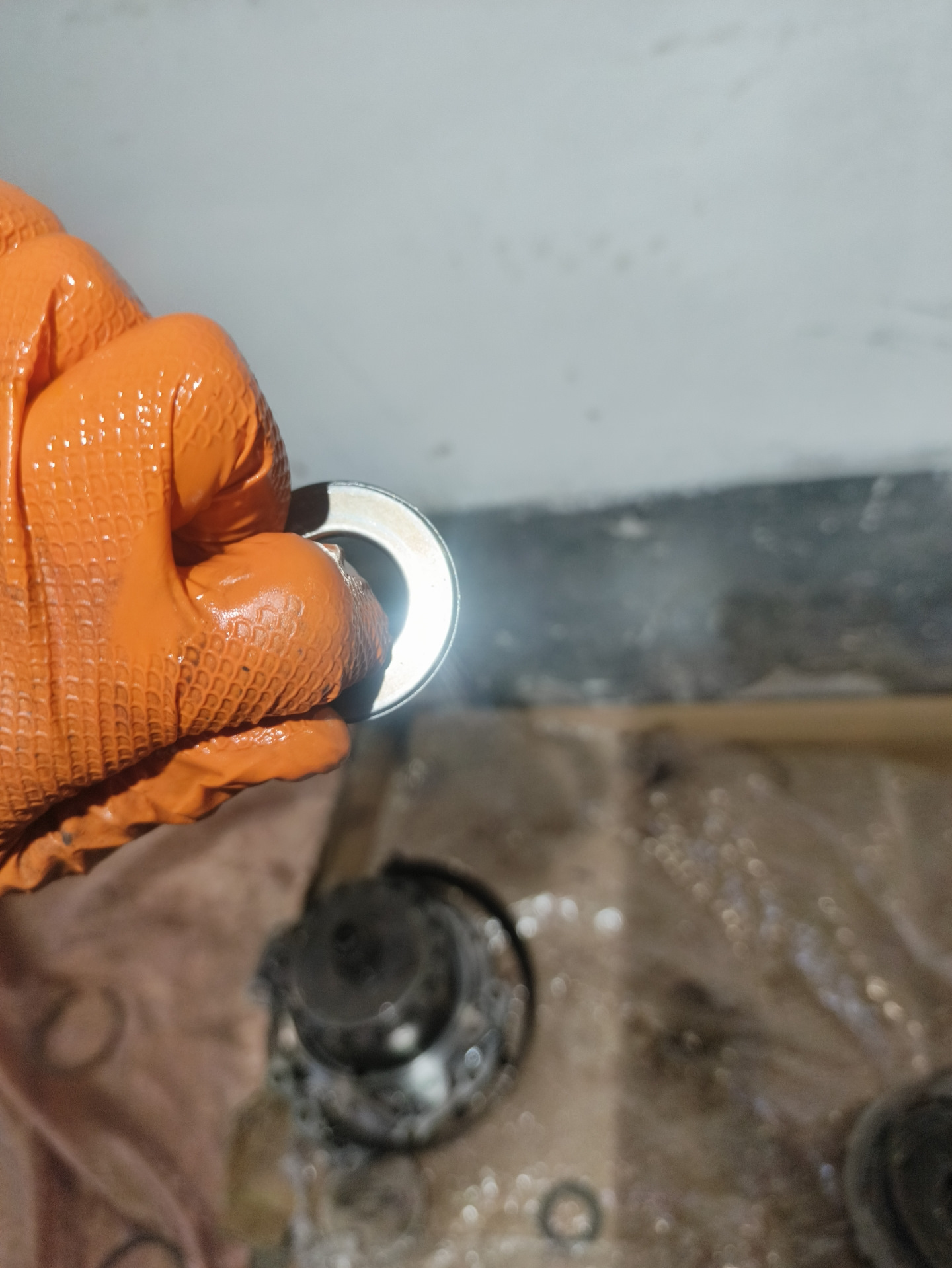

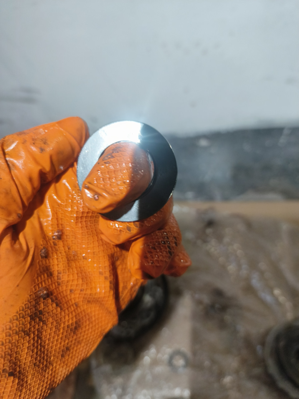

В итоге подумав, что делать нечего, надо как-то выкручиваться, я начал разбирать подшипники и отломав от одного обойму, понял, что нашел нужный мне размер.
Вот такой он был в обойме с двух сторон
А такой стал после удаления обоймы
Если сравнивать с оригиналом, то он "немного" отличается, но посадочный размер прям то, что нужно.
В общем, собрал я все это дело, позвал здорового корефана, чтоб подсобил мне мышечной массой и приступил к сборке .
Процесс сборки ни чем не примечателен. Главное, что результат хороший
