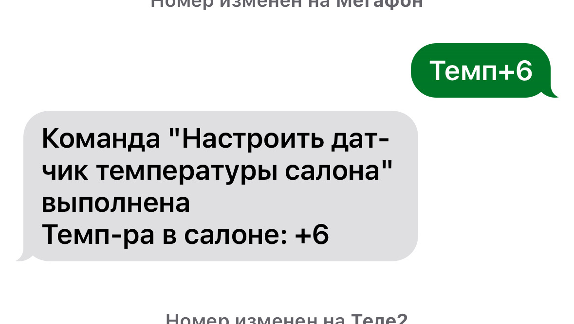

Датчик температуры в салоне можно калибровать. Надо отправить СМС на номер с командой ТЕМП+10, где +10 температура в данный момент на улице. Лучше всего это делать после длительной ночной стоянки.

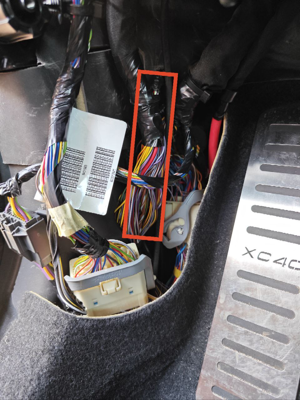

Сразу проверить работу вебасто не получилось, т.к. на улице было +20. Вот с запуском вебасто и возникли проблемы, про которые Сергей предупреждал заранее, т.к. на сайте Старлайна нет инфы о запуске вебасты на ХС40. Также и у него не было опыта установки на дизельную ХС40.
Приехав через 3 недели домой, начал проверять, как всё работает. Возникли проблемы по запуску и обратной связи по вебасто.
Связался с Сергеем и опытным путем, удаленно начали разбираться, в чём может быть причина.
Загрузив в блок прошивку для ХС90, все проблемы ушли.
Запуск вебасто теперь проходит без сбоев и обратная связь так же работает.

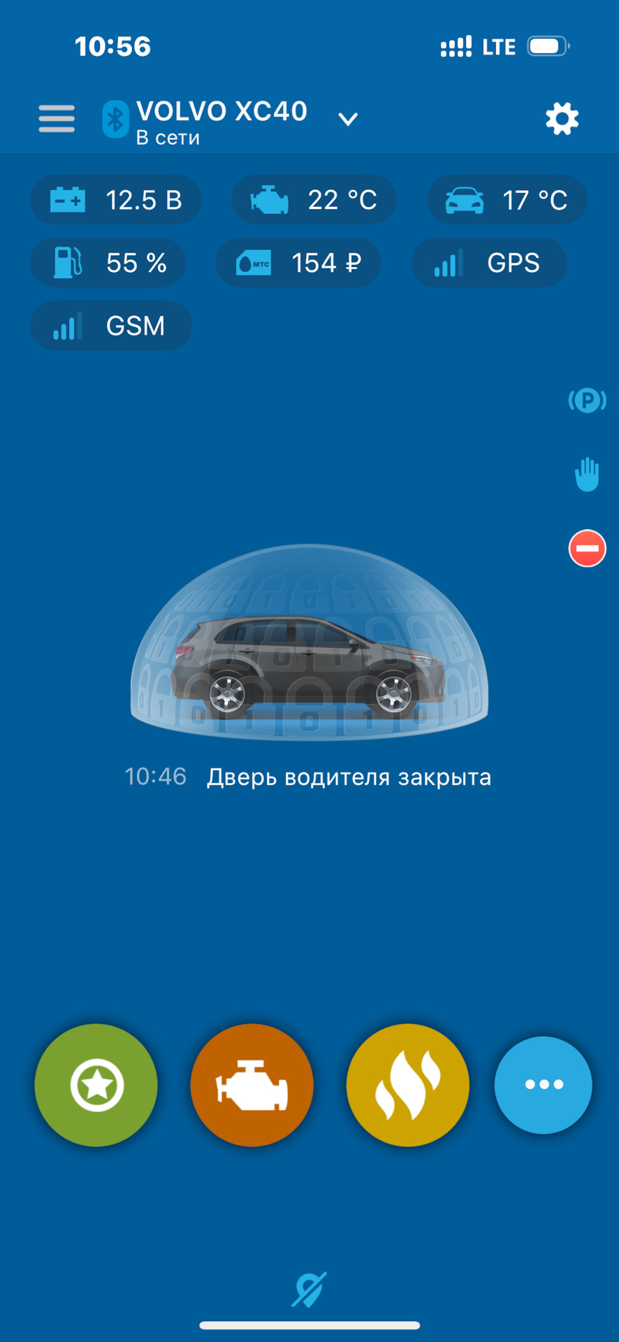

Отдельно пришлось настраивать работу Гибкой Логики (ГЛ). Сделали работу вебасто 17 мин., дист.запуск двигателя потом на 15 мин. Все запуски через приложение StarLine дублируются в VOC.
Появились новые фишки: датчик удара и возможность закрывать заведенную машину через приложение.

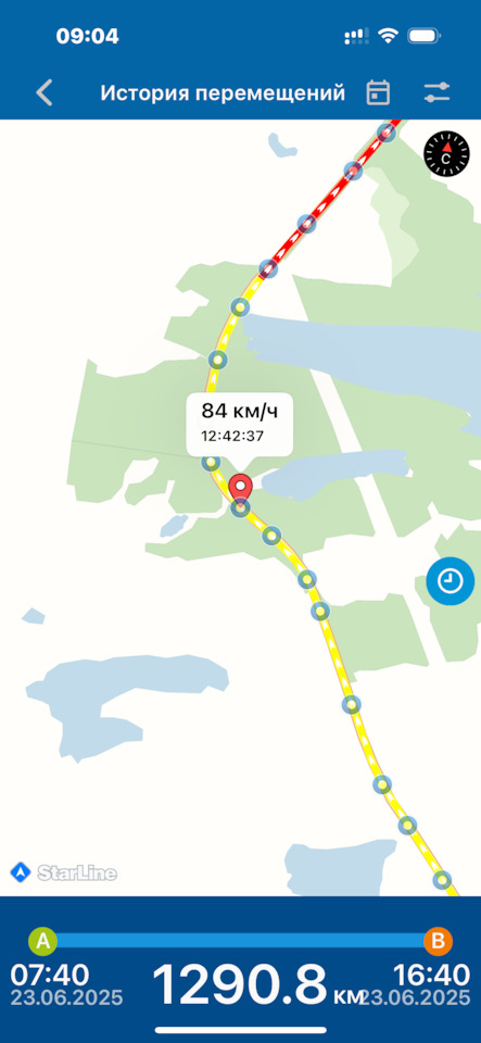

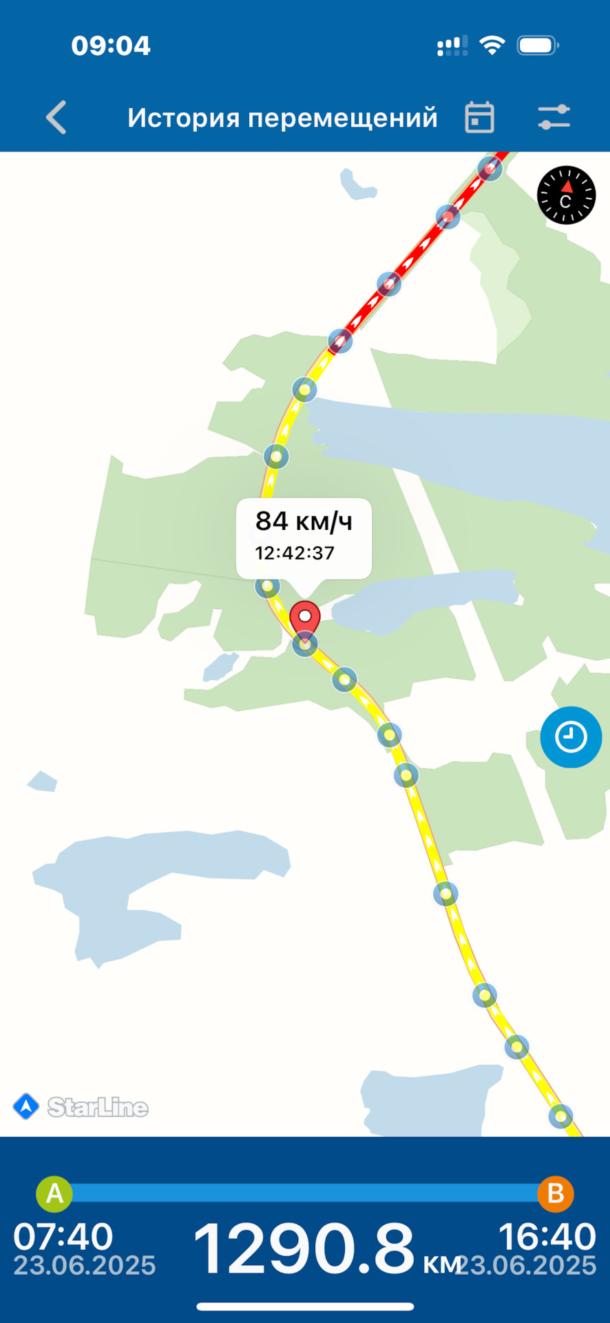

Если поставить модуль GPS, то в приложении можно смотреть, куда и с какой скоростью ездил по разным датам.

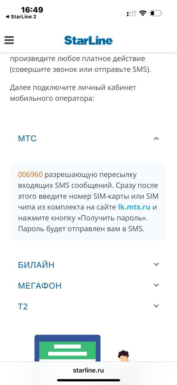

Подключил номер сигналки к л\к МТС.
Теперь могу видеть все, что происходит с номером, а так же при необходимости делать блокировку.

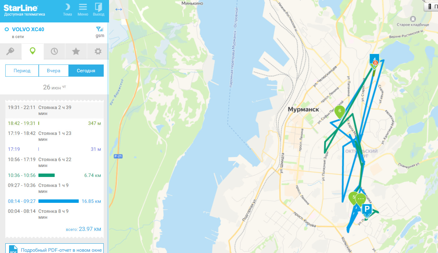

Можно смотреть все параметры также и на компьютере.

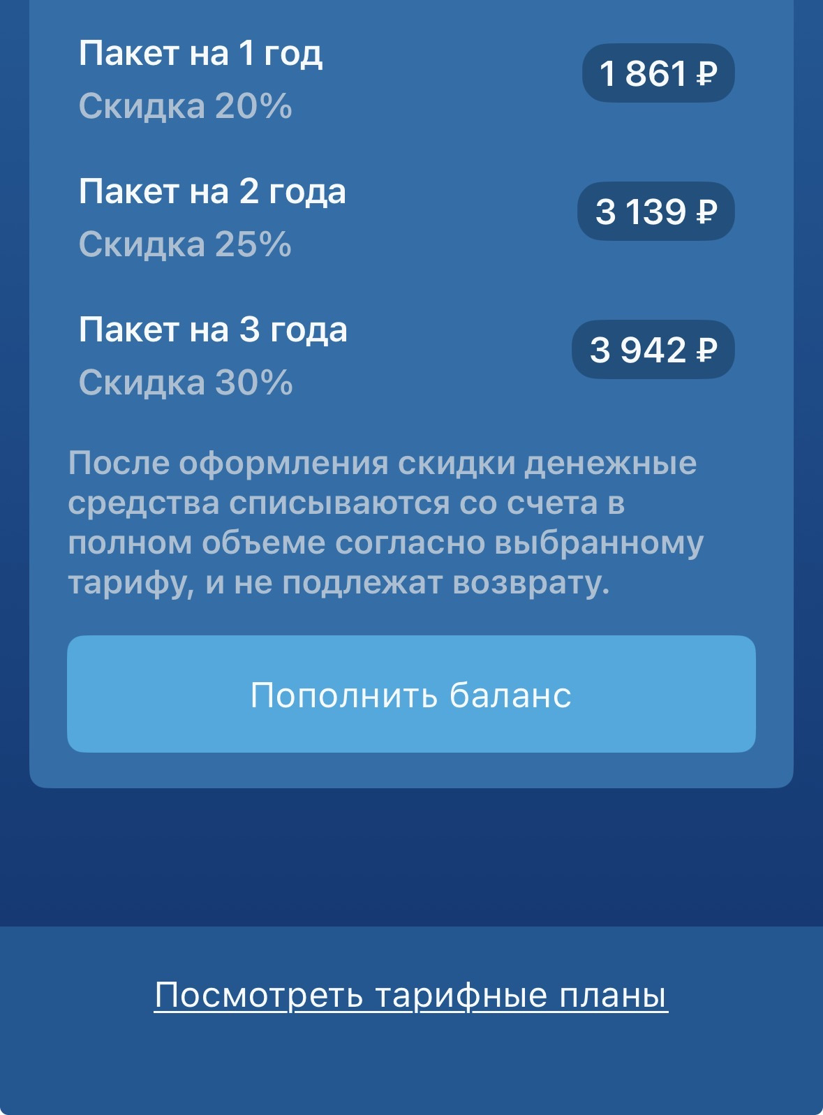

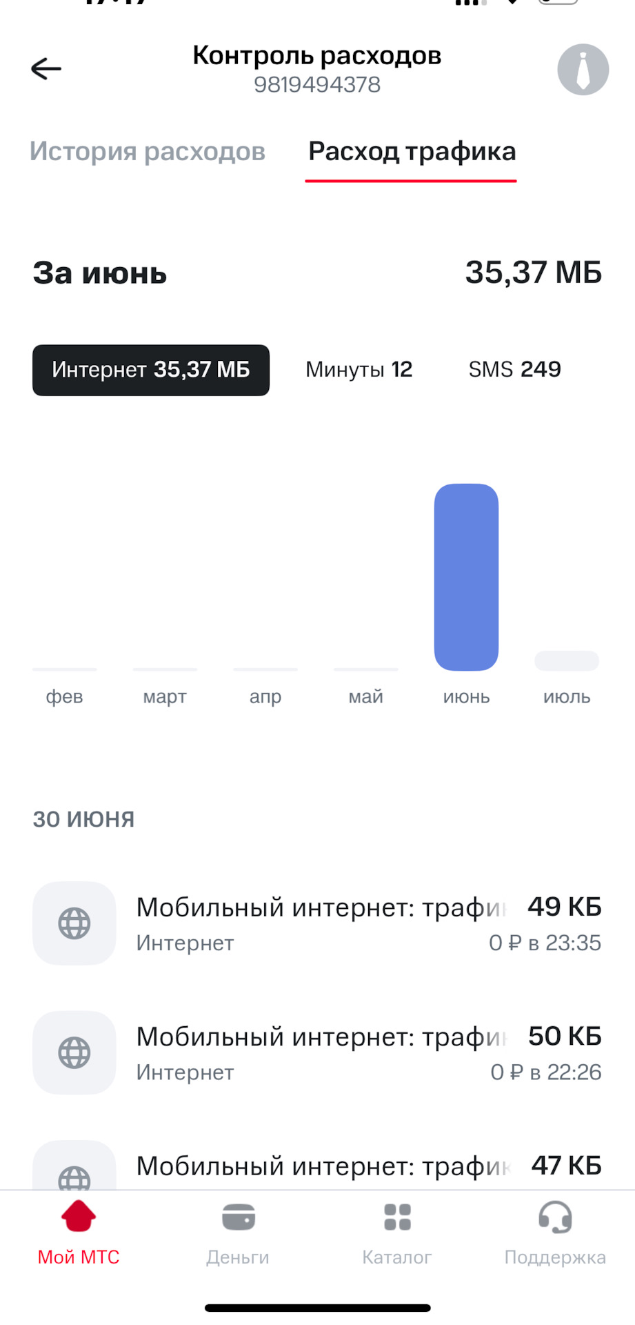

Подскажи, какой тариф выбрал у оператора и сколько съедает в месяц примерно?
Тариф там один 6₽ в день или как на фото

Для подключения личного кабинета в МТС (Теле2) надо отправить с номера владельца на устройство SMS-команду «ПЕРЕСЫЛКА 45» (без кавычек), которая активирует пересылку сообщений с SIM-карты оборудования на номер владельца на 45 минут.
Затем зайдите на сайт lk.mts.ru для МТС или my.tele2.ru для Теле2 и получите пароль для доступа в личный кабинет.

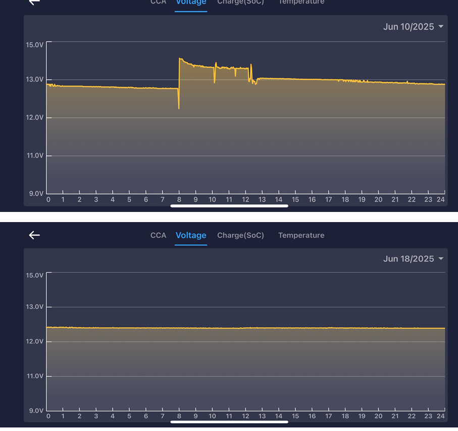

Вот что показал тестер, подключенный к АКБ. Машина стояла 10 дней без движения на улице, но АКБ у меня свежий, всего 3 месяца в работе.
Спасибо. Высаживает вроде чутка

Дмитрий, извини, еще вопрос. В StarLine S66 v2 mini не заявлено подключение интернета. Как у тебя?
Геннадий, там встроенная симка от МТС. В личном кабинете пишет что есть инет, но там 2g кажется только блок поддерживает.
Genttis
Вот что показывает лк МТС

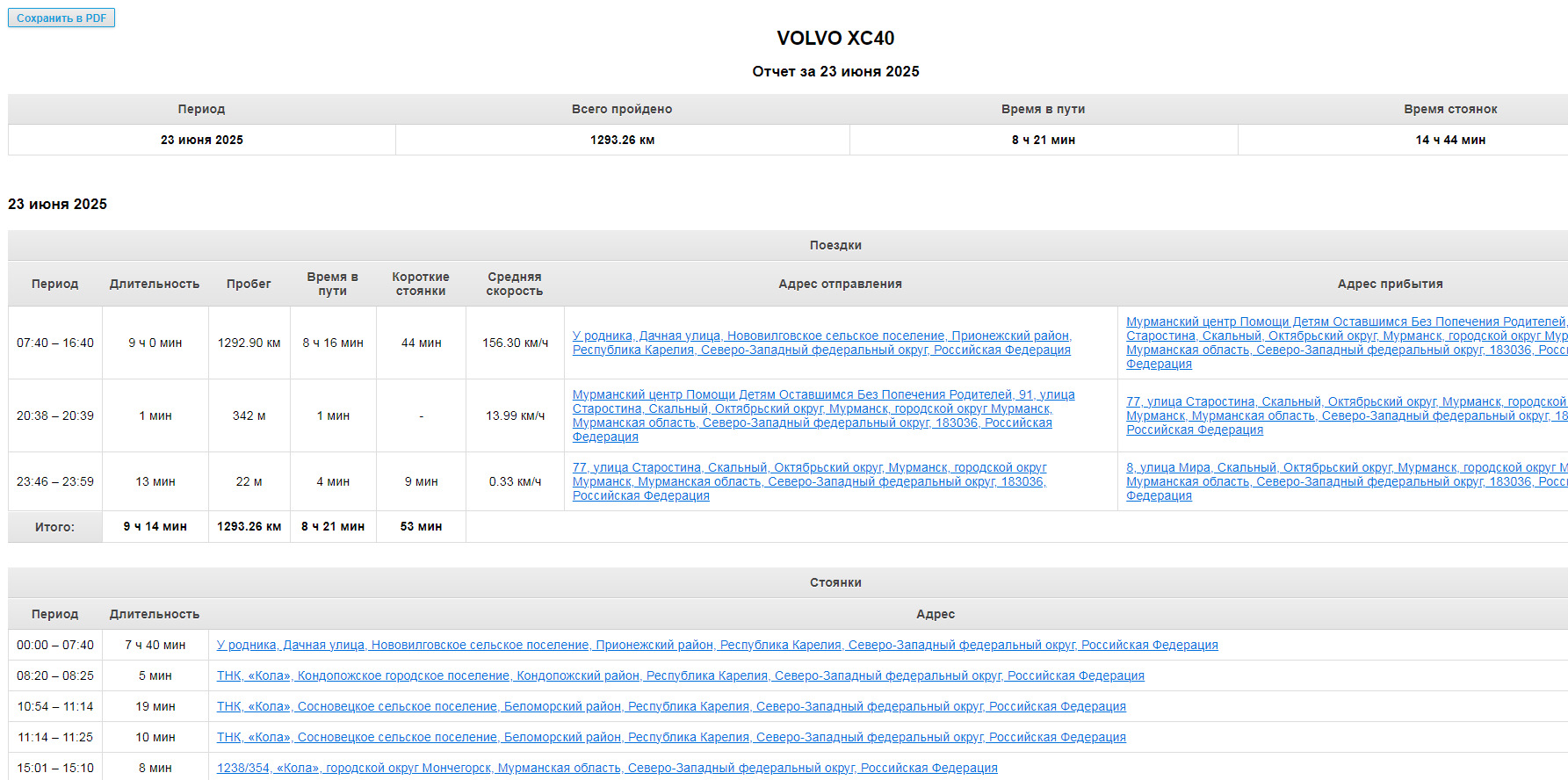

Журнал поездок (дата, время, место) имеется?
Если поставить модуль GPS то все поездки будут, но формат отличается от voc
А возможность экспорта в Excel?
В приложении не нашел, а вот на компьютере можно сохранять в формате .pdf

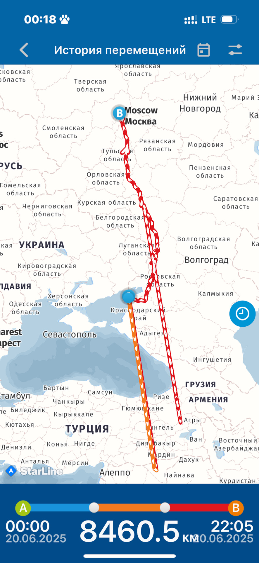

У меня вопрос по работе S66 v2 mini с GPS. На скриншоте из мобильного приложения видно, что сигнал GPS есть. А на скриншоте с компьютера в статье (рис 14) явно видно, что позиционирование по базовым станциям. Не обращали внимание на это?
Вопрос возник потому, что поставил сам StarLine S66 v2 mini и модуль спутниковой навигации, но сигнализация не получает данные GPS и значка на главном экране тоже нет. Я не могу понять в чем проблема. Модуль рабочий, СМС-команду на включение GPS отправлял. Может еще что-то нужно сделать.

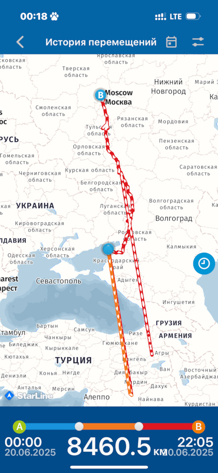

Доброе утро. На фото с компа там машина вообще стояла и никуда не ездила. Обратил внимание, что такое бывает когда глушат сигнал GPS. Пока отдыхали в Ейске, машина по ночам сама накручивала по 2000 км и больше.
Да и дома потом стал замечать, что часто сигнала gps не бывает или машина в тундре находится.

запуск вебасто в июне был актуален), попробую температуру салона откалибровать, машина +12 показывает, Алиса и yr.no +8… в ответ получил смс Такая команда мне не известна, видимо модуль запуска М22-96 не поддерживает …
М22-96 деревни мамонт.
У меня он тоже проигнорировал эту команду.
Скорее всего буду ставить блок посовременнее.
Прибавляю +4), лучше авто сразу, но попозже(
solara
Насколько в курсе, запуск вебасто проходит по датчику тем-ры в машине. Если на приборке показывает ниже +14° то котел запустится, если выше то будет работать только вентиляция салона.
Вот такое смс приходит после калибровки датчика в самом блоке Старлайн.
