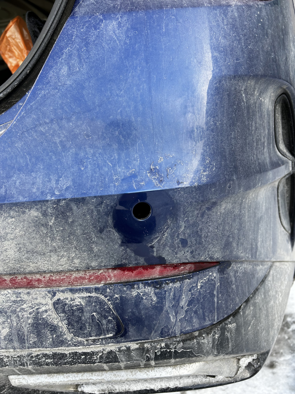

В один морозный день перестала работать задняя полусфера парктроников. Автомобиль стоял в пургу как раз задним правым торцом. Отойдет, подумал я и поехал отогревать машину в теплый паркинг, но чуда не случилось, что я только не делал, заказал у Rah05 новый парктроник из Южной Кореи по отличной цене, промывал спиртом контакты, потом уже менял местами правый с левым, но дело оказалось не в датчике парктроника, а в проводке. Проводку заднего бампера (как и переднего) называют слабым местом корейских авто, со временем под влиянием реагентов провода окисляются и перегнивают, теряя проводимость контакта.
Излазил много форумов и каталогов в почках распиловки контактов датчика парктроника, надеюсь будет полезным людям.
Все парктроники передние и задние являются одинаковыми и как следствие взаимозаменяемыми.

Снимаем накладку крышки багажника и находим косу, артикул 91880L2090.
Вот он виновник, на удивление в проводе была очень тоненькая жила меди.
Очень не хотелось снимать задний бампер, поэтому большое спасибо Ивану!
Прозвонили мультиметром зеленый провод и нашли место обрыва.
Все работает штатно. На почти пятиметровом седане очень полезная функция, позволяющая быстро разворачиваться во дворах.
