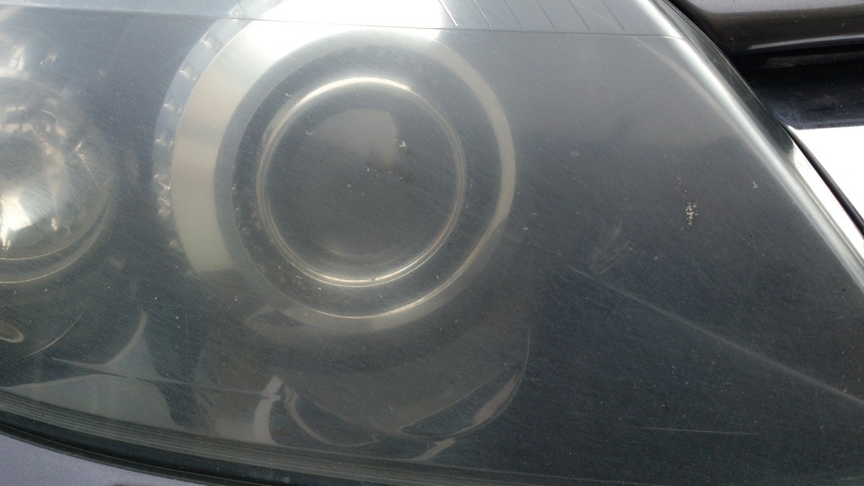

Всем привет!Мой знакомый давно жаловался на мутные фары и слабы ближний свет фар!Фары требовали полировки!Как всегда хочется дёшево и эффективно!:)Полировали пастой "ГОИ"!
ИНСТРУКИЯ:
1)Моем фару и вытирем насухо
2)Берём пасту "ГОИ" и натираем фару потом втираем пасту в тряпочку которой будем полировать
3)Берём "пулик" с водой пшикаем на фару и полируем тряпочкой!
Ниже результаты трудов!

качество ближнего света изменилось ?
Да!Остался доволен!У него ксенон заводской!Теперь видно что ксенон светит!=)

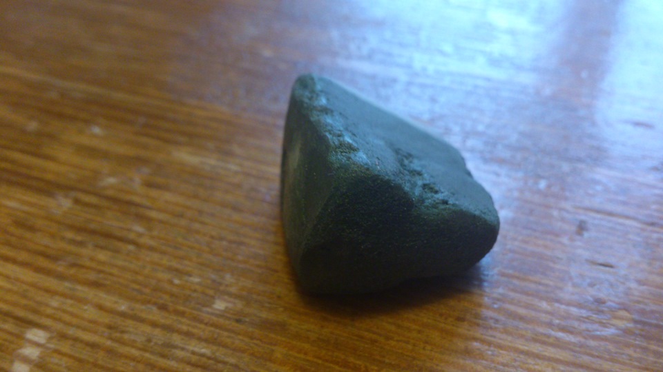

есть фото пасты? )
если я не ошибаюсь такая зеленая
брал в жидком состоянии ?
Вообще паста ГОЯ твердая, типа пластилина, как паста использовалась здесь, ответит автор

На работе нашел брикет и отломал кусочек!
да -темно зеленого цвета
Kava-G
есть фото пасты? )
Чуть позже
Kava-G
есть фото пасты? )
Добавил фото!
спасибо за фото . будем пробовать
