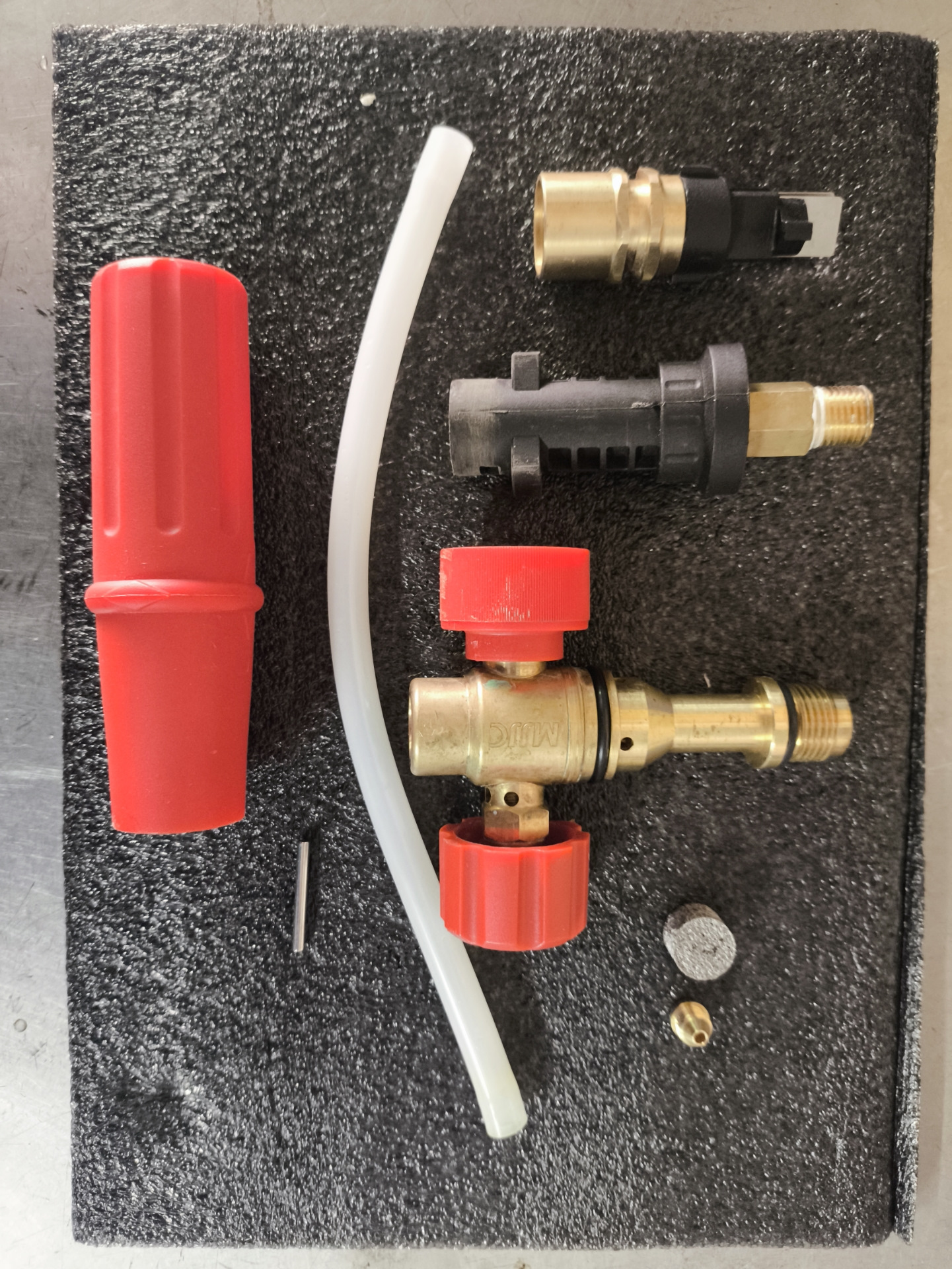

Начал я его разбирать.
Её я выбил шестигранником, но можно чем угодно, что есть под рукой.
Они бывают разной формы, под разные мойки.
Когда открутил его, я увидел, что внутри распределителя находится дозатор.
Почитав про него информацию узнал, что они бывают с разными диаметром внутреннего отверстия, под каждое давление подходит определённый диаметр.
Вполне нормальный внешний вид, отверстие чистое.
Продолжил дальше разбирать…
Вспомнил, что при покупке пеногенератора оставались какие-то запчасти в коробке.
Оказалось, что есть ещё один дозатор, с меньшим диаметром.
В ней написано, что стоит дозатор с диаметром отверстия 1,25, а в комплекте идёт другом с диаметром 1,1.
Прочитал в интернете, что для моей мойки Кёрхер К5, при давлении, котором она выдаёт, подходит дозатор 1,1.
Я решил поставить на пробу его.
Из-за него пена может быть гуще.
Сказано, сделано.

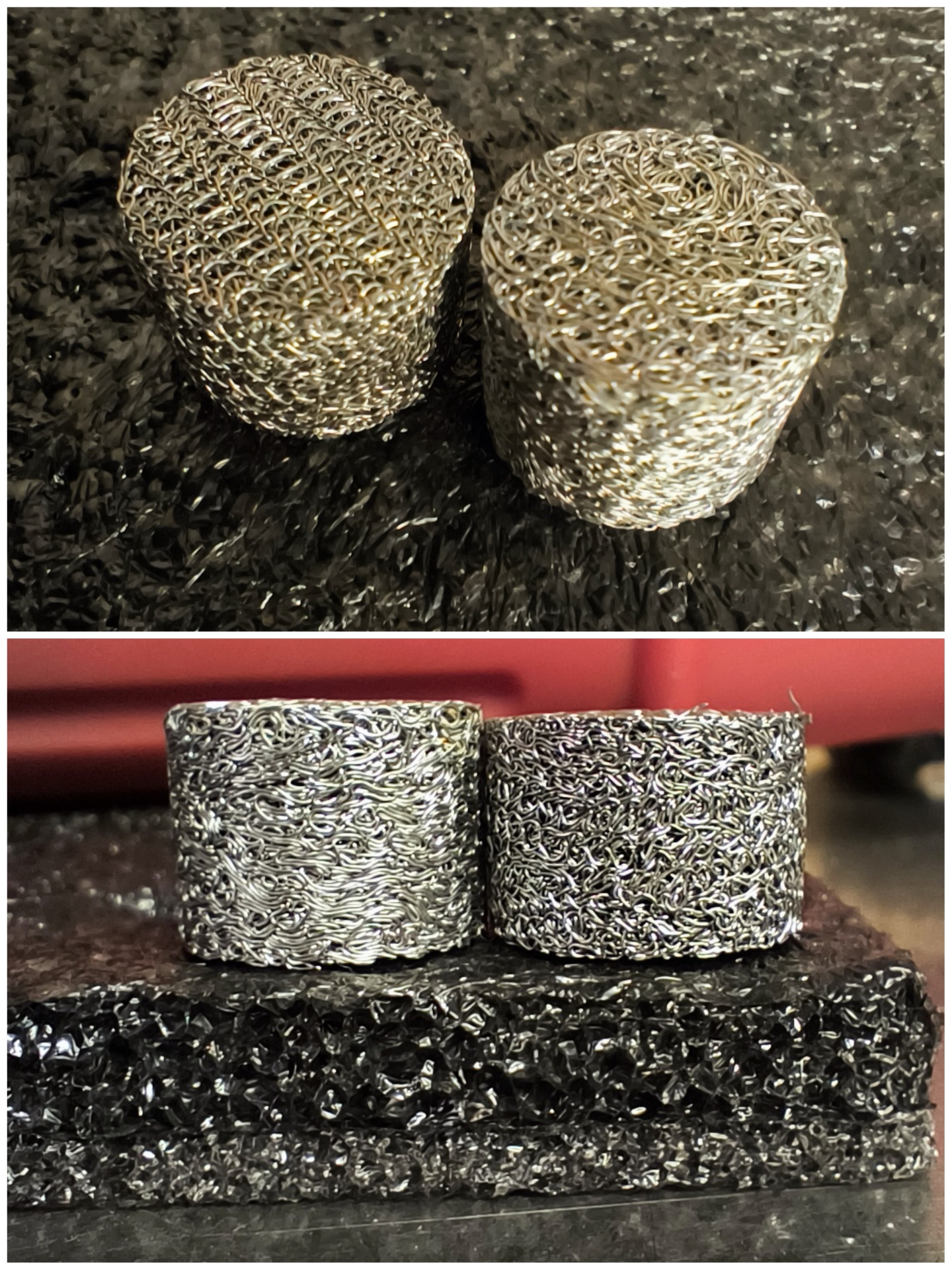

Теперь вернусь к таблетке.
Внешне она вполне в хорошем состоянии, подул в нее, продувается отлично, никаких забитостей пор не видно, но решил всё равно купить новую.
Приобрел, через недельку приехала.
Начал её вставлять, а она не лезет🤦. Пытался по всякому её затолкать, бесполезно.
И ещё её отличие от старой, в том что
Вот нашёл фото, как выглядит и как ставится таблетка.
Погоревав чутка, но не сильно 😉, начал сборку в обратной последовательности, с установкой старой таблетки.

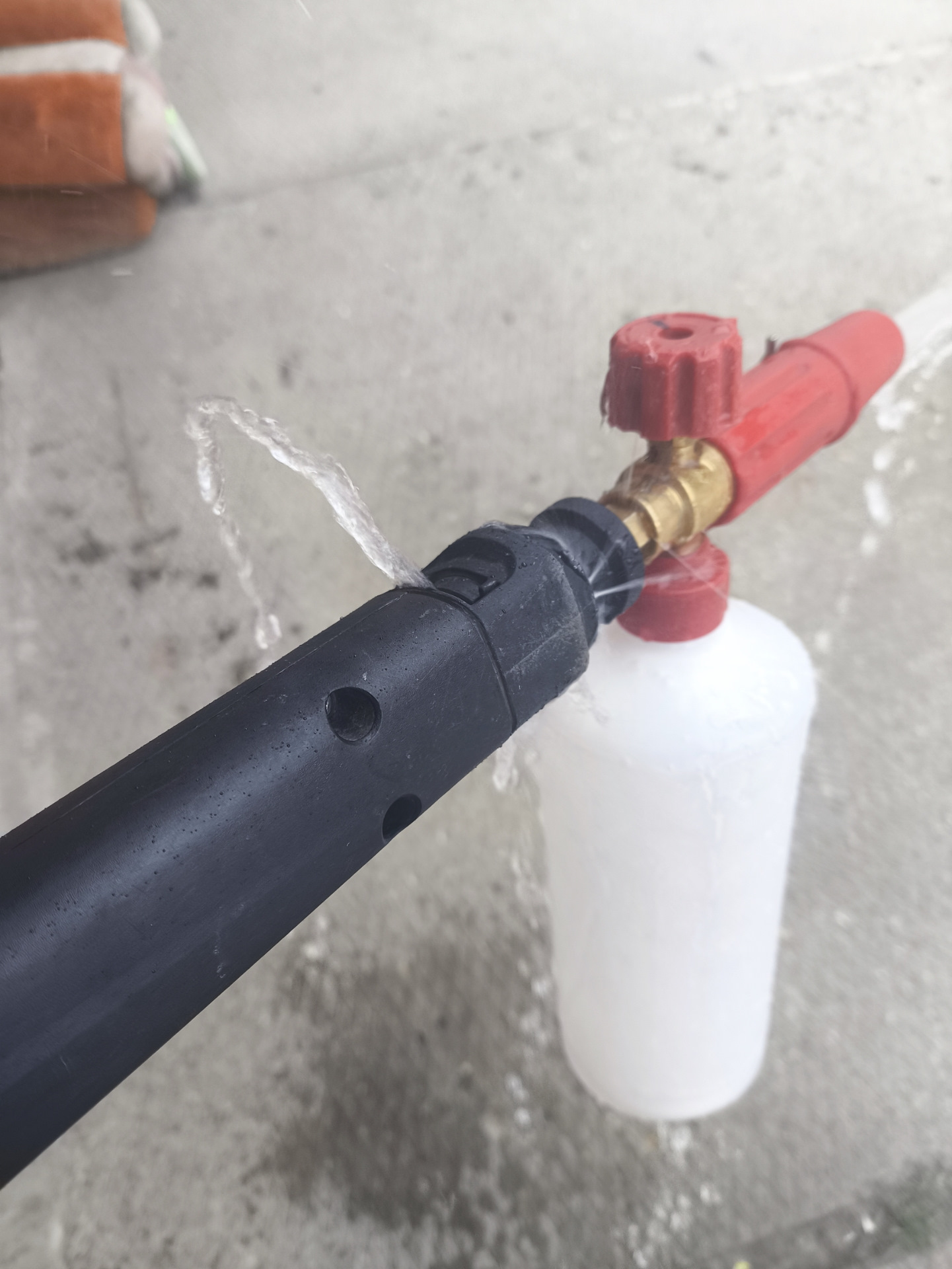

И тут вылезла другая проблема, про которую даже и не мог подумать.
В месте стыка пистолета и пеногенератора начала бежать вода😱.
Первая мысль, это дозатор не подходит, сильно маленькое отверстие создаёт большое давление и воду гонит в месте стыка.
Разобрал, поменял, проблема не ушла.

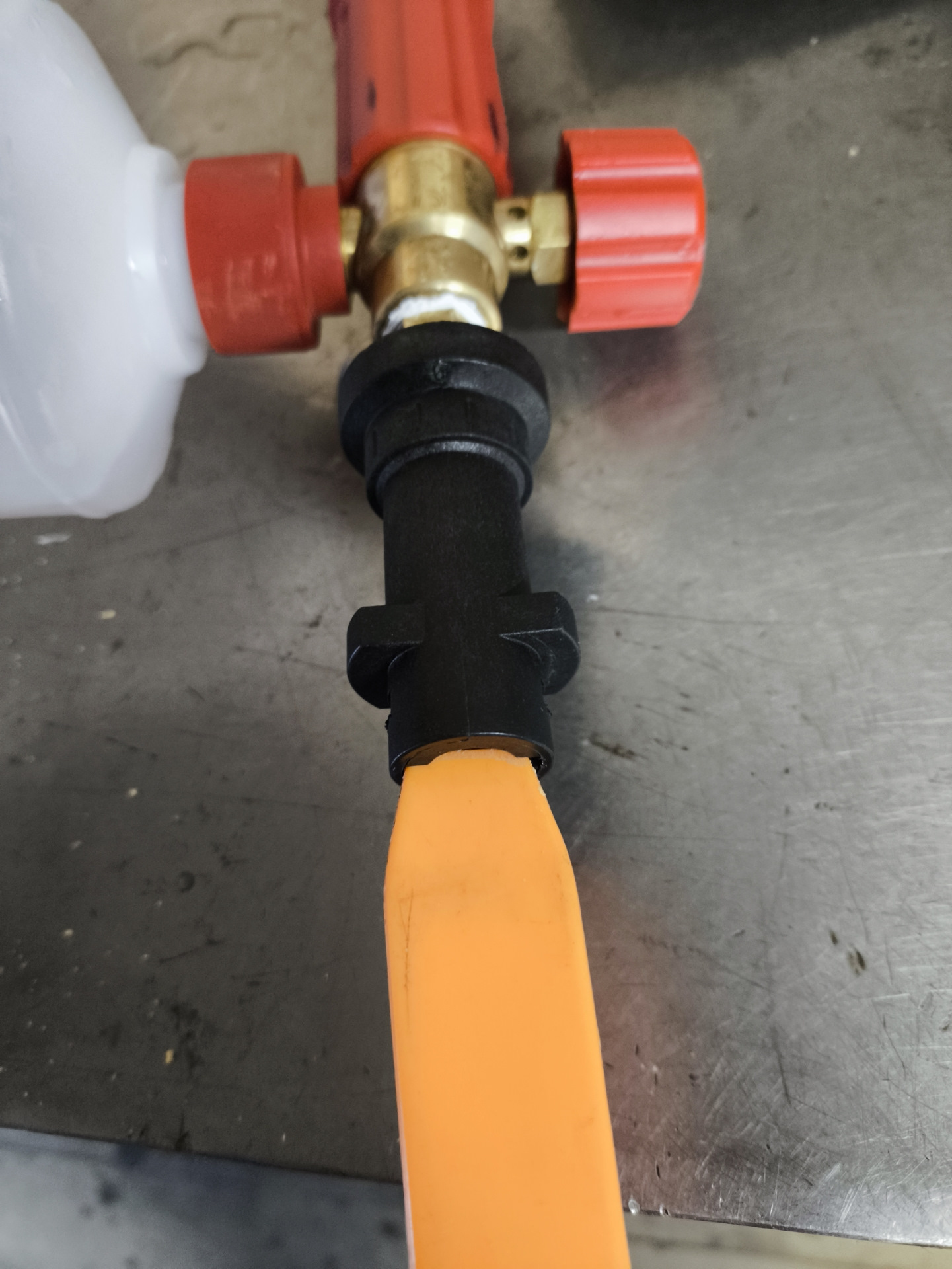

Всё дело в резиновом колечке.
Хотя я его менял методом подбора аналогичного на работе.
Вот итог.
Это был уже последний вариант, на него была вся надежда.
Хотя можно было сделать по другому, опишу ниже. Отмечу *.
Прикрутил к нему адаптер, собрал полностью весь комплект генератора.
Проверил…
Всё отлично работает, ничего не течёт.
Ура! Победил.

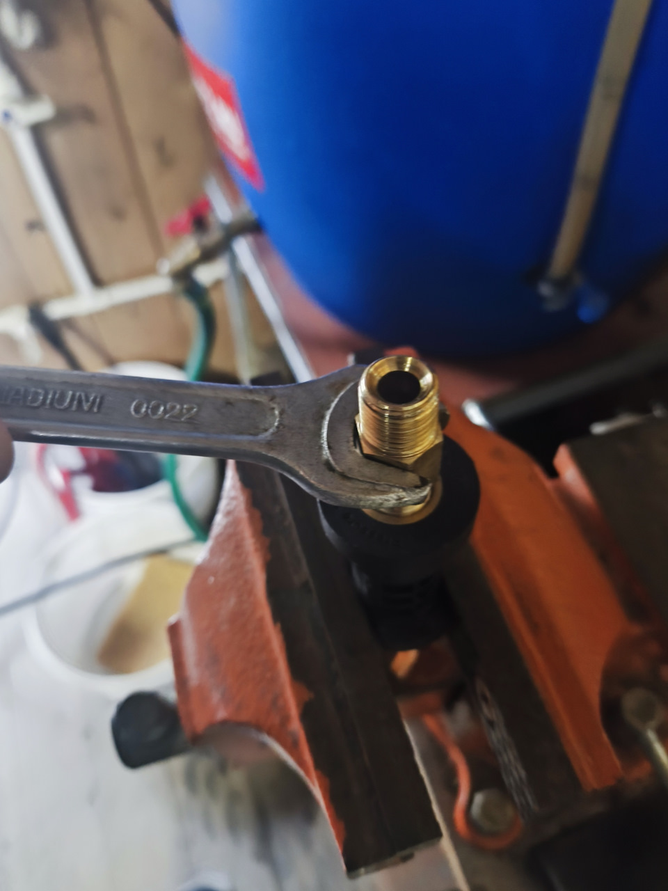

Проблема была в колечке резиновом, которое стоит в адаптере. Для того, чтоб вытащить резинку, нужно открутить фиксатор. Для того, чтоб выкрутить я из съёмника сделал отвёртку для этого фиксатора.
Это фото на новом адаптере, его я не разбирал. Для наглядности сделал.
Помните выше писал, что есть еще вариант со *, это нужно было выкрутить фиксаторы с нового и старого адаптера и поменять резиновое колечко, которое пропускает на новое. Но я решил, что так будет лучше.
