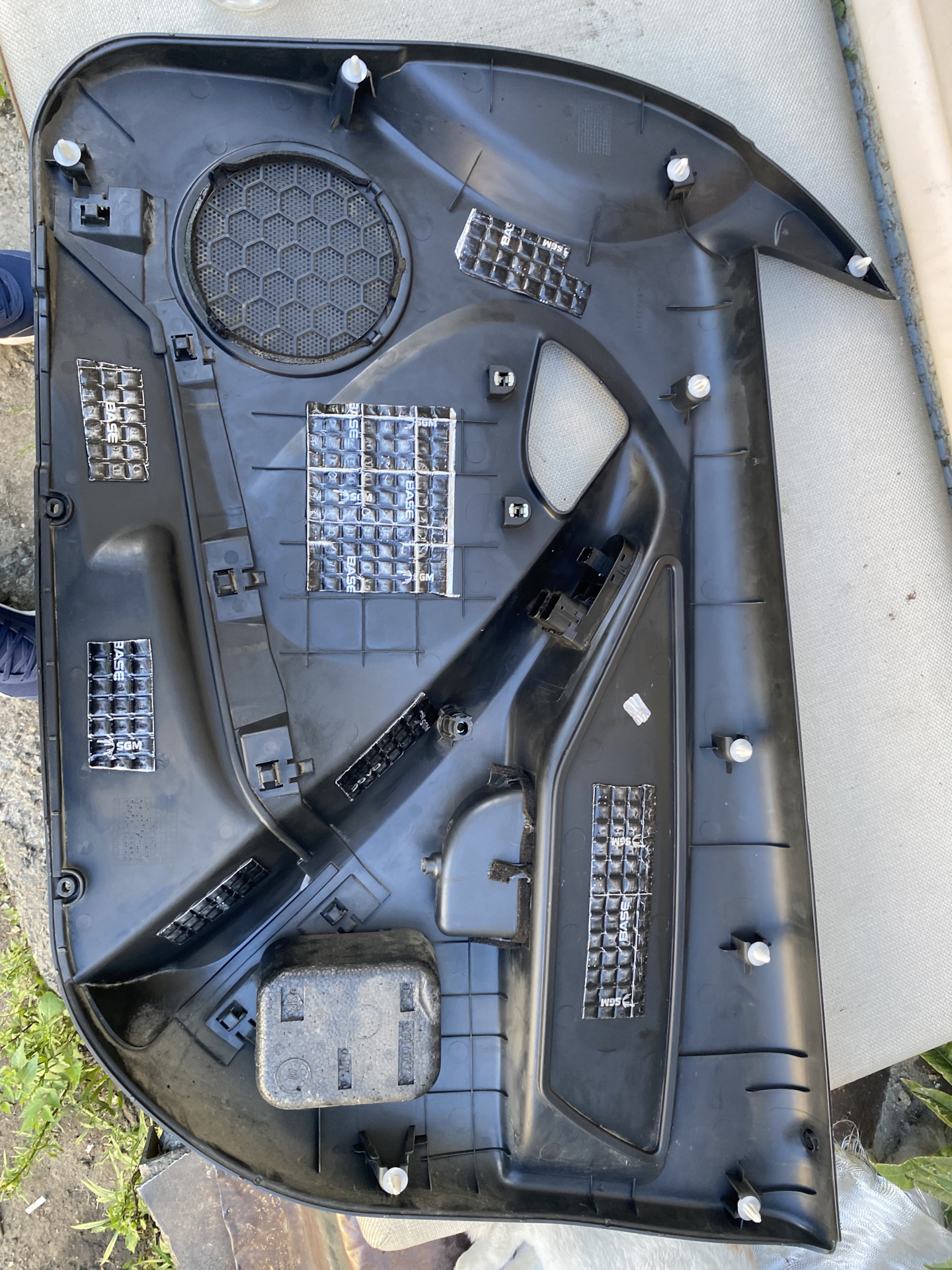

Появлялся паразитный звук от карт дверей, причем в определенную погоду, в определенный момент на не ровной дороге.
Полностью шуметь все и вся не стал, лишний вес плюс быстро начнет гнить, есть опыт с предыдущим авто. Немного налепил на проблемные зоны карт где пластик играет как барабан, этого оказалось достаточно.
Был еще вопрос по поводу стука двери в районе замка с водительской стороны. Открываешь дверь, шатаешь за край, есть не большой люфт. Увы это болезнь, но она лечится заменой болтов петель. Посмотрел что люфт только на верхней петле, заменил болт и все люфт пропал, но стук остался 🗣️.
Решением оказалось регулировка ответной части замка, которая прикручена к кузову в дверном проеме. Ослабил, подстучал немного во внутрь, что бы дверь по сильнее прижималась в захлопнутом состоянии.
Что бы не перепутать как были подключены провода сфоткал, может кому пригодиться.
