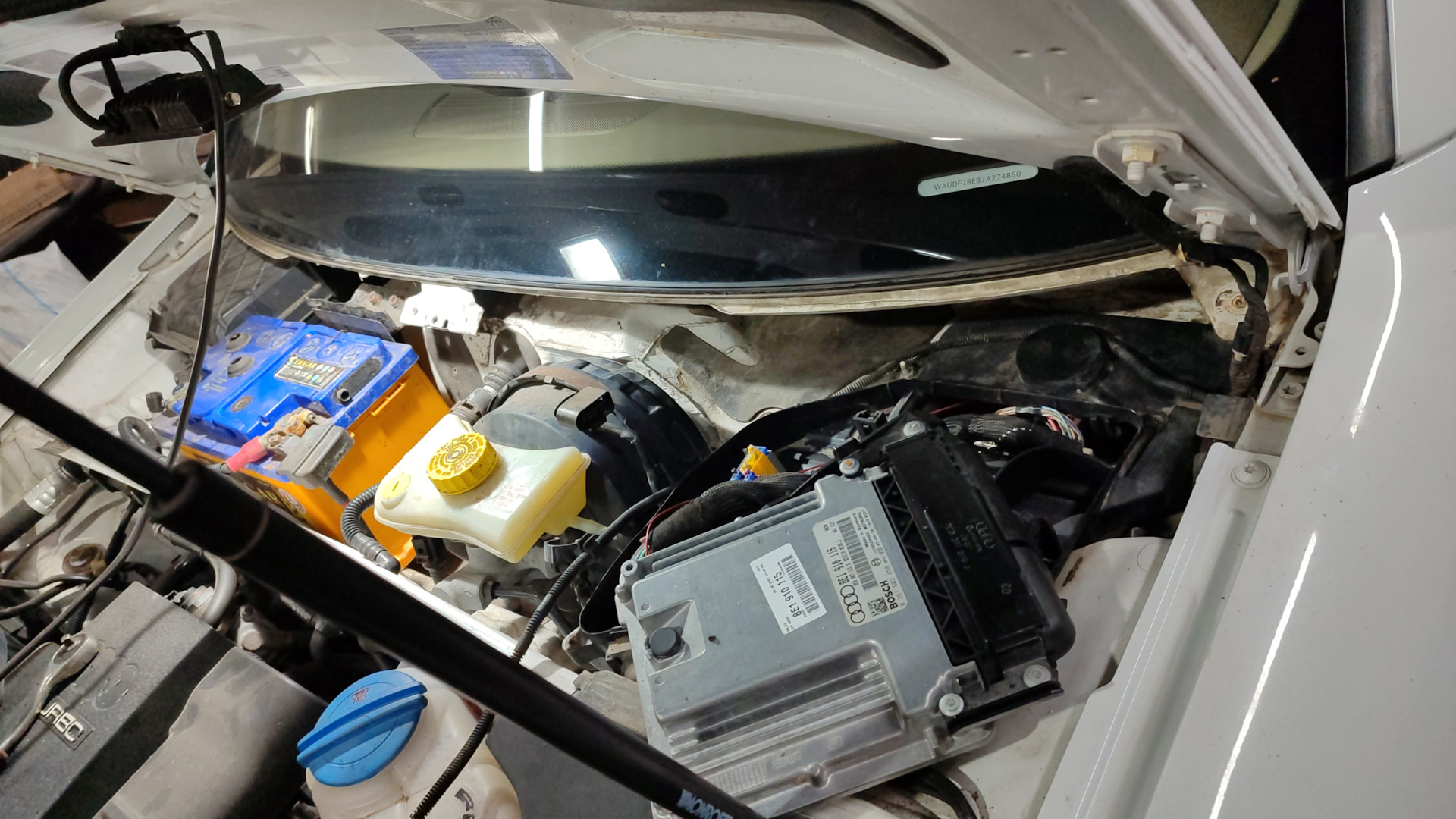

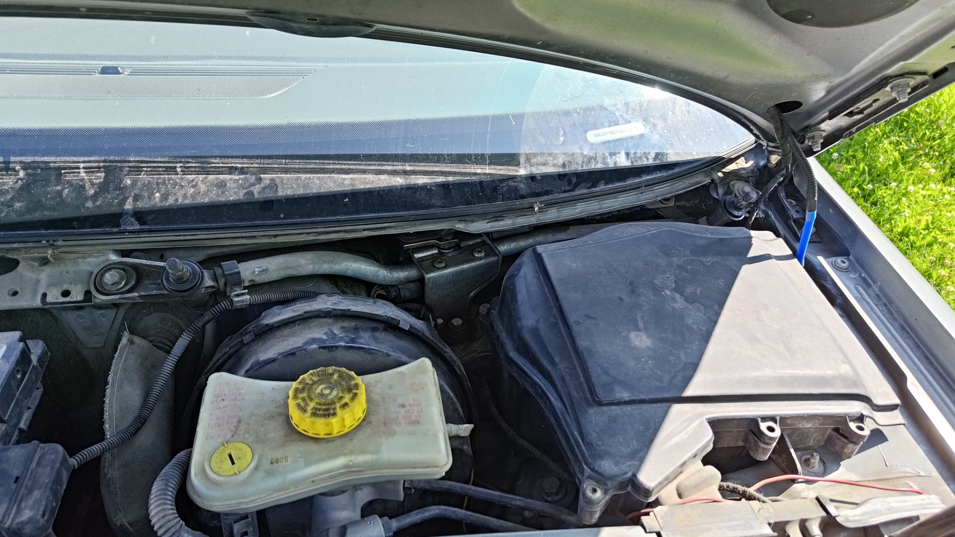

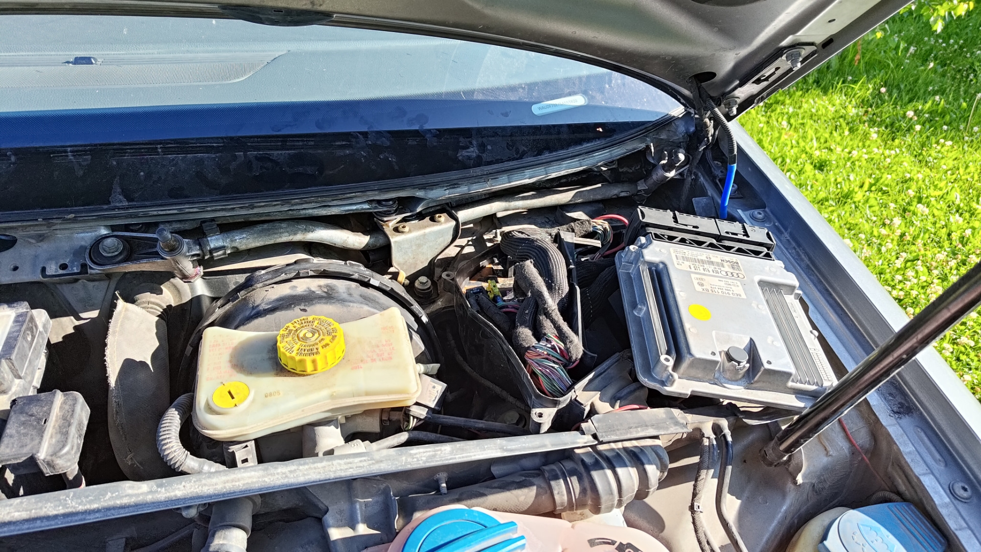

Когда владеешь совершеннолетней машиной, она постоянно подкидывает, что-то новое, на этот раз дворники, они стали очень медленно двигаться переодически залипая, независимо от выбранного режима.

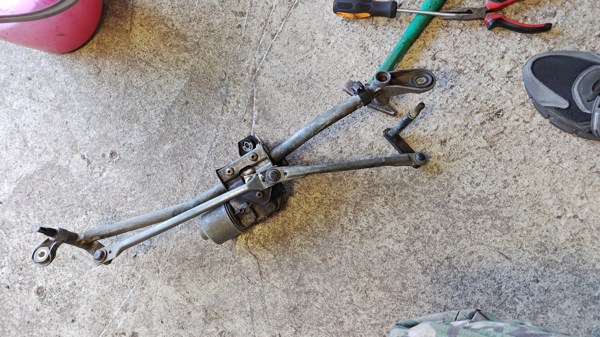

Сначала подумал, что моторчик умирает, но спасибо тому, кто создал DRIVE2, узнал, что это проблема частая в B7 и просто нужно снять всё, почистить и смазать)

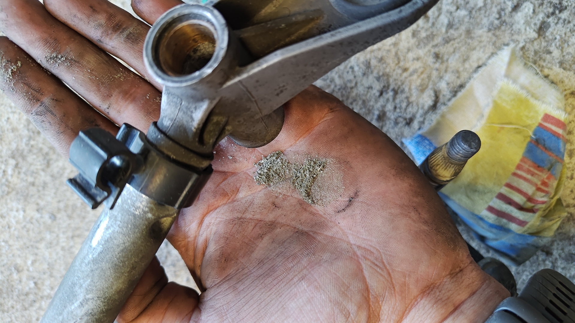

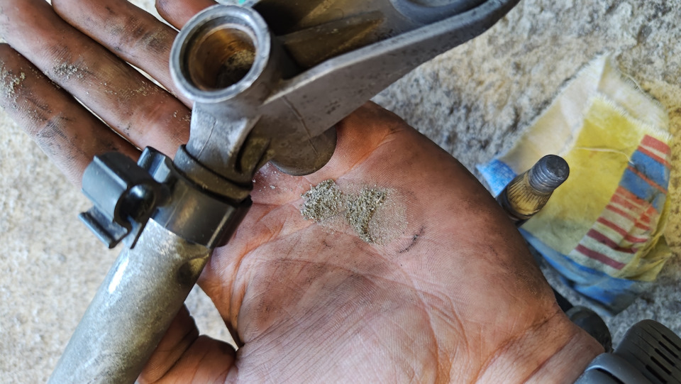

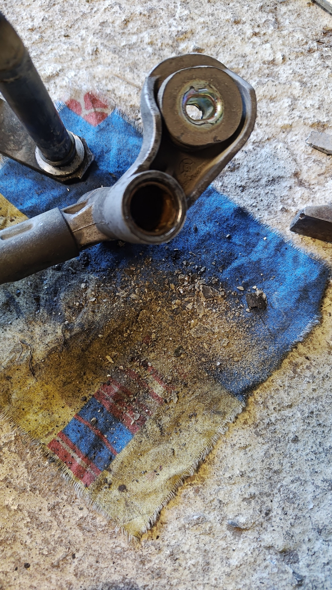

Далее нужно выбить штоки, почистить и смазать, их держит только по одной скобе каждую. Выбивал я их через накрученную гайку, чтоб не замять болты. Сидели они очень крепко, хотя им там следовало вообще свободно вращаться.
Сами штоки и трубки почистил и промыл очистителем карбюратора. После чего смазал водоотталкивающей смазкой (можно купить практически в любом магазине автозапчастей ну или заказать на Озон). Собрал в обратном порядке.
Дворники теперь маслают как сумасшедшие)
Если столкнетесь с такой же проблемой, не затягивайте, а то умрет моторчик, а это уже другие деньги и придется потратиться.
Всем спасибо за внимание, может кому-то поможет эта запись!)
