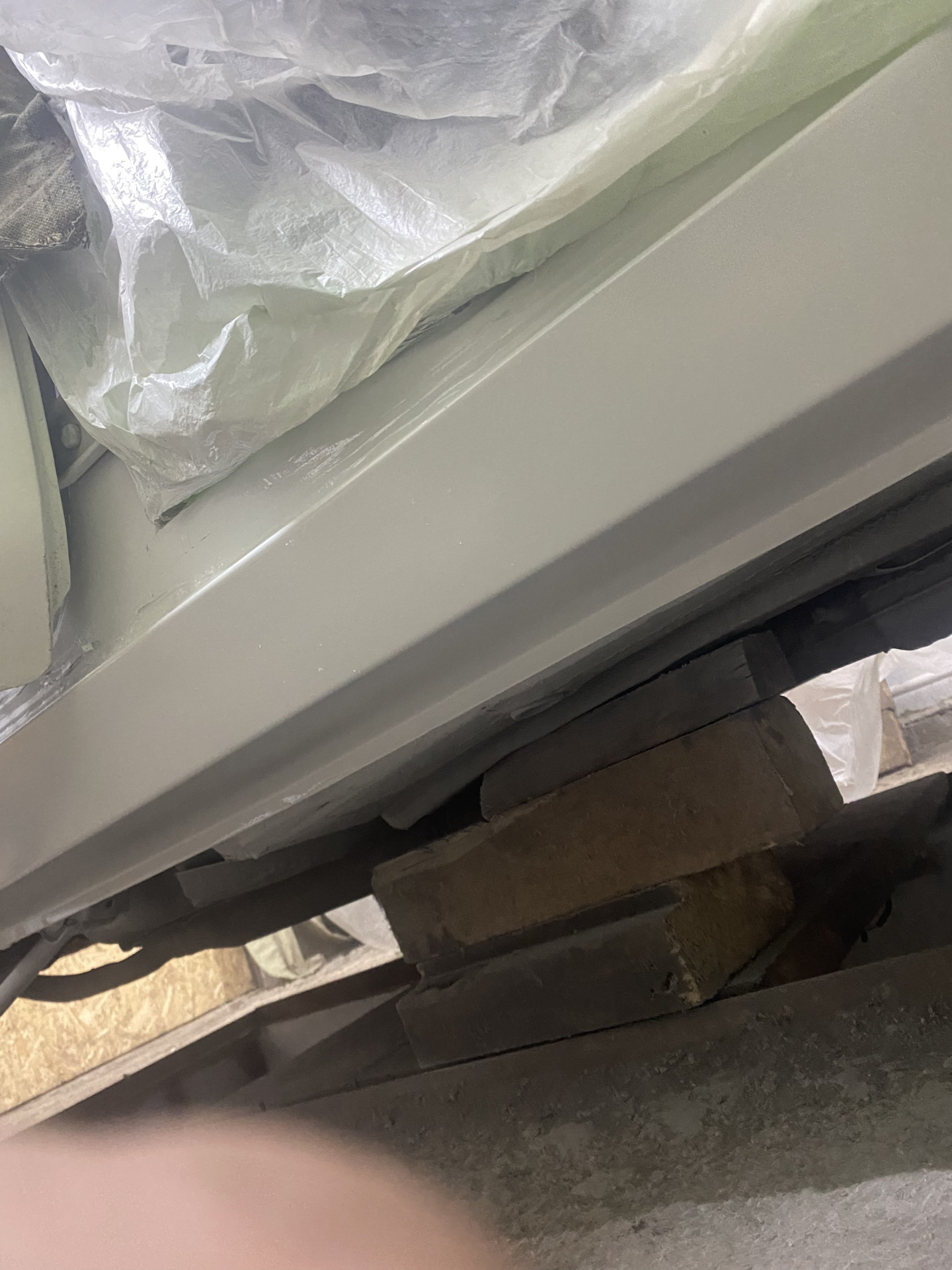

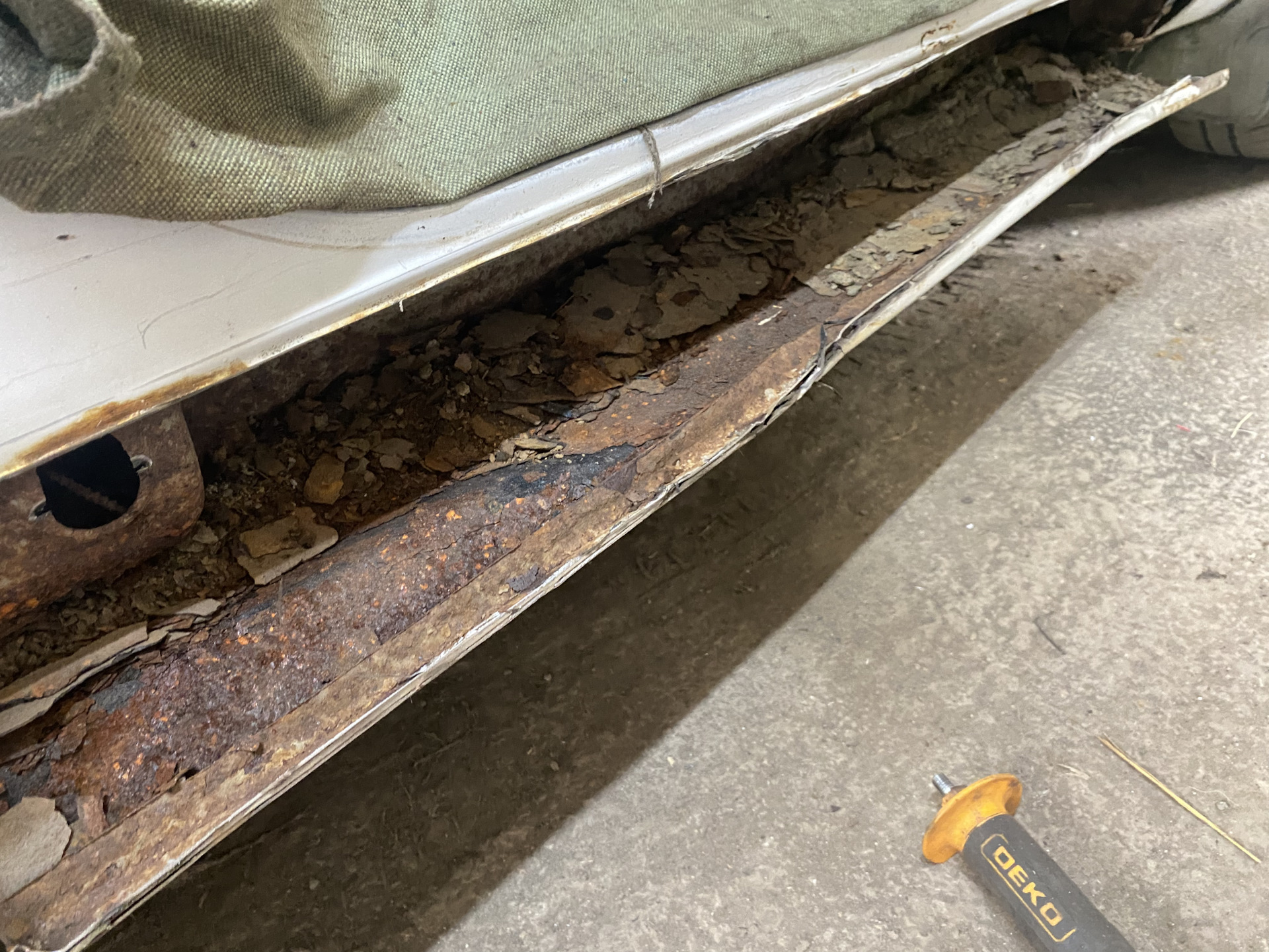

Решил заменить пороги так как старые были наварены внахлест и на начал гнить изнутри

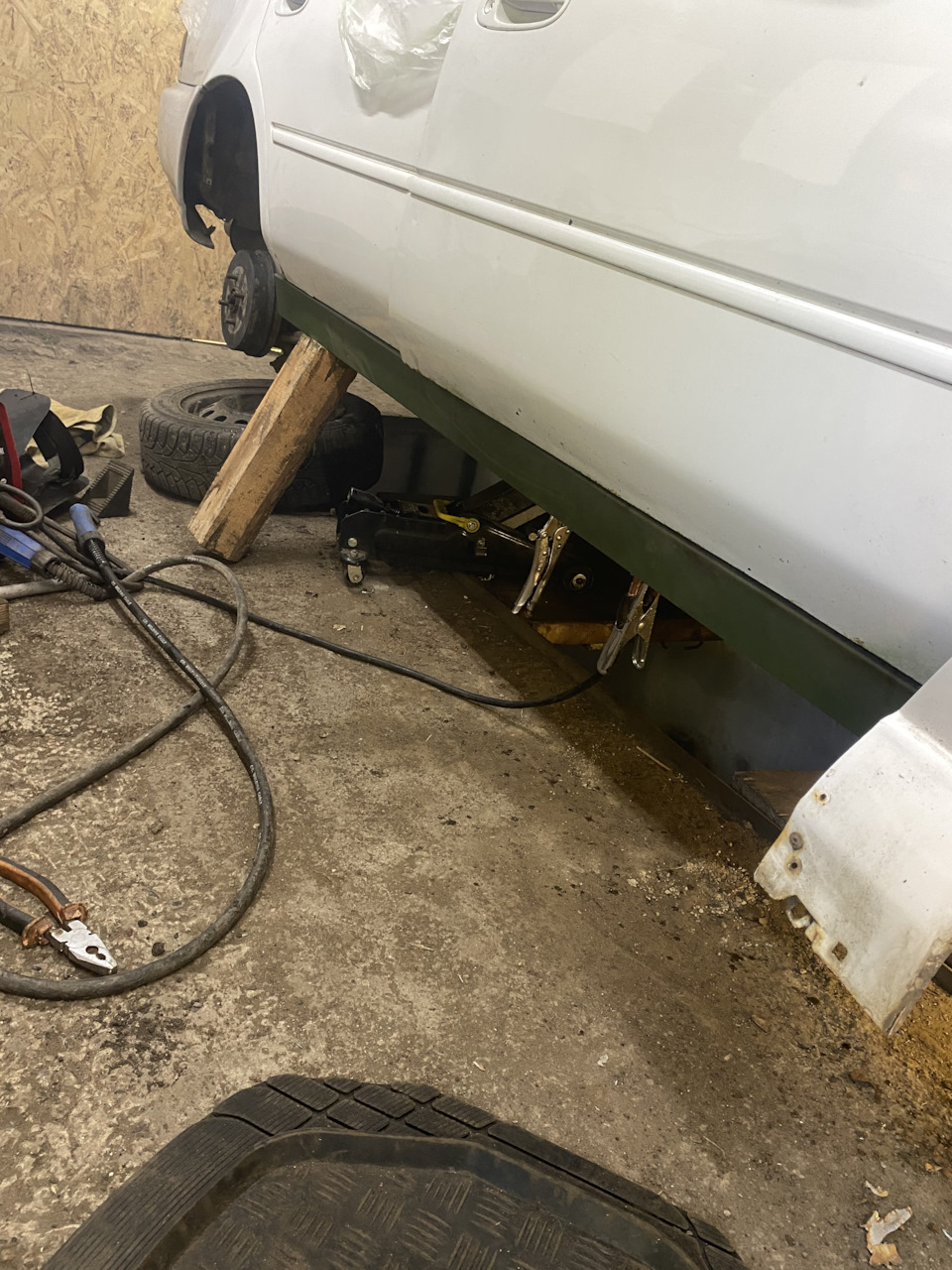

Решил выгнуть более квадратные новые пороги 2мм за 2 рубля — 2 шт.
Материалы: преобразователь ржавчины в грунт, грунт белый, краска белая, лак.

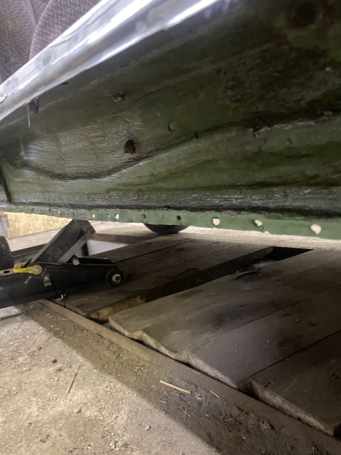

Старый порог срезал, выпрямил нижний кантик, все зачистил.
Покрыл кислотным грунтом, затем пуш салом в перемешку с растопом.
Подогнал порог, заварил сплошным швом сверху и по точкам снизу, а так же вырезал и заварил лекало на переднюю часть порога и заднюю на арках.
Накрыл авто укрывным материалом, нанес кислотный грунт, шовный герметик, грунт, краску и лак.
Получилось бомбезно, еще думаю
Позже залью пороги внутрь пуш салом и обработаю арки и днище)

Красава. А что не стал квадрат-трубу вваривать?
Расстояние порога между верхнем и нижним точкам очень большое и металл тяжелый
Какое расстояние там? А то, я тоже настраиваюсь на ремонт порогов, но я хотел бы трубу туда закатать.
Честно не помню давно мерил но что то приличное около 13см)
Принял, спасибо.
