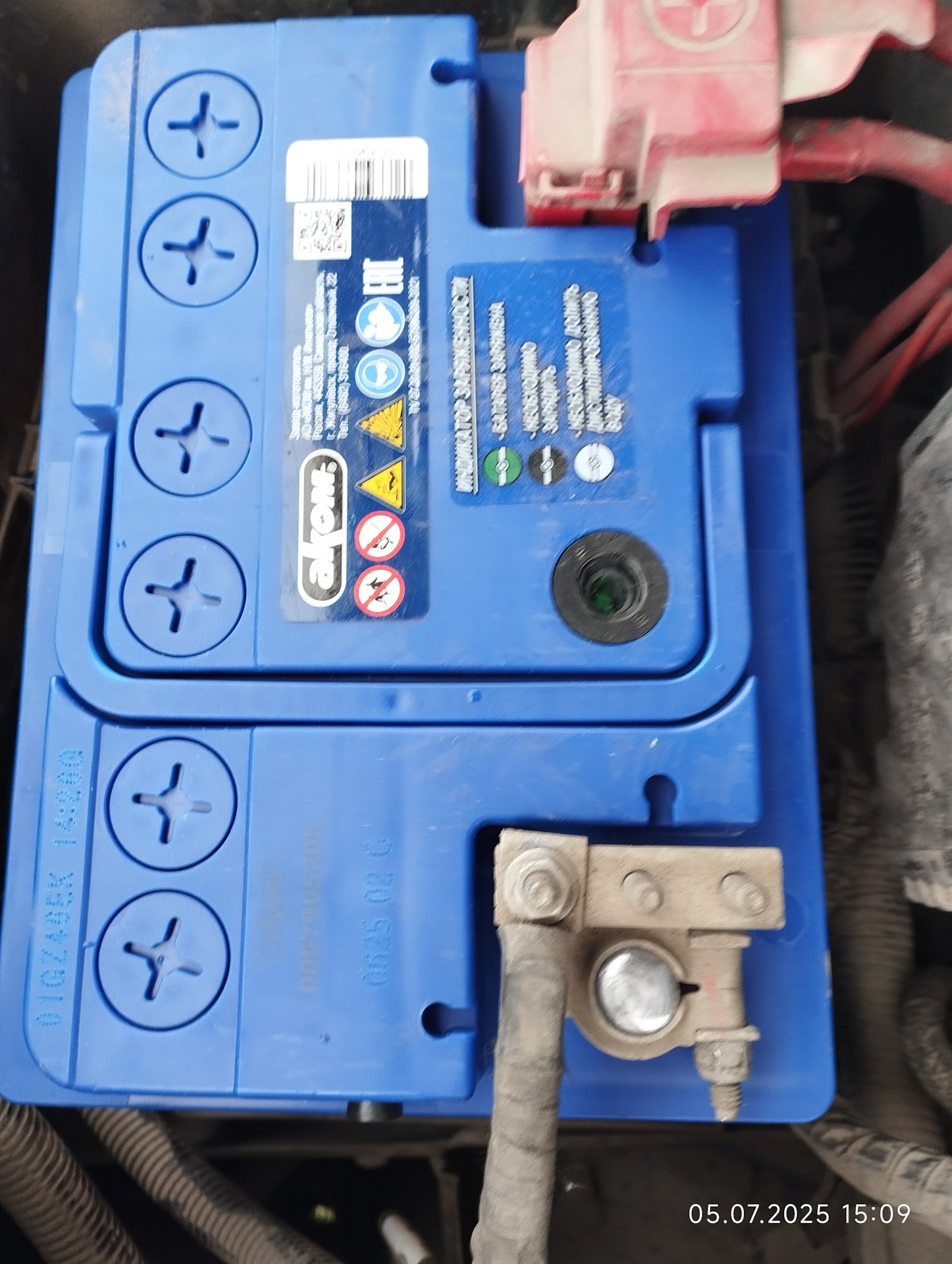

Моему хрею уже 7,5 лет, за это время аккумулятор ни разу не подводил, пару лет назад ещё у официалов просила обслужить его. Последние пару лет не заводила автомобиль при температуре ниже -25, просто не трогала его в такую погоду и дальше все было отлично.
Но видимо всему есть предел, не смотря на теплую погоду сегодня аккумулятор приказал долго жить
Посоветуйте какой аккумулятор купить на замену?

Вы меня извините, но судя по фотке старого аккума, вам не особо важно что там стоит. Потому, что любой новый будет гораздо лучше этого. Выбирайте по бюджету. Три года проработает практически любой бюджетный. Взять хотя бы тюменьские.
Кстати гарантия на аккумуляторы чаще всего работает, только при условии его обслуживания (у их контор).
А про грязь на батарее и соответственно саморазряд, рекомендую всё таки поинтересоваться.

Если бы я выглядел как этот аккумулятор, то завернулся бы в простыню и тихонько пополз на кладбище. Себе поставил 3 года назад Тюменский и пока норм. Даже банки нисколько не потеют.
Смешно, но правда 15 мая я была на то, ремонт был и масло замена, и аккум выглядел на так страшно )))

Держите свой акб в чистоте, грязь сокращает службу эксплуатации.
Учту на будущее, кому то уже ответила, машина на то была примерно 15 мая, все было норм, сейчас на ней ездит муж, права получил только вот в середине марта, приезжает поздно, уезжает рано, если честно некогда было даже заглянуть под капот
Может его достаточно отмыть содовым раствором и обслужить и пару лет еще побегает.
Думаете есть смысл реанимировать?
А почему бы и нет 🤔
Это невозможно, сбить чтобы сейчас побегал только

Определённо есть смысл помыть и зарядить, до зимы чтобы пробегал
Natalia6709
Если банки целые, то есть смысл его восстанавливать, нагрузочные вилкы это не понецея, если восстановить акб, то вилка покажет состояние нового акб, если же просто подлить воды и зарядить, то под нагрузкой он все равно покажет просевшие показания, надо именно восстановить, поднять плотность и т.д.

1. Хочется поругать всех кто видел этот аккум и не убрал эту влажную кашу сверху, которая разряжает акб, возможно ваш ещё живой
2. Заводские служат примерно 8 лет, делает их Акком, значит он умеет делать хорошие акб, их и стоит рассматривать, себе брал подешевле Тюмень, тоже хорошо
На самом деле, хрей был на то примерно числа 15 мая, и такого не было, на нем сейчас муж ездит, опыта у него с марта этого года, уезжает рано и приезжает поздно, что то и не удосужились посмотреть чего там под капотом

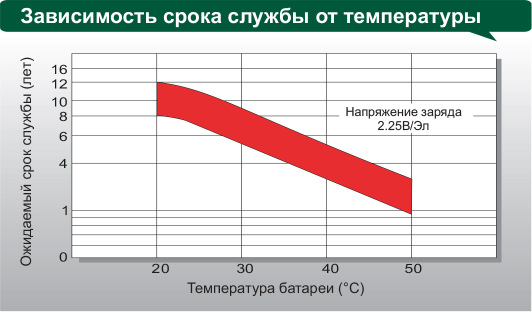

Ну 8 лет это надо, чтобы он никогда не разряжался и жить в умеренно-холодном климате, чтобы он не нагревался выше 20 градусов. Тепло очень быстро убивает аккумуляторы.

в центральной России с морозами и жарой живут 8 лет заводские вазовские
gvsp
Нет, в центральной России с морозами и жарой живут 8 лет заводские вазовские
Ну вот мы в Поволжье, Казань
Ну там они и живут около 8 лет
