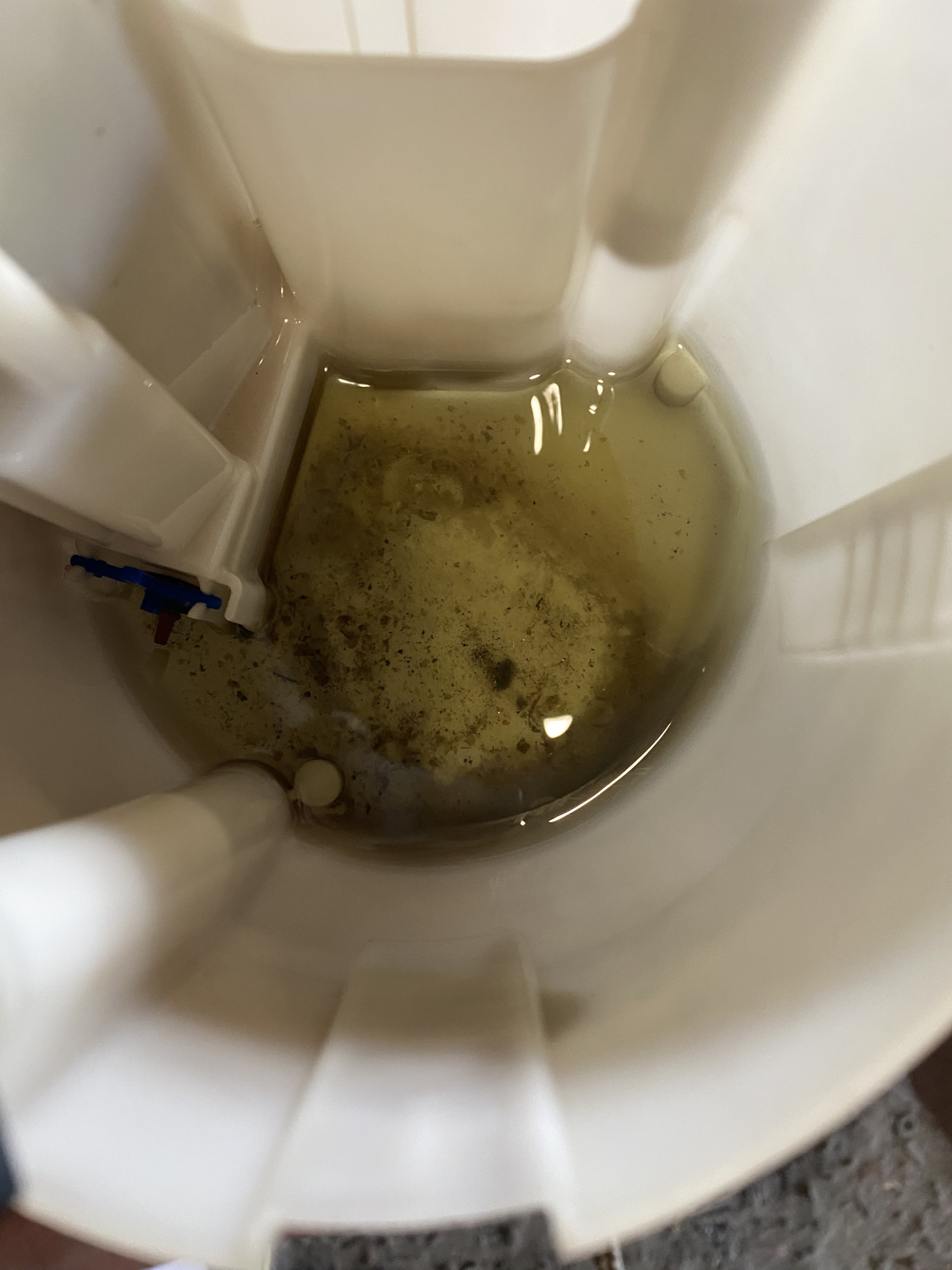

2. Топливный фильтр.
На машине топливный не менялся как минимум 180к км, бывало в жаркие дни плохо ехала машина, кто то писал на драйве что замена топливного помогла. Еще пол года назад хотел поменять на Nipparts, но тогда не стал менять, сейчас же его нет в продаже либо за большие деньги, очень долго думал про Masuma, искал какие то другие фильтра, но либо цена большая либо их не было в продаже. В итоге взял Masuma, да, конечно его нужно доделать для нашей машины, но меня это не смутило. При замене не открутилось 4 болта, сделал насечки под плоскую отвертку и подбивая все открутил. Поменял внутрянку, НО после первых запусков давление не держалось в системе. Виной была трубка, я ее когда грел, появилась дырочка на конце, и не до конца засунул ее. По итогу, заказал на вб трубки топливные, поменял, теперь все четко. Машина стала ехать на низах, пропали тупняки при сбросе газа, вообщем те моменты когда подача топлива увеличивалась или уменьшалась в моменте, стали приятнее и менее заметны. Также заменил болты крышки топливного фильтра.
Фильтр был не заводской а стоял InterParts IPFT610.
Универсальная трубка бензонасоса 1118 2110 2170 (200 мм)
www.wildberries.ru/catalo…etail.aspx?size=594166729, я заказал 200 мм, но лучше заказывать 300
UPD. КТО БУДЕТ СТАВИТЬ ФИЛЬТР МАСУМА, ЛУЧШЕ СРАЗУ КУПИТЕ РЕГУЛЯТОР ДАВЛЕНИЯ, Я КУПИЛ ЭТОТ (ozon.ru/t/hwyuS9q), И ПОСТАВЬТЕ ЕГО ИЛИ ВОЗЬМИТЕ С НЕГО РЕЗИНКИ, ТК СТАРЫЕ МОГУТ НЕ ДЕРЖАТЬ А В КОМПЛЕКТЕ С ФИЛЬТРОМ ФИГНЯ А НЕ РЕЗИНКИ
3. Также заменил крышку радиатора на PIAA 1.1, тк радиатор менял основной прошлым летом на SAT, и от греха подальше перед жарой в 40 градусов решил поставить ее

Винты бензонасоса это зло!😁😁😁Помню как откручивал их в -30.
Сначала вообще думал что все, не откручу, насечки сделал а все равно не крутились, потом вставил зубило и по нему стучал
Я с помощью зажима выкручивал, в давливая винты))
