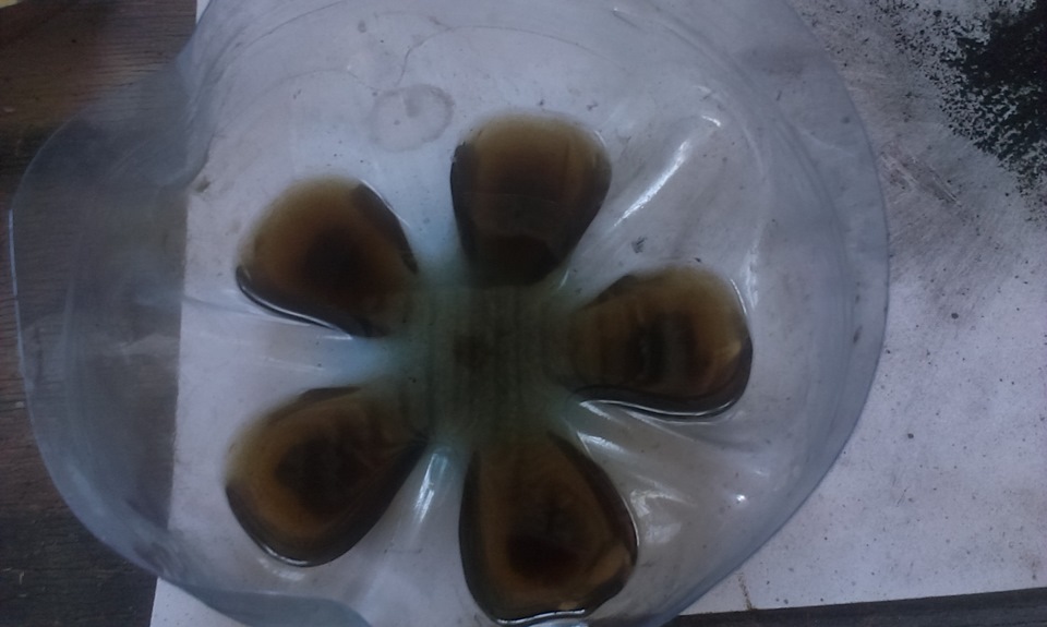

На ночь я поместил свечи в баночку с растворителем и закрыл. На следующее утро вычистил сначала их проволочной щеткой .В банке с растворителем мусора было тоже не очень мало.
Получилось не все вычистить, но изнутри кажется убрал весь мусор. Как же много оттуда вылетало разных хлопьев и прочей срани.

Закрути обычный Бриск и не парься. Комплект новых фигню стоит. Двойке с ее мотором больше и не надо.
Зазор на свечах можно отрегулировать, чистить растворителем и преобразователем--назуя?Проволочной щеткой прошелся и завел машину, и поехал.На оборотах сами очистятся
А я пользуюсь старым дедовским методом, а именно выпаливаю на газу до красна. Вот уже 2 года езжу на этих свечах и ниче
газ нынче не дешевый xD)))))
Да понятное дело, а что сейчас дешевое то?) Примерно по 10-15мин на свечу. Фигню накачает)
