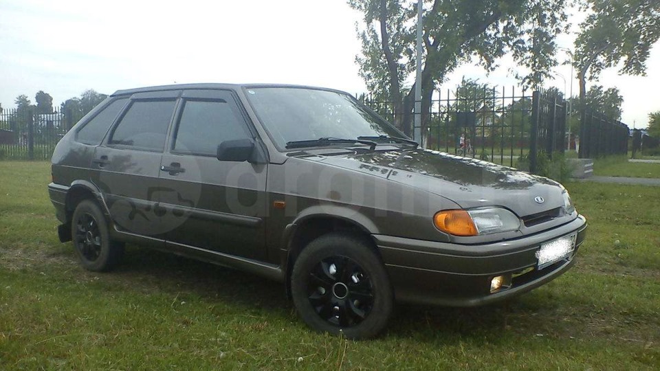

подскажите хочу поставить электрическую дополнительную помпу на свою ваз 2114, так как прошлой зимой я в машине околел, есть варианты поставить от газели или поставить Помпа дополнительная бош 0 392 020 024 500л\ч
