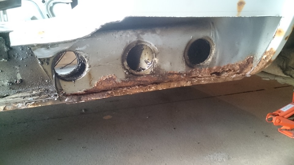

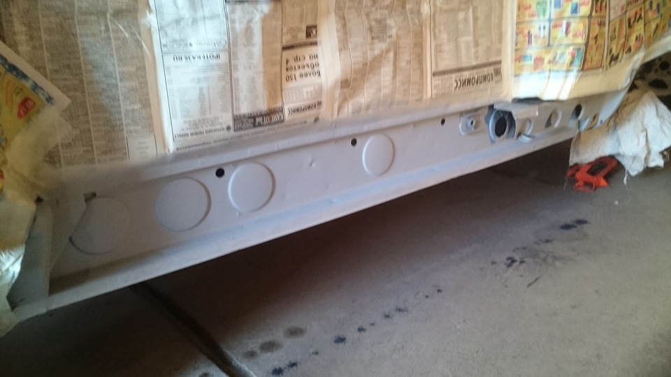

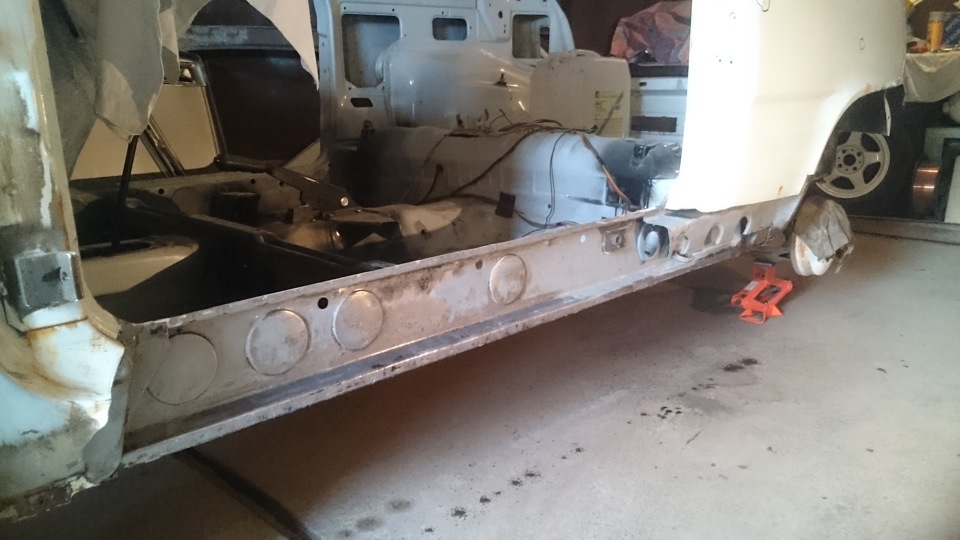

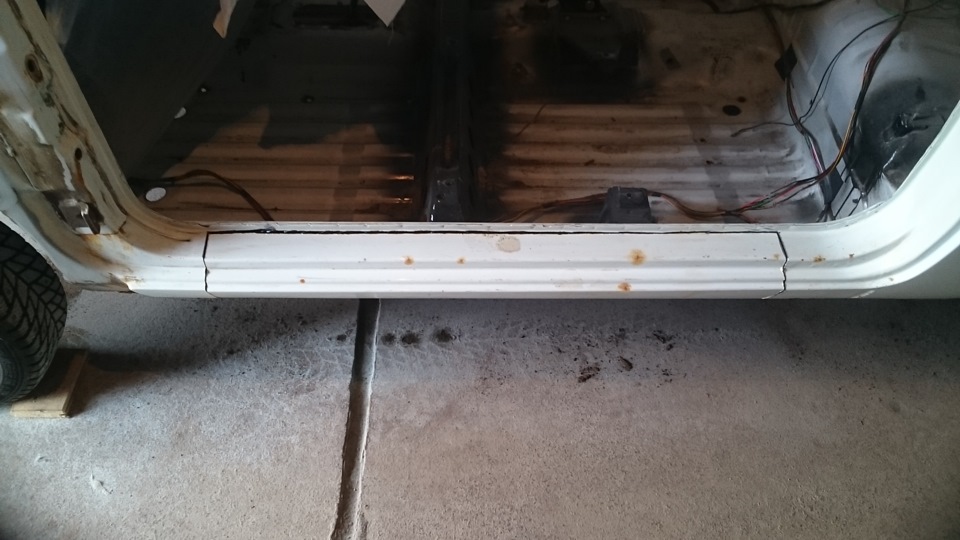

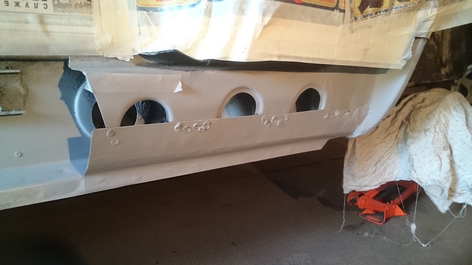

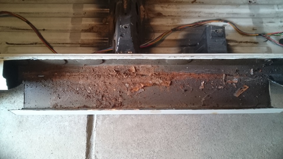

Добрый вечер. Итак выдалась свободная минута. Перешел на водительскую сторону, вскрыл порог.

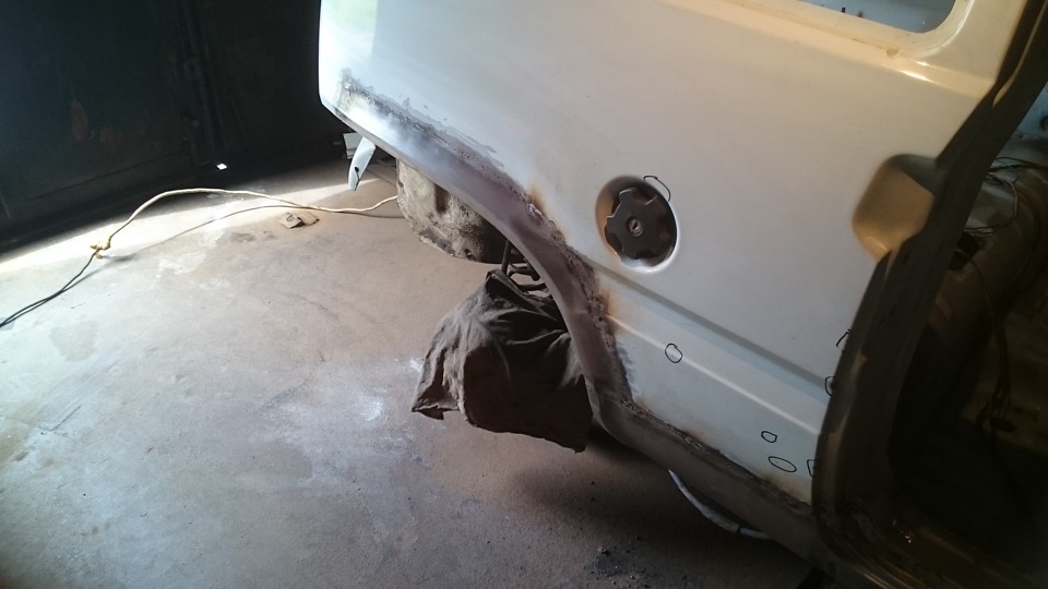

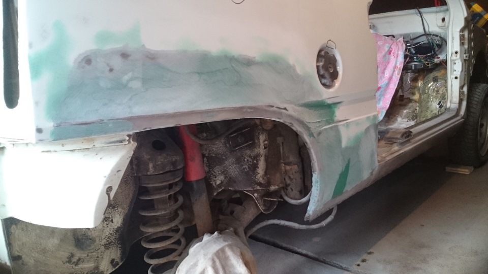

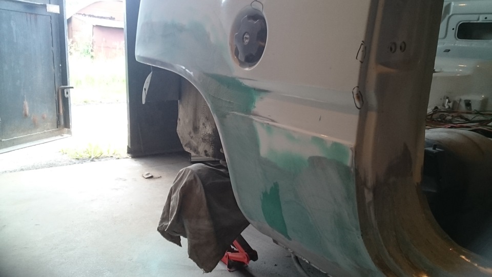

Закат крыла поставил и чтобы не терять время иногда подхожу и шпаклюю.

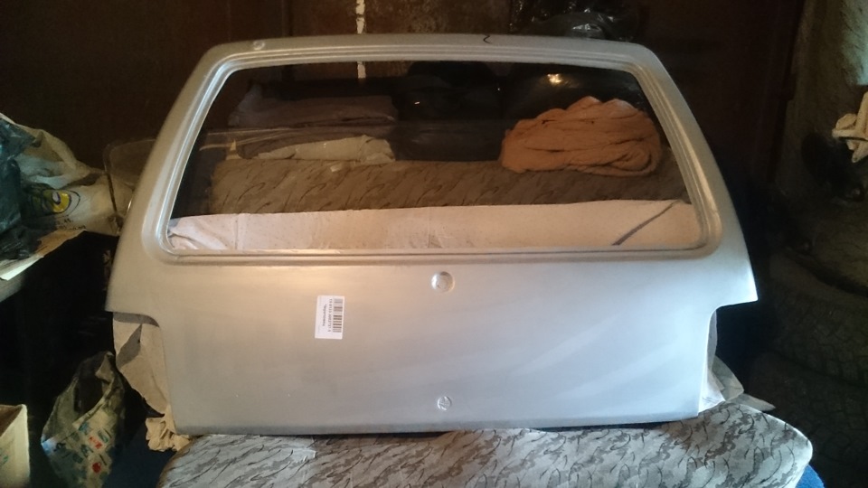

Ну а теперь про пластиковую дверь, дверь пришла, заказывал у proexpert. Внешний вид очень даже хороший.
Отчет по подготовке и установке, а также оценке качества двери будет позже.

закат крыла новый покупал или старые вырезанные фрагменты вваривал?
Новый.
дверь легче родной?
Легче на 1,7 кг.
кака то не существенная разница однако
Дело не в весе, на Оке задней двери хватает года на 3, потом она приобретает не потребный вид.

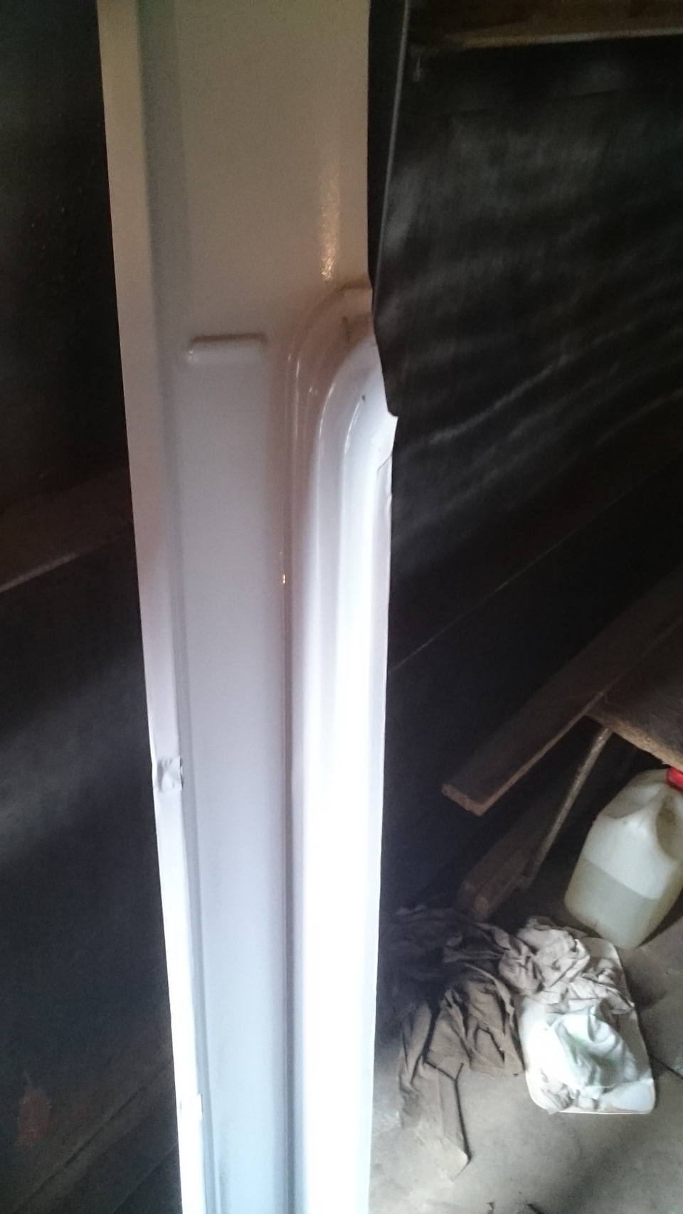

Усилителем в пороге это назвать сложно, я офигел, когда увидел у себя его. Варил усилитель порга от 08, он к нам как родной подходит
Все верно, скорее это усилитель стойки или усилитель поддомкратника.
