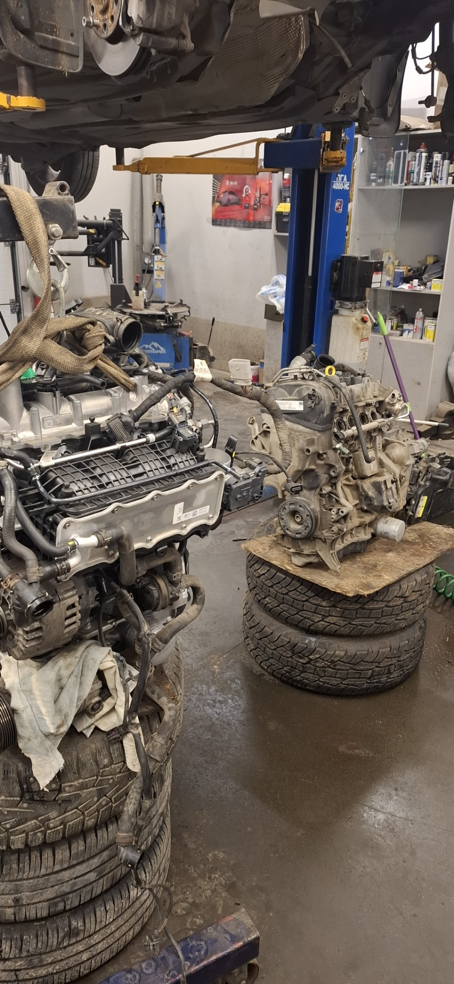

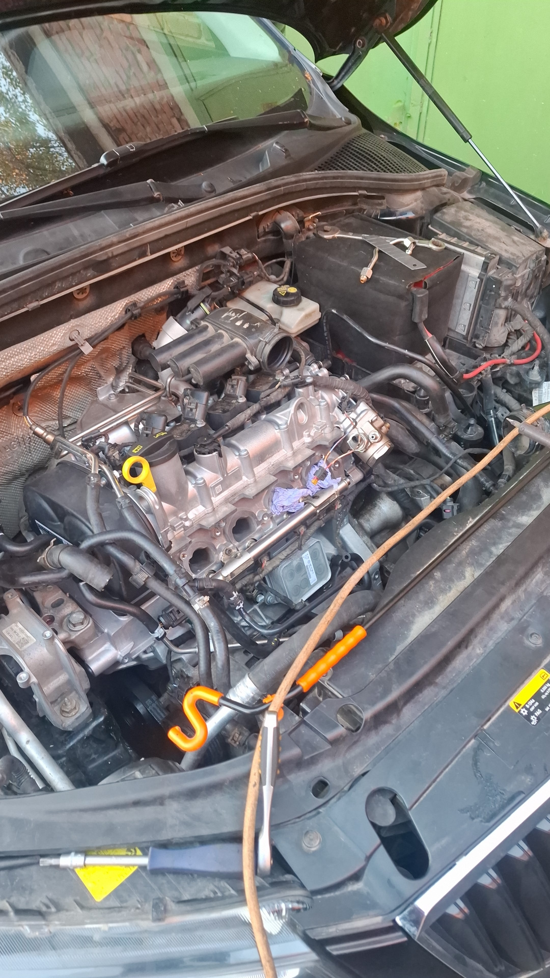

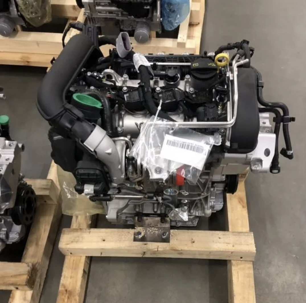

Всем привет. Пробег подошёл к 270к и головка, а точнее её направляющие и маслосъемные колпачки сказали привет. Плюс компрессия была уже ниже 10. И стал я задумываться о ремонте. Поглядывал на новые моторы на авито ценой 150к. Но как то жаба душила) И тут в марте в одном каком то посте, человек поделился группой в телеге завода в Калуге, где продавали остатки. Зашёл, смотрю моторы djka продают по 63000-67000к. Думаю дай напишу, цена ремонта головки и внедрения её обратно. Отвечают да, есть, осталось 5 шт. Я соглашаюсь, скидывают счёт на оплату, оплачиваю. И через 4 дня еду забирать. Мотор я взял от А8, без маховика, в сборе, без навесного.
Далее 3 месяца ожидания, т.к. у друга запись на 3 месяца вперёд, и долгожданный день свапа. Почему свапа, потому что есть нюансы)

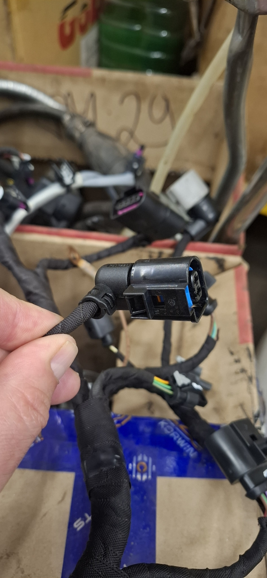

Первое что нужно, это перекидывать проводку от своего мотора, на новый. Т.к у А8 совсем другие схемы.

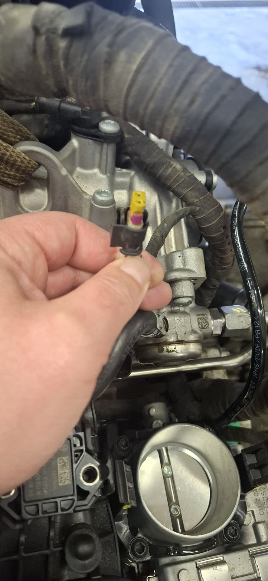

Второе это разные фишки на ТНВД.
Третье, не самое неморное, это маховик. Берете со своего мотора, и ставите на новый.
Четвёртое, самая засада. После установки мотора, он завёлся и дико начал стучать ТНВД. Оказалось что у DJKA рабочее давление меньше, чем у CHPA. Плюс вопросы были по питанию. Решено ставить свой ТНВД. Но и тут засада. На моторе djka топливная рампа идёт с гайкой под 19, а на chpa на 17. Решаем ставить рампу от chpa, но и тут засада)) форсунки на chpa, не подходят на рампу djka, так как посадочное больше. А форсы от djka просто проваливаются в рампе. Фигня война подумал я, ставим родную рампу с формами, прикидываем родной ТНВД и опять болт))) в голове мотора djka есть два отверстия под крепление ТНВД. В 1 отверстии, где стоял тнвд, резьба есть, а во втором, резьбы нет. Режем резьбу, ставим ТНВД.
Ключ на старт, и всё работает. Прое…ись 2 дня. Но дело сделано. Проехал на новом моторе всего 60км, но разница колоссальная. Тянет отлично по сравнению со старым.
Если надумаете менять мотор, меняйте. Выйдет дешевле в любом случае, чем капиталить свой. И выбирайте правильные сервисы, т.к 2-3 сервиса по вагам очень известных, говорили что замена очень дорого выйдет, т.к все блоки надо перешивать, много гемора и бла бла бла. Всем спасибо что осилили мою писанину читать. Всем Vag!
P.S. После замены проехал 600 км и поймал себя на мысли, что пропала "стиральная доска" с 1 на вторую переду. Связываю это с игольчатым подшипником, т.к. был установлен новый.

А просто интересно, а нельзя было что бы не менять фосмы, рампу и ТНВД, просто поменять разъем от новой косы что бы сохранить все новое? Старый отрезать и новый припаять? Там же количество проводов вроде должно было быть тем же
Нельзя. Тнвд под другое давление.
Извиняюсь, я все равно не понимаю, вы взяли двигатель готовый в сборе где все детали друг под друга рассчитаны, в том числе и ТНВД, но ТНВД с нового двигателя меняется на старый в связи с тем что не подходит фишка, почему нельзя обойтись заменой фишки… Ведь тот ТНВД что стоит на новом двигателе как раз рассчитан по давлению под него
Не в связи что фишка не подходит. А в связи с тем что на новом тнвд на 90 бар, а на моём больше. Блок управления старый же остался. От chpa.
Т.е. я правильно понимаю, что бы не ставить старые детали, можно поменять фишку и просто зашить блок под новый двигатель? Или просто кинуть всю проводку новую и прошить блок? Мне просто официалов говорят что просто болт он все ставишь с новой косой и просто шьешь блок, и катаешься горя не зная… Просто тоже хочу купить, хоть уже и за 160.000 двигатель и свернуть его, да и коробку наверное тоже… А то 333к пробег масло жрет по литру на 1500 км) да и коробка мозги делает)
Либо да, новую косу, новый блок и все кодировки под новый мотор. Если я не ошибаюсь, блоки разные.

Новых chpa нет в России. Только из Германии и ценник будет 350 где то. На A8 я успел просто взять по такой цене на заводе в Калуге. На авито у барыг они сейчас по 150-170.

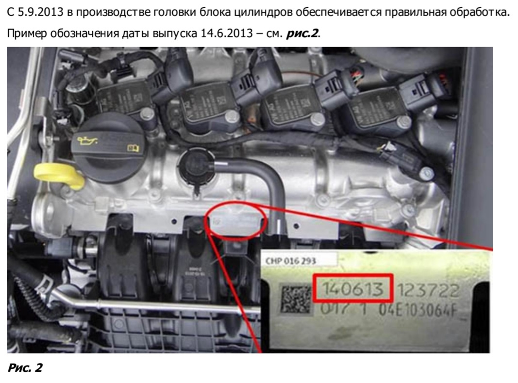

Chpa по 300-350 т.км. спокойно ходят. Только нужно смотреть чтобы дата выпуска была позже августа 2013 года. До этого у них головки были косячные, и разбивало сёдла клапанов. Я себе то поменял мотор только потому, что нужно было голову перебирать. Гидрик один начал пропускать. Если бы не сложилось так, что мотор купил за эти деньги, перебрал бы голову и ездил дальше. На старом моторе пробег был 270, делал эндоскоп, хон был как с завод практически, цилиндры без задиров. Можно ездить и ездить.

ТНВД установили Bosch 0261520572 от czda или Magnetti Morelli 04E127027N от djka?
Magnetti Morelli уже парочка сдохли у владельцев А8 и несколько на Окурках. Есть мысль ставить Bosch 0261520572 от czda. Что можешь сказать об этом?
Я оставил свой от CHPA.
А какой его артикул? Встало норм в djka, без допилов?
04E127026H. С допилами, я же написал в статье) две резьбы пришлось нарезать.
Спс. Тогда не вариант)
Тебе от czda подойдёт по креплению. 100%. По поводу тнвд от djka, тоже слышал что их по гарантии меняли чуть ли не на 10к пробега.

Какой месяц выпуска а/м?
Август 13г
Я уж было испугался, в профиле указан 2014г. Моторы первых выпусков могут подкинуть сюрпризы
Первых выпусков это до 14?
По моим внутренним убеждениям да, для себя не рассматривал 13г вообще. Но, кажется с сентября 13г, пошли ГБЦ после ревизии
Надо смотреть дату на гбц
