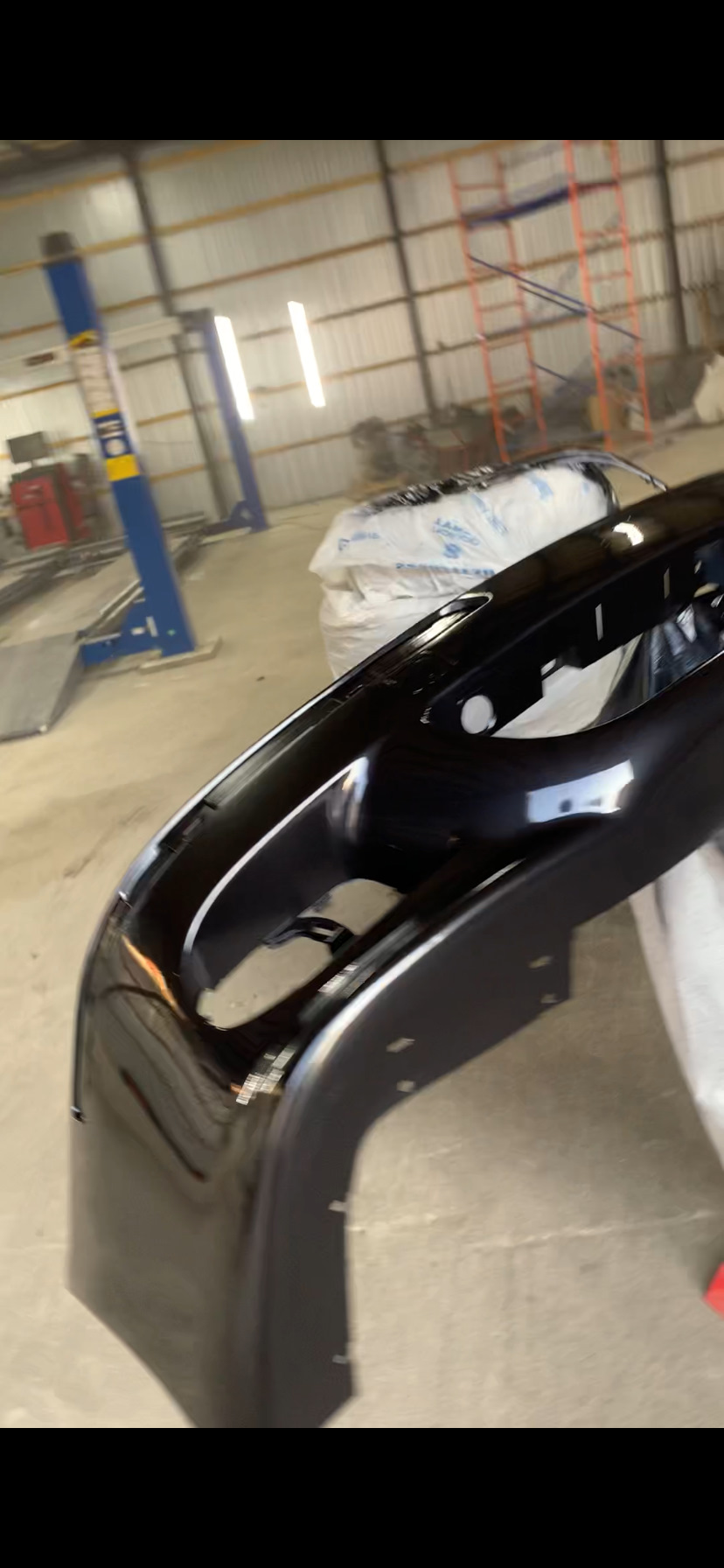

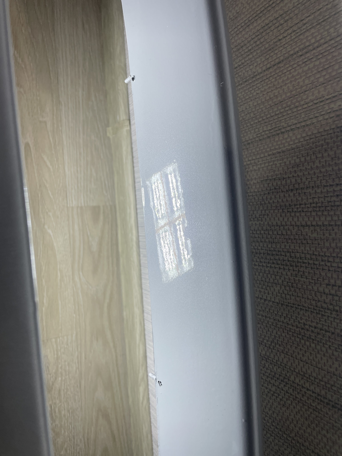

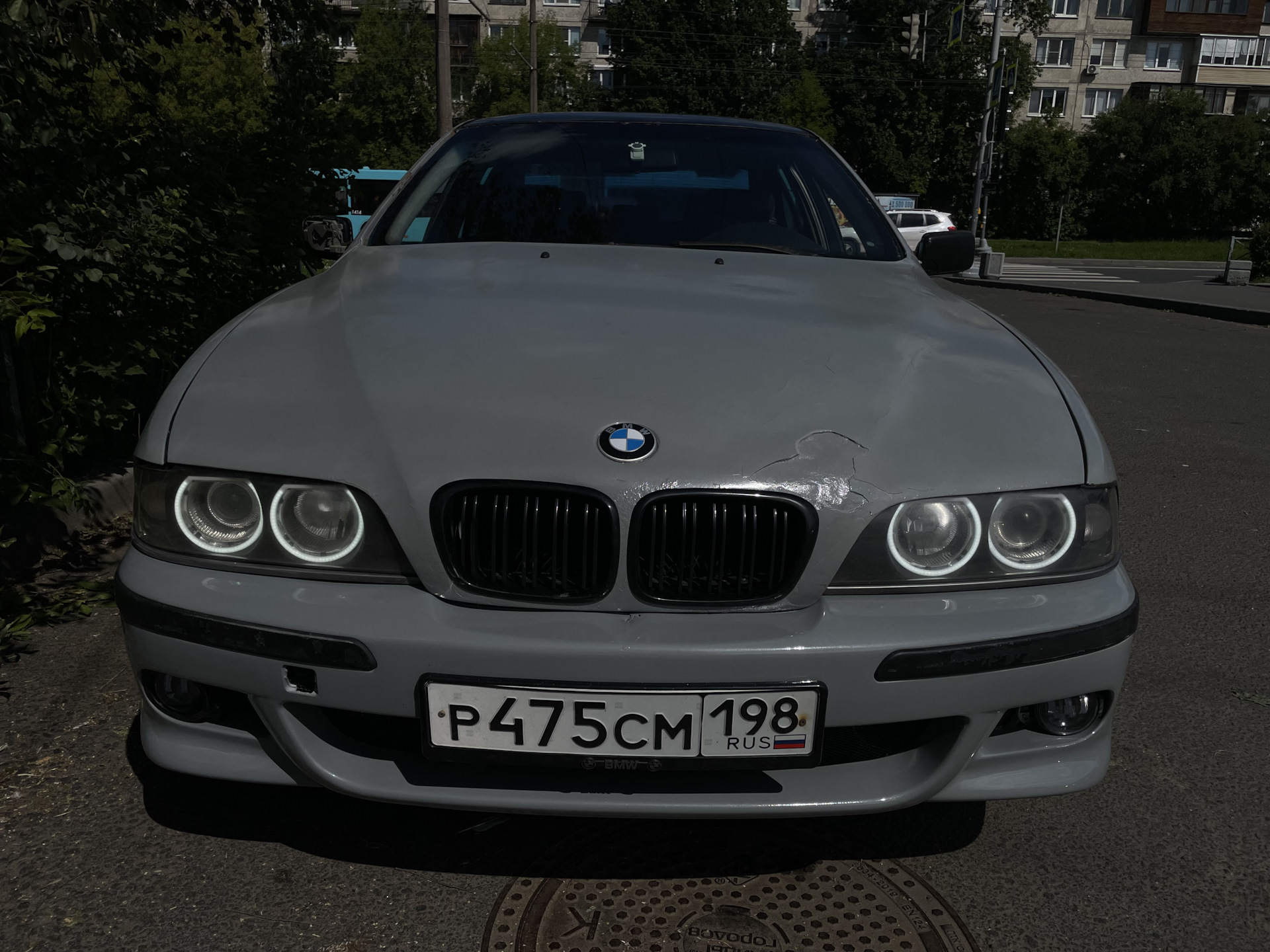

Те кто хотят захейтить, заранее скажу, я знаю большую часть того что вы скажите, и да вы будете скорее всего правы, но бампер этот на время, да и отличный вариант потренироваться)
Итак опыта я конечно же не имею, имеется машина, черный бампер не красивый, весь облезший, и желание придать хоть немного вида.
В прошлом посту я искал а потом выкладывал код краски, и решил экспериментально покрасить, дабы поиметь хоть немного опыта, и придать хоть немного вида.
P.S. (Фото будет завтра как смотрится на машине, после того как до конца засохнет краска и я установлю)
И конечно же, я знаю что сделал не идеально, как минимум не идеально заготовил поверхность перед покрасом по этом под краской видно слегка выпуклые места от прошлой краски которую я не до конца снял. Но повторюсь, мне нужно на время для вида и что то поделать руками)) извиняюсь перед малярами и перфекционистами заранее )

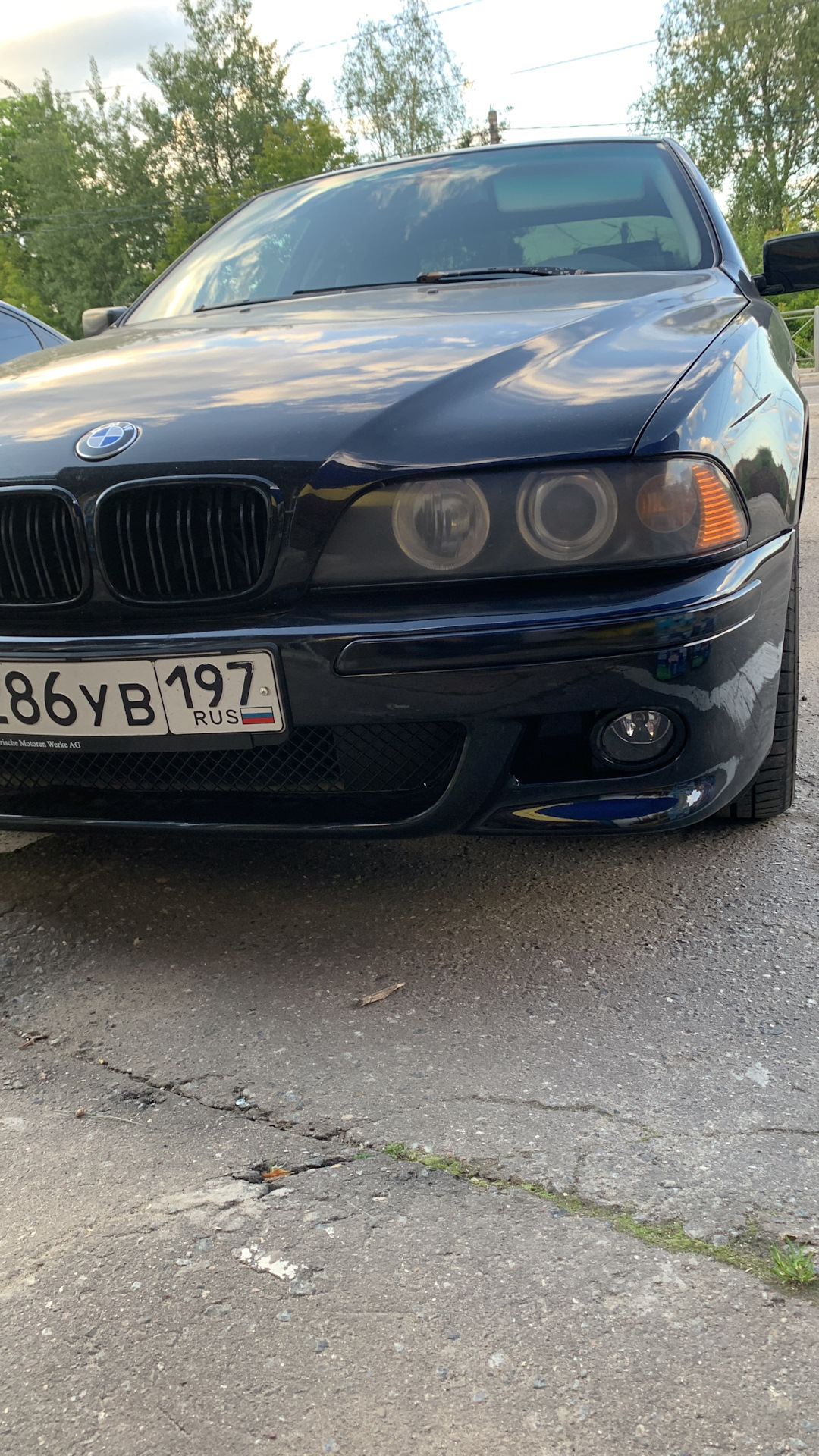

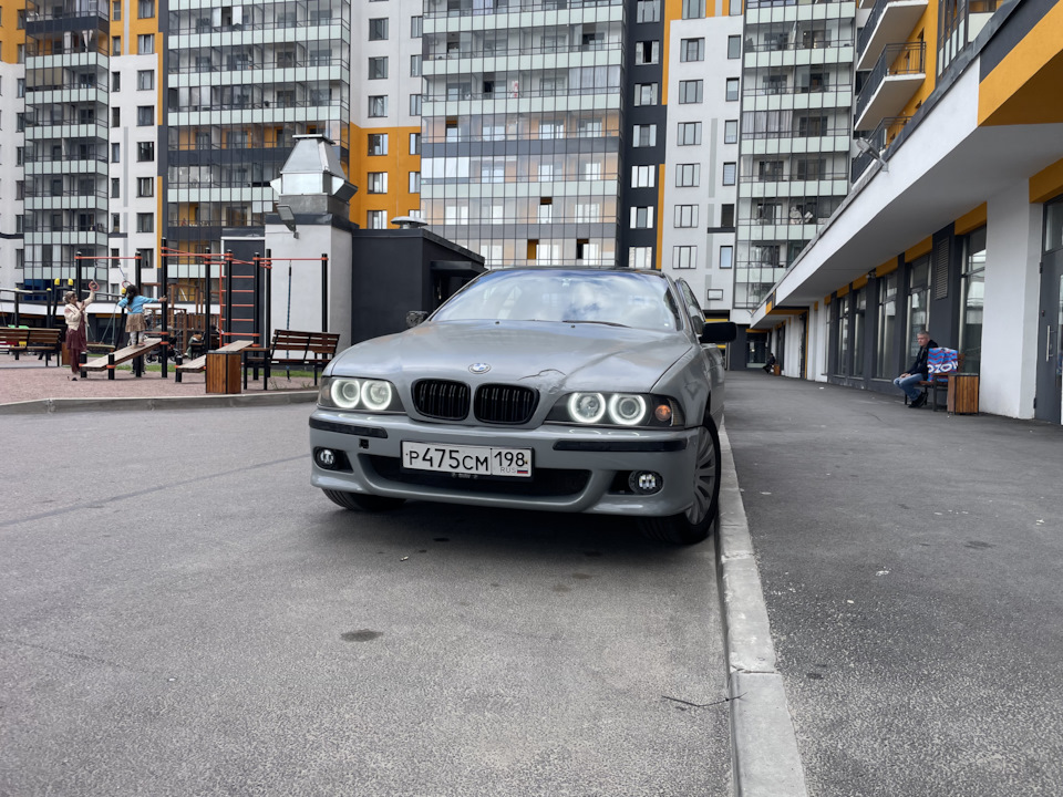

Бампер надо глубже ставить
Как? И почему? Я до упора поставил вроде

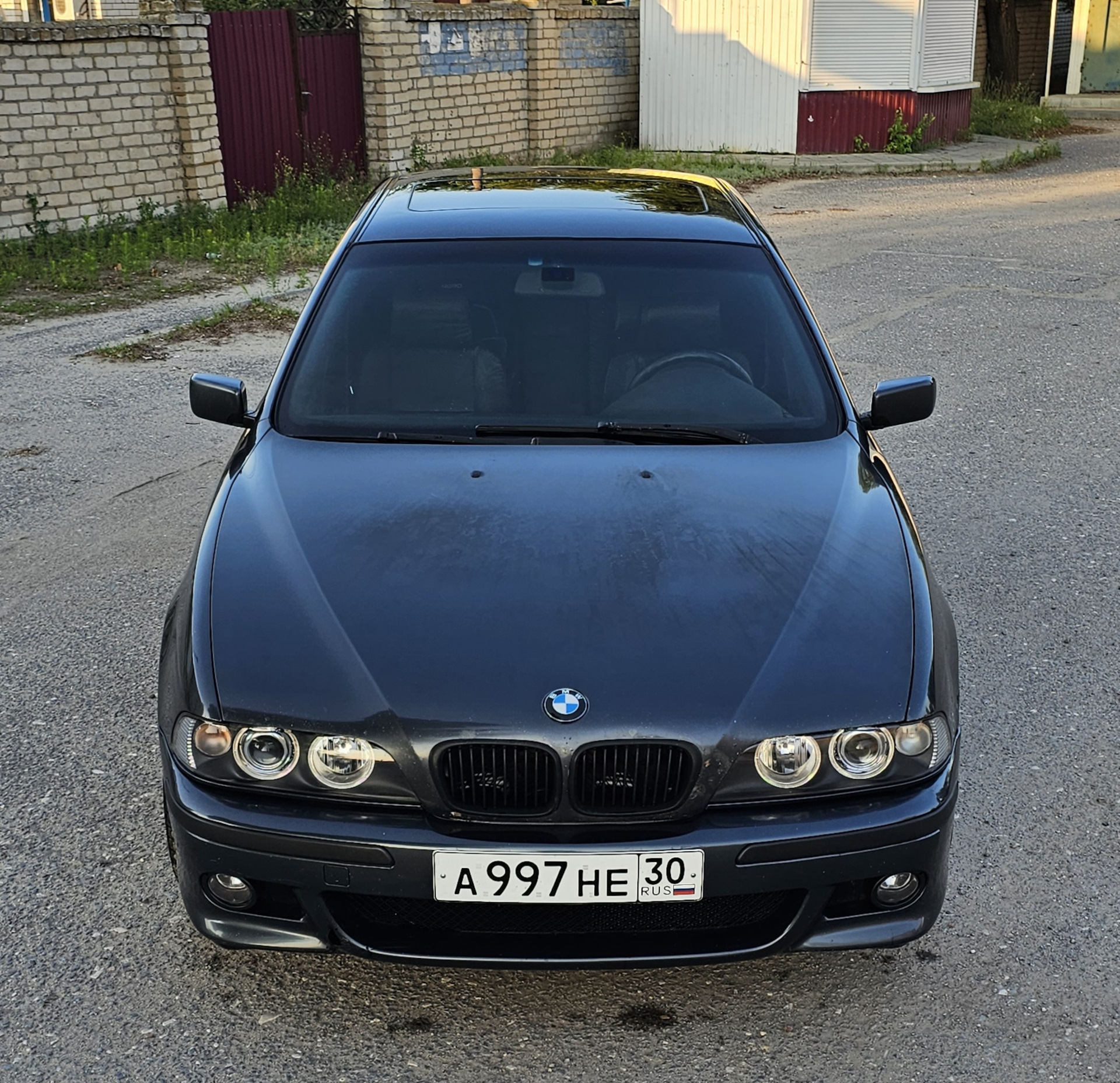

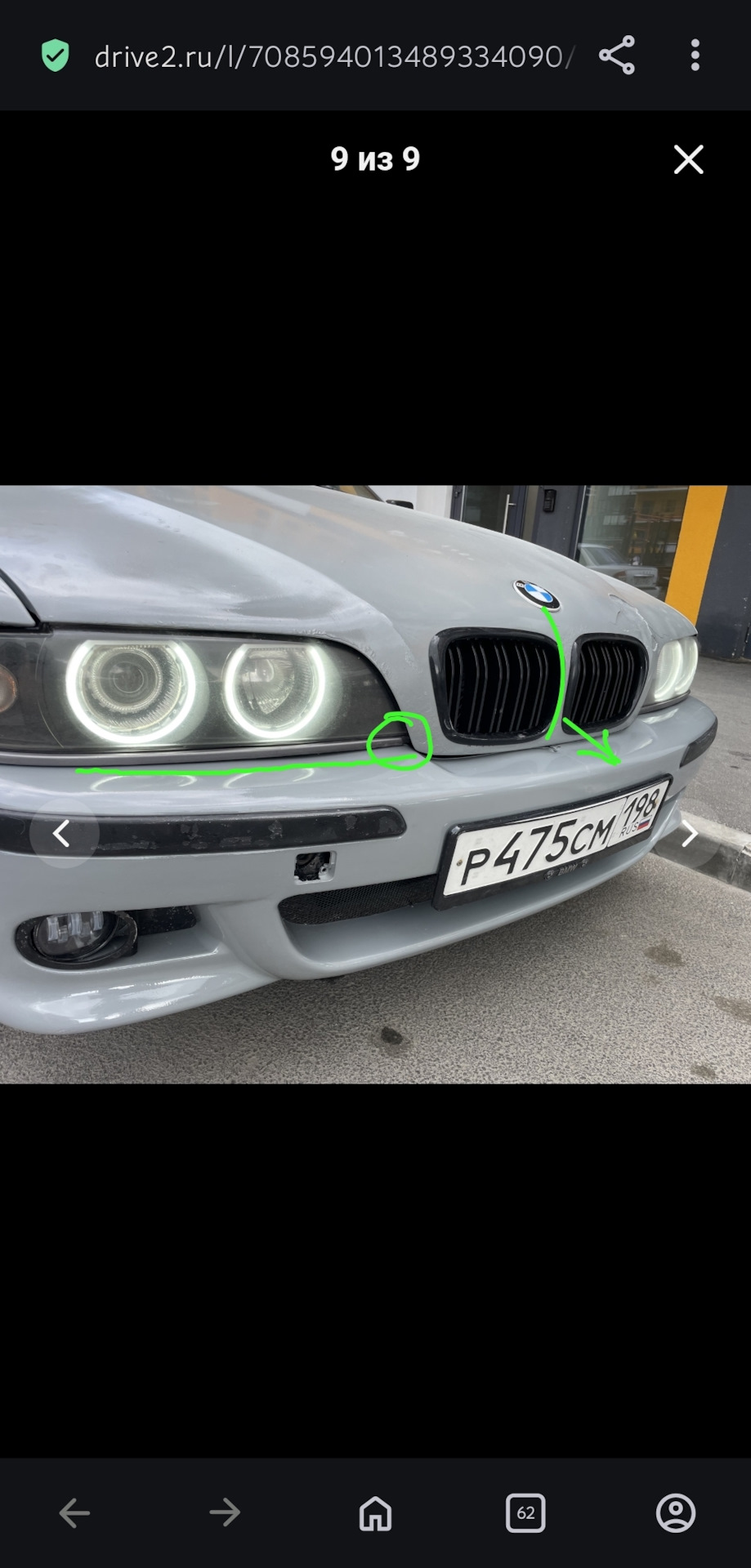

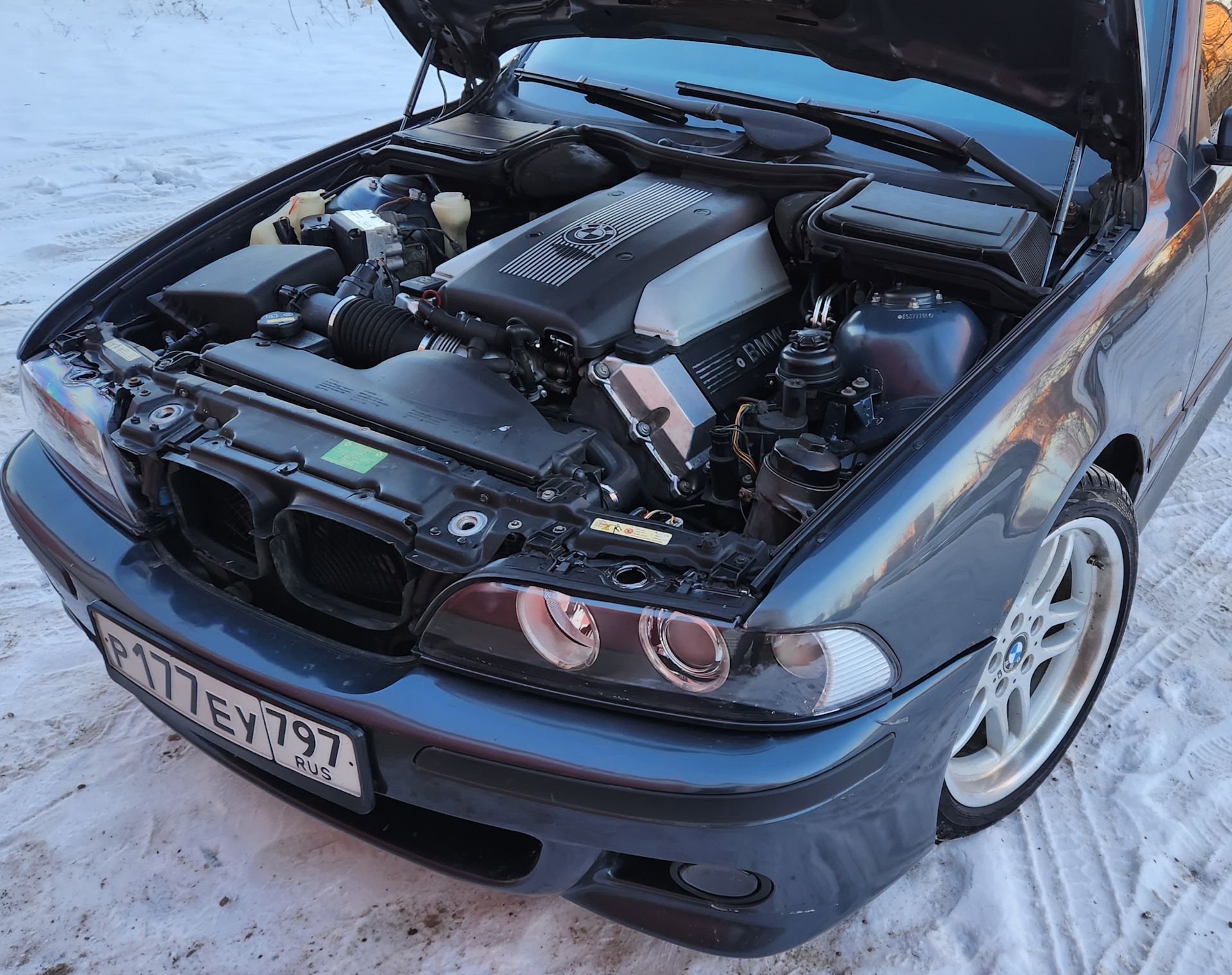

Разве ты не видишь, что морда вся кривая ? Ладно Капот жизнь повидал и в нём нет никакой геометрии, его только под замену . А бампер можно ещё выставить . средняя часть у тебя торчит на 2-3 см, либо она так в морду получила, что бампер на своём месте, а фары и капот "провалились" от удара во внутрь и так и собрано. Буфера тут не причём . Вот сравни с моей бывшей 540
Геометрия в полном порядке Лонжы ровные, швы не расходились ничего не варено. Капот кривой, бампер глубже что б поставить, он китайский во первых, и для установки китайского бампера забивают внутрь как раз демпферы, которые я трогать не хочу ) он на 1.5 см нарушу торчит и бог с ним) не криминально)

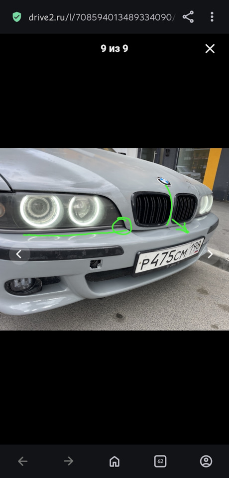

Ещё раз смотри моё фото внимательно . У меня стоял китайский бампер . У тебя расстояние между капотом и передним краем бампер огромное, он там должен сидеть ближе к ноздрям. Вот ещё ракурс
Да хз. Замерь расстояние ради интереса я замерю у себя и скажу. У меня как я скинул фото ниже . Он не так глубоко сидит из за демпферов, плюс качество АБС разное у разных поставщиков кому как повезет. В моем случае мне надо демпферы забивать внутрь что б глубже его посадить )) у меня полностью бампер уперся в усилитель!)
Бампера все одинаковые +-, потом этот бампер я продал с трещиной и купил новый на авито китай — встал так же
В моем случае надо делать вот так) а я не хочу демпферы трогать(
У тебя щели между фарой и кромкой капотом . Сам капот тянуть совсем немного вперёд на 1см и фары поставить нормально, сейчас стоят криво
А, слушай, по фарам, стоят дорест крепления на рост фарах(неорига опять же ) до меня было. Крепления сломаны держатся на честном слове . Давно хочу поменять их… жаль вы не в одном городе приехал бы к вам вы бы глянули )) вообще спасибо за замечания
У меня стояли рест оригинал фары на дорестайл креплениях . У них разница только в одном креплении и оно не влияет на глубину посадки . Выстави зазоры, возьми примеры с интернета, как должно быть и получишь эстетическое удовольствие от ровной машины
По поводу посадки глубже — отверстия крепления усилителя бампера делаешь овальные и бампер уходит глубже по краям . Плюс надо делать небольшие параллельные щели, а не как на фото . Тогда все встанет хорошо
Ох. А есть где подробное пояснение процесса? Инетерксно стало, я бы так сделал)
Могу так рассказать по телефону . А так все в тис ещё можно поискать
Ну часть регулировки да ) а вот усилитель по поводу овалов и тп впервые слышу ) я владелец всего год бмв )

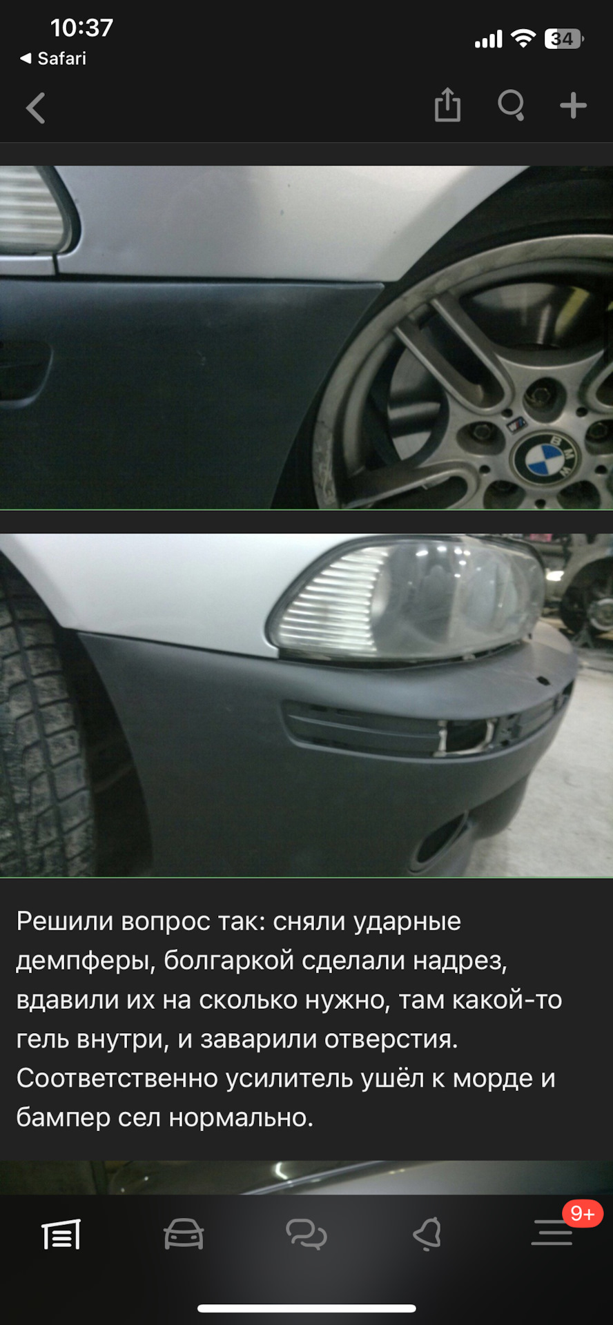

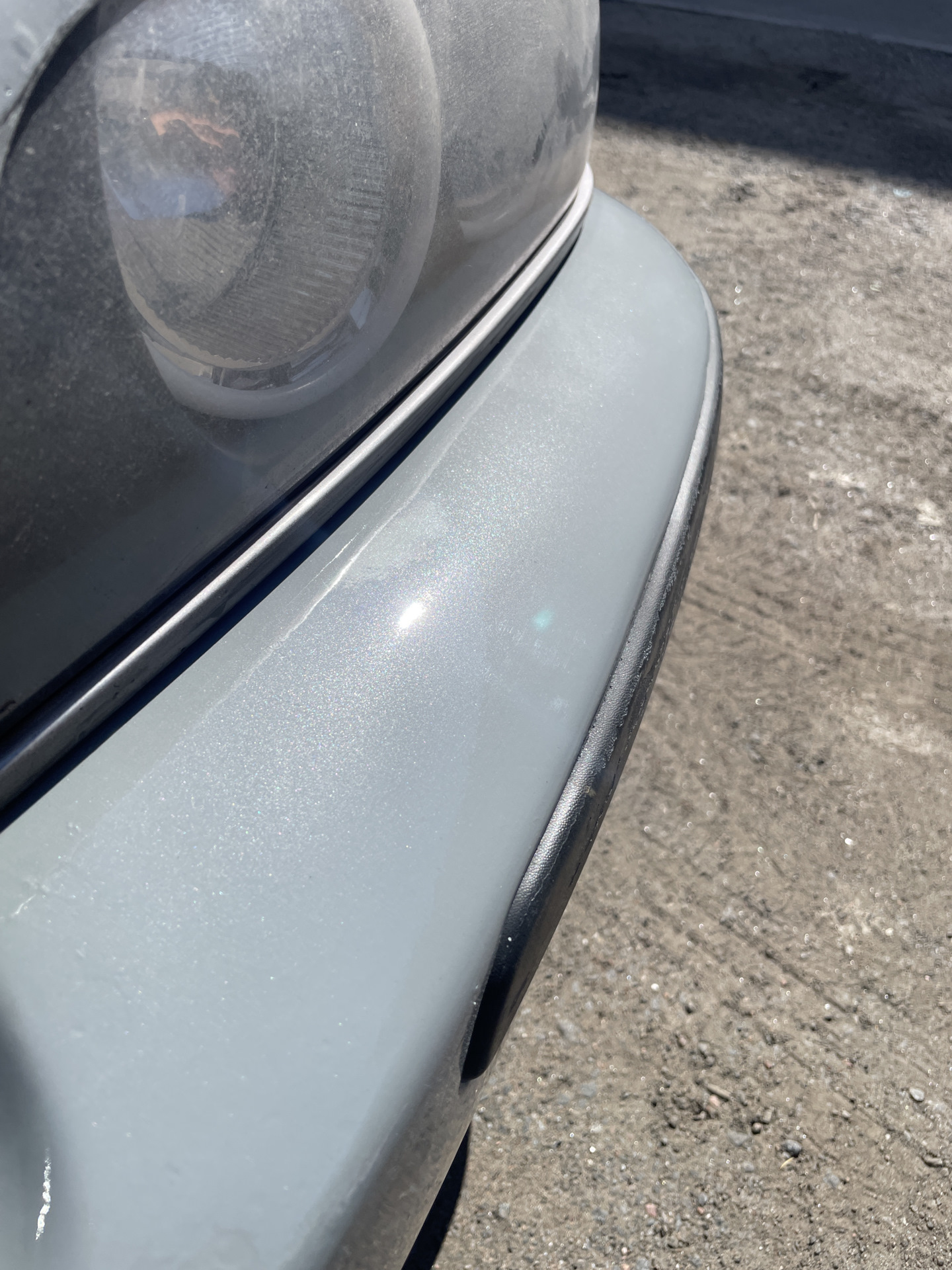

Как бы вариант есть поставить глубже только один, и я его жестко отрицаю. Забивать демпферы бампера и заваривать их)) да, он встанет как надо, базару нет, но демпферов больше не будет( а они могут во первых спасти геометрию, во вторых в целом морду от слабых ударов … вещь отличная, сейчас так не делают, так как выгоднее что б машина в татал сразу была, старые бмв инженеры продумывали так, что б можно было их сохранить )
Демпфер можно посадить на 2-3 точки сварки и они так же будут работать

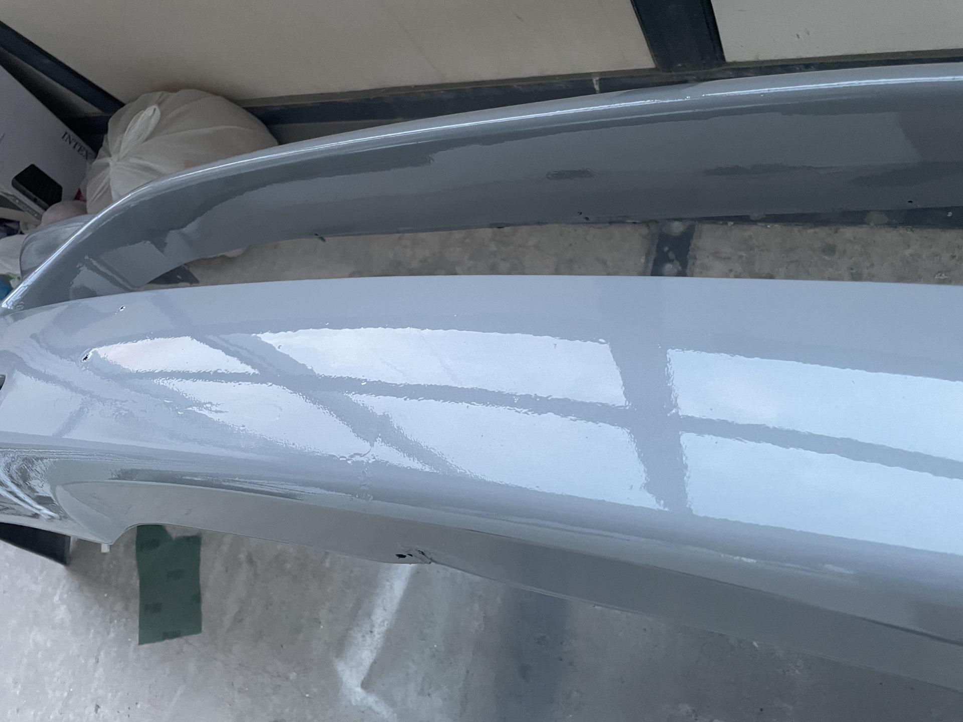

С баллончика красил однокомпонентный лак?
Да . На баллоне лака написано двух компонентный, но хз правда или нет
Если просто обычный лак в баллончике, то лучше не полировать, оно так себе полируется
Понял.
Акриловый лак двух компонентный с баллончика но опять же хз правда или нет) а я полировать не собирался, нет смысла, всю машину надо тогда в порядок на столько приводить)))
Лак компонентный настоящий конечно будет прочным, с ответдителем и тп . Слегка другой состав ) ну ничего, посмотрим как этот походит)
