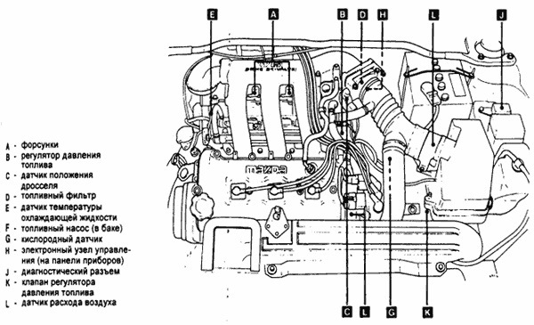

Расположение компонентов системы впрыска

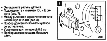

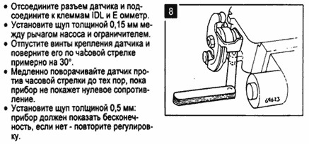

Датчик положения дроссельной заслонки (ошибка 12)
Проверка:
Регулировка положения

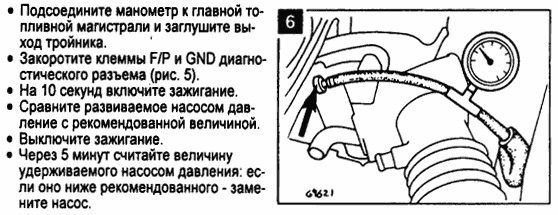

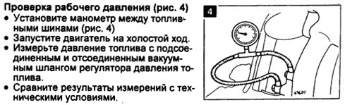

Давление в топливной системе
Технические условия:
С отсоединенным вакуумным шлангом = 2.6-3.2 бар
С подсоединенным вакуумным шлангом = 2.1-2.7 бар
Остаточное давление = более 1.5 бар
Максимальное давление насоса = 5-6.5 бар
Удерживаемое давление насоса = 3.5 бар

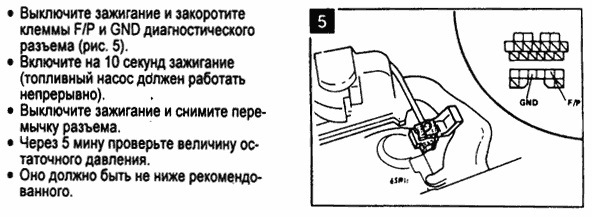

Проверка рабочего давления в топливной системе
Проверка остаточного давления
Проверка топливного насоса

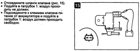

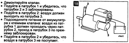

Вакуумный клапан аккумулятора паров топлива (ошибка 26)
Сопротивление: 23-27 Ом
Проверка клапана накопителя паров топлива

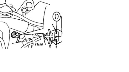

Проверка датчика положения коленвала
Отсоедините разъем датчика. Подсоедините омметр к клеммам 1 и 2. Сравните измеренное и рекомендованное сопротивление, при несоответствии — замените датчик.

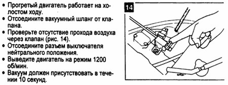

Клапан VRIS (резонансного наддува, ошибка 41, 46)
Проверка работоспособности клапана

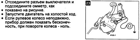

Выключатель усилителя руля (ГУР)

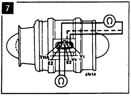

Датчик расхода воздуха (ДМРВ, ошибка 08)
Клеммы Положение конуса Сопротивление, Ом
E2 Vs Закрыт 200-1000
E2 Vs Открыт 200-800
E2 Vc — 200-400
Проверка работы ДМРВ
Выключите зажигание. Снимите воздуховоды и отсоедините разъем датчика. Проверьте свободное перемещение измерительного конуса внутри датчика, промойте датчик от отложений.
Проверка сопротивления ДМРВ
Включите зажигание. Отсоедините разъем датчика. Подсоедините омметр к клеммам E2 и Vs. Вручную передвигайте измерительный конус, сравните измеренное и приведенное в таблице сопротивления.
Измерьте сопротивление между клеммами E2 и Vc. Сравните полученные результаты с приведенными в таблице выше.

А я в книжке нашел, что для регулировки ДПДЗ нужен щуп на 0,4мм, а проверку производить 0,7 мм.
