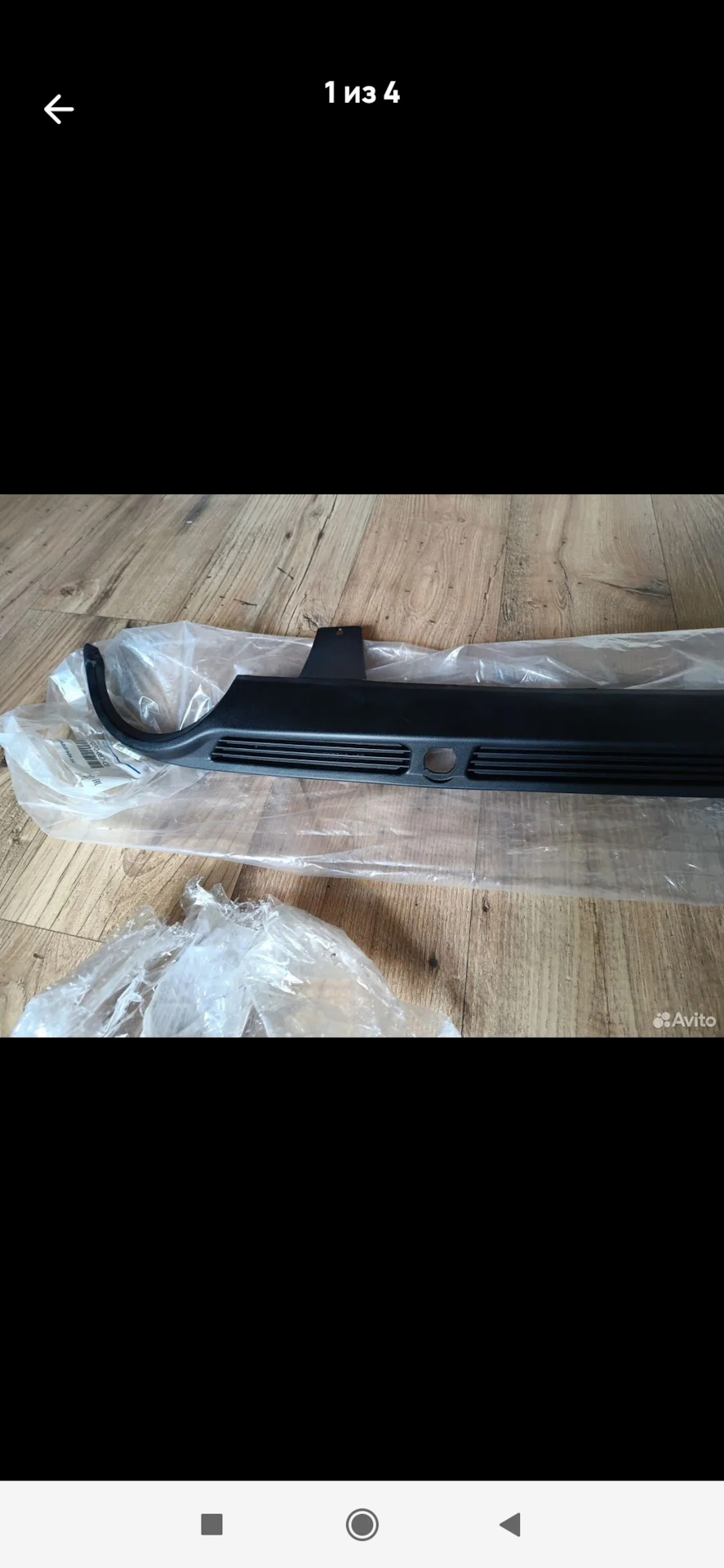

Кстати, завтра тоже записан на переварку выхлопа, но я еще комплектом хочу переделать трубы, уже купил насадку от Экобуста и сделаю прямые трубы в конце, очень уж не нравятся эти "висящие" как у деда)))
))) тоже думаю делать, надо юбку под бампером поменять под выход
Вот артикул который я заказывал STFD30087C0
enisey98
На такую?
Да, но это немного другая кажется, от обвеса может?
От обвеса.
Shiko123
На такую?
От 1400 на авито видел юбки
Это просто накладка для днищенской комплектации экокапустов. Оригинальный номер Ford 1722090. От 1400 за самый дешевый китай.
Что в вашем понимании "днищенской комплектации экокапустов"?)) Оригинал абсолютно такой же))
Ну, может грубовато по отношению к автомобилю выразился. То есть без обвеса RSO. Ставились на все экобусты, даже в не полных унылых комплектациях.
