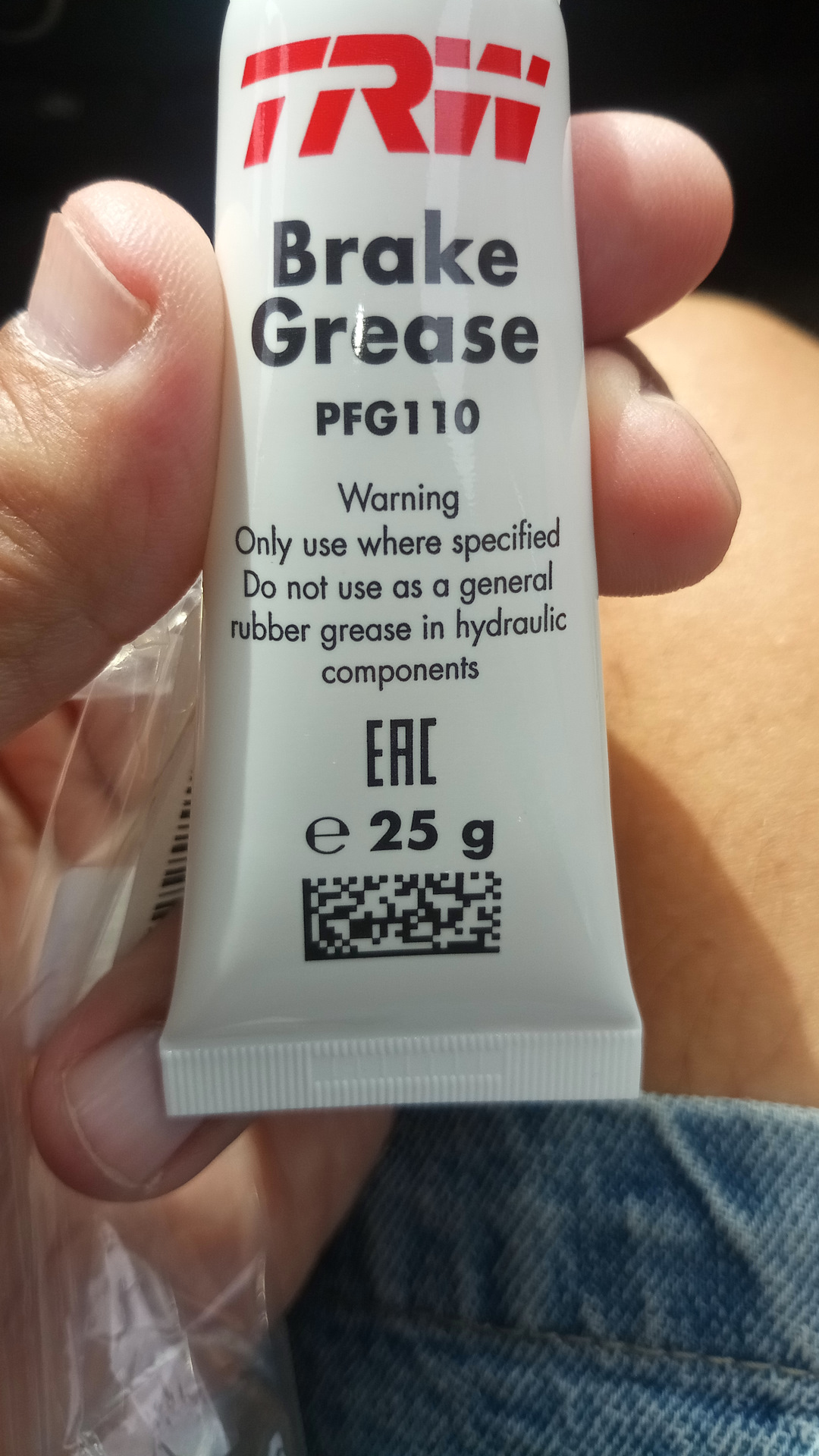

✅ Смазка TRW Brake Grease (PFG110) — уже была в запасе.

Если не сложно сфоткал бы тюбик смазки.А то у нас неизвестно что продаетсяВот такое у нас
Вроде вчера добавлял видимо не загрузилось. Добавил!
