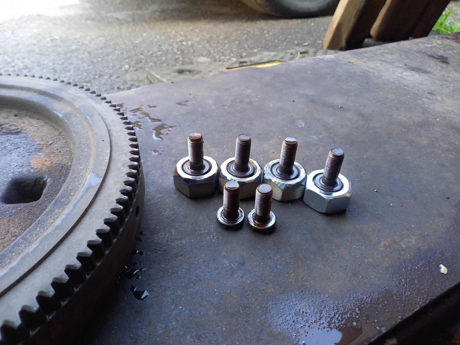

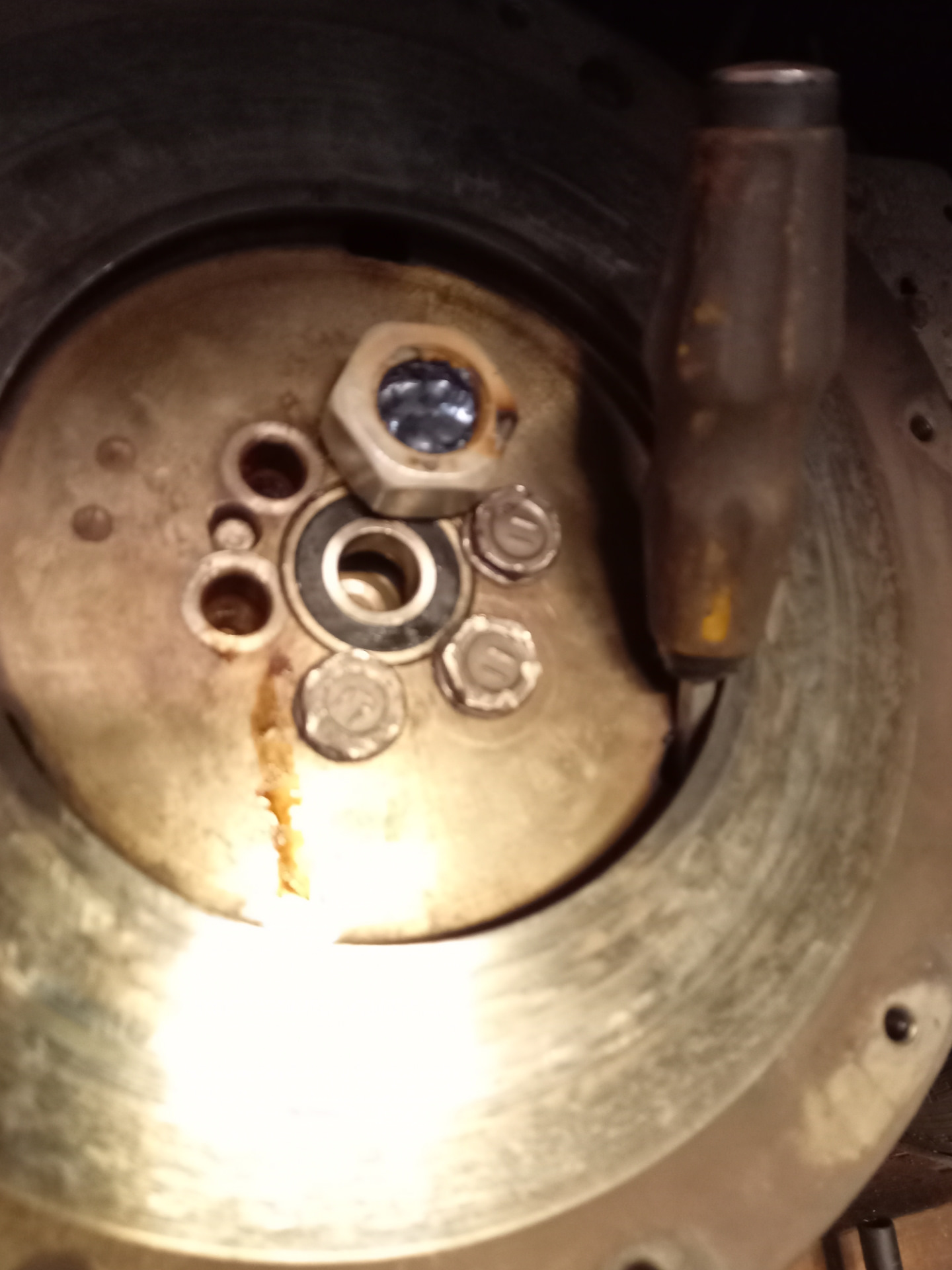

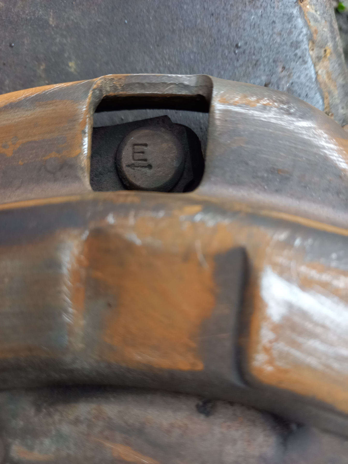

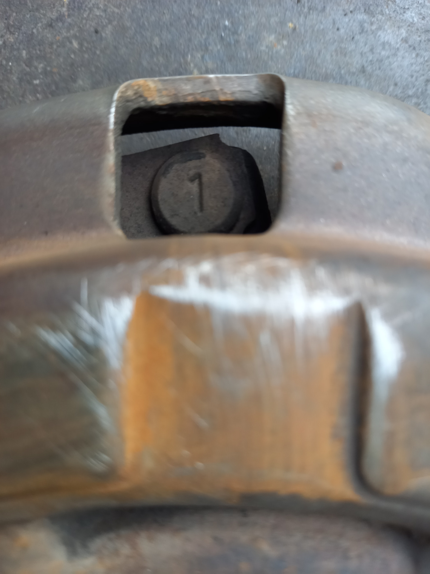

Но как обычно ремонт не бывает без сюрпризов. Открутил корзину. Попытавшись открутить шесть болтов маховика, для замены подшипника (который уже заклинил) я понял, что сегодня это не получиться. Все попытки потерпели фиаско. Кто видел эти болты меня поймёт. Корейским инженерам большой минус за такое решение.
В итоге, чтобы не терять в ЗП, принял решение накинуть КПП, отработать неделю и подготовится получше.

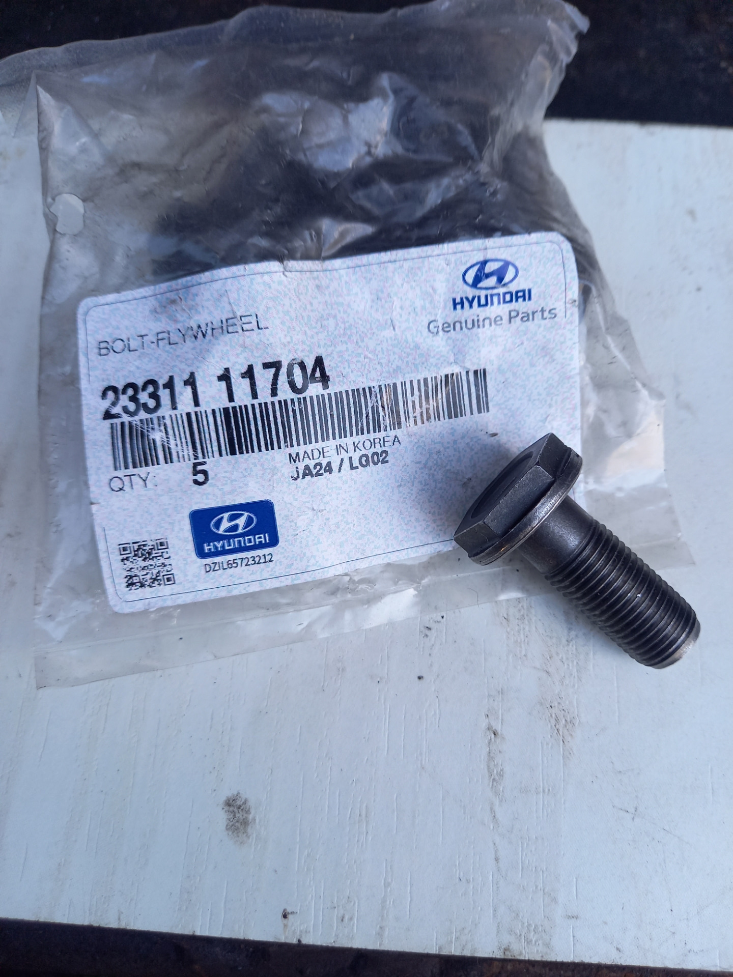

Заказал комплект оригинальных болтов маховика. Чтобы их открутить купил гайки на 36мм.
В следующий выходной, на опыте быстро сняв КПП и корзину, приступил к откручиванию болтов маховика.
Привариваем гайки и откручиваем болты.
Два болта открутились без сварки.

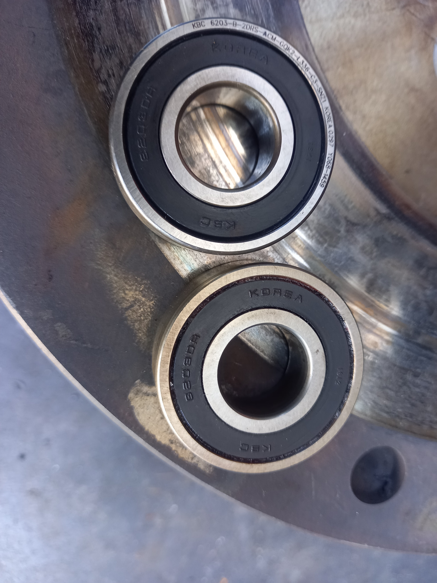

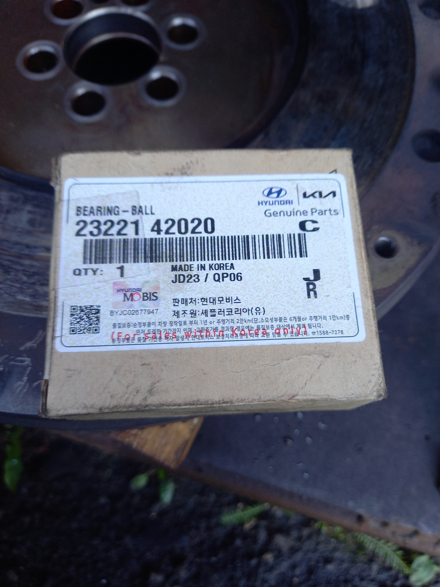

Подшипник купил оригинальный

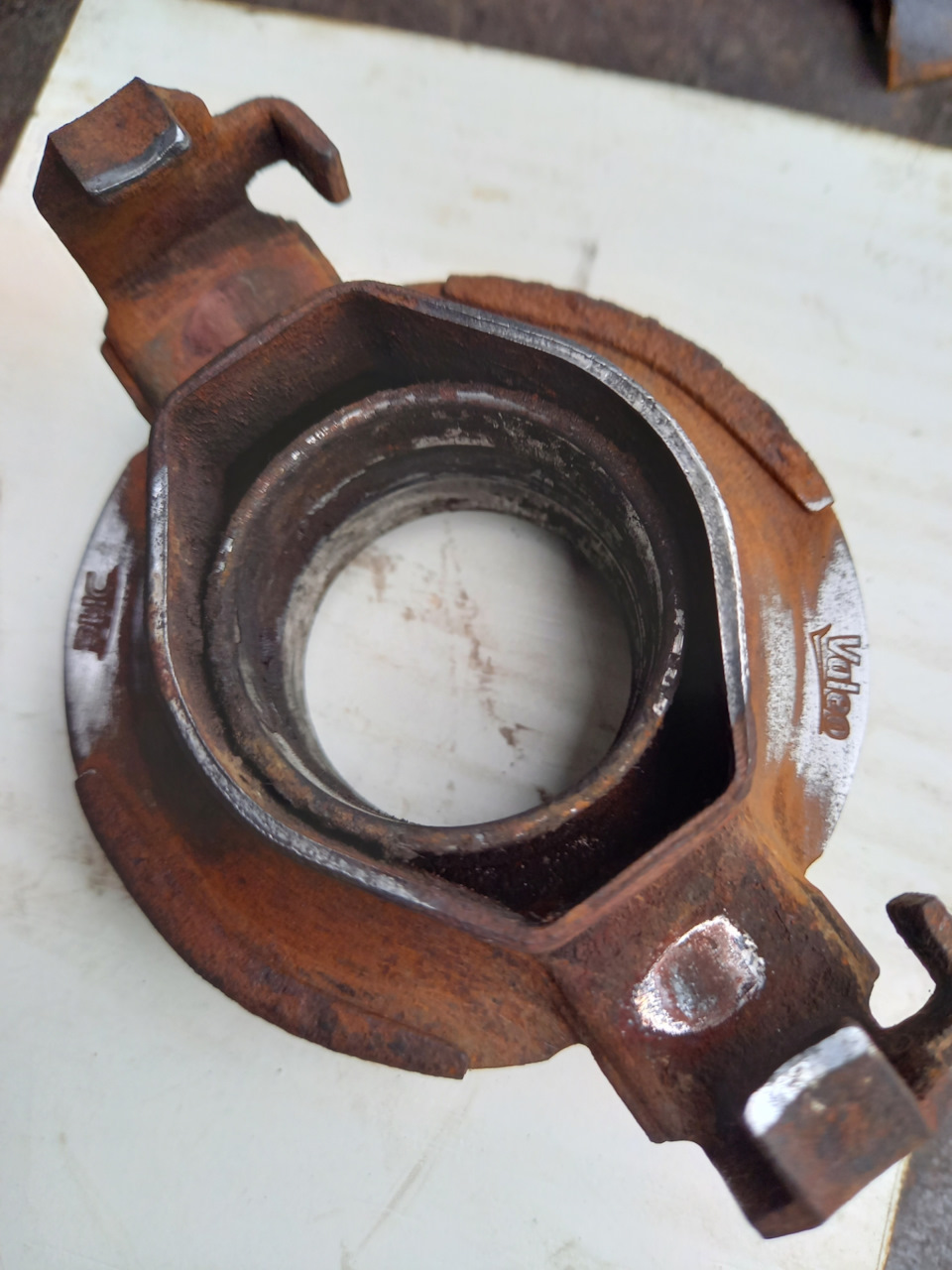

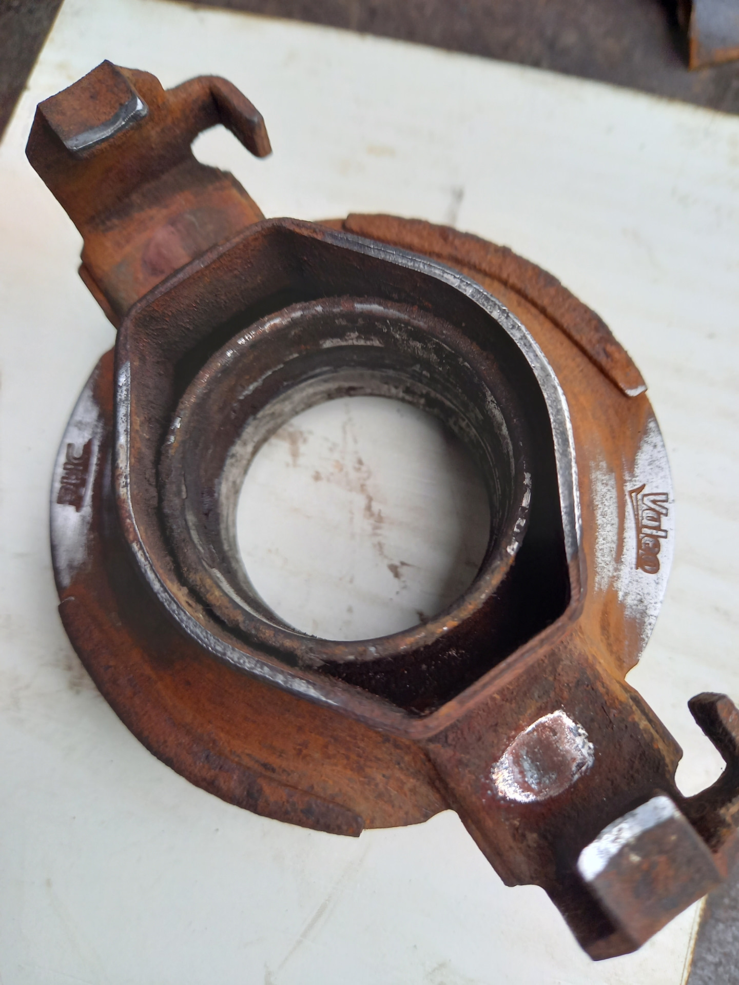

Старый подшипник тоже оригинальный
Далее крутим всё обратно. Затяжка болтов маховика с усилием 130-140Hm требует использовать качественный инструмент.

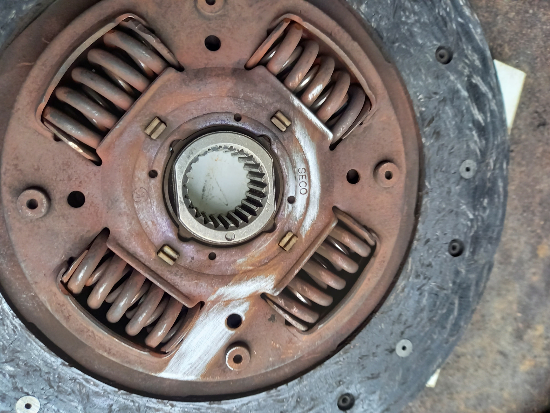

Какое сцепление стояло.
Корзина: ноунейм
Диск: SECO
Выжимной подшипник: VALEO
В общем работой старого сцепления доволен, как покажет себя новое, поглядим.

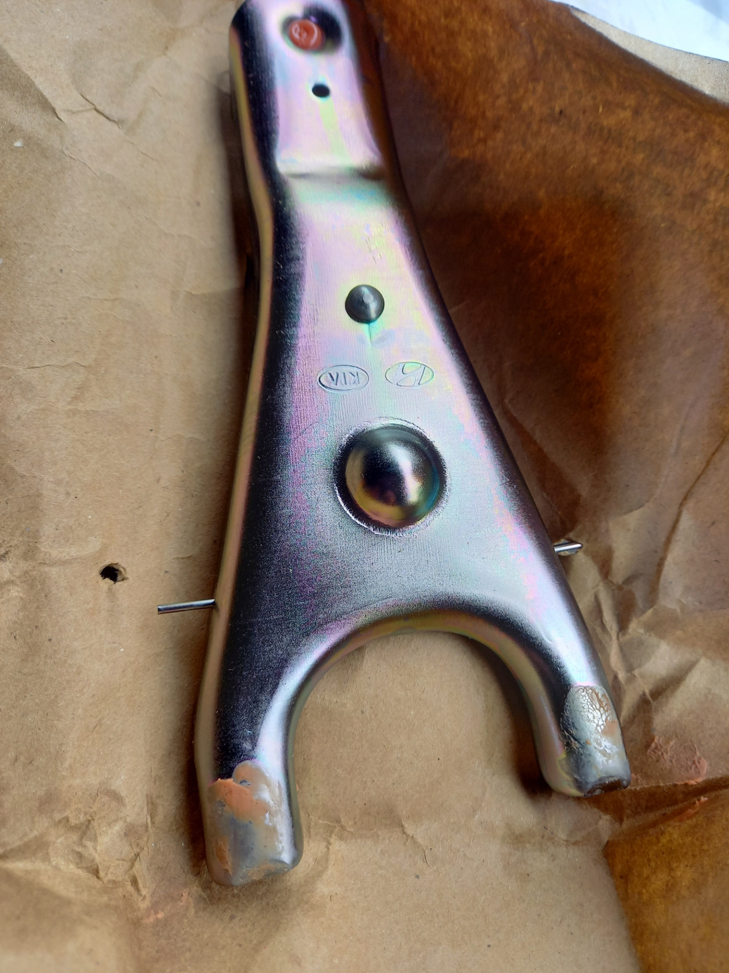

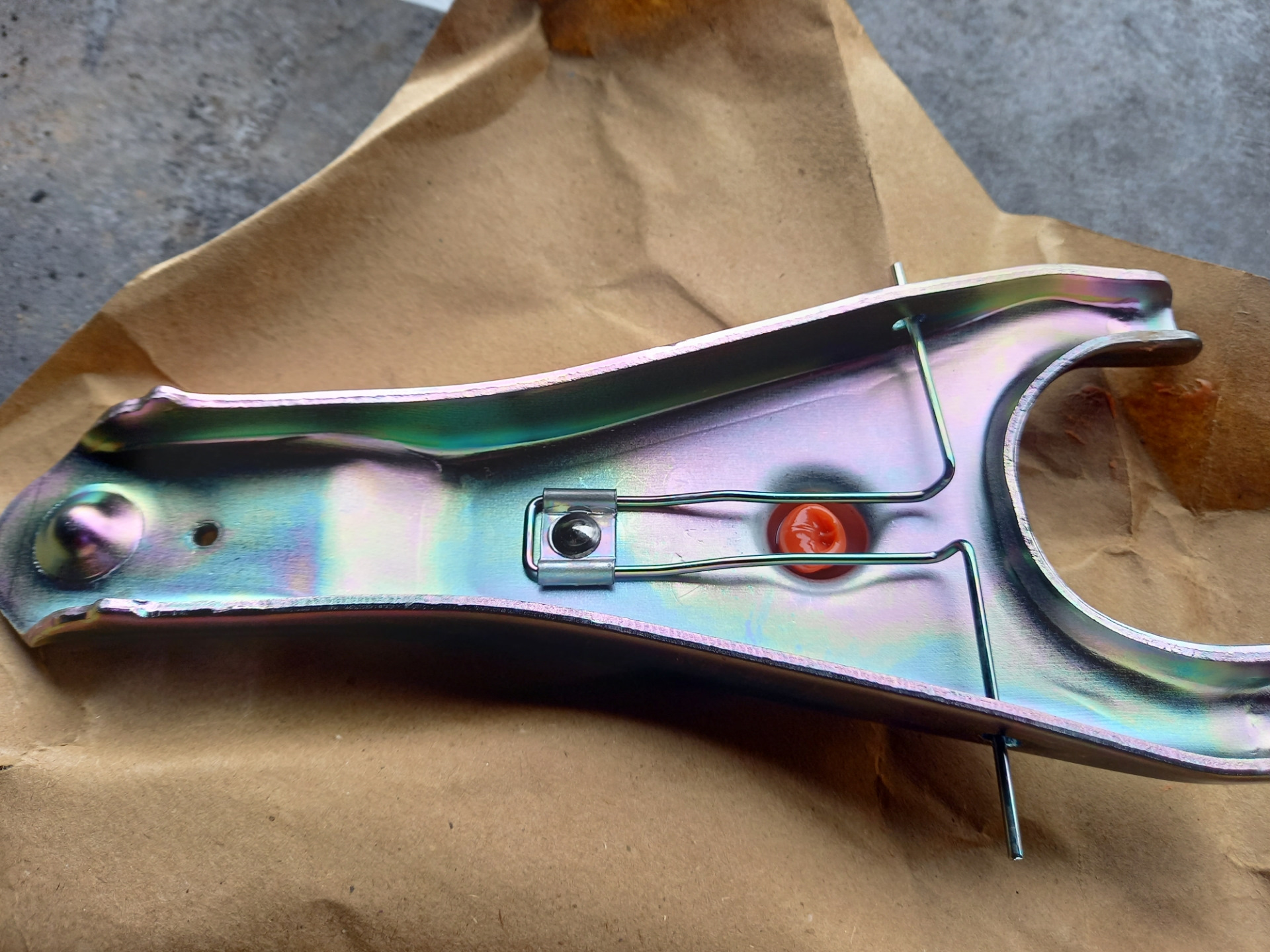

П.С. Ещё заменил вилку сцепления (на всякий случай). Старая с виду живая.
