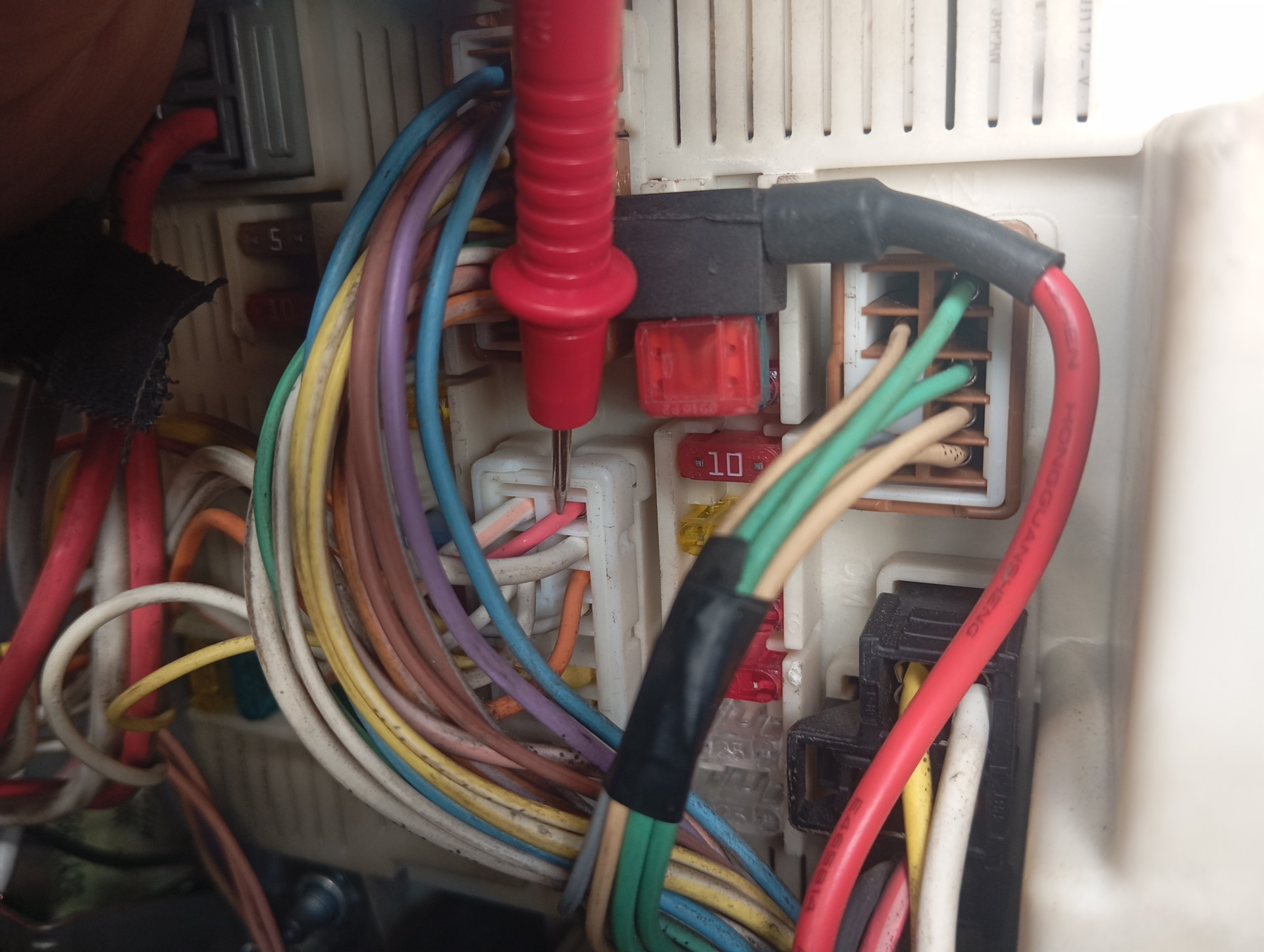

Сегодня прозванивать буду
Блокиратор руля срабатывает? Он тоже блокирует стартер.
Да, работает

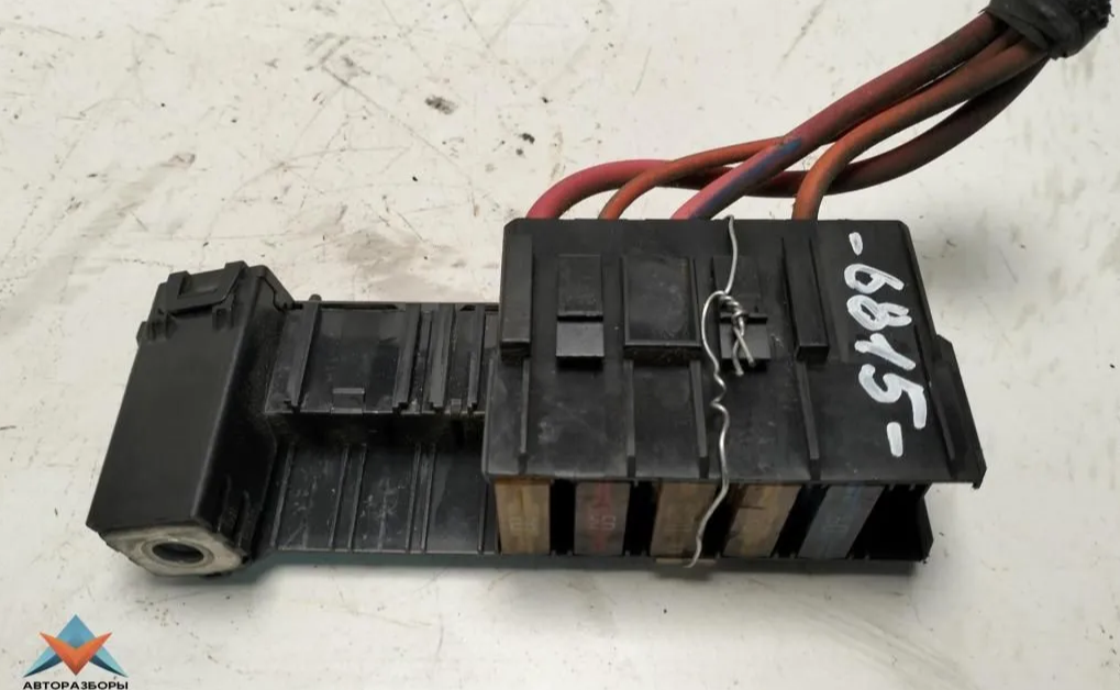

Как ты проверял питание на стартере? Или просто домыслы? У меня когда пятаки на втягивающем подгорели, то с кнопки она то щапускалась, то нет. Симптомы были точь в точь, а напрямую коротнешь, то запускалась. Вылечил заменой втягивающего
Втягивающие поменял. Написал же.
Питание проверял мультиметром.
раз зажигание включается то разрешение на запуск приходит в бзк, попробуй сделать тест елмкой на ВОЖ они на одной цепи питания с втягивающим реле, хотя бы определишься по силе или по управлению идет косяк, вероятнее всего в блоке силовых предохранителей 777 у тебя выгорает предохранитель из за плохого контакта
Предохранители поменял все. Но они были хорошие все. Не одного сгоревшего не было…
понятие поменял все звучит не убедительно, в авто 4-5 блоков предохранителей, в каком именно блоке поменял? да и смысл их менять если можно просто проверить
Звучит убедительно. ВСЕ в прямом смысле слова…
а в блоке под бзк менял? там силовые установлены 60а так как блок салона и бзк преды тут вообще не причем а на акуме там бы больше блоков не работало
Да поменял
тогда как я писал проверить когда будет косяк по запуску, если вентилятор запустится то большая вероятность что проблема с реле, в рестайле проще и дешевле поменять блок чем реле(от 500р), блоки различаются по версии хотя по сути одинаковые просто не установлены контакты для некоторых предохранителей

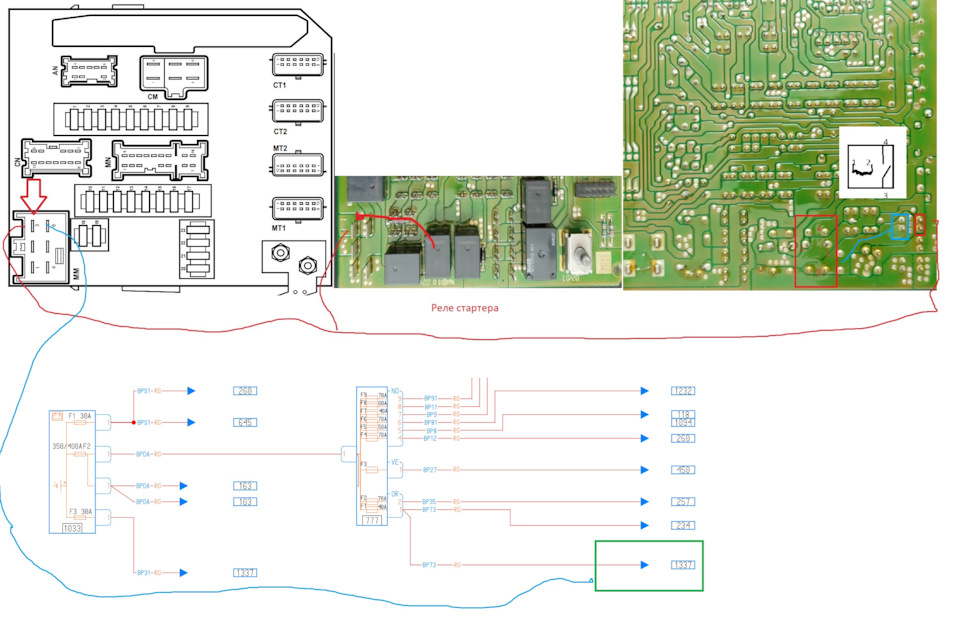

провод между бзк и втягивающим, реле в бзк.
тут недавно с похожей проблемой был человек. рисовал ему схему.
там пред сгорел под блоком бзк. но это не твой случай.
у тебя где- то или контакт плохой или реле залипает.
Спасибо. Буду смотреть. Отпишусь тогда.
ivan1976ivan
А как само реле проверить?
Схема реле на картинке. На 1,2 подать 12в. На 3,4 должно сработать замыкание.

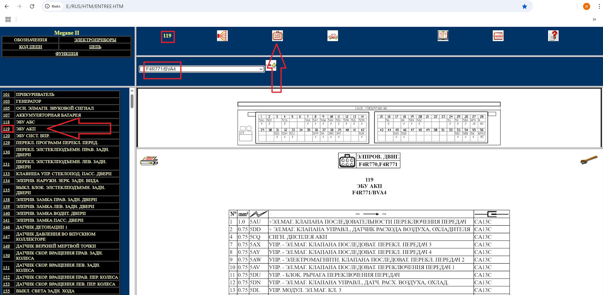

Подскажи а у тебя нет случайно распиновки мозгов АКПП?
тут есть.
схемы для компа на меган 2 рестайлинг.
dropmefiles.com/sCcbj

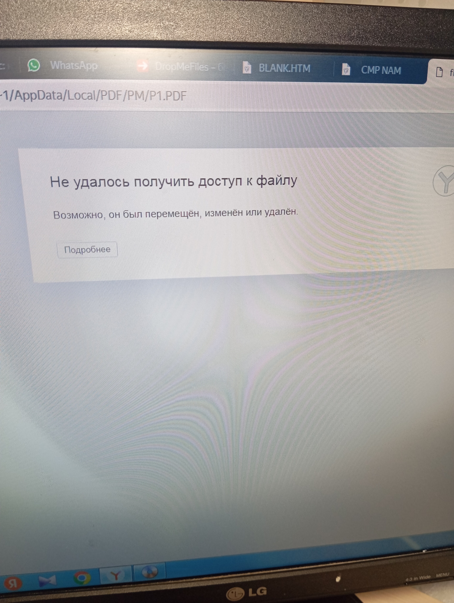

Скачал… Неоткрывается
там образ диска
что именно не открывается?
Ну файл где, мег2 написан… Я его скачал… А открыть немогу
ivan1976ivan
там образ диска
Щас через комп попробую
ivan1976ivan
там образ диска
Открыл… И куда тут заходить?
INDEX.HTM
в браузере откроются схемы
Тут нет такого
Есть просто HTM
ivan1976ivan
INDEX.HTM
Alexei737
Неполучается открыть… Пишет несовместимость винды… У меня еще 7…а нужна как мин 10
на ХР работает .
на 7 и 10 тем более.
образ диска какой прогой открываешь?
у меня daemon tools lite.
Я не смотрел какой программой он открывает, но даймонда точно нет
ну так найди и поставь
схемы все ровно нужны
на 7 всё работает
