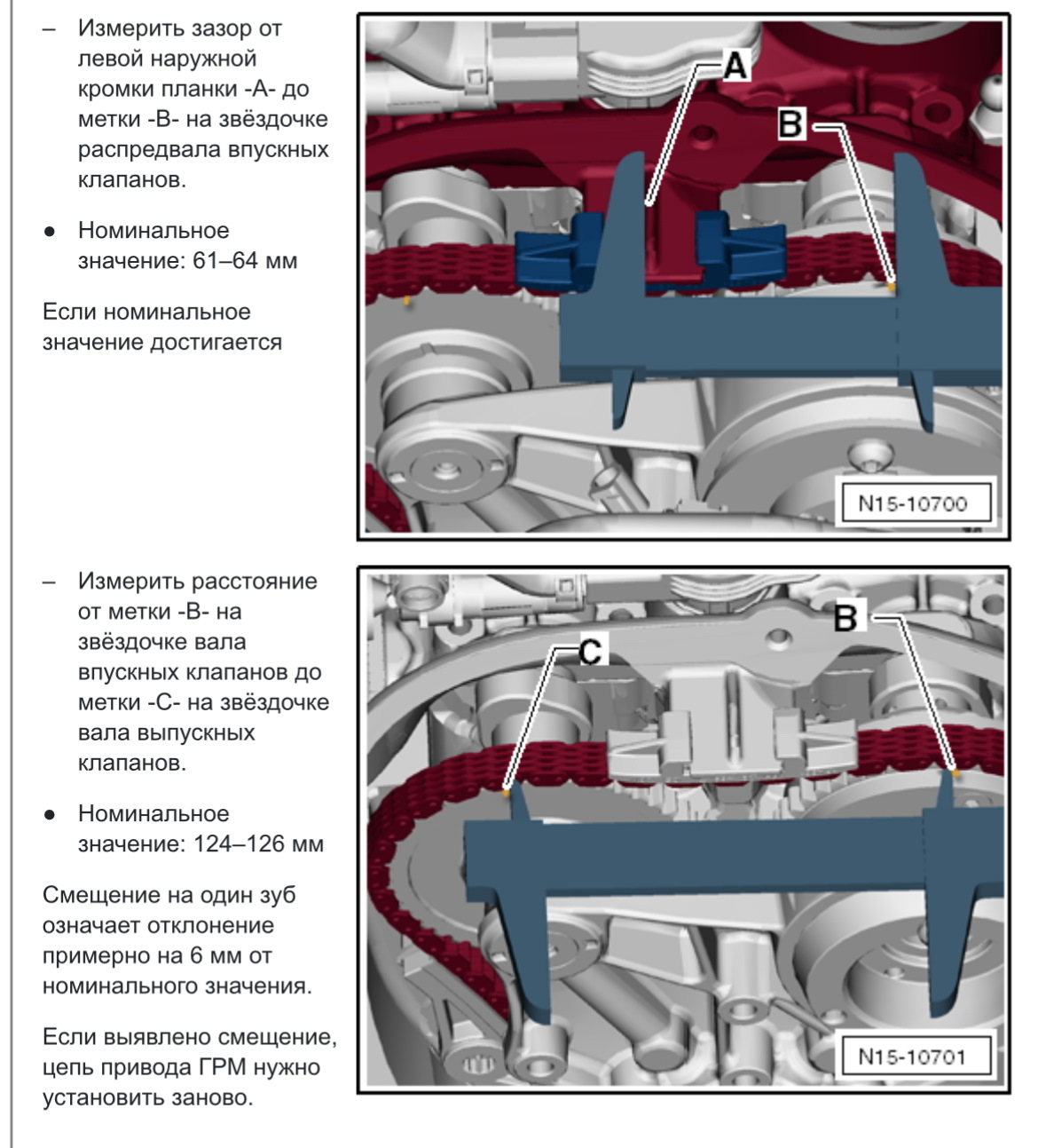

После того, как выдернули чеку с натяжителя цепи, необходимо прокрутить колено по часовой стрелке 2 раза, при этом метки на цепи должны «убежать» и не совпадать с метками на шестернях. Для проверки фаз, необходимо выставить метки на шестернях распредвалов в верхнее положение, поймать ВМТ 1-го цилиндра (электродом, например). Замеряем расстояние согласно эльзе:
Если все нормально, то переходим к установке крышек ГРМ.

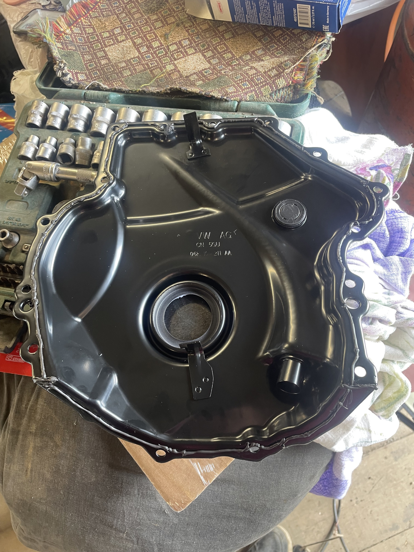

Нижний я погнул при снятии. Герметика было намазано с перебором. Взамен взял крышку производства SAIC-VW.

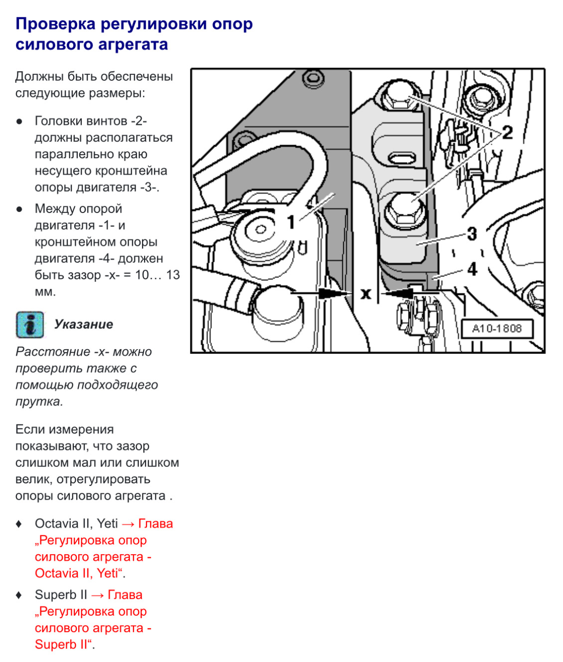

Собираем все в обратной последовательности. На этот раз я снял нижнюю опору коробки передач, что дало больше свободы перемещению силового агрегата. При установке правой опоры двигателя, необходимо правильно выставить подушку относительно кронштейна. Шляпки болтов должны стоять параллельно линии.

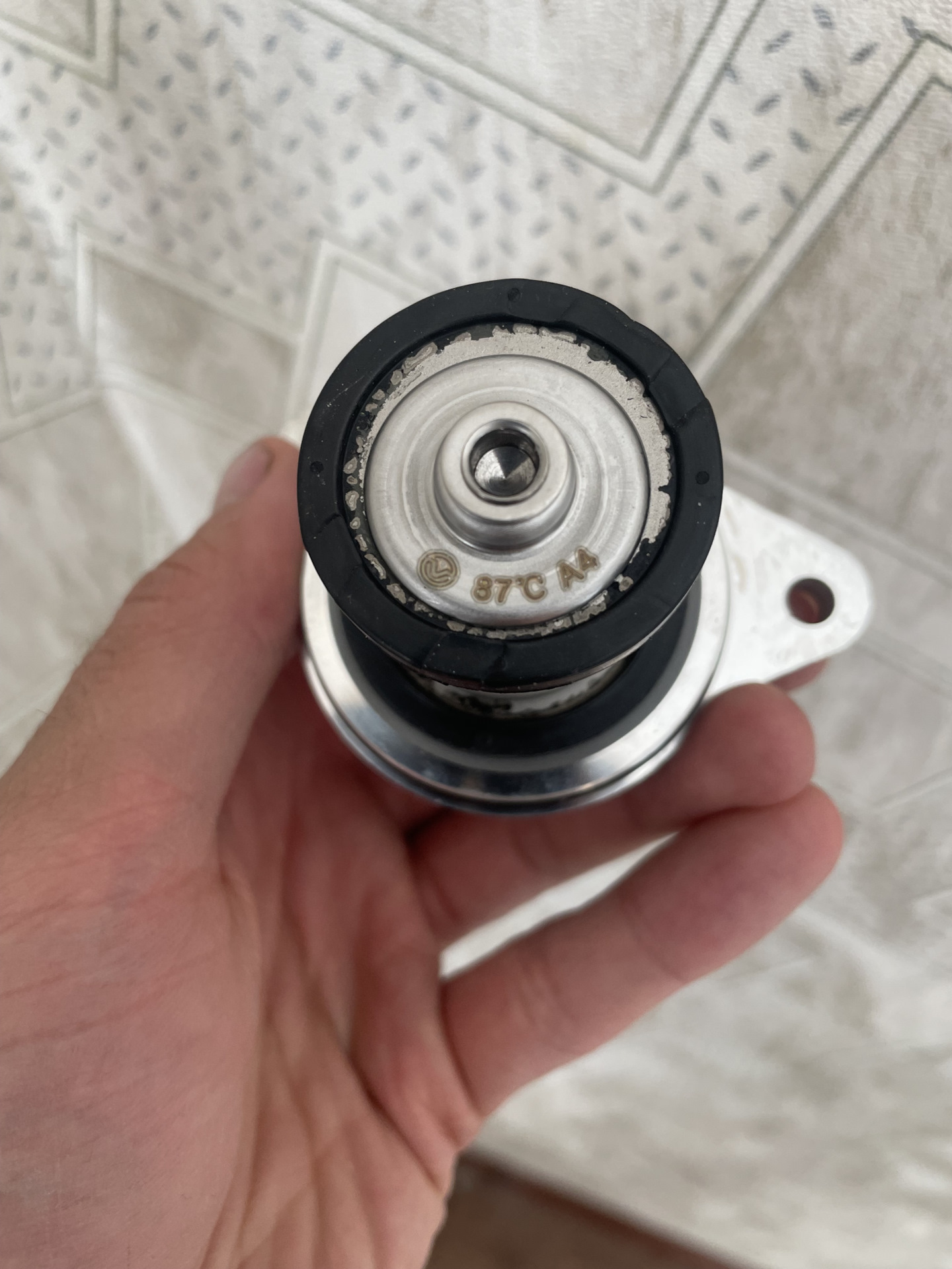

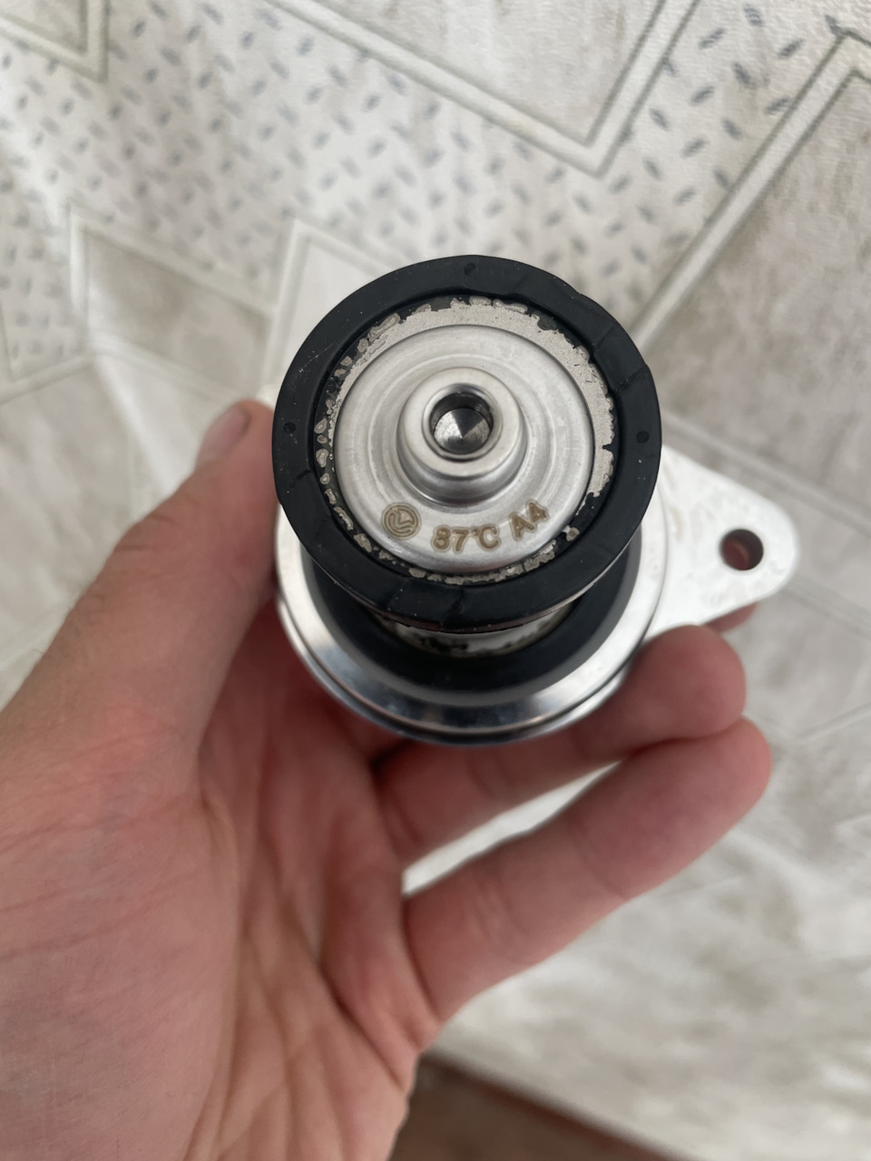

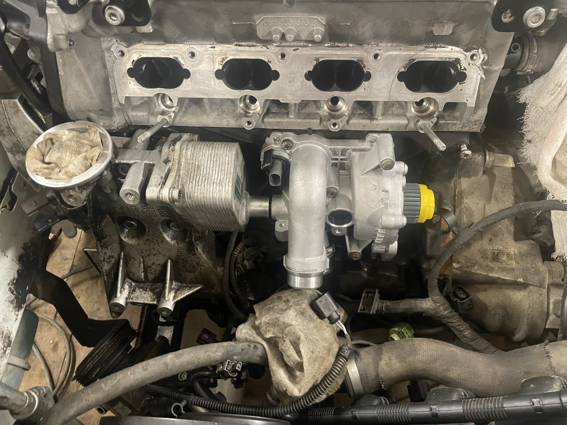

Попутно установил новую помпу в алюминиевом корпусе INA 538096710 с более производительной крыльчаткой и термоэлементом на 87 градусов.

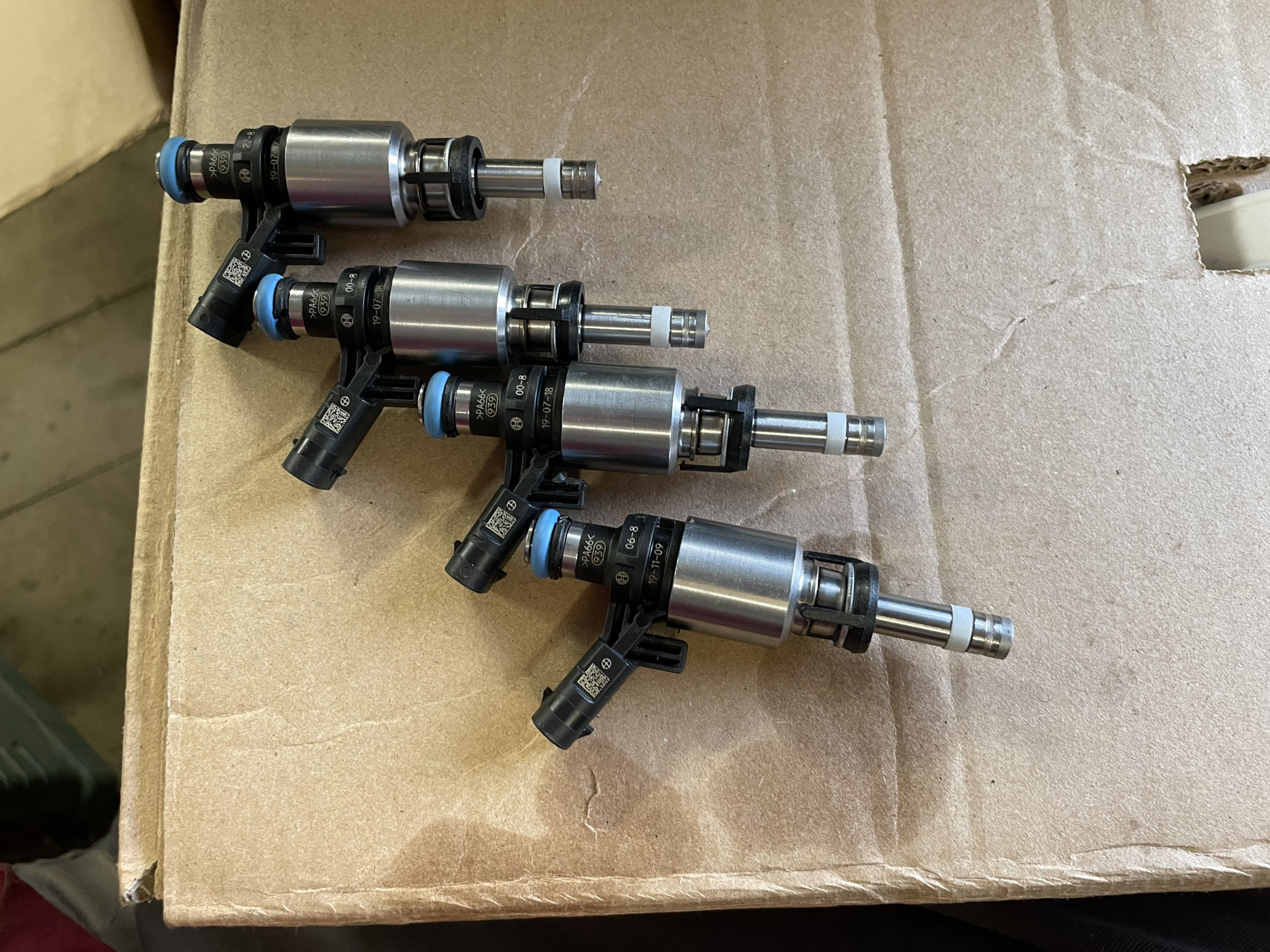

Меняем уплотнительные кольца, упоры на форсунках

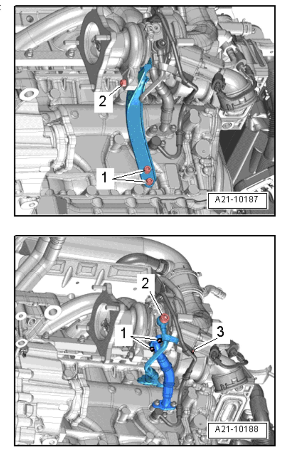

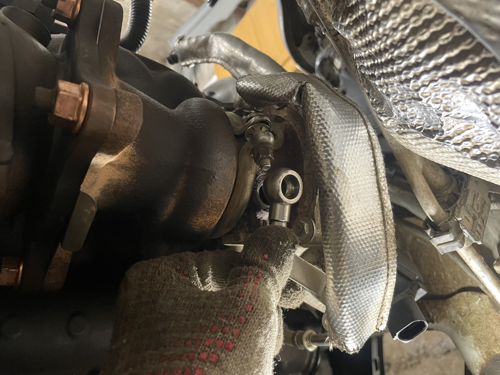

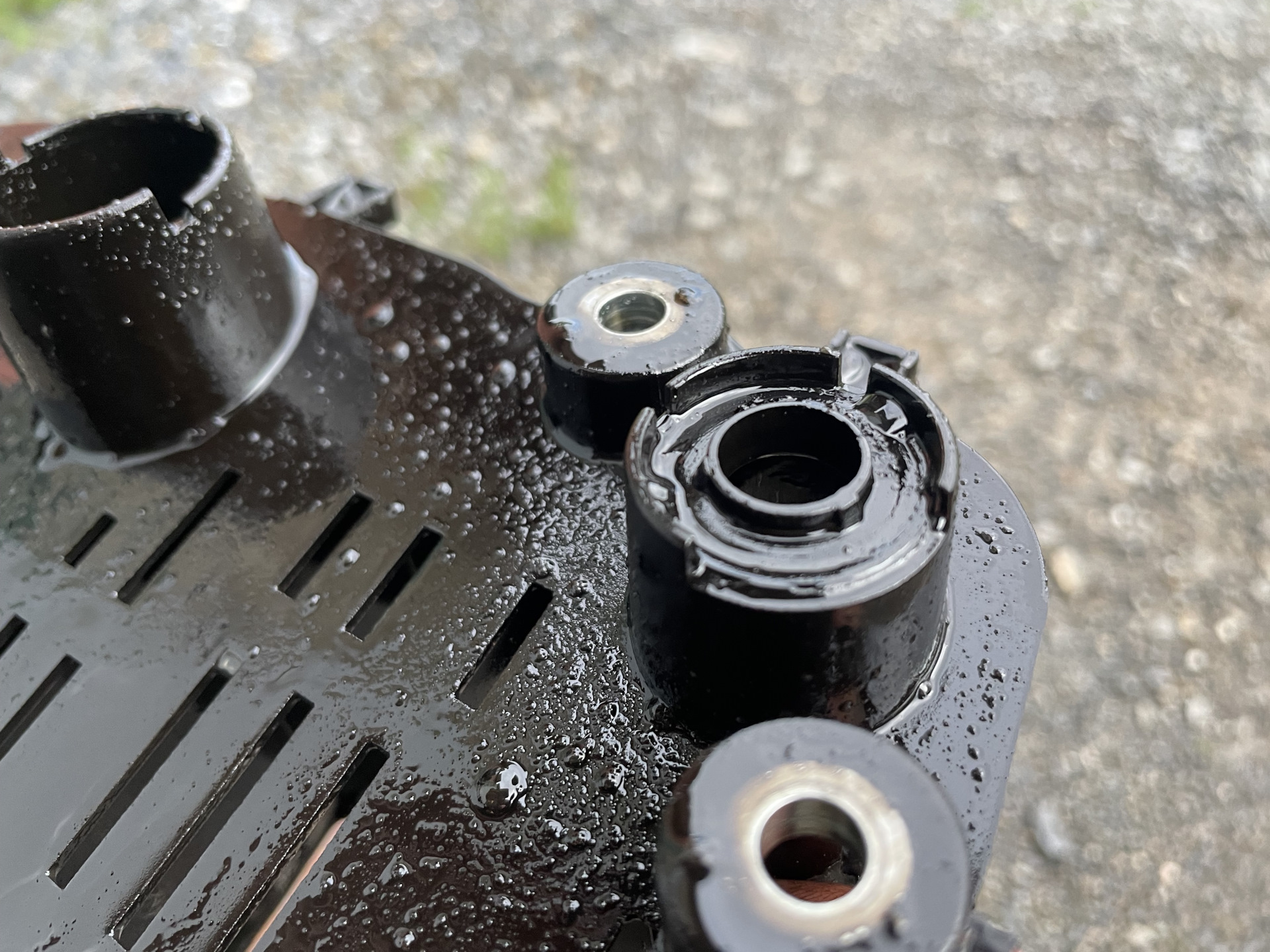

С турбиной я потерпел фиаско. Ну никак не получалось прикурить пустотелый болт отводящей трубки ОЖ
Трубка к отверстию в корпусе турбокомпрессора подходит под неправильным углом. Загнуть, притянуть не смог даже с помощником. Что только не пробовали. Психанул, купил новые прокладку и гайки на коллектор, отодвинул турбину от ГБЦ и спокойно прикрутил болт банджо. Не совершайте моих ошибок: сначала прикрутить все трубки, а только потом притянуть к ГБЦ. Я же думал сделать как легче, а получилось как всегда.

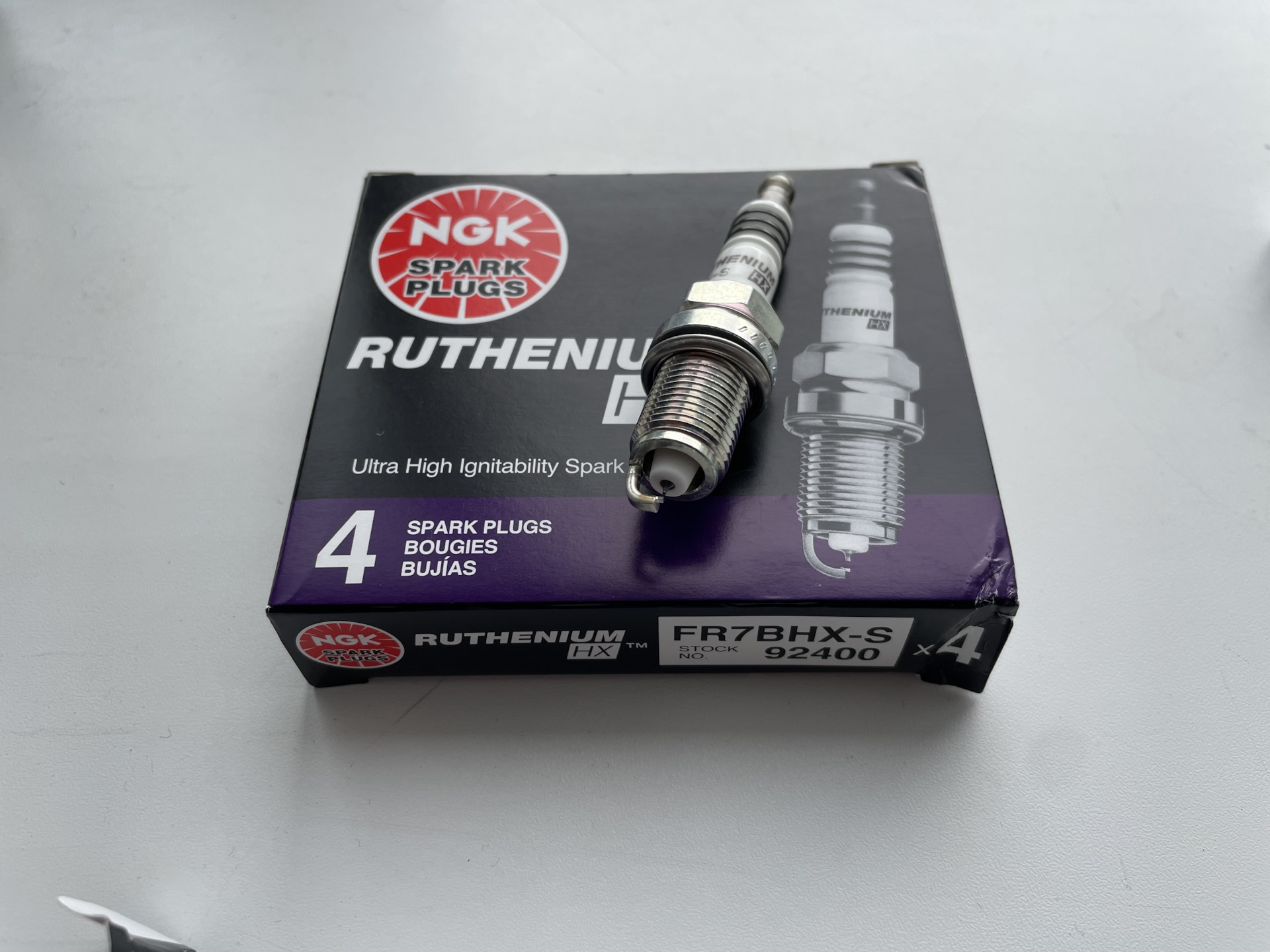

Свечи на установил NGK Ruthenium HX FR7BHX-S, 92400.

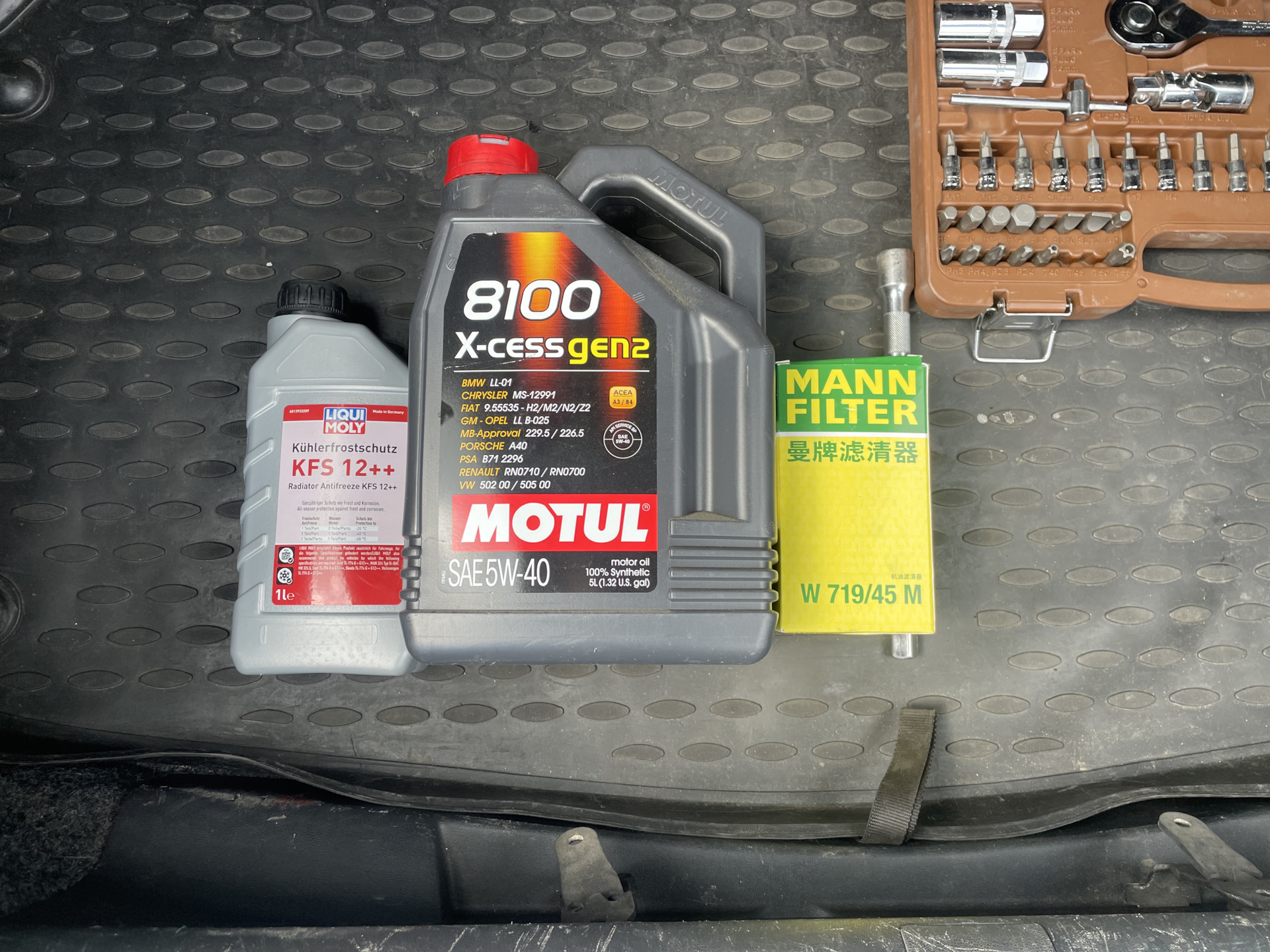

Через 156 км заменил масло на MOTUL 8100 X-cess GEN2, фильтр Mann. Антифриз я не менял, так как в прошлом году была замена с промывкой на Liqui Moly G12++. Взял только литрушку концентрата для восполнения пролитого во время ремонта.

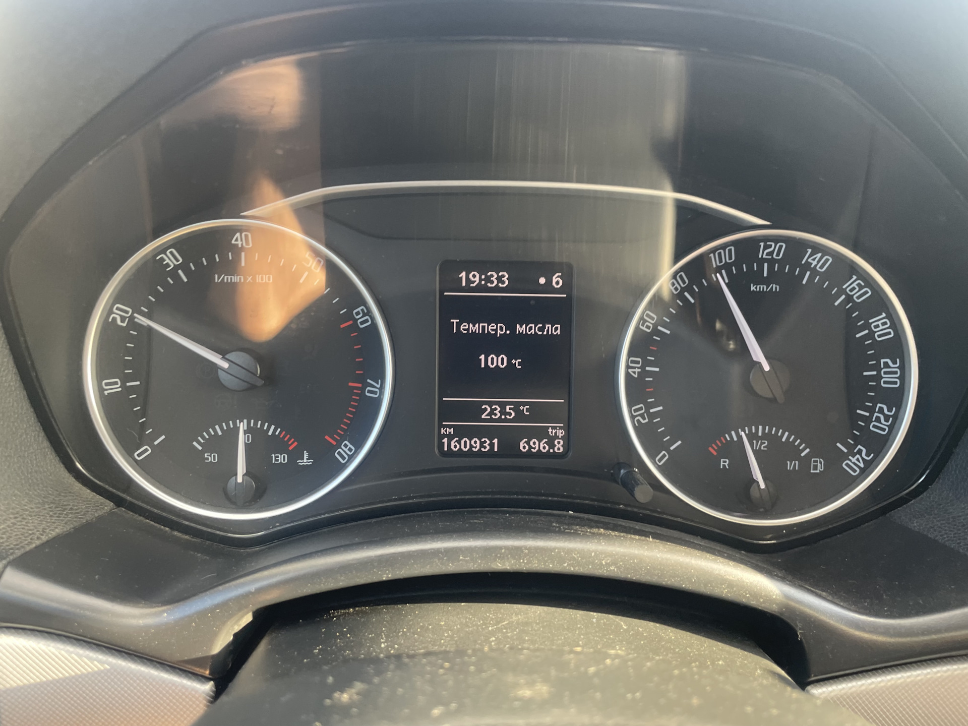

Температура ОЖ с этой помпой на трассе держится 91-92 градуса в спокойном режиме. Температура масла со включенным кондиционером при скорости чуть меньше 100 км/ч и забортной температуре 23 градуса — 100 градусов.

Подправить на какую t
Да штатный и не нужен, хотел поменьше температуру.
В других помпах комплект с термостатом на 95
После установки температура ож на трассе стала 90-92 градуса, температура масла не более 100. Остается подправить температуры срабатывания вентиляторов
Добрый вечер
С этой помпой в комплекте идёт термостат на 87 гр?
Добрый вечер. Да, комплектный vernet на 87 градусов, штатный не встанет
