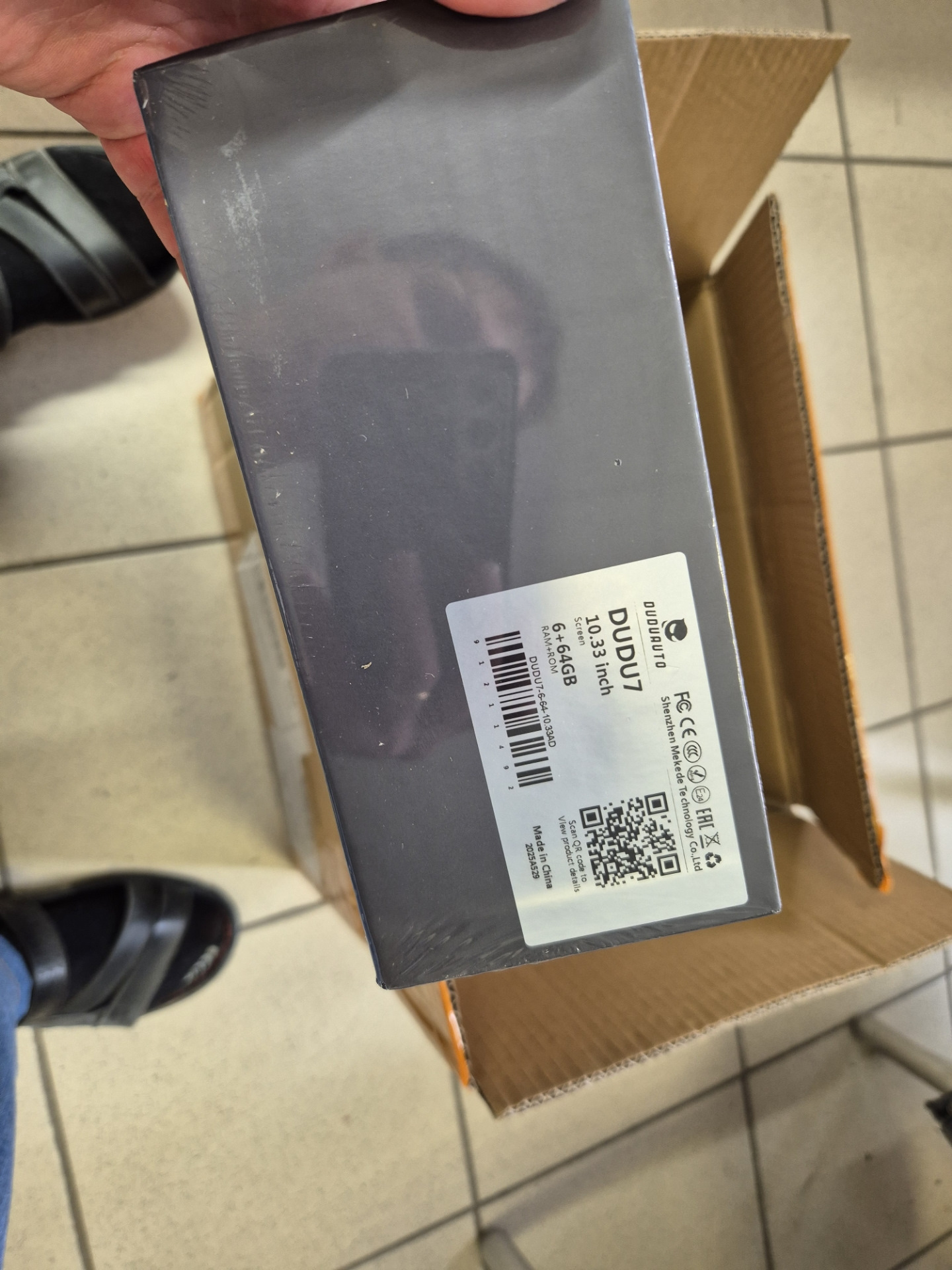

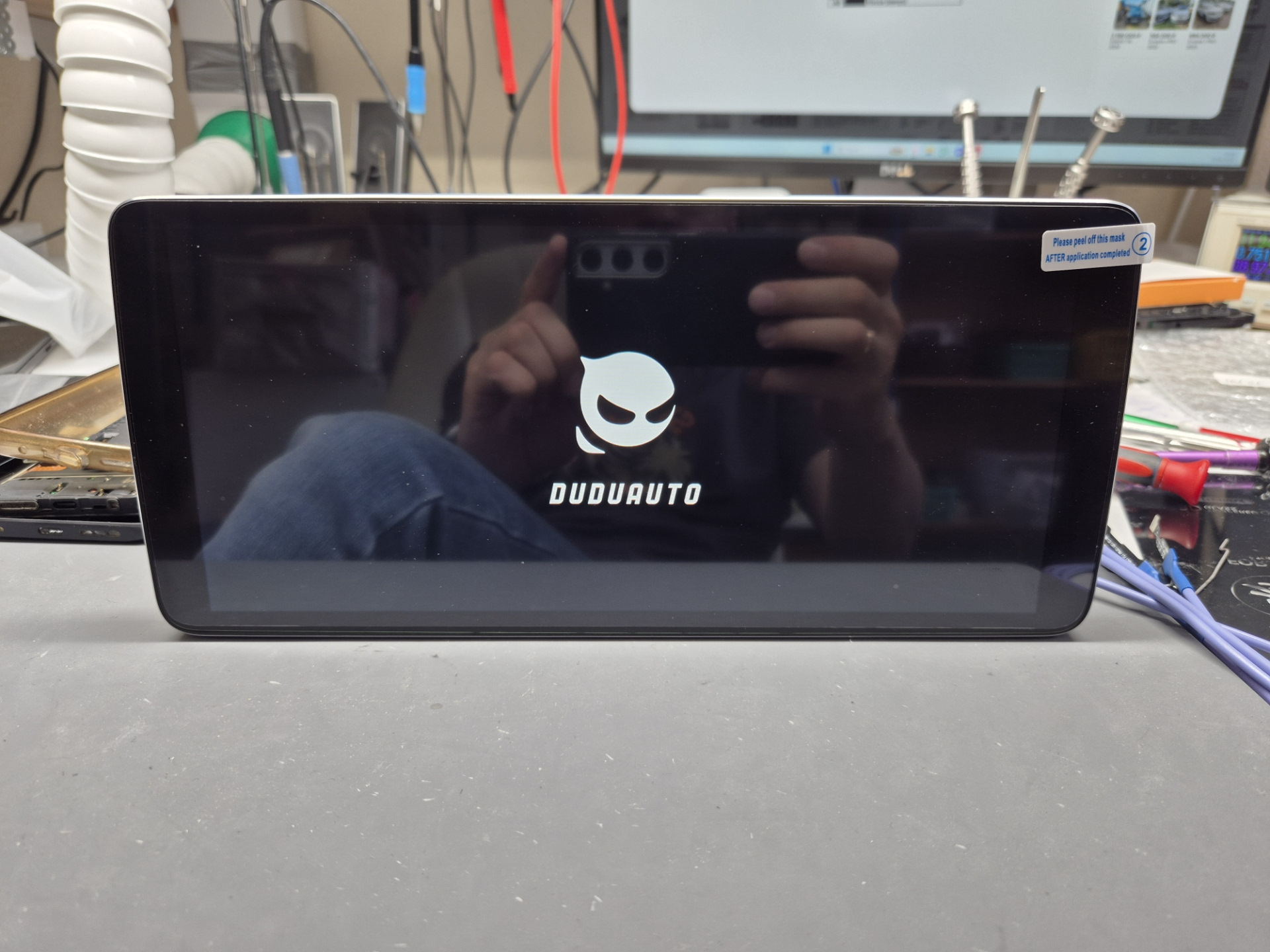

Посоветовали мне присмотреться к магнитолам от Dudu, вступил в группу в телеге где общались пользователи продукции, самое главное там были и разработчики и менеджеры по продаже. В любой не понятной ситуации можно получить поддержу. А не так, что деньги получили, а дальше делай что хочешь.

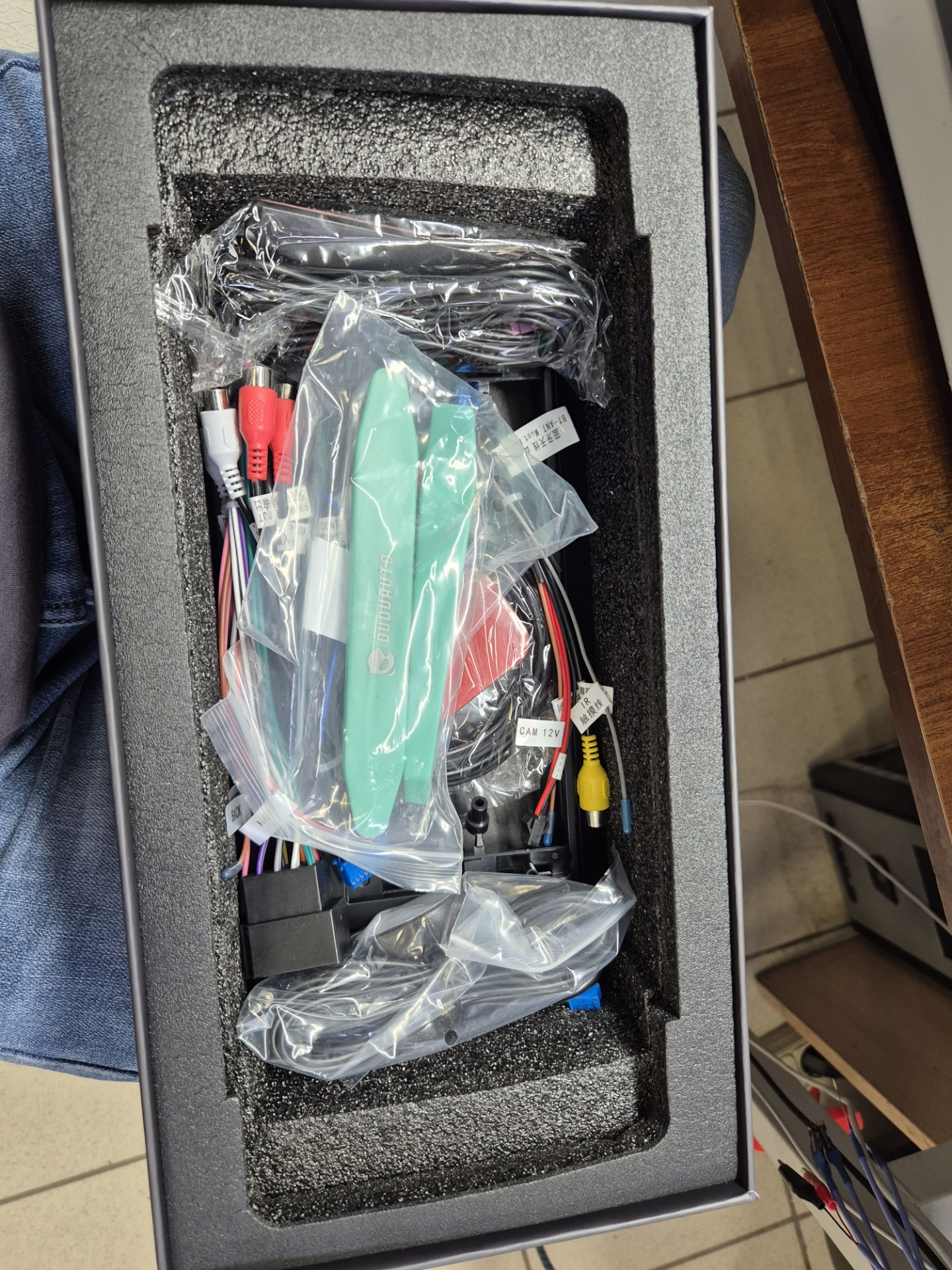

И так, долгий месяц ожидания и получаю посылку.

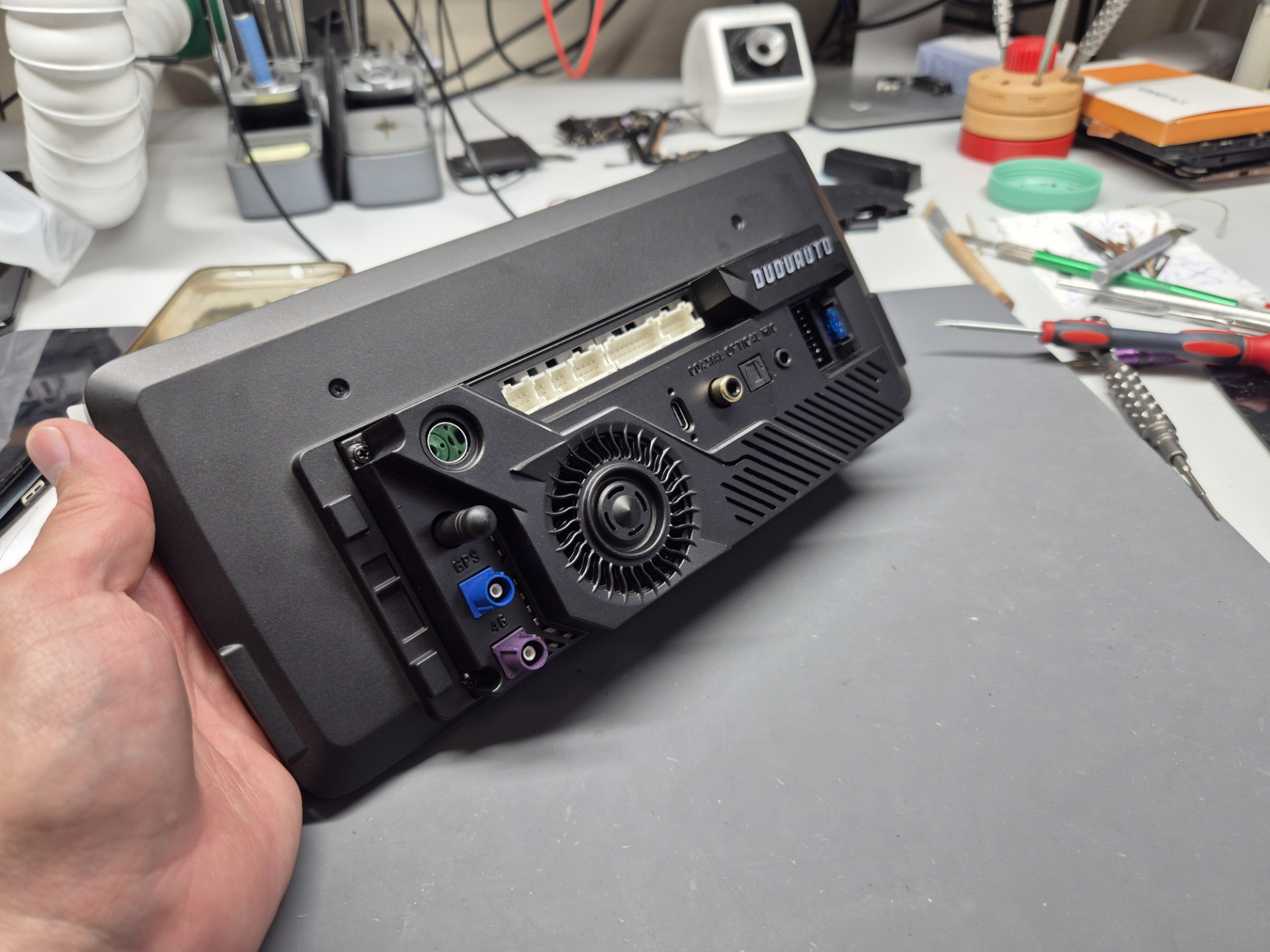

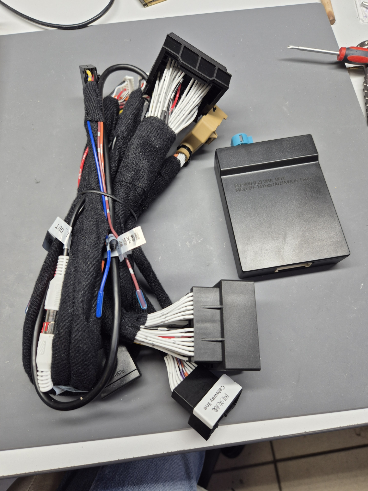

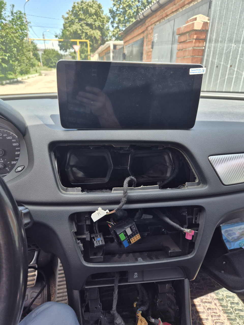

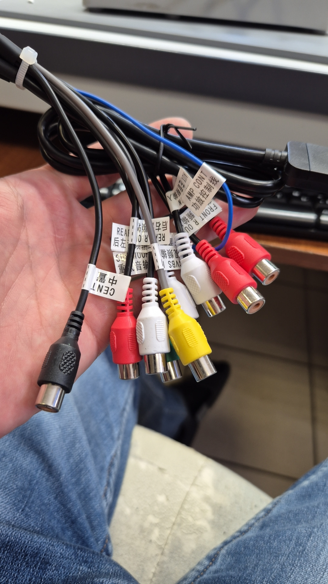

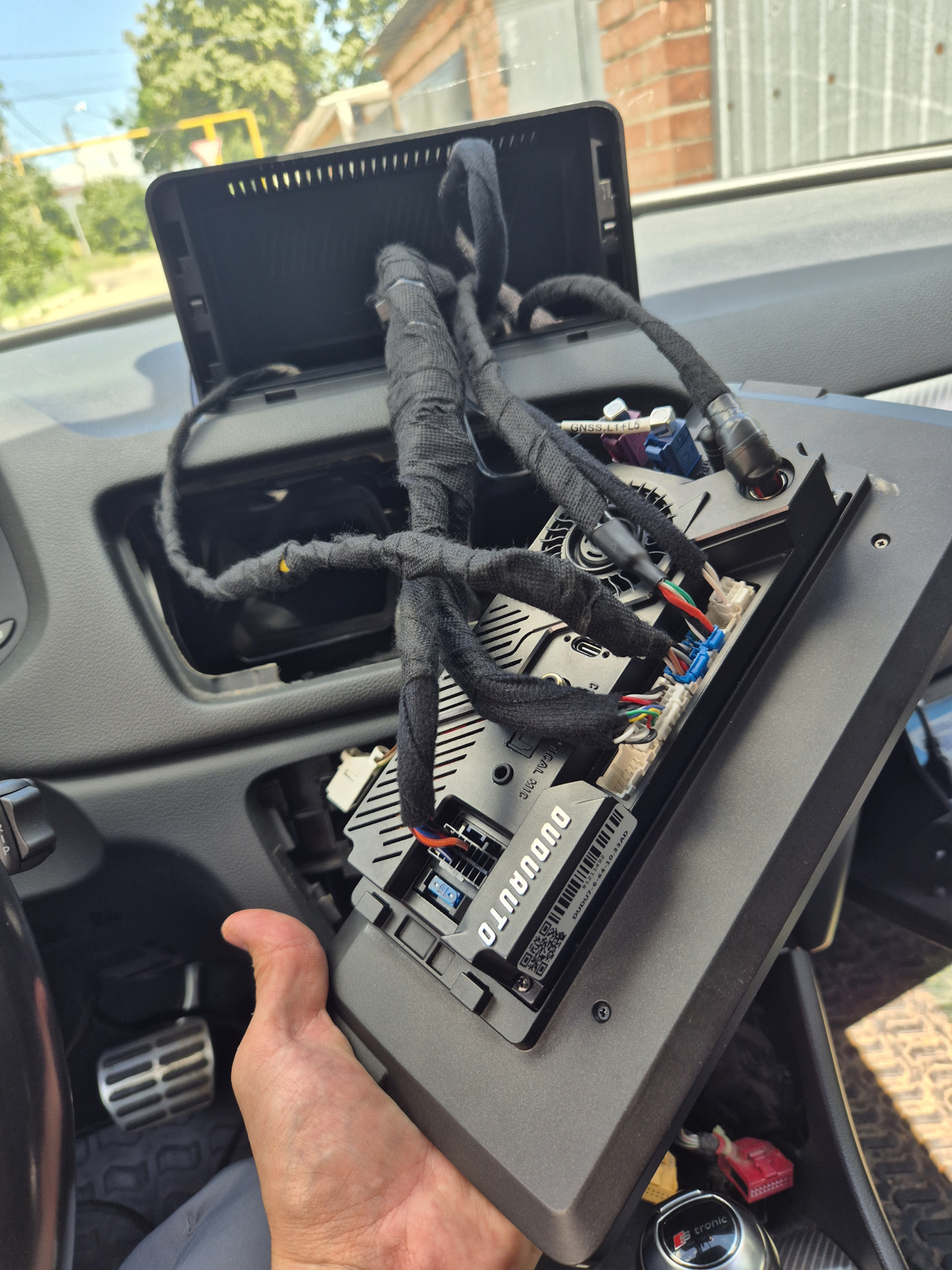

монтаж не сложный, все понятно что и куда подключать, все проводочки подписаны. но очень не удобно, под панелью мало места, что бы уместить весь клубок проводов и канбас.

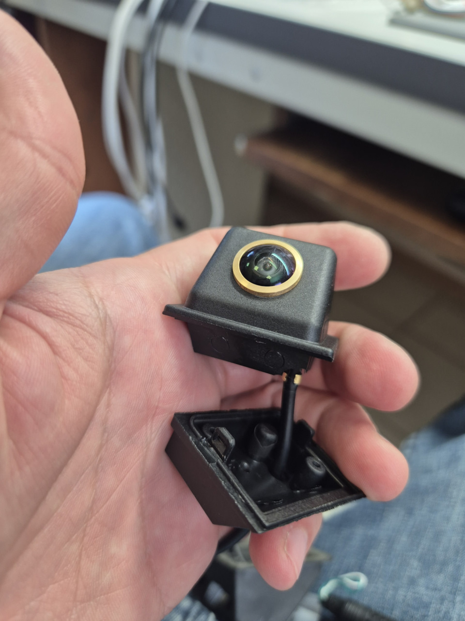

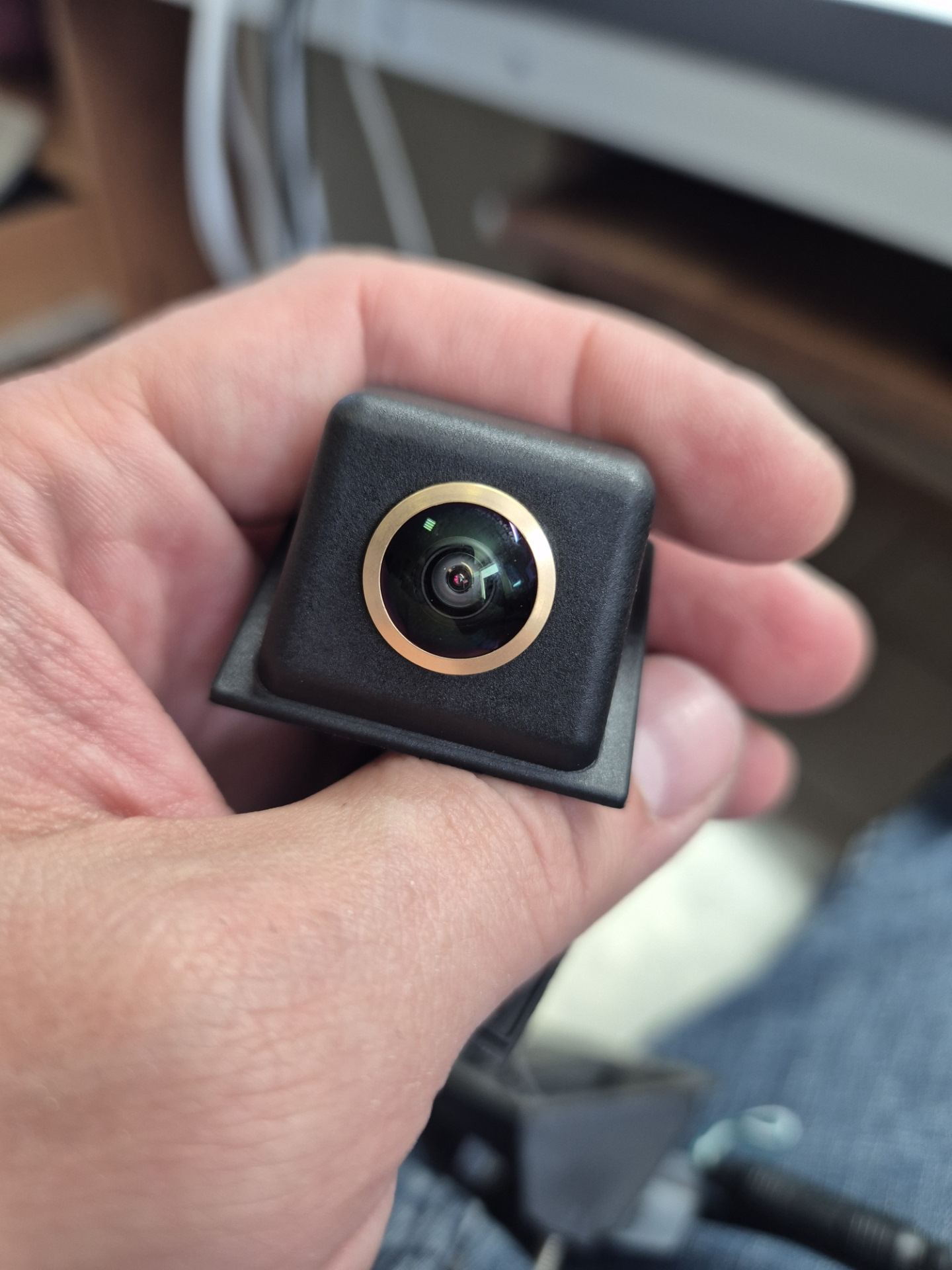

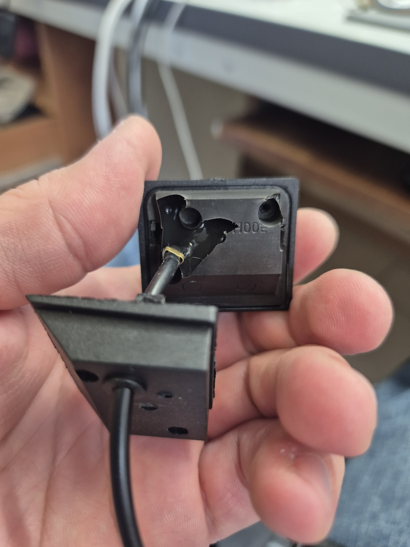

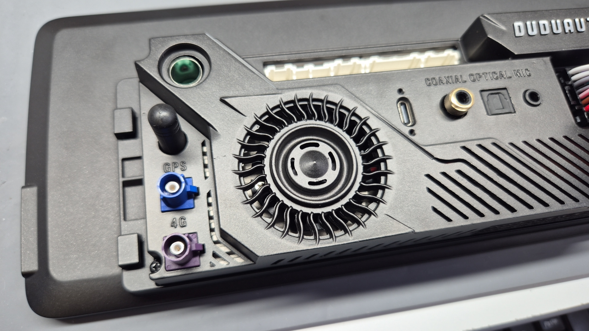

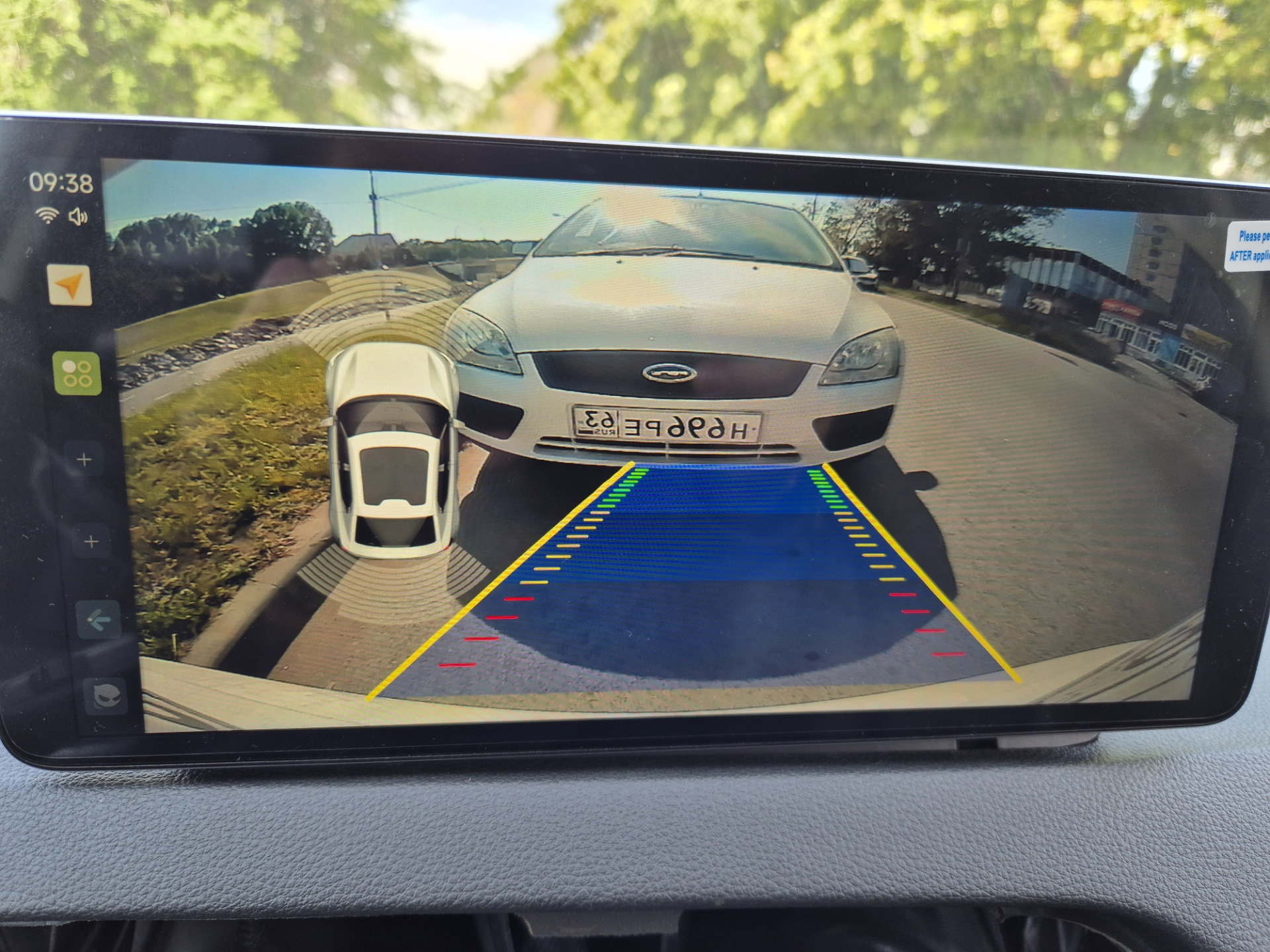

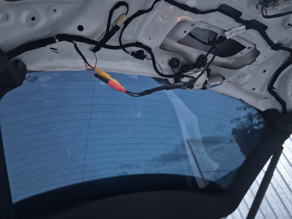

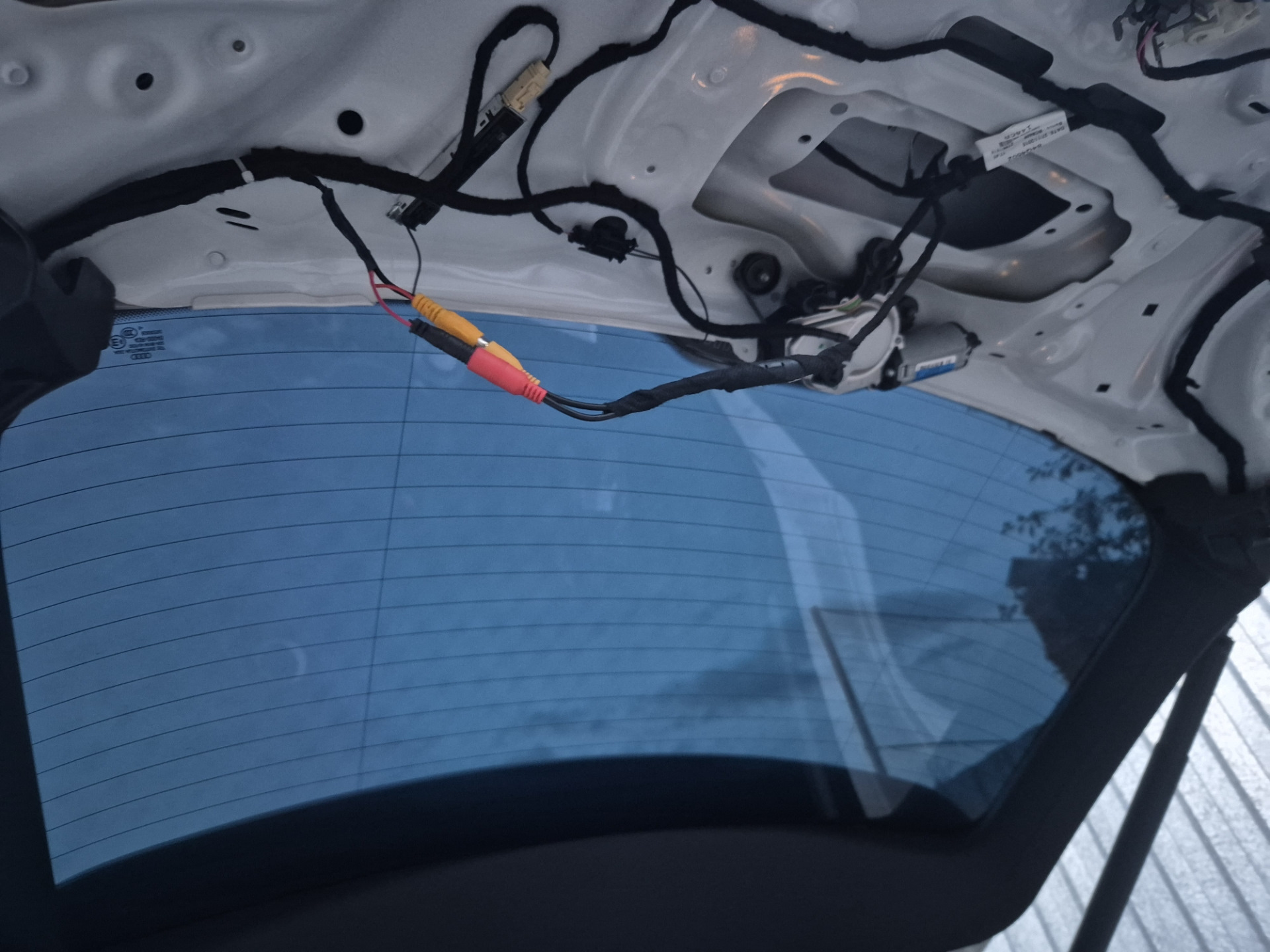

заодно прикупил камеру в виде кнопки на озоне. сразу разобрал ее и пролил все что можно герметиком. еще купил переходник Fakra для антенны.
в процессе установки столкнулся с некоторыми сложностями.

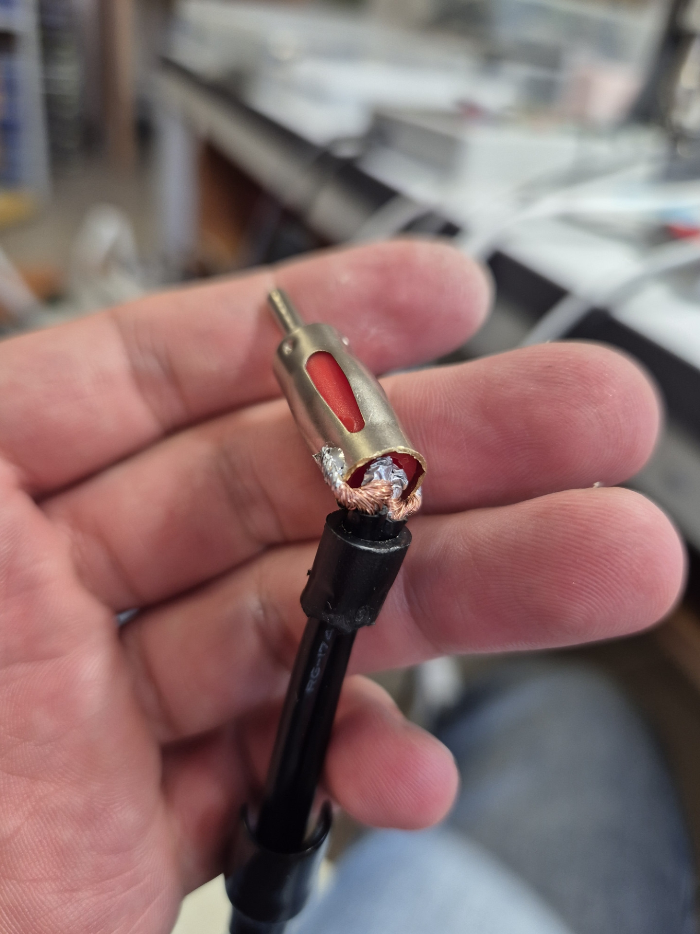

1. переходная рамка не дает подключить антенну, пришлось резать и делать лютый колхоз :)
2. вроде все более менее нормально собрал, слот с симкой не стал выводить в доступное место и как оказалось зря. моя симка с очень дешевым тарифом так и не заработала, TTL поправить нет возможности. пришлось заказывать на ВБ симку теле2 с не дорогим тарифом и снова разбирать панель что бы заменить.
все остальное прошло штатно.

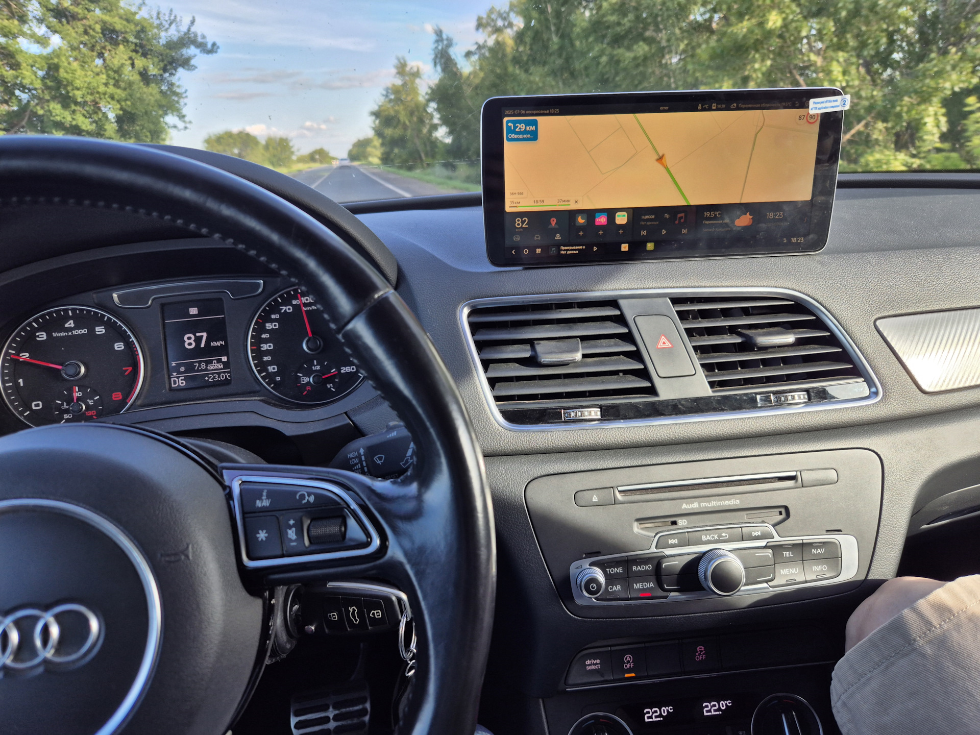

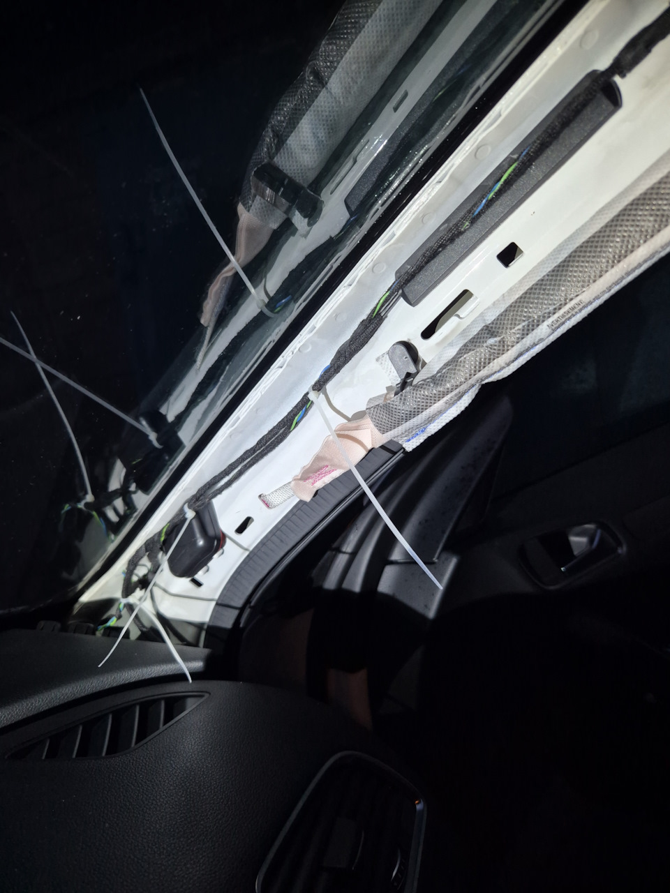

GPS и GSM антенны расположил на правой стойке, вписались, GPS ловит отлично.

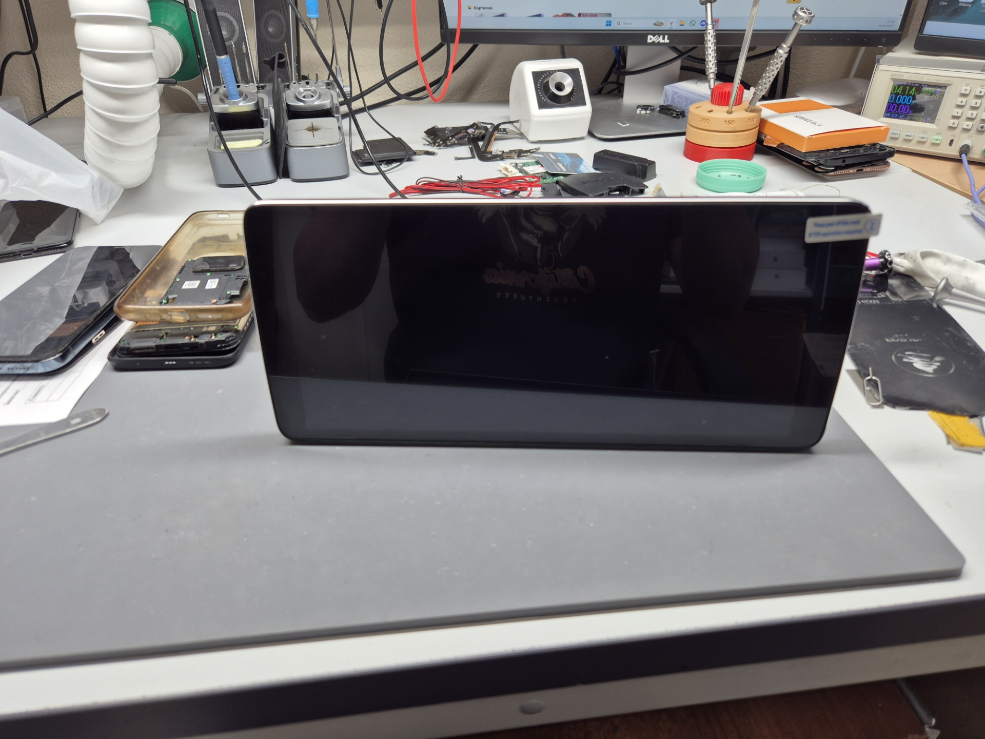

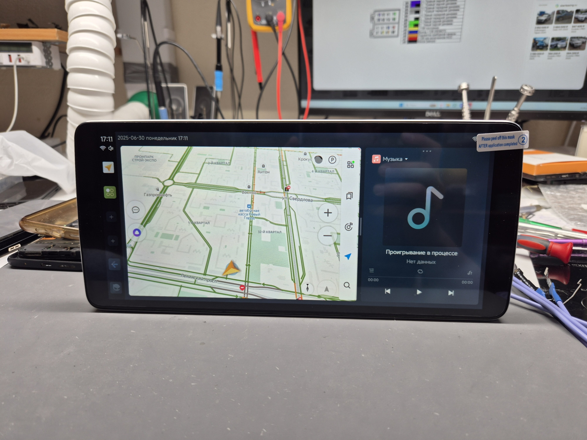

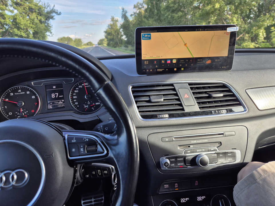

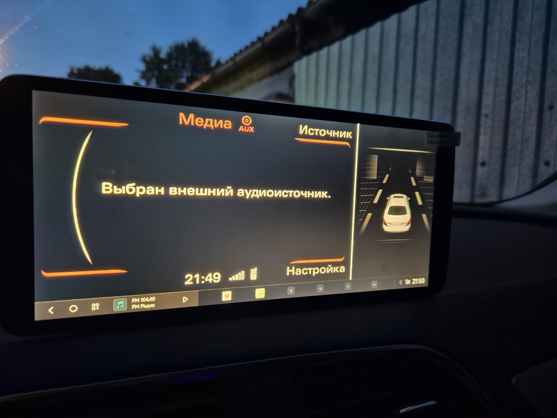

результат

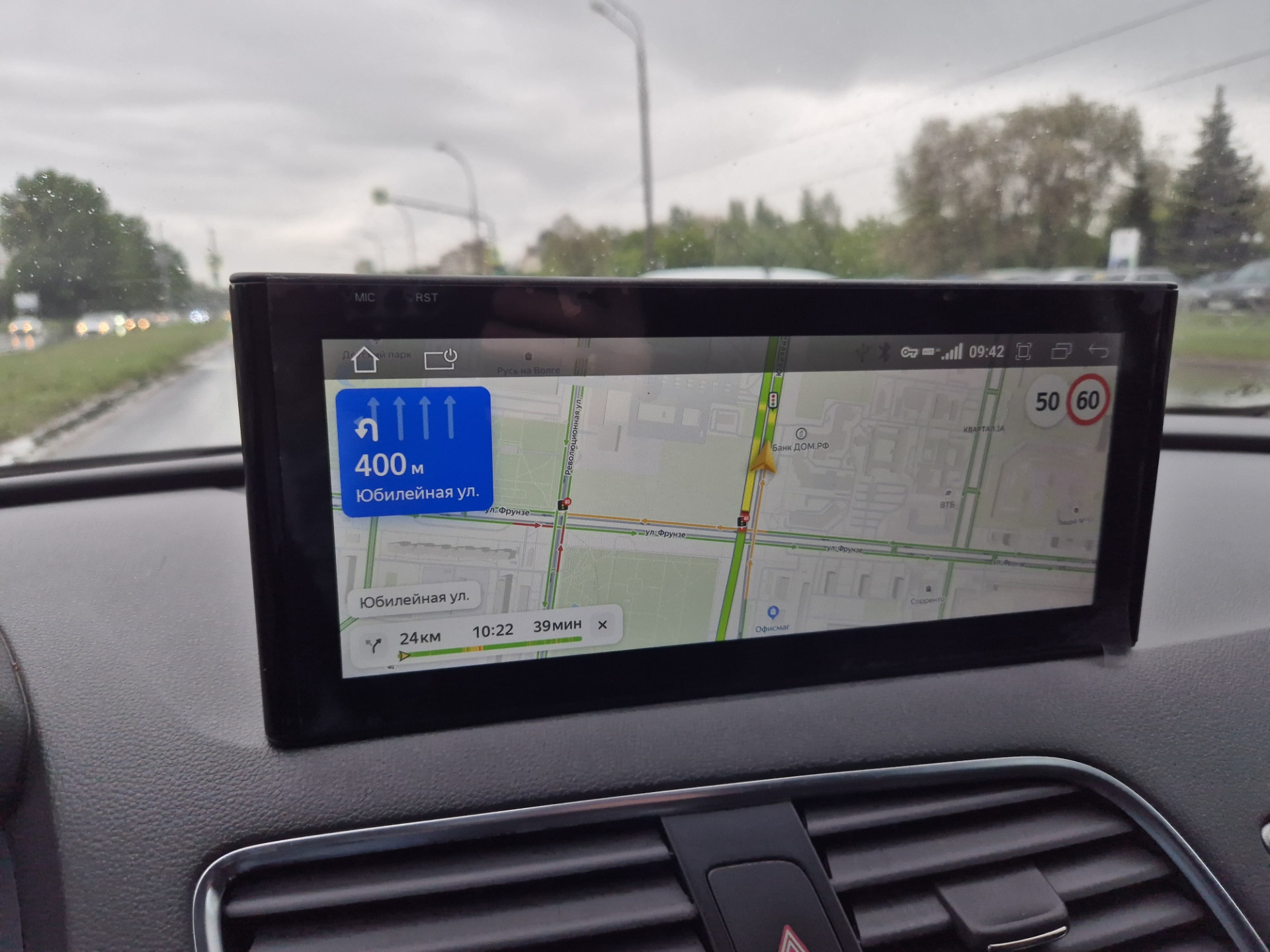

по итогу могу сказать, что данная магнитола (да именно магнитола, т.к. имеет свой усилитель, а не как койка) меня полностью устраивает, ОС очень гибкая, очень много настроек, все летает довольно шустро, не смотря на то что оперативки всего 6 гб.

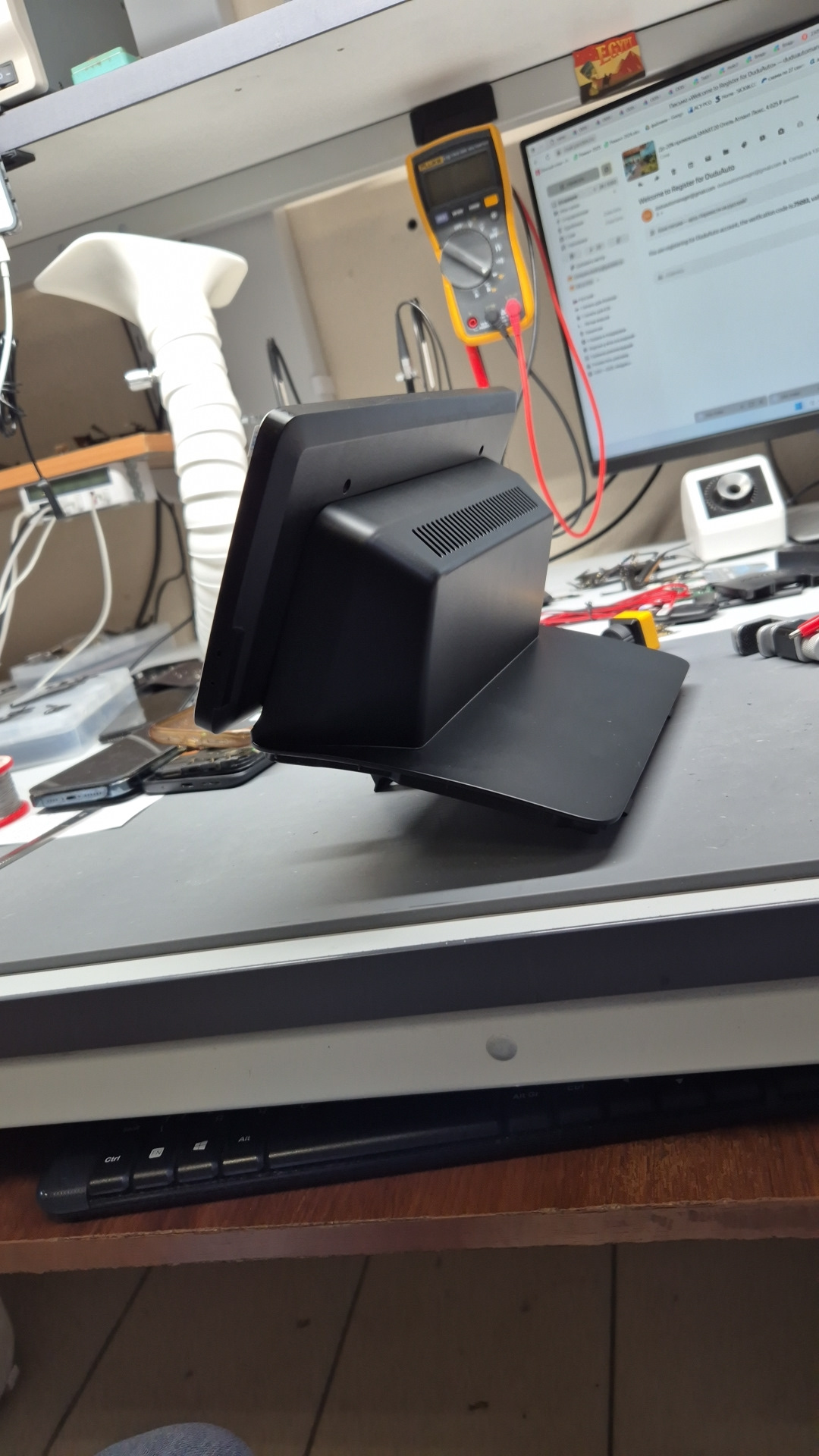

вы можете и дальше попукивать в комментах, но ваша койка полное гавнище по сравнению с этой магнитолой, по функционалу, по начинке и по качеству изготовления. то что сзади толще абсолютно в глаза не бросается, а может даже и к лучшему, ссаная койка болтается от любого прикосновения и от неровной дороги, а эта, за счет рамки, держится как влитая.

только вот толщиной с кирпич… как будто это не жк а элт монитор…
