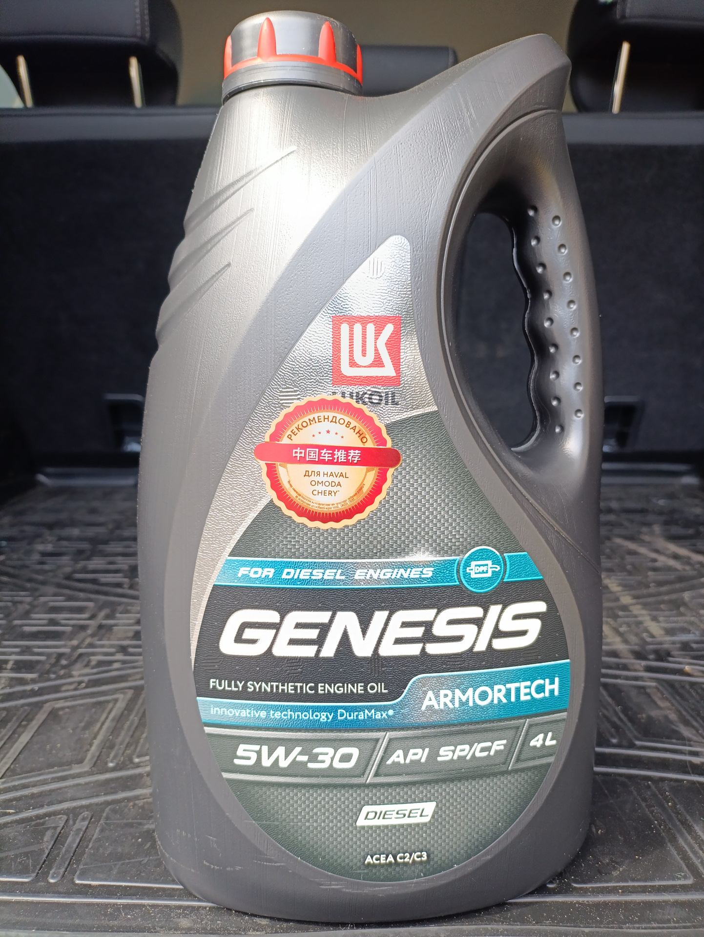

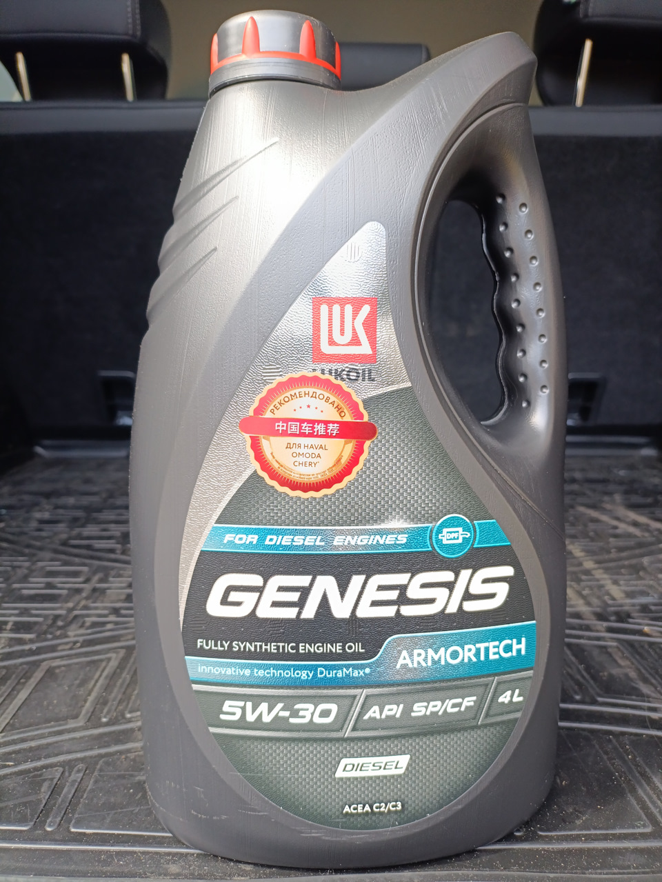

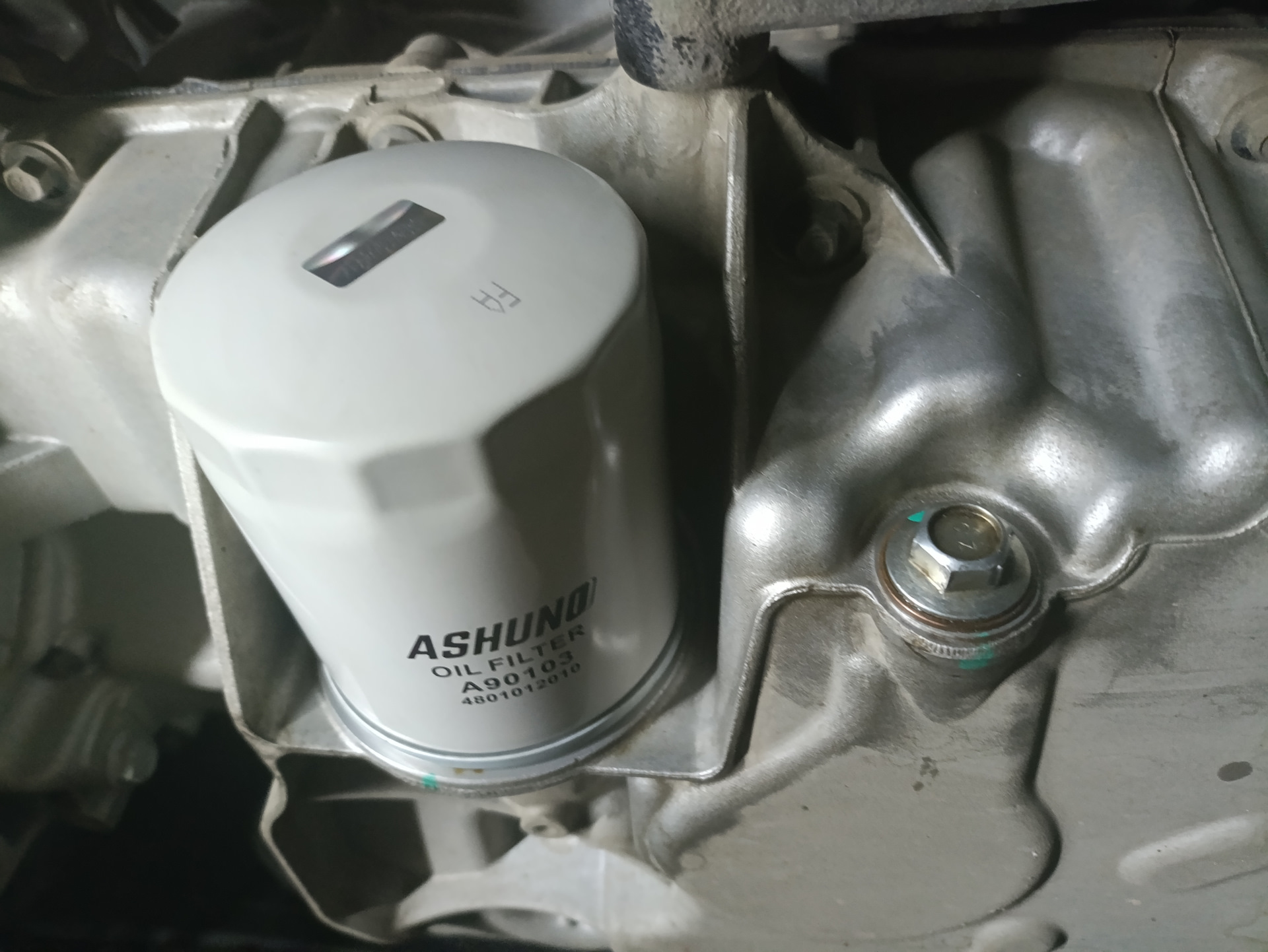

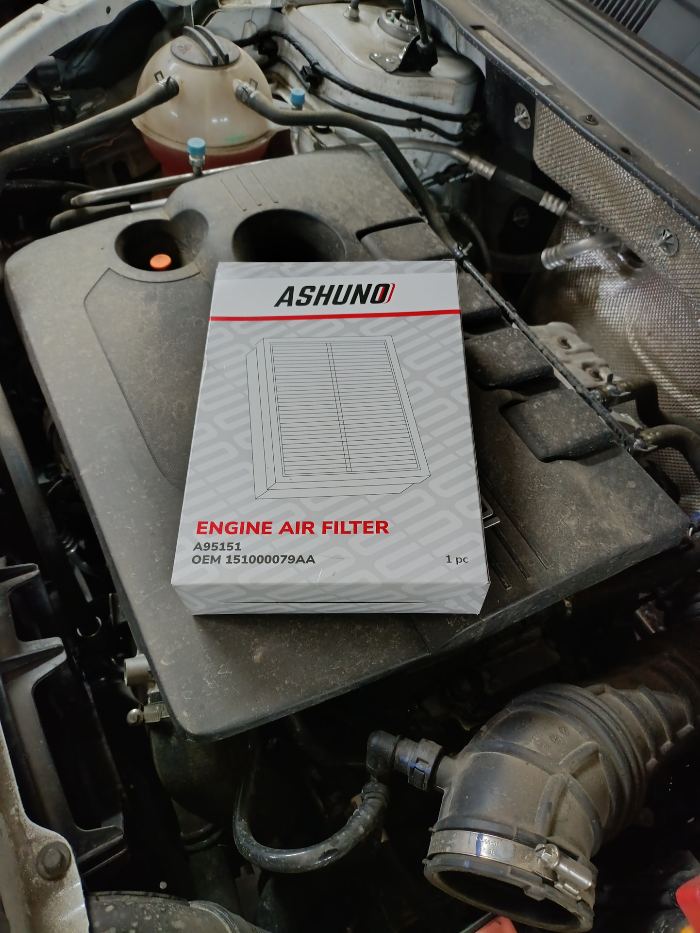

Как всегда очень быстро пробег подошёл к очередному ТО, и к моему разочарованию я не смог найти привычное мне масло Bizol. Проанализировав ситуацию и посоветовавшись с другом принял решение перейти на масло Лукойл GENESIS ARMORTECH 5W30 ACEA C2/C3. Масло по цвету очень светлое и жидкое по сравнению с Bizol. Фильтра как всегда ASHUNO. Едем дальше.
P.S. на свежих партиях масла присутствует наклейка — рекомендовано для Chery.
Запчасти на фото: 151000079AA

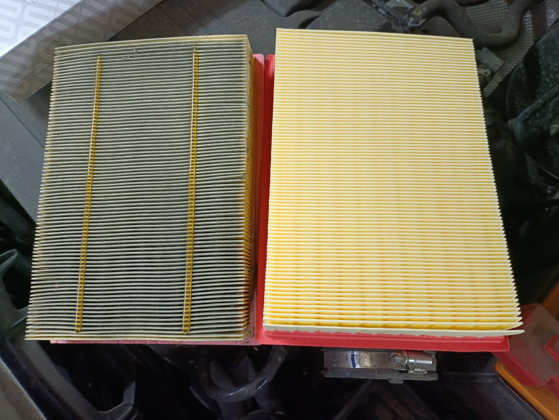

Фильтр на Filtron похож из шпаргалки у меня в БЖ, народ волновался, что на нем тоже нет клеевых полос…
Ну незнаю на счет улеевых полос. Меня все устраивает, свои функции он выполняет.
API SP прекрасно подходит для наших двигателей. Хотя Лукойл открыл линейку CN специально для китайских авто, и судя по тестам, там действительно есть отличия в составе масла. Но вот этот маркетинг для дилетантов, с надписями для европейских, для ваг, для японских или как у вас DIESEL, хотя стоит допуск для бензиновых… такой бред. Меня лично это тема отталкивает от применения Лукойла. Пока заливаю корейское не дорогое масло.
Тоже такое заливаю на межсервисе. Ещё его лил в ЕР-6 турбированный! У меня тоже спрашивали, почему в бензиновый двигатель лью, отвечал всегда, смотри допуски!😂
А в целом масло мне нравиться!
Почему для дизельных двигателей?
Нам же GC линейка подходит
А то что я залил не подходит?
Масло для дизельных двигателей написано🤷🏼♂️
Это называется маркетинг, вам дилер льет то чего не должно быть в вашем ДВС, а именно Chery Motor Oil 5W-40 ACEA A3/B4 (полнозолник) но вы же ездите как то))))

Также может применяться в бензиновых двигателях.
Что соответствует Chery Motor Oil 5W-30 API SN C2/C3

Я к примеру рад буду если мне дилер зальёт полнозольник 5w40.
Сарказм.
Sergey291192
Нужно смотреть на допуски.
