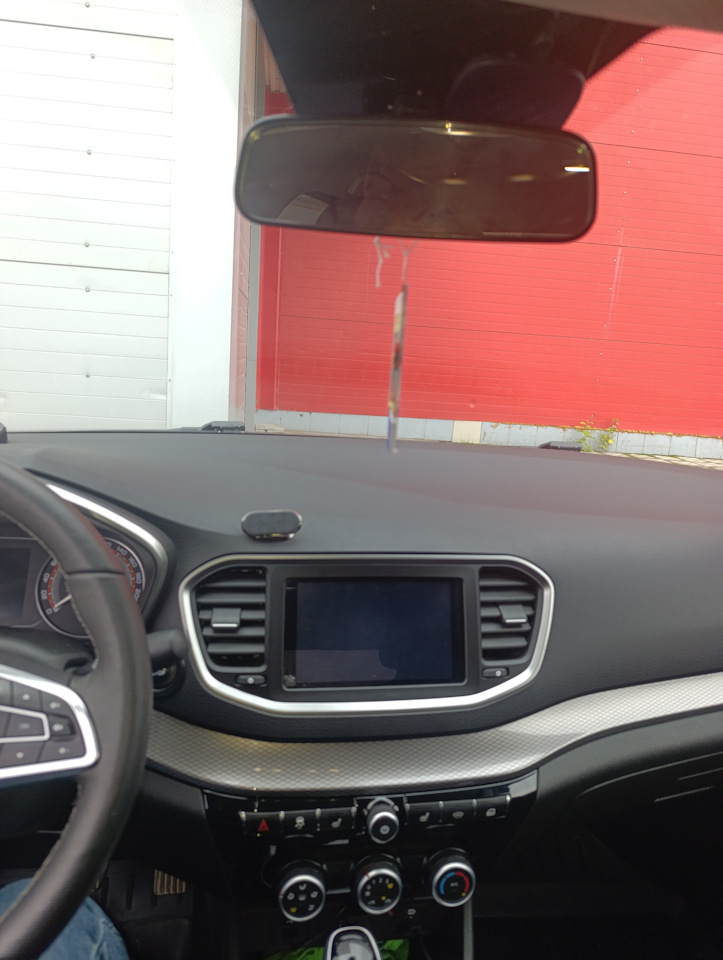

В общем стал обладателем westa ng вариатор 1.8 с убогой магнитолой enjoy которая совсем не звучит, мне это крайне надоело .
Думал по началу поставить китайскую магнитолу, потом почитал что еще не обходим cambus для работы штатной камеры, плюнул на это дело.
Поковырявшись в инете нашел информацию о коробочках на андроиде которые подключаются по проводу через Car play или через АА, стоят они дороговато от 10000 и более которые не тупят .
Полазив на авито нашел отличную приставку за 6500 carlinkit tbox plus 8/128, купил .
В общем не могу я вставлять в текс картинки посмотрите все разом )
Подсоединил по Карплей и начал ковырять настройки, установил много разных программ для улучшения звука и добился того для чего я все таки это затеял, нашел шикарный эквалайзер, который не искажает звук и скажу сразу магнитола заиграла раза в 2 громче, это просто небо и земля, звук четкий шикарный, конечно нужно поковырять в настройках эквалайзера что бы добиться всей полноты для своих ушей .
В настройках эквалайзер можно автоматически установить пункт — запуск с системой, что я и сделал, звук во всех приложениях усилился чего я и добивался .
На полную громкость теперь не ставлю — глушит, реально глушит !
По андроид приставки работает она от разъёма флешки, с момента включения магнитолы грузится за секунд 30 примерно, все функции андроида работают на ура, навигация, антирадары и т.д и т.п, в общем это не дорогой обход слабого звука и функций магнитолы, всем спасибо за внимание ., я теперь реально доволен )
Эквалайзер называется XEQ

А вообще я прилепил на 2х сторонний скотч за зеркало что бы не мешалась
А провод как?
Провод заказывал 3 метра, пустил через стойку и потолок, ничего не торчит и не видно

Мультируль работает с ним, не тупит. Звонить с телефона по bt тоже можно.
Да верно, лучше через android auto подключаться тогда штатный микрофон работает, через carpley только приставки

У вас телефон на андроиде, а соединили вы по карплей? Это как?
Это приставка может соединятся как по карплею так и по АА и по итогу будет все равно андроид на вашем дисплее
Это как, у меня только карплей есть возможность выбрать.
Через файлик на флешке, можно переключится на АА
Я правильно понимаю, что использовав файл на флешке подключение идёт как АА, но интерфейс остаётся чисто андроид. То есть видно все приложения установленные на данную прибуду?
Да все верно, файлик нужен для переключения режима
