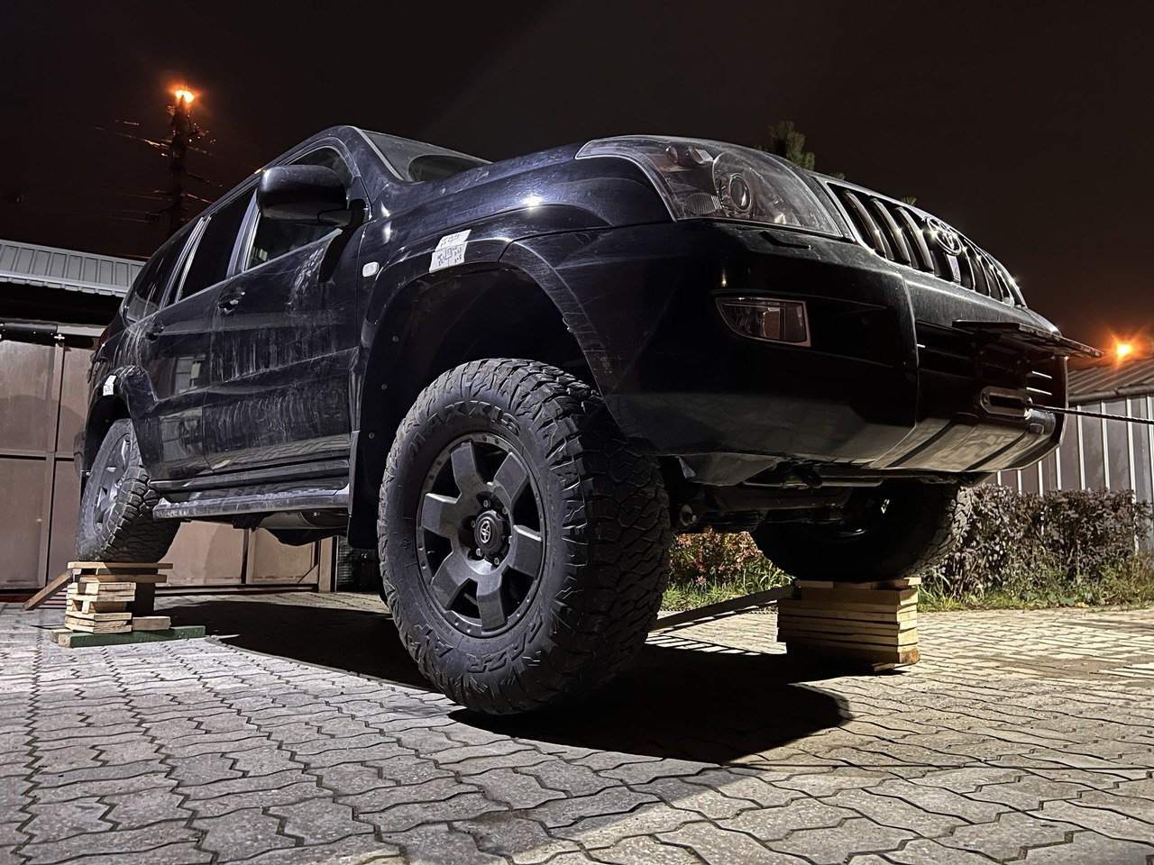

Еще до покупки автомобиля начал изучать вопрос по поднятию машину и прикидывать варианты. В процессе наткнулся на крайне познавательный канал www.youtube.com/@TinkerersAdventure Парень очень хорошо и доступно объясняет работу подвески у прадоподобных платформ. Все дальнейшие рассуждения основаны на видеоматериале с этого канал. Крайне рекомендую к ознакомлению тем кто знает английский, в частности вот эти два видео:

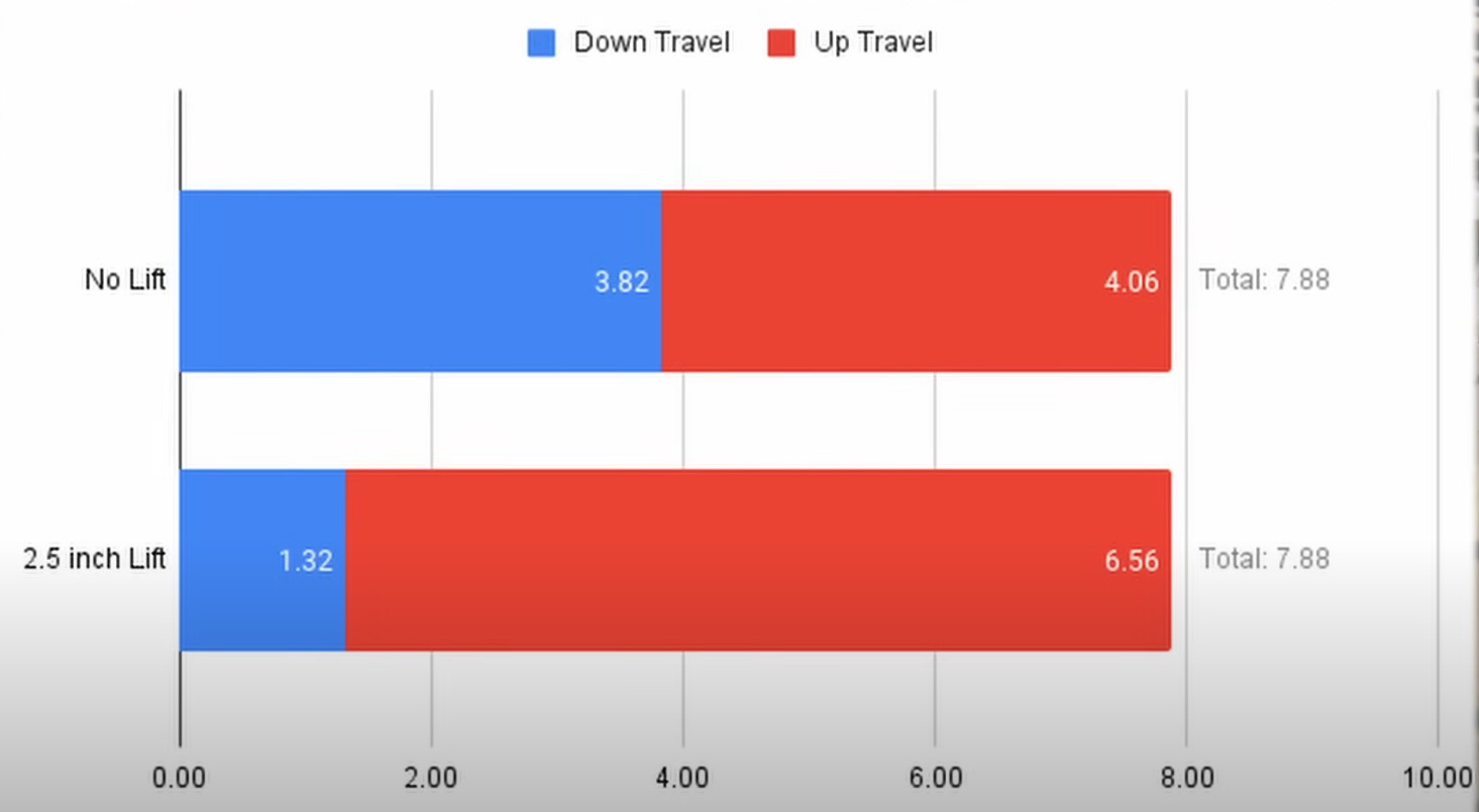

Каков же тогда будет оптимальный лифт? Суммарно у нас 7.88 дюйма хода передней подвески. Каждый дюйм лифта забирает у нас дюйм отбоя. При лифте выше 2х дюймов у нас уже остается кратно меньше хода на отбой.

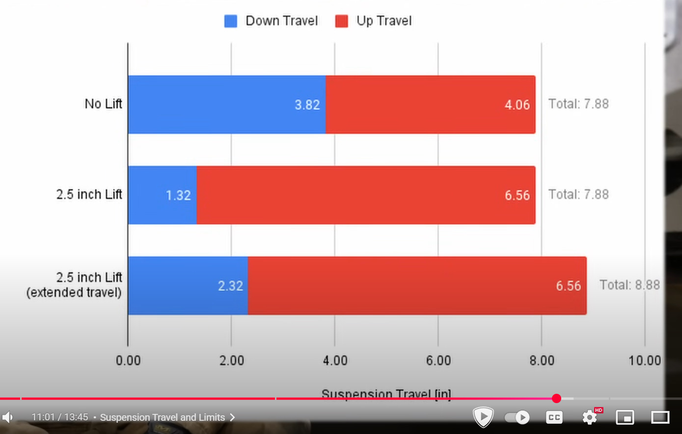

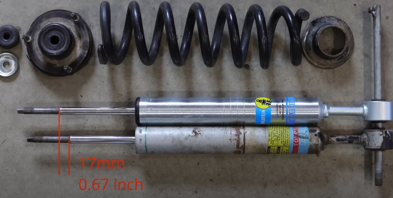

Такое сокращение хода на отбой не только ухудшит артикуляцию, но и уменьшит комфорт при езде по грунтовке, ямам, лежачим полицейским. При прохождении ямы у подвески банально не хватит хода и она будет отбиваться об отбой амортизатора, постукивать. Для решения этой проблемы производители лифт комплектов как правило поставляют амортизаторы увеличенной длины (Подробнее

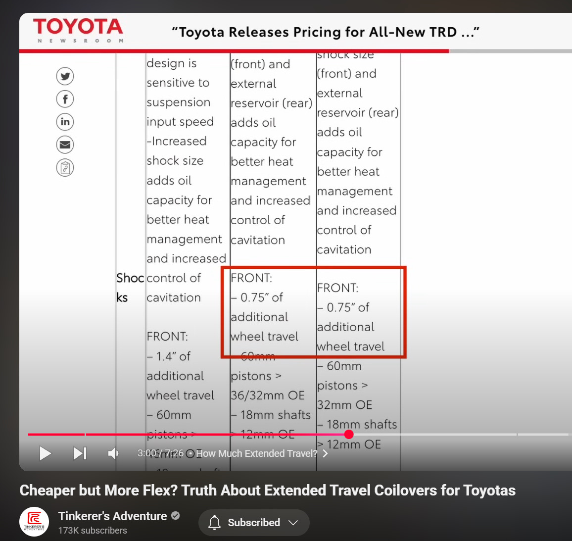

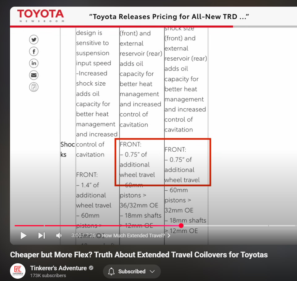

Т.е. можно лифтануть на 1.24 дюйма и ход на отбой будет штатный! Общий ход станет в таком случае не 7.88, а 9.12. Мое мнение, что в целом можно еще немного пожертвовать отбоем и довести весь лифт до 2х дюймов. Тогда на отбой останется еще целых 3.1 дюйма. При штатный верхний рычаг все еще не будет уходить в излом на полном отбое, а угол ШРУСа в нейтральном положении будет не сильно большим. Сама же Toyota в своем TRD подразделении комплектует такомы удлиненными амортизаторами на 0.72 дюйма. Т.е. сами японские инженеры подтверждают лифт в 0.72 как безопасный.

Итого, для себя я остановился на комплекте из амортизаторов + пружин. Не хотелось брать откровенный шлак и ноунейм, но и платить баснословные суммы за топ комлпекты (BP-51, King, Fox) не хотел. Эти топ комплекты с выносным бачком скорее идут для тех кто хочет конкретно гонять и прыгать по грунтовке, пустыням. Из среднего класса у нас в России выбор не велик, OME, Tein, Ironman, мб еще какие. Первые два поставляют нитрогазовые неразборные амортизаторы, т.е. в случае поломки — на выброс. У последних же есть интересная линейка в виде Foam Cell Pro, которые используют одноименный материал Foam Cell для устранения кавитаций и не используют дополнительный газ. За счет этого они полность разборные и ремонтопригодные, что меня и подкупило. Так же сами амортизаторы значительно крупнее и толще стоковых, за счет чего лучше охлаждаются и дольше остаются эффективными. А с учетом того, что у нас в городе есть их представитель то мой выбор пал на них.

у вас картиночка, где тотал тревел 7.88" в стоке и с 2.5" лифтом — это как я понимаю, общий возможный ход подвески на рычагах до отбойника, без аморт. стойки с пружиной, без стабилизатора. так что 9" вы там никак не получите, не раскатывайте губу))
со стабилизатором — ход 3.7" (это у него же видео FJ Cruiser замерял) со стабилизатором и 6.0" без стабилизатора.
я на +-2" лифте замерял ход передней подвески, с полной артикуляцией (полная диагональ с вывешиванием одного переднего и одного заднего колеса, это немного отлично от того, как он мерил) там вышло около 6" со стабилизатором.
и не у всех общедоступных производителей амортизаторы с увеличенным ходом, точнее они у единиц))) KYB, Ironman да и все))) всеми обожаемый ОМЕ размеры пуля в пуля с оригиналом.
Нет, это именно, что сток хода. Вот в том же видео другой график уже с удлиненным амортом (Ironman). Понятное дело, что это без стабилизатора, либо когда оба колеса ходят вверх/вниз.
