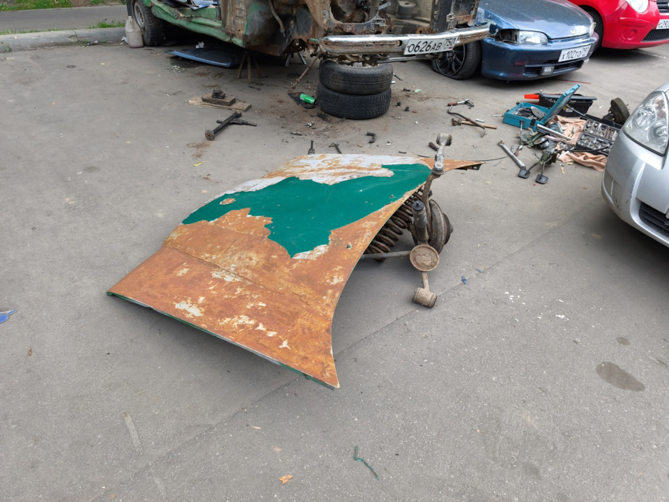

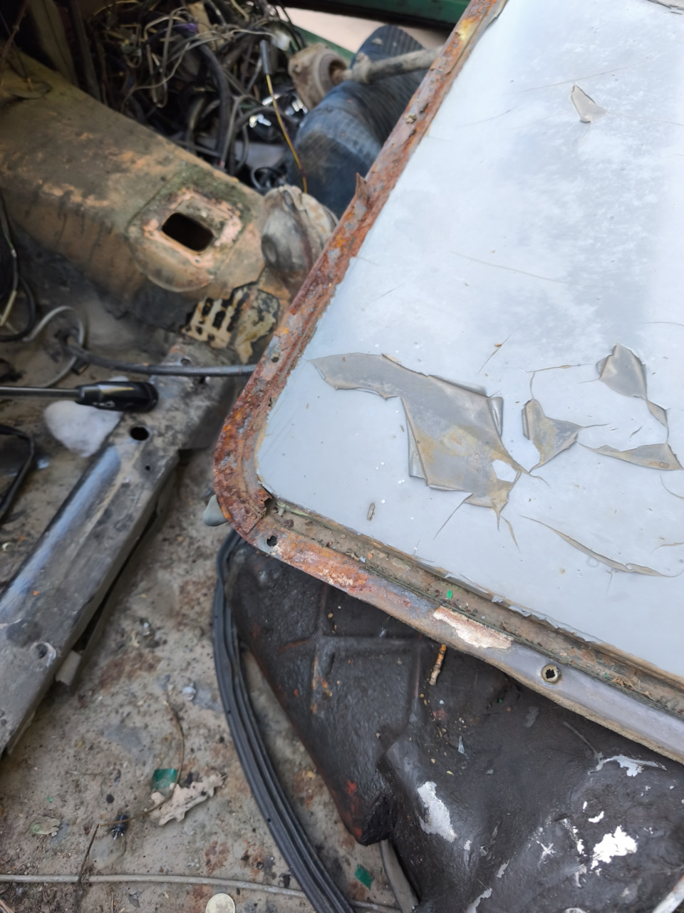

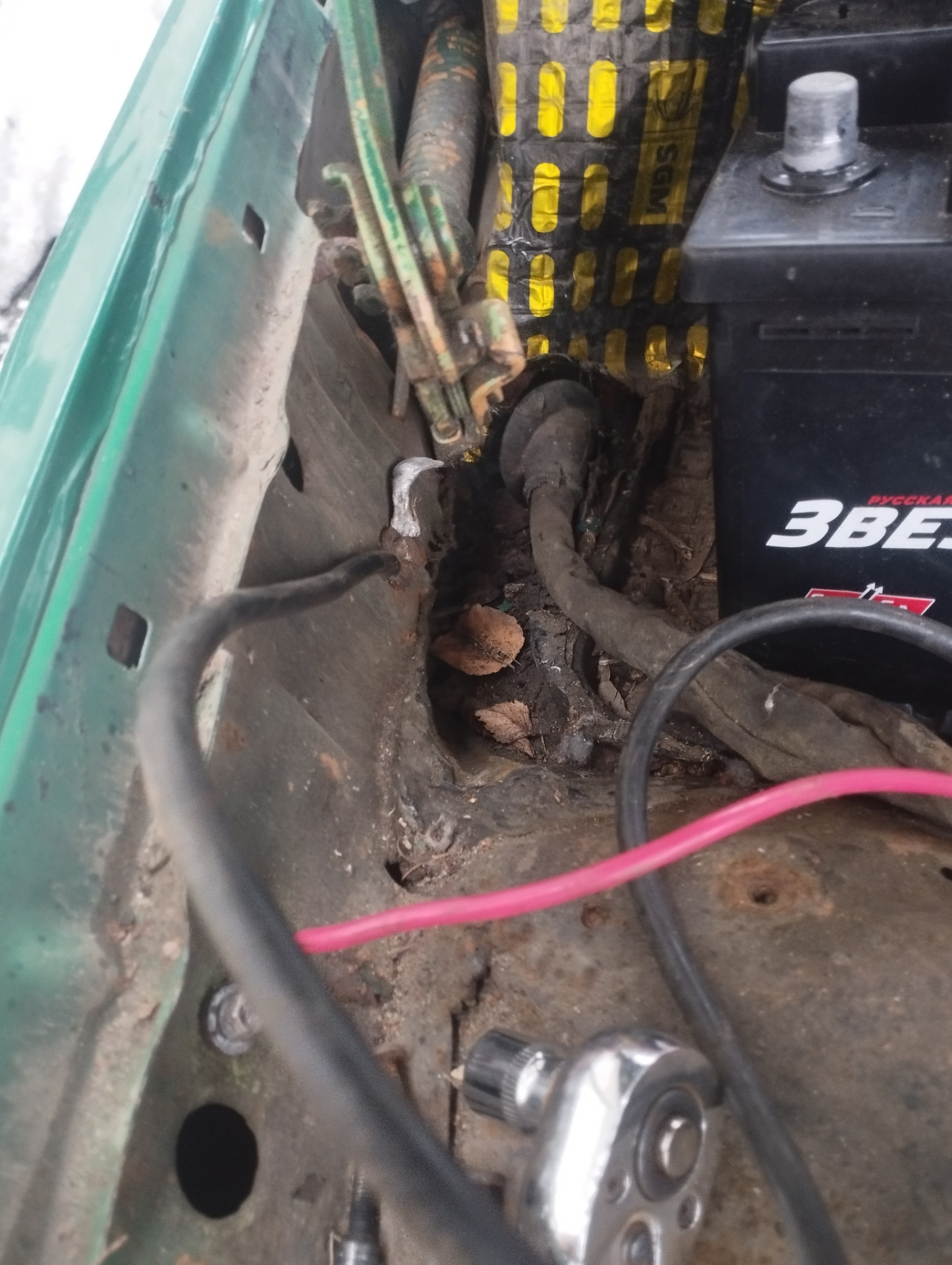

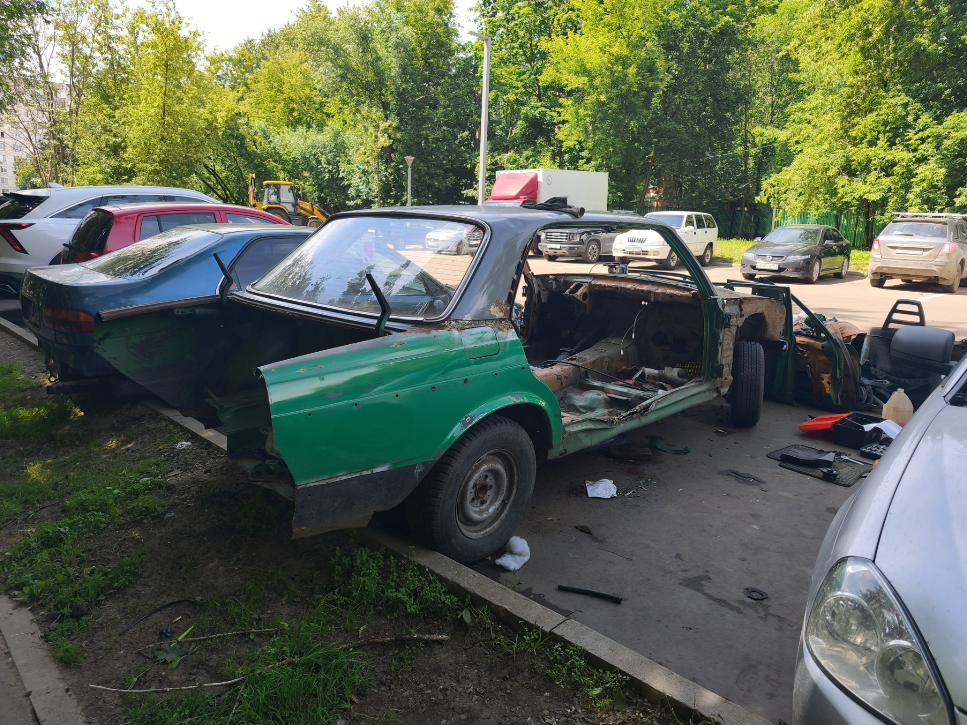

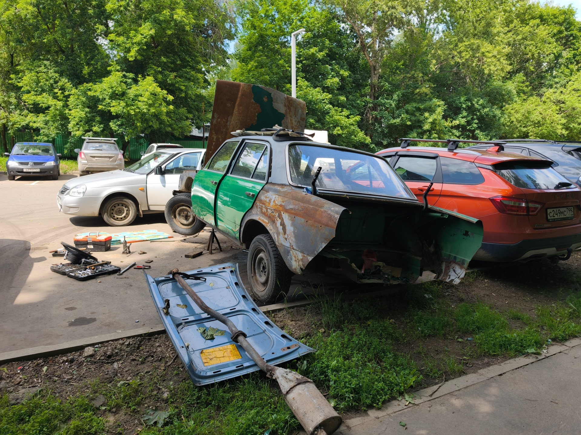

Итак, подведу предварительно итог.

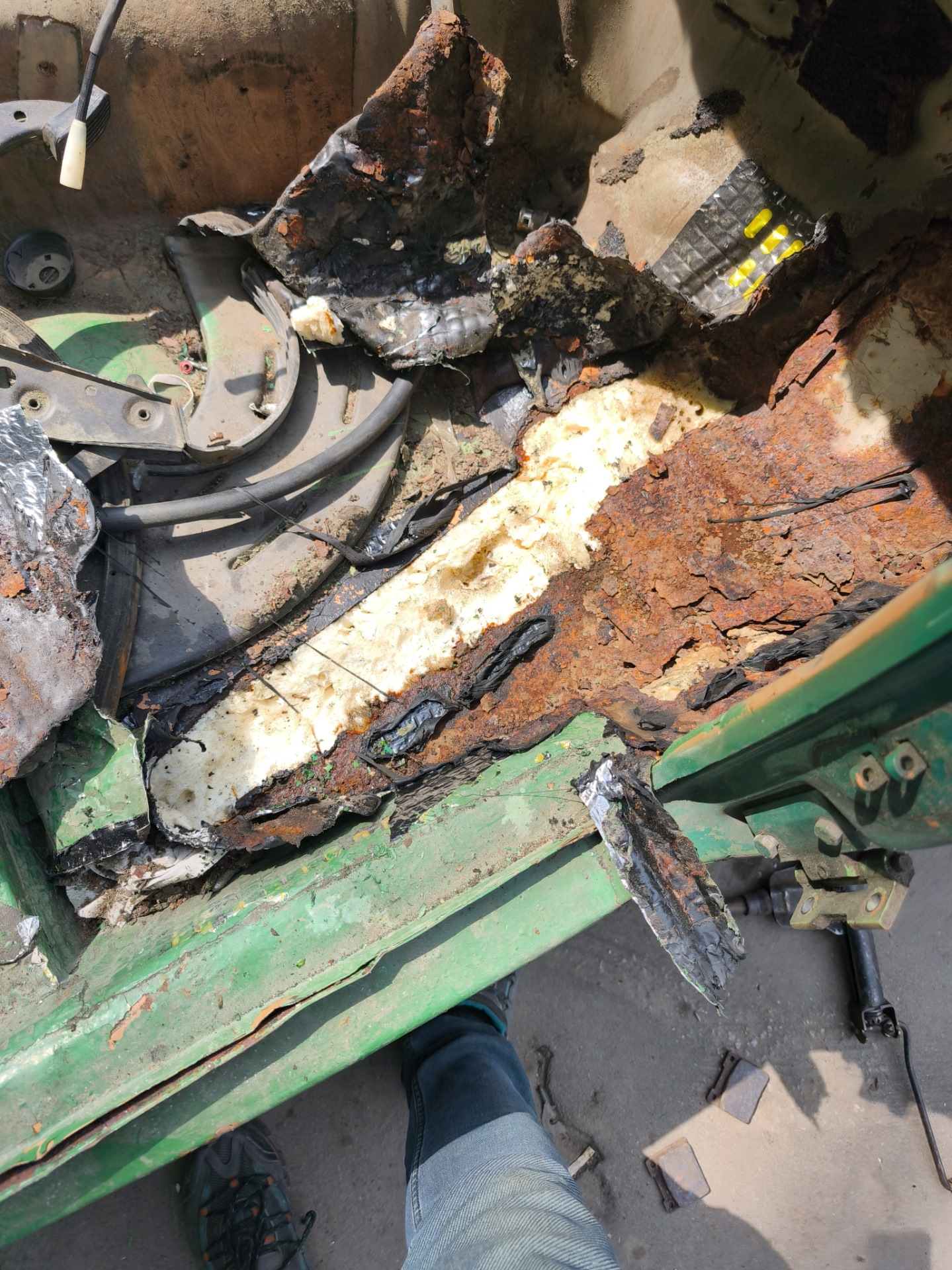

Машина была куплена мной спонтанно сначала ради кузовни и других ништяков, на самом деле с первого взгляда казалось, что вроде машина вполне ничего, просто не доделана и оказалась брошена на произвол судьбы в гаражах, но с каждым разом погружаясь все глубже и глубже в его внутреннее состояние я понял, что машина когда то очень сильно сгнила по кузову, так ещё и была совершенно отвратительно во многих местах сделана — монтажная пена в днище и лонжероне, вместо лонжерона швеллер и в нем пена, как и в целом в днище справа, сзади уже стал постепенно отваливаться подрамник, места крепления уже сгнили и грозились отвалиться, но ладно все это, как бы мне не привыкать сталкиваться и возиться с таким хламом за бесценок, но надежды на возможное восстановление документов которые у него отсутствовали, а потом при его перегоне и дальнейшем осмотре всего стало понятно, что машине к сожалению не жить, не питайте иллюзий — вся подвеска стучала и разваливалась буквально на ходу, мотор работал с перебоями из-за убитого карбюратора и криво выставленного зажигания, проводка и вся электрика работала через раз или не работала вообще, при разборе все 4 пружины рассыпались ибо оказались сломанными, шаровые опоры дышали на ладан, торсионы передней подвески тоже постукивали, люк протекал и открывался очень плохо, единственные хорошие моменты — он несмотря ни на что добрался до последнего своего места все же самостоятельно, да у него отличная коробка передач, тормоза, отличное рулевое со штатным ГУРом, что не всегда как я понял вообще встречалось на ранних 123, у него хорошая навесная кузовня которая пойдет на мой белый мерс, но все таки увы — взвесив все за и против, несмотря на все свои достоинства и вообще так то все же возможно было и восстановить документы увы, решение было принято его разобрать, ремонтировать его долго и недёшево, что уж говорить про бюрократию, поэтому покойся с миром Мерседес.
