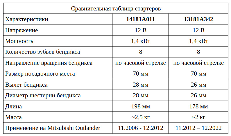

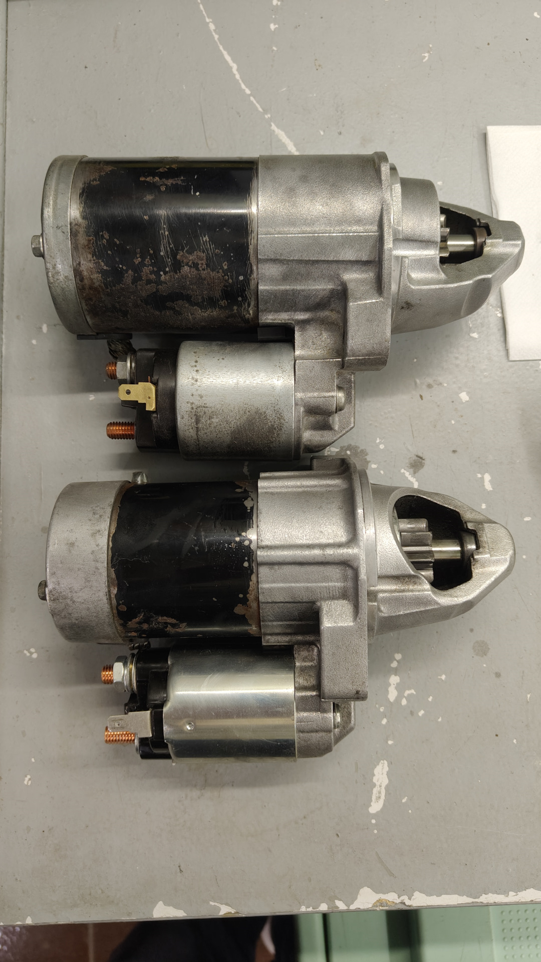

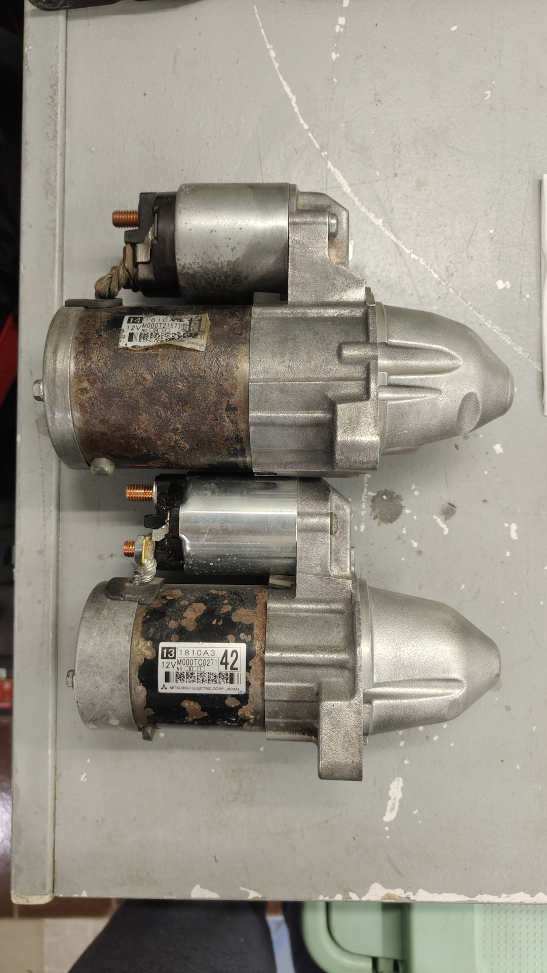

В апреле 2025 года был приобретён стартер модели 14181A011 в Челябинске.
Продавец утверждал, что стартер подойдёт для Mitsubishi Outlander 2018 года с двигателем 4B11.
Стоимость стартера составила 6500 рублей, доставка — 1052 рубля.

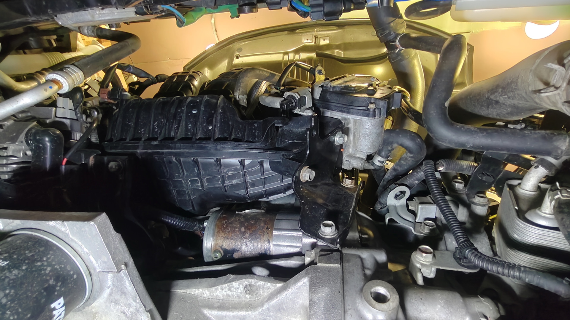

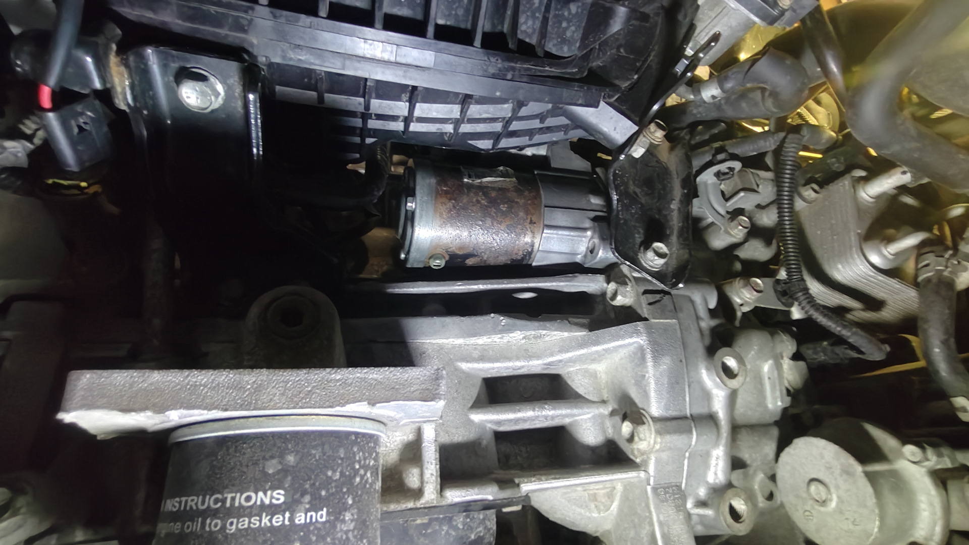

В июле 2025 г. произвел замену со снятием впускного коллектора, увы по другом у меня не получилось произвести замену.
Комментарии 2

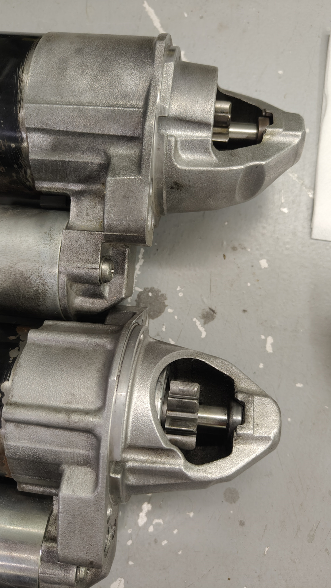

У меня по гарантии в свое время заменили на 205-й
У них же окошки под шестерню разные. Грязь залетать буде…
