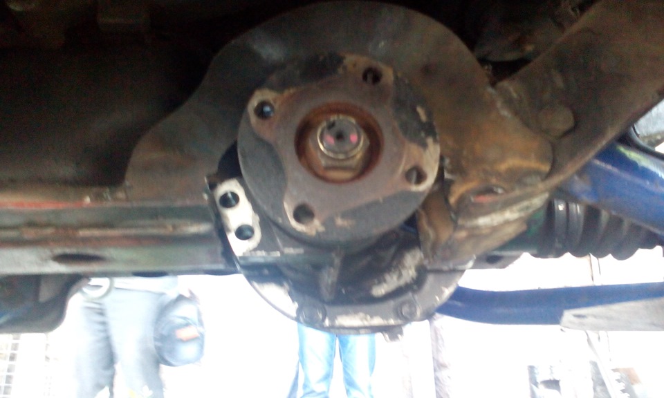

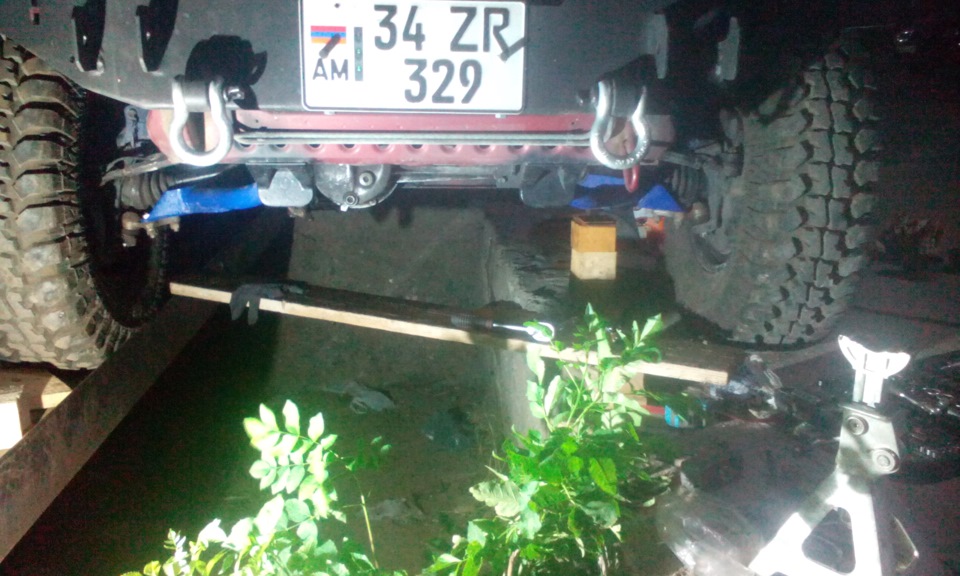

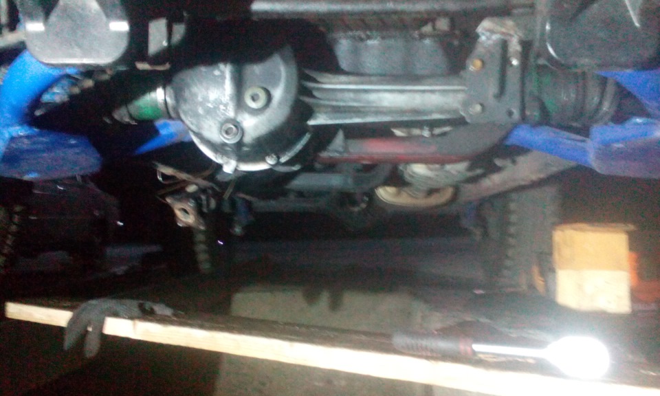

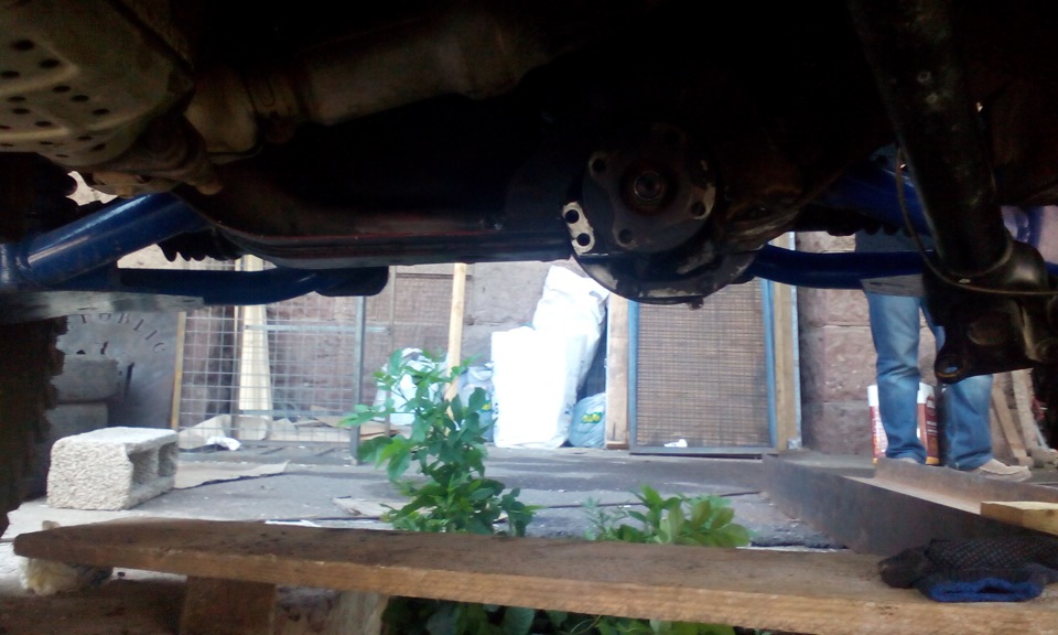

1) уже опустил редуктор (с помощью резки траверса) удлинив кронштейны и смастерил заднюю подушку для редуктора
