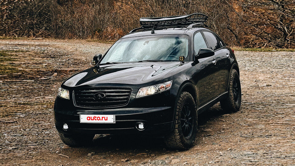

После проезда сложного участка пути, я пропускал встречный транспорт и после чего не смог тронуться.
Загорелся чек, на приборке где показывает передачи — пустота.
Тахометр не реагирует на нажатия на газ, но мотор ревёт при нажатии на газ.
Сразу начал грешить на коробку, раздатку, редуктор) да на всё подряд)
В итоге подключился через OBD разъём, оказались ошибки U1000 и U1001, какой то из модулей, а скорей всего имобилайзер потерял связь с CAN шиной.
Пока сканировал автомобиль, записал короткое видео дороги впереди.
Что интересно, проезд самого сложного участка дороги, видеорегистратор почему то не записал.
Просто куда то пропали целых 10 минут.
Возможно это было связано с проблемой с CAN-шины.
Сбросил ошибки и никаких проблем в пути больше не возникало.

Круто 👍👍👍 В прошлом году тоже пытался подняться, поехал с женой на фыксе. После поселка проехал по грунтовке до первого сложного места и встал ровно как и ты с такими же симптомами. Ехал на D, когда надо было на 1 передачи, это я уже потом понял. Постояв минут 15 а может и 30, завел машину и вуаля коробас ожил, но мы решили развернутся так как ехали одни и уехали в Туюк))) Но в этом году думаю обязательно подняться. Благо железная защита всего дна есть)))
Удачи ! финику это по зубам :)
интересно, а какие конкретные коды ошибок были?
На панели приборов никаких ошибок не было, просто отключился значок акпп и машина перестала ехать в перед, но задняя скорость работала.
та же херня.
но у меня это ошибки u1000 и 1001
can шина.
Учитывая что по ней ошибки уже жавно горелич и коробку я уже менял.
Кажется дело где то в массе которая приходит на кузов, и не факт что масса коробки.
А вы после ошибок разбирались с их источником?
Так я же написал что ошибок не было)))
Сорри…проморгал.
А после этого случая ошибок больше не возникало?
Так как сисптомы у нас одинаковые, я думаю ошибка там была такая же по шине, а не перегрев коробки или что то такое
Ошибки не выскакивали, поднимался два раза на Медео и на Ассы и всегда перегревался. У друга тоже финик мы вместе на на Медео в одном и том же месте перегрелись))) ошибок у нас не было, просто остыли и поехали дальше
после перегревов вы меняли радиатор и тд ?
Только основной, у меня в бж есть
Em-D
да я понял что не выскакивали :)
но по факту ведь проблема была.
А у меня выскочили ошибки и симптомы с вами одинаковые
