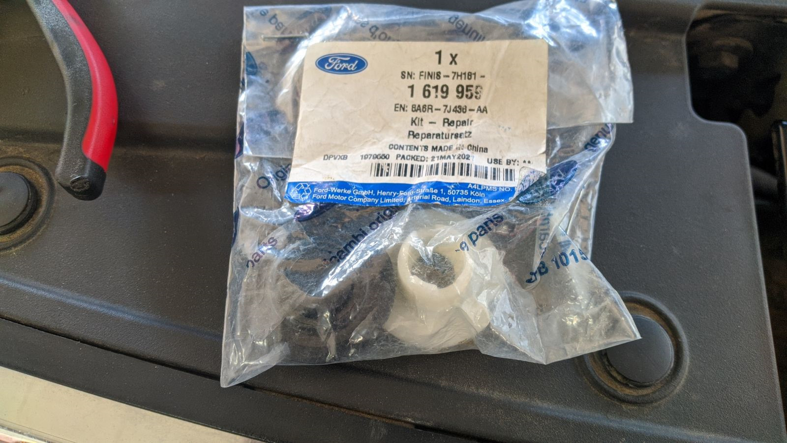

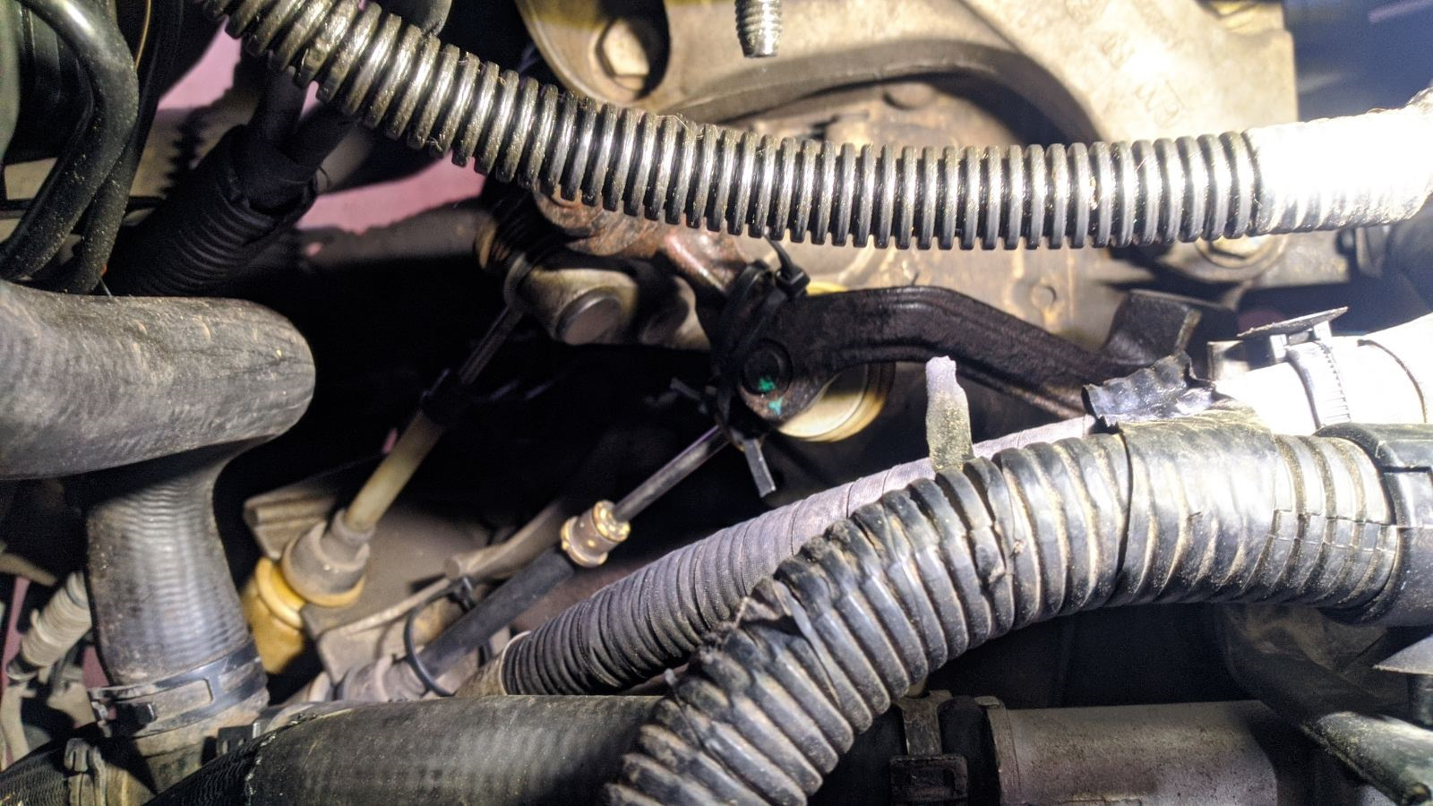

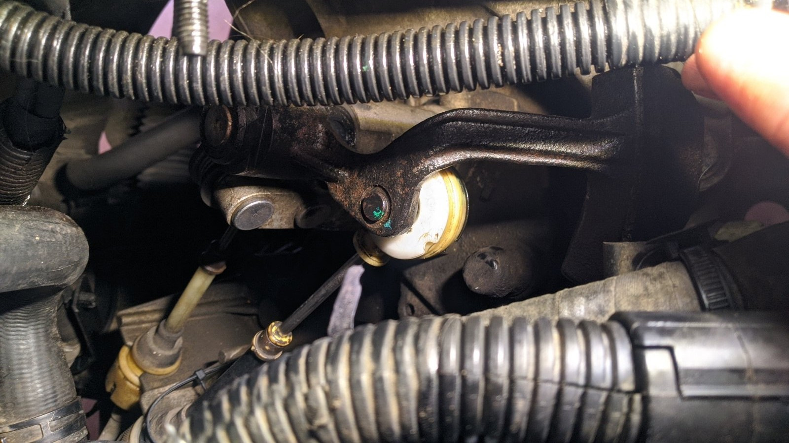

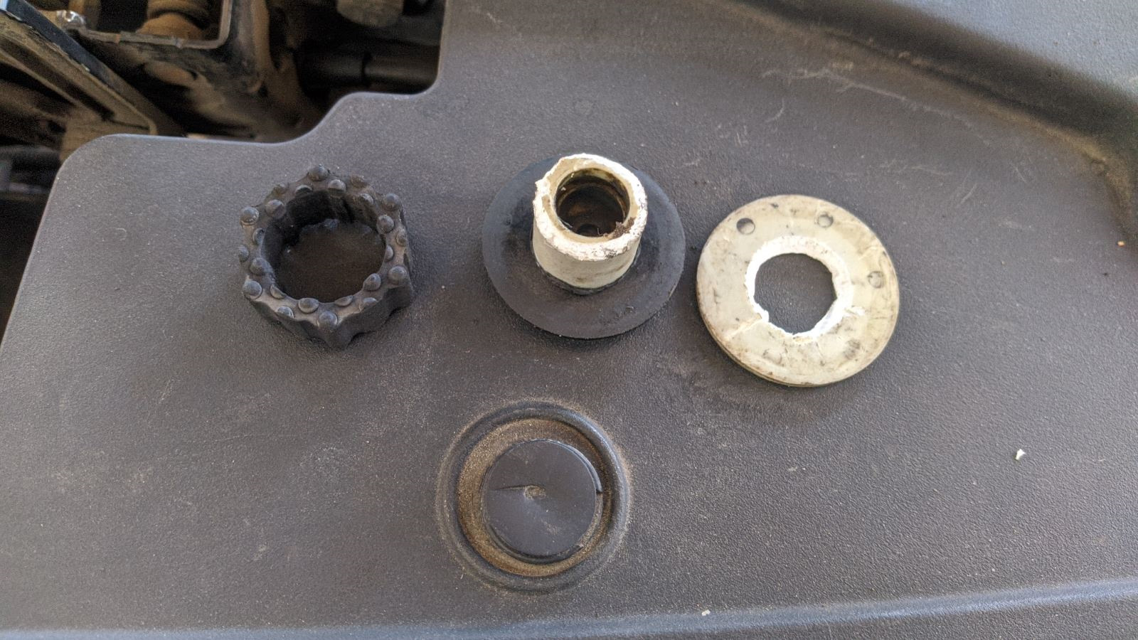

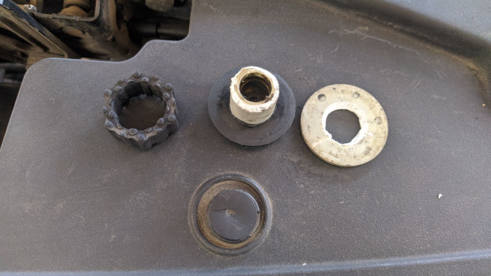

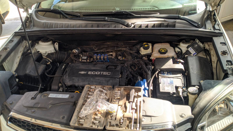

Как я уже писал ранее, Арнольда настигла очередная врожденная болезнь, а именно износилась втулка крепления троссика КПП на его рычаге переключателя.

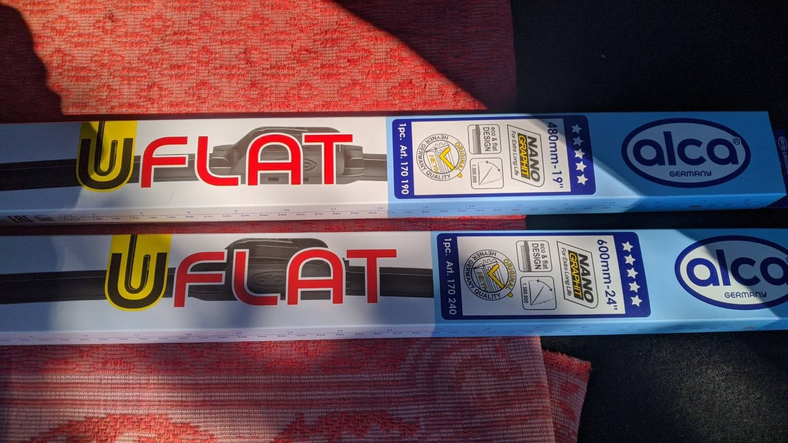

Как и многие, накинул на втулку ручага пару хомутиков, что бы иметь возможность передвигаться на машине.При попытке снять старую втулку — она разволилась. Оказывается она не разборная, потому GM и не продаёт для этого узла ремкомплект.Зато нам на встречу пришел Генри Ford))Собрал узел переключателя с новой втулкой и вуаля, всё работает как часики.Еще прикупил новые щетки стеклоочистителя, на этот раз безкаркасные ALCA. Я думал это ультрабюджетная марка, но они мне нравятся больше чем именитые гибридные HEYNER.АЛКАщётки встали как родные и чистят хорошо, и не скрипят как гибриды.Близился срок прохождения ТехОсмотра, а для этого необходимо выполнить проверку газового баллона. Попутно заменил фильтра на ГБО.Отслюнявил пару тыщ и получил заветные бамажки.Пробег на момент прохождения ТО.Скоро (13го июля) очередная годовщина нашей с Арнольдом дружбы. За последний год он меня многократно выручал, я возил на нём всё что только мог себе позволить купить.Поздравляю его и себя, и надеюсь следующий год будет более успешный и мы с ним попутешествуем!
Комментарии 3
Сколько ремкомплект от Форда обошёлся ? Помню брал за 400 руб. Сейчас 2500-4000🤣🤣🤣🤣
Да я тоже брал давно, тогда стоили дешево, а сейчас вижу что где то по 40$ просят за кусок пластмассы((
Ого, не поверил, проверил и офигел
