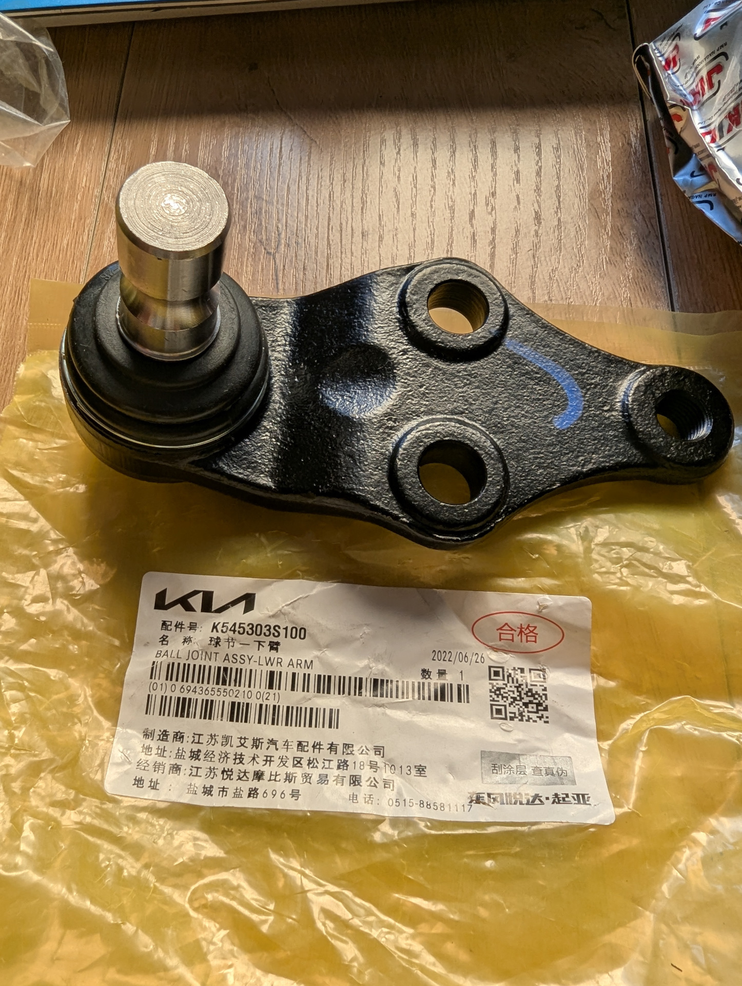

Накрыли мысли о том, что практически всё поменяно, кроме передней подвески.
Заехал на ямку, посмотрел, втулка уже рвется.
Да и так бывает слышно когда едешь, что пора уже обслужить, всё-таки 11-ый год машине, 203 тысячи пробега.
Заднюю менял всю, кроме пружин, на 169 тысячах.
Заказал в Exist, все запчасти только по направлению от проверенного поставщика (позиционируют как оригинал). У них же покупал три подушки на мотор и коробку, также от проверенного, детали четкие, качество порадовало. Ощутимые вибрации ушли!
И так что купил,
Опора шаровая передняя нижняя
54530-3S100 — 2шт.
Сайлентблок (передний) переднего нижнего рычага — 2шт.
54551-3X000
Сайлентблок переднего нижнего рычага, задний — 2шт.
54584-A2100
Втулка переднего стабилизатора
54813-3S110 — 2шт.
Стойка переднего стабилизатора
54830-0U000 — 2шт.
Общая сумма 10888 рублей.
Запах нормальной резины, цвет везде матовый, шрифты ровные и чёткие. Я конечно не эксперт, но при осмотре подозрений не выявил, как то было спокойно на душе.
Заменители не предпочитаю. Заднюю подвеску также менял, на оригинальные детали, повезло, всё работает, всё живое.
Через месяц будет демонтаж /монтаж выше перечисленного. По прошествию пробега по честному буду дополнять информацией, живые хорошие сайленты и всё прочее попалось или нет! Может кому будет полезно!

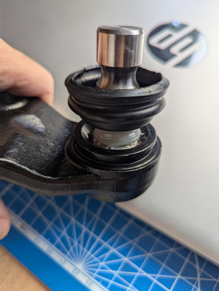

Насчёт шаровых опор. Приобрел такие же по 2950р, сомнения оригинал или нет. Как у вас ходят в итоге? смазки маловато
Шаровые вернул в магазин, мои оказались живыми. Задние сайлентблоки передних рычагов оказались туфтой, хотя exist бил себя в грудь что это оригинал. Через три тысячи пробега начали рваться.

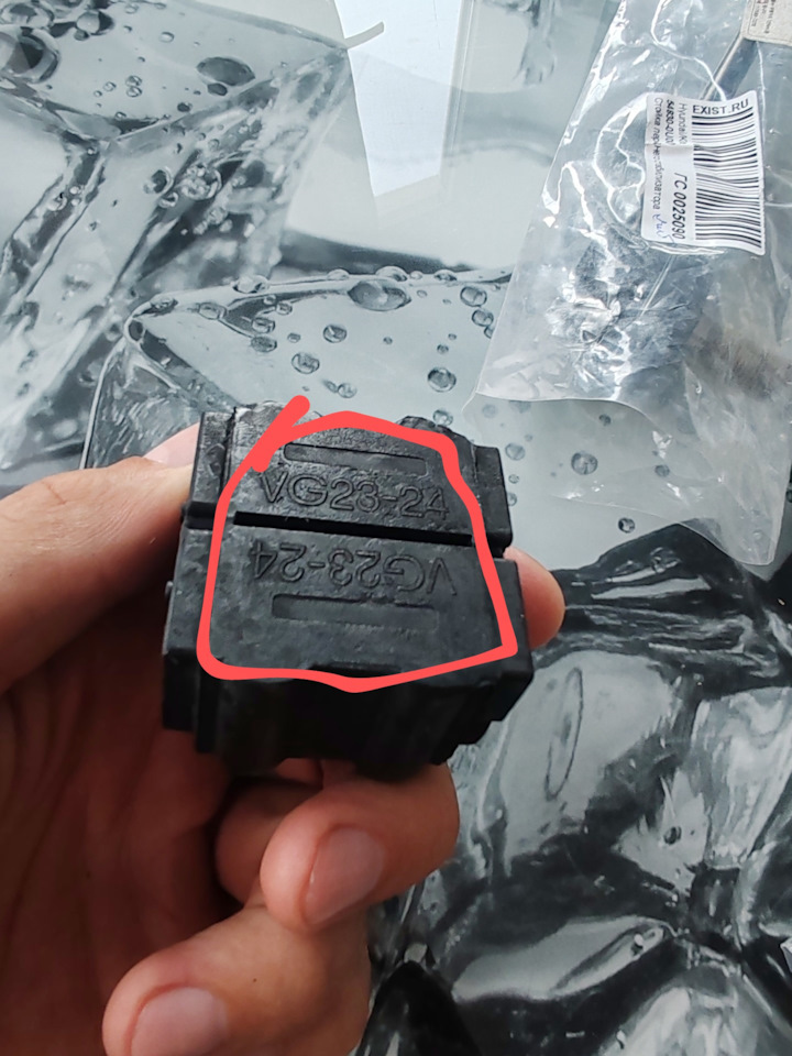

Да действительно, втулки стабилизатора левак. Купите правильные
Кто знает, тот знает.
JeeGan056
Вот с ними тоже случилась ситуация. 2 раза заказывал у разных поставщиков в автомагазине. Присылали без вставки металлической и шрифт наружу. В итоге взял Jikiu. Там и пластины есть и втулка сама по себе весит, как две "оригинальных". Ну и цена, соответственно, на 30% выше за штуку

Втулки с металлом? Судя по маркировке которая не вдавлена, походу подделка. Заказывал, пришли как на фото, отказался.
Jikiu BL13025 идут с металлическими пластинами и по весу они тяжелее, чем тот оригинал, что сейчас продают. Передние у меня найти так и не получилось. Задние пришли сразу, как положено
Есть ещё такие с металлом 10K2939, fiestroco
Знал бы, взял их) В 2 раза дешевле Jikiu)

Поставили уже? Норм встали? Диаметр внутреннего отверстия не мерили?
Буду ставить сегодня. Не мерял, но в машине лежат. Если принципиально, могу замерить
Если можно, замерьте🤝
18 мм внутренний диаметр
Спасибо
Не за что. Я вот теперь сижу и думаю, какой же у меня на самом деле диаметр заднего стаба, т.к. их, по информации драйва, ставилось 3 типоразмера. А заказал я туда просто оригинальные втулки, которые идут по каталогу

Получается, что по диаметру не встанут они. Внутренний диаметр у Jikiu 20 мм, а стаб у меня 21,5. Fiestroco вы ставили? Диаметр внутренний какой у них?
Ещё нет
pamba
Без металла, я даже не знал о таком важном нюансе. Спасибо 🙏🤝. Буду искать такую.
