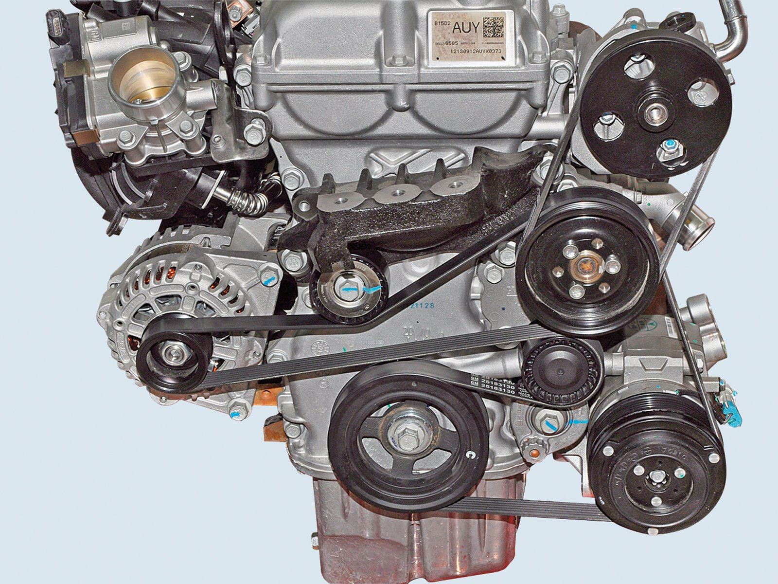

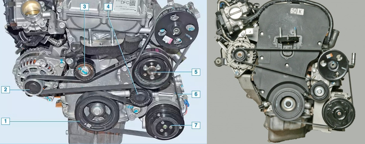

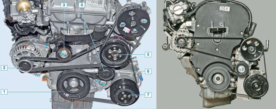

На Лачетти такой же длинный ремень, а муфты нет. Натяжитель не дёргается. Но, как говорится, наши руки не для скуки :)
Ремень у Лачетти похож, а вот работает он совсем по-другому. На Джентре на ремне, помимо всего того, что и на Лачетти, висит еще и помпа.
А вот помпа, будучи раскрученной до каких-то приличных оборотов, будет затормаживаться гораздо медленнее, чем насосы ГУРа и кондея, за счет вязкости потока протекающей через неё жидкости.
Вообще надо будет покрутить двигатель и посмотреть, что там происходит со вклинившей и с работающей муфтой.
Каким боком муфта генератора относится к помпе. Тогда уж и на помпу надо ставить обгонную муфту. Муфта на генераторе относится только к генератору, чтобы при сбросе газа, ротор не тормозился резко и больше ни к чему.
