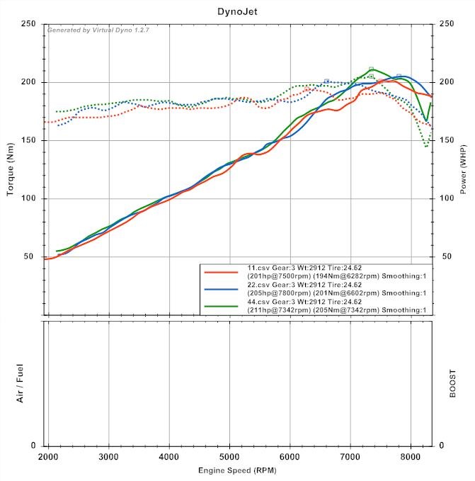

Ну что ж, сегодня вечером скатался позаписывал логи, дабы сравнить есть ли вообще приход от всего этого.

Напомню что на стоке это все выглядело примерно так:
Программка виртуал дино на основе логов разгона 50-130 составляет график мощности мотора, при введении правильных значений массы, передаточных чисел и тд и тп информации об авто, цифры получаются достаточно точными как пишут в интернете) По логам разгон 50-130 занимал ровно 9 сек.

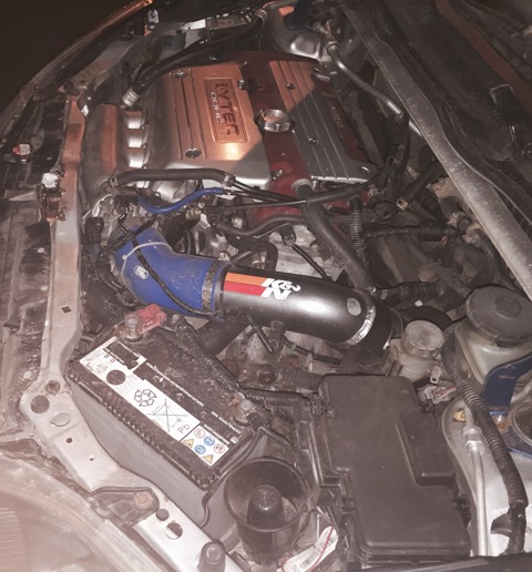

Со впуском получилось следущее:
Прибавка есть и в пиках составляет аж 11 кабыл, в это конечно не верится, но прибавка есть, и это самое главное. Разгон 50-130 по логам теперь составляет 8,2 сек. улучшение почти на целую секунду, что очень даже не плохо! Вообще фара реально работает) Нужен нормальный выпуск!

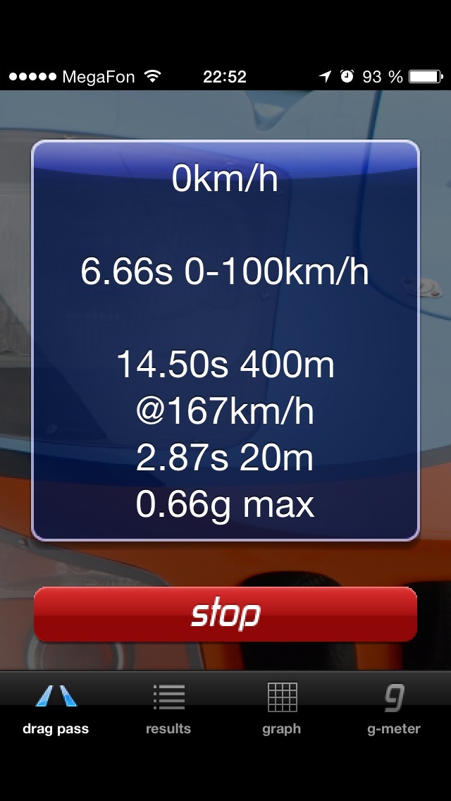

Так же посмотрел разгон 0-100, 6,7 сек по логам и программка на телефоне показала тоже самое.

здесь хондаверт уже настроен?
Сток прошивка, настройка еще больший результат дала бы.
