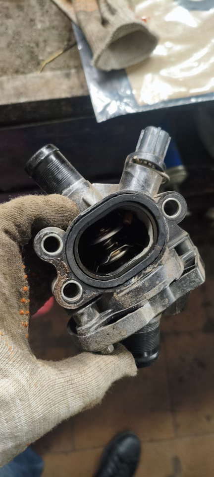

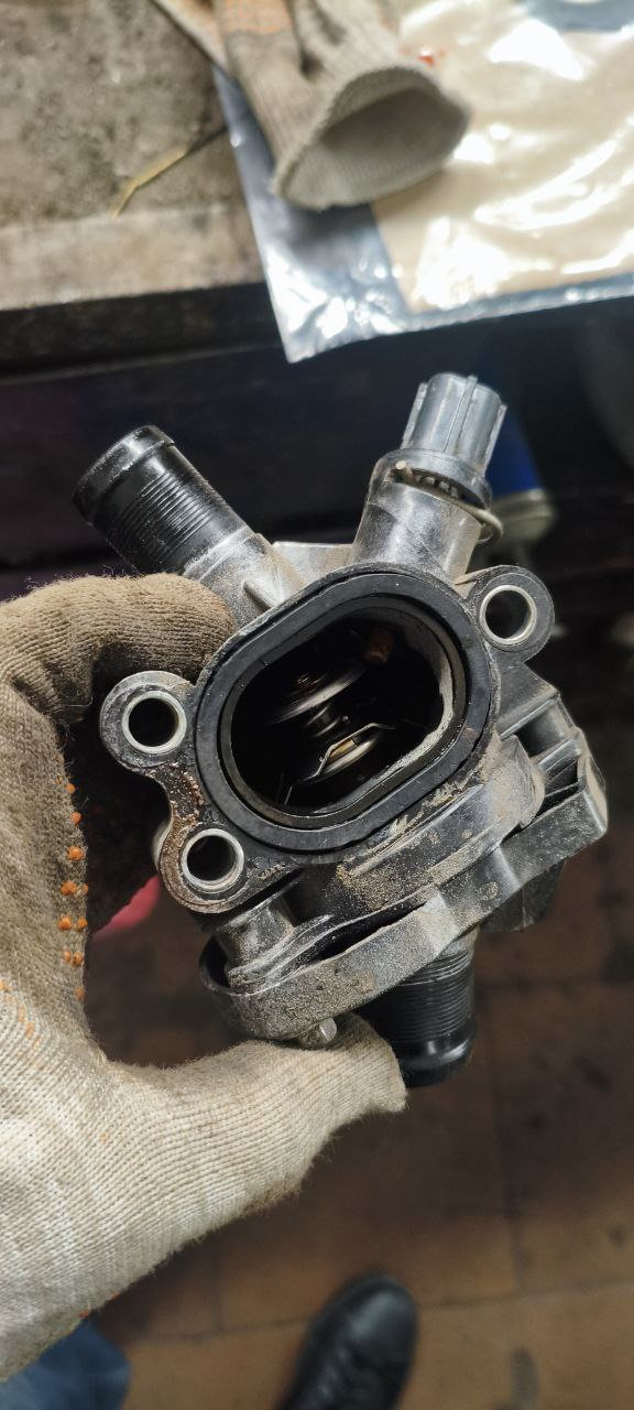

Далее решил заодно махнуть термостат, вынося мозг Александру hasesanches
Корпус был приобретен китайский алюминевый, дополнительно прокладка между корпусом и двигателем (китайская чтото не понравилась)
и другая вставка на 82 градуса.
Tama WV5482B ТЕРМОСТАТ
и Elring 340040 ПРОКЛАДКA
+ покупаем шайбу увеличенную для замены тарелки на термостате
выкручиваем термостат (один болт даже особо не был закручен)
и примеряем шайбу:
вполне нормально легла.
далее снимаем стопор и тарелку на новом термостате, переворачиваем пружину, надеваем шайбу и стопор
прокипятил термостат — на 82 он пошел на закрытие, вставил в корпус закрывает нормально отверстие.
снимаем старый и ставим новый:

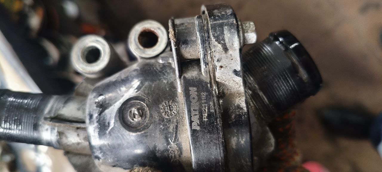

термостат уже был меняный и стоял Patron

какой антифриз? в термосе старом не было никаких отложений? я когда свой менял термос прям чистенький был
Антифриз такой
Stilet171
антифриз был залит такой же до этого
термостат вроде обычный, ничего криминального не увидел внутри
