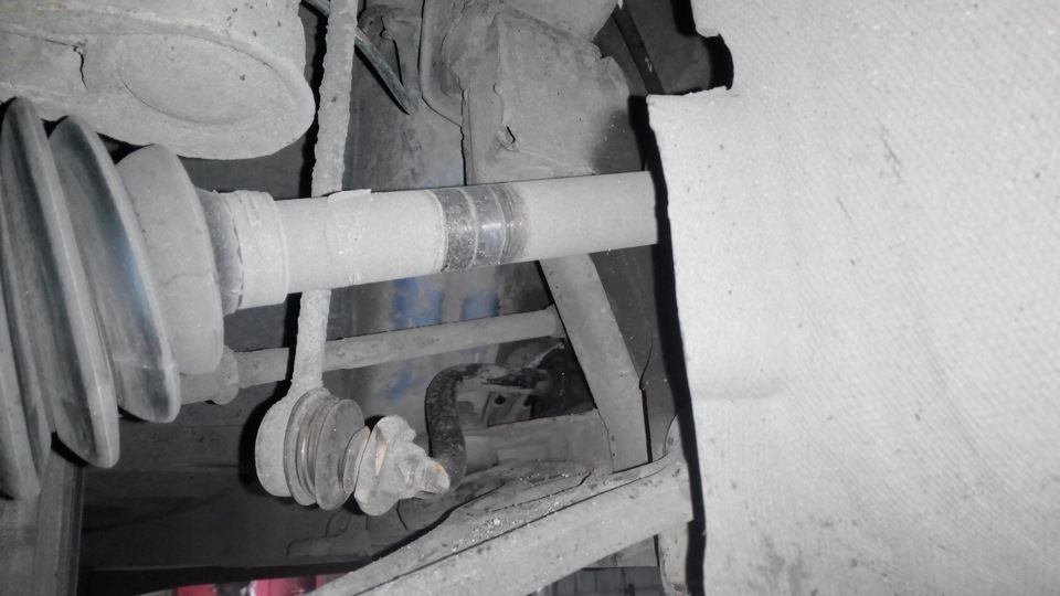

ну и про глюк.
появился он ещё осенью, и заключался в том, что при движении вперед при вывороте руля влево был какой-то непонятный скрип/гул/хрен пойми что … ну что-то где-то цеплялось и тёрлось. причем не всегда…
тогда так и не смогли понять, что это…зимой кстати он пропал и объявился опять по весне .
уже сильнее, но тоже не регулярно…
в общем не буду сильно томить, при очередном осмотре наконец-то стало видно, что это было и где
после трёхэтажного мата с вопросом КАК ?! путём мозгового штурма было обнаружено, что кронштейн стабилизатора с правой стороны был установлен неправильно, из-за чего собственно сам стабилизатор и нижнее крепление стойки оказалось в опасной близости от полуоси и периодически переходило с ней в прямой контакт ))))
с какими словами это крепление переставлялось как надо, лучше вам не знать… я уже думал что поеду домой не на Стиляге. но "нет препятствий патриотам"!
таки поставили!
на этом заэпавшиеся, но довольные, отчалили по домам пить пиво :)

добрый день, такая же вот хрень с натиранием, что там не правильно стоит, а то я вера глянул а у меня там уже наполированно(
А я то думал, что в Минске нет таких мудаков, оказывается заразная штука.
они есть везде :) вопрос в процентном соотношении )))
Интересно только, что за … так поставил.
ну мало ли криворуких мастеров …
предыдущий владелец готовился к поездке в Крым, которой не суждено было случится из-за всем известных событий, и говорил, что менял там по подвеске всё… ну вот тогда видать и поставили неправильно.
